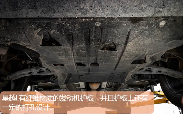

镜头拉远,我们就能看到纤维材质的发动机护板,并且护板上还有一定的打孔设计,目的就是为了让流经底盘的空气为发动机油底壳散热。再往后看,被护板覆盖的是前副车架,材质应该也是钢的,从面积上来看还是挺大的。从结构上来看,副车架可以连接车身和悬架,同时还起到支撑发动机和变速箱的作用。它可以提高车身的刚性,同时也有一定的缓冲减震作用,让车厢内的震动和噪音更小。

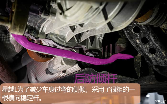

不过星越L为了减少车身过弯的侧倾,采用了很粗的一根横向稳定杆,这也是再次刷新了我对星越L操控层面的认知,因为很少有车配备前后横向稳定杆,而且还很粗。
