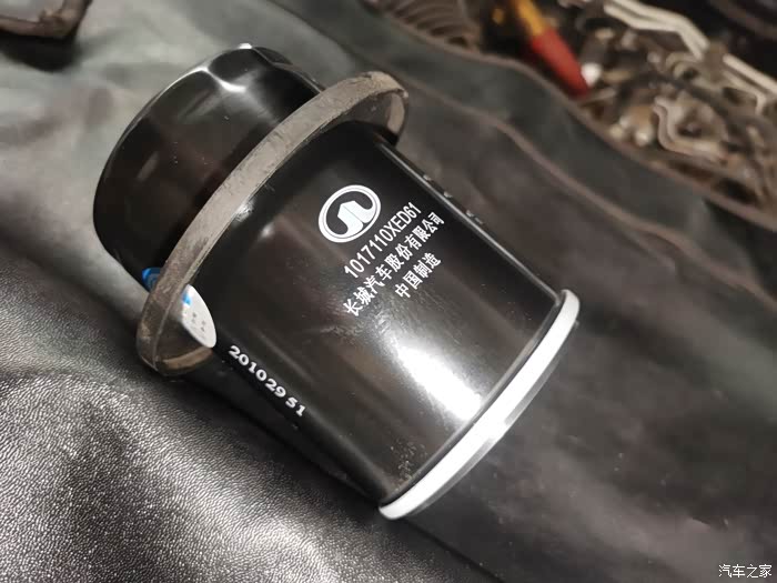

拧下旧的 机滤
清理下溢出的机油
新的机滤
套上防尘的橡胶圈
套上防尘的橡胶圈
原位置装好
