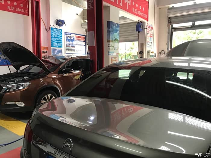

准备更换中
与一台C4L 一起进行中

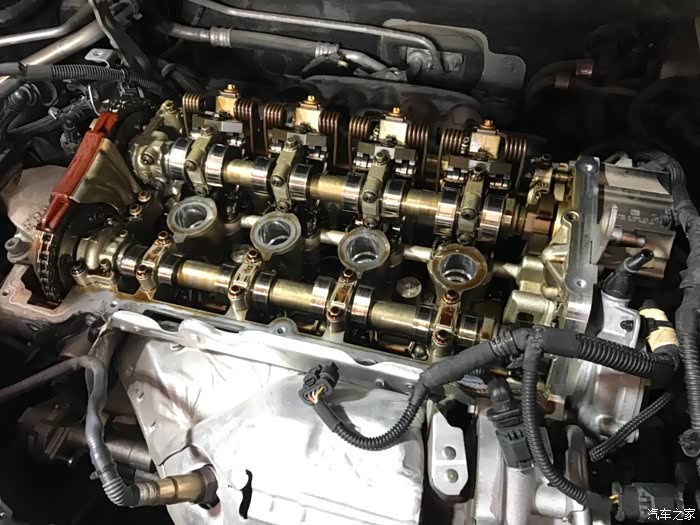

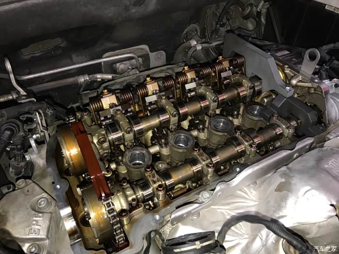

发动机内部很不错

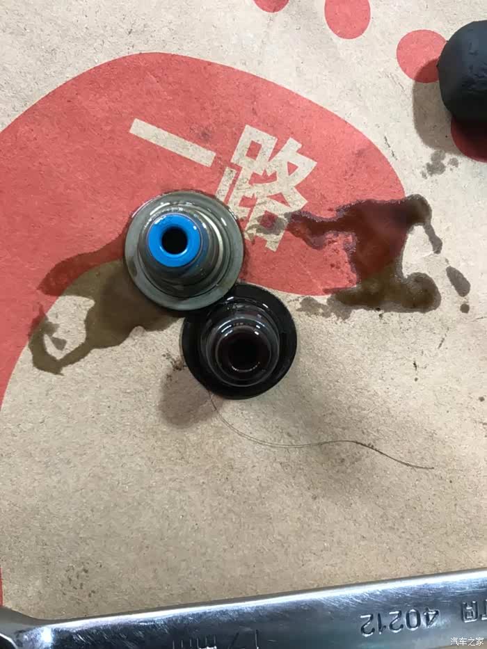

拆下来的气门油封密封口明显变大了很多,导致密封不严 部分机油从这里进入燃烧室导致机油消耗量增大
