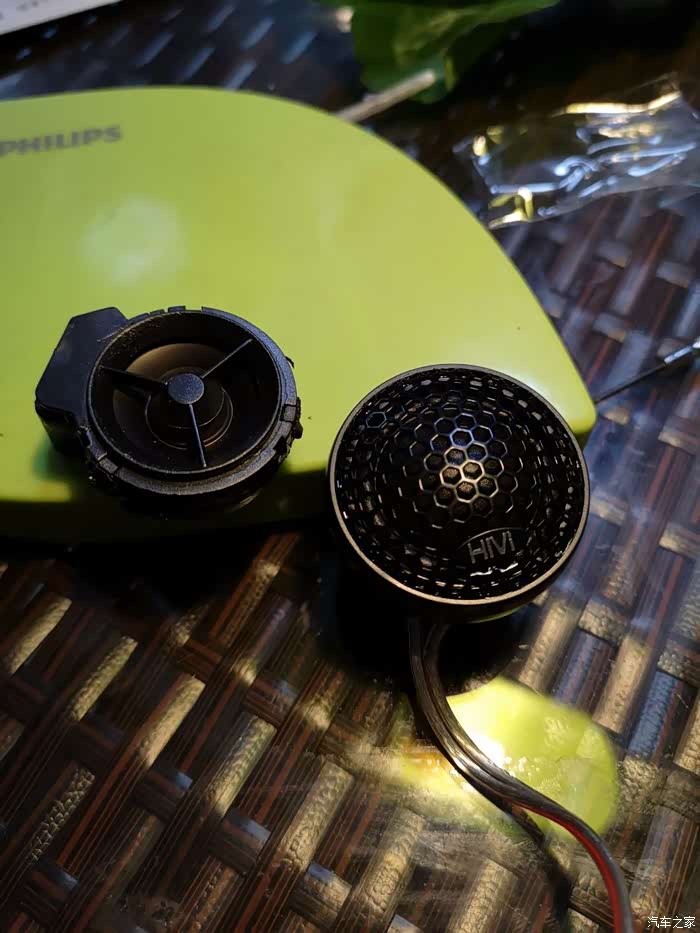

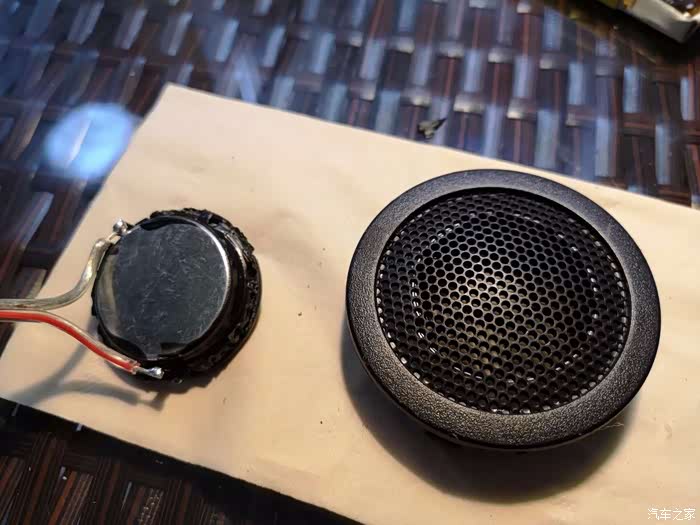

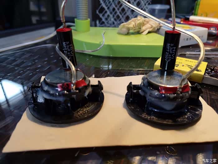

   这次买的惠威CT-25S丝膜高音喇叭,分频用3.3uf的惠威自带电容。改装后高音亮度,透明度,穿透力确实提升不少,达到预期效果。下一步改前门中低音喇叭,拟选用惠威杜希系列的D6.8B,6.5寸中低音喇叭(市面上喇叭太杂,还是惠威放心些)。高音喇叭拆下改造很顺利,原车高音确实太差(车厂成本控制太精)。
改造完成的高音喇叭

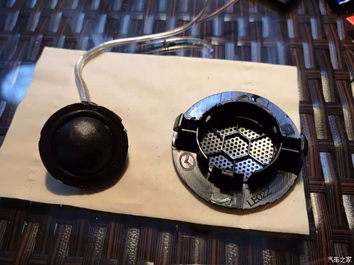

25S尺寸正好安装到原车喇叭罩上
对比
惠威丝膜高音,准备安装上罩

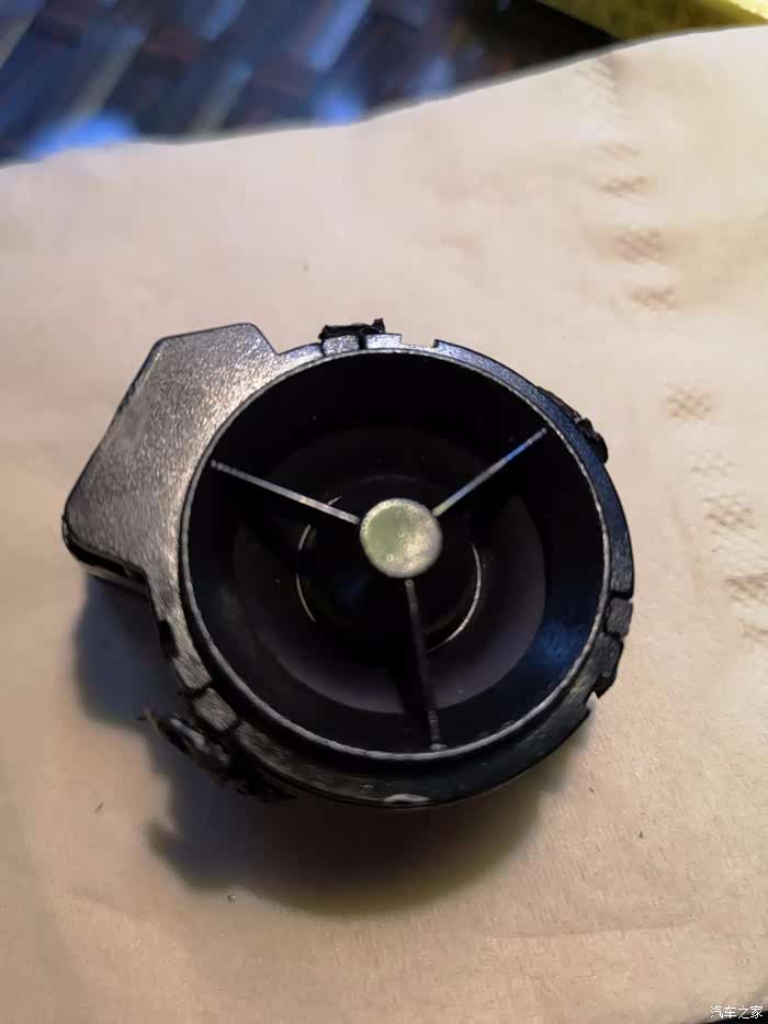

原车高音

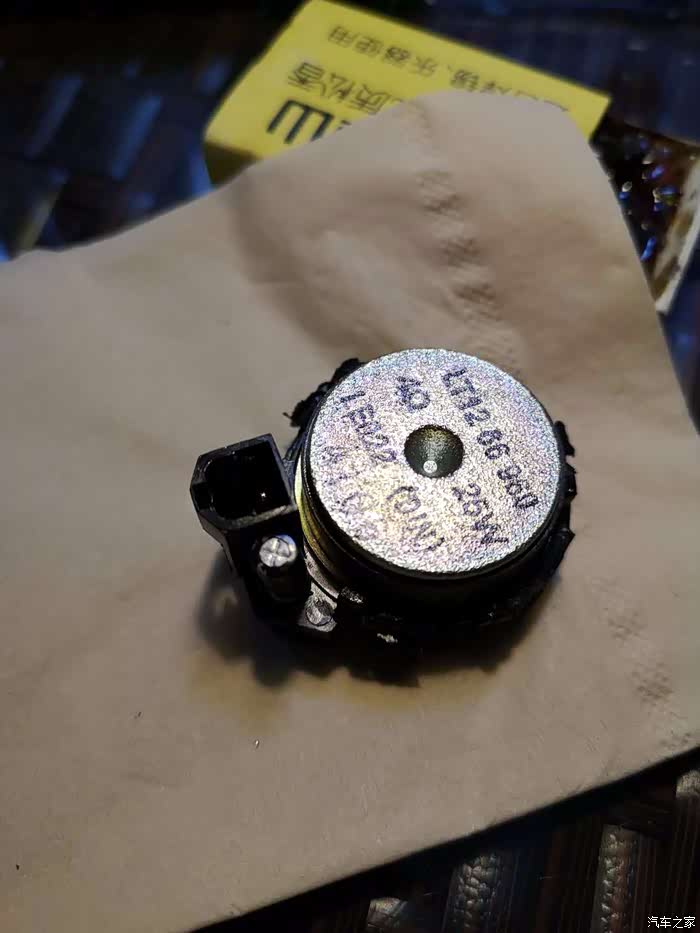

拆下的原车高音

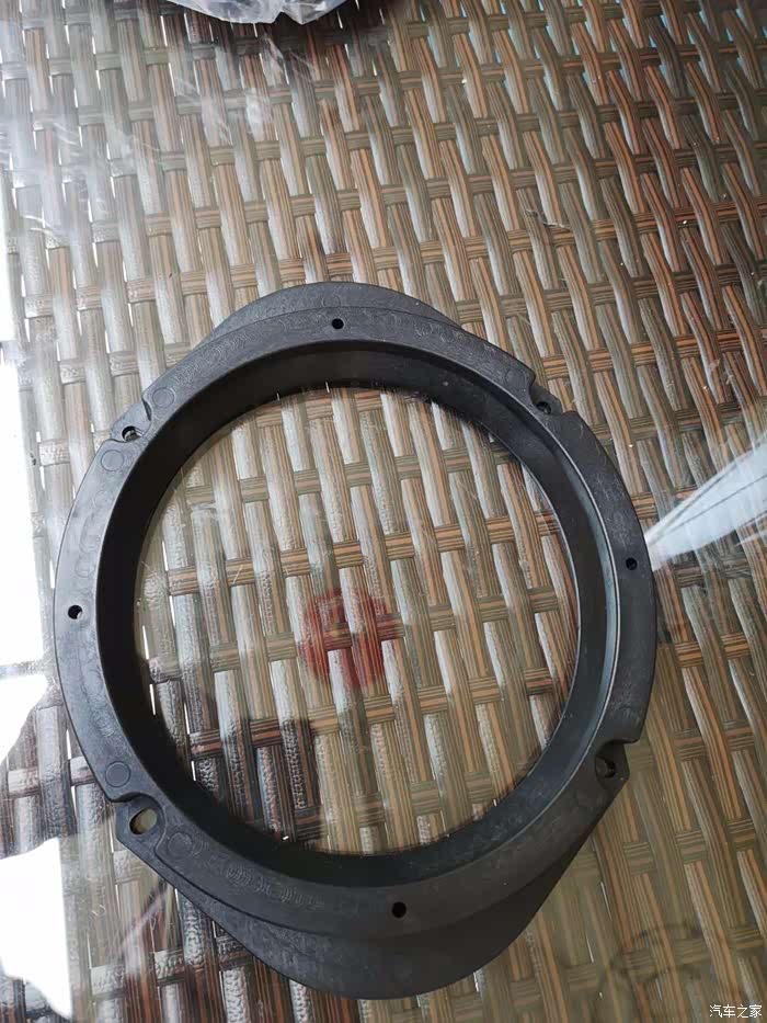

准备改造前门中低音喇叭的转换支架,5X7转换成6.5寸
