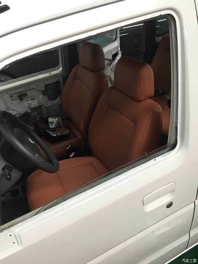

然后网上套配件,黄边大灯,尾灯,转向灯,四门门皮,全车胶条,方向盘换了,档把换了,坐椅包超纤皮,改轻离合,换方向拉杆,小支臂胶套,平衡杆胶套,后视镜黑漆,油箱盖买成品黑漆的,在买了个插盘的播放器,自己照着视频装的,原车主没改过线
黄边大灯
超纤皮耐磨
