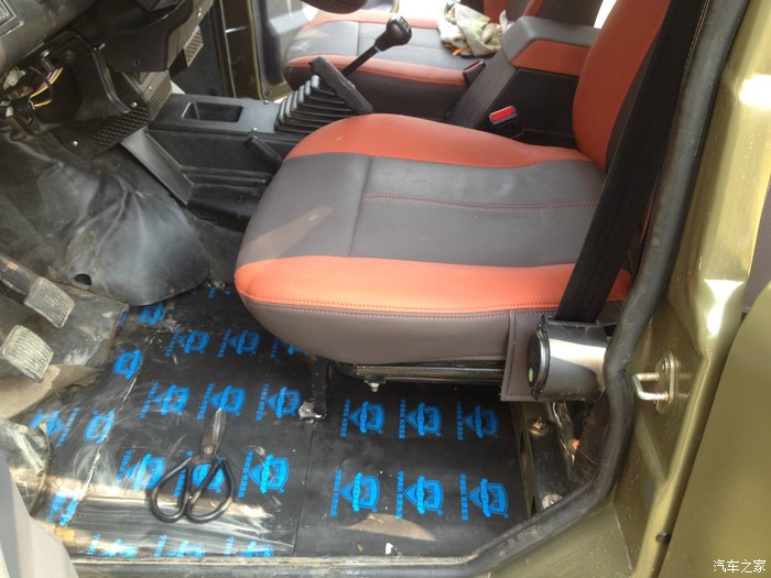

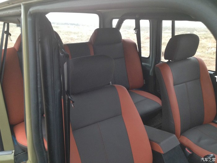

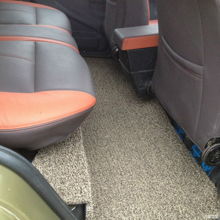

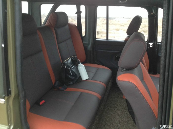

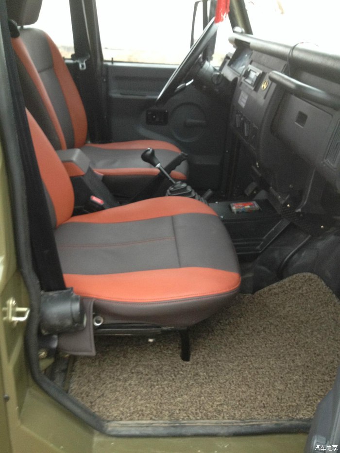

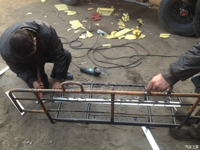

改装前桑塔纳后奥迪座椅全套,并包进口超纤皮。后排座椅靠背倾斜,后排座椅做点下加扁铁,不用担心坐塌。
改装正付驾 安全带

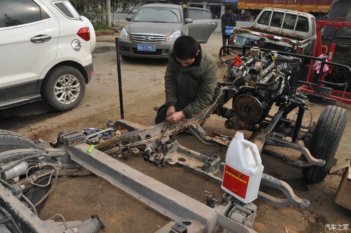

改装一体箱 改装排气总成、改装全车车身止震垫、换前213前桥、后桥重做、排气管改装、车身止震胶垫、止震垫中加铜管、不锈钢垫片。

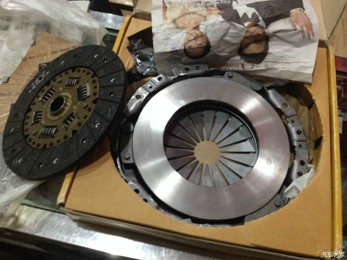

改装韩国进口法雷奥离合器压盘、总泵

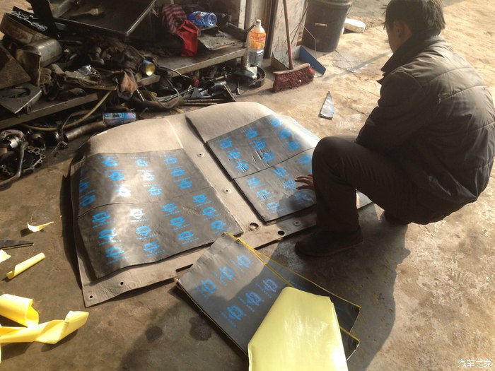

全车贴止震隔音棉。

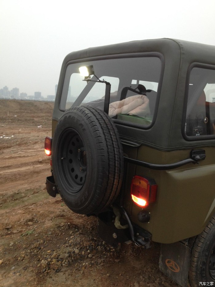

加装LED倒车灯,用的双层扁铁焊接支架很美观结实,晚上和雨天特别好用。
又跑到尹师那里把后排座椅靠背架重新设计,手工做了个合页,现在可以把座椅靠背取下来,靠背架可以折叠,装东西的话很实用了。

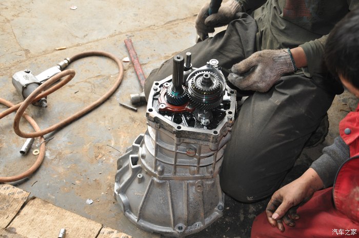

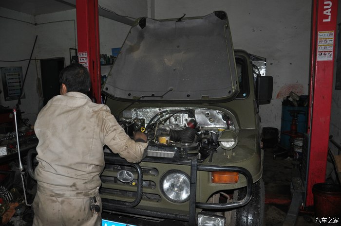

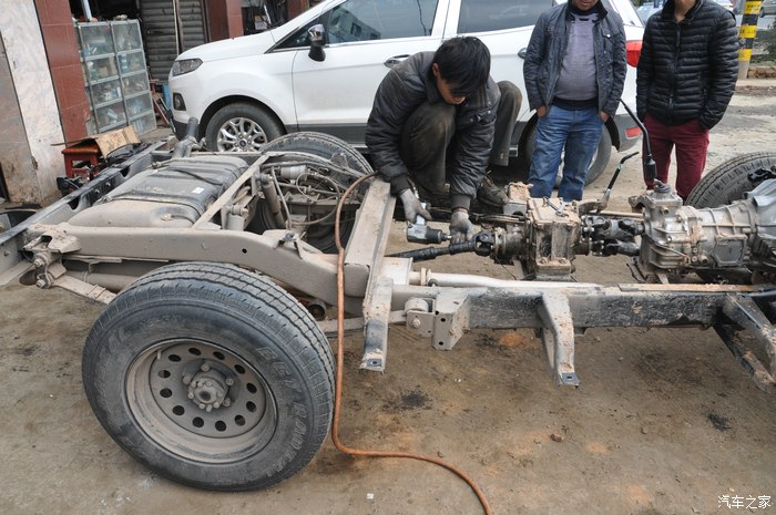

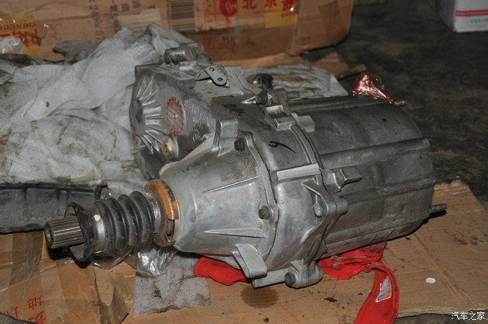

在尹师傅哪里做了基础功课后,开车回家!回家的高速路上噪声实在太大太大,呜呜声音一直持续不断!还伴有铁块和铁块摩擦的刺耳声音,高速到100以后在这两种声音基础上还出现有规律的哐当哐当声!!!200公里的高速路,路途中休息了四次,到家后耳朵一直耳鸣.也许是自己对听得东西比较敏感,受不了大声音,所以下定决心改一体箱。

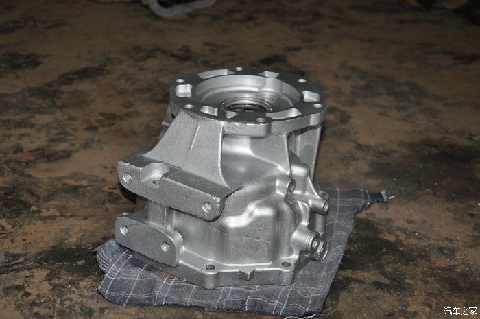

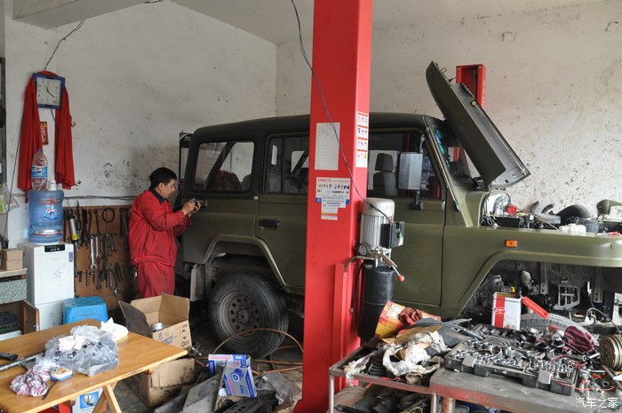

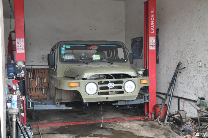

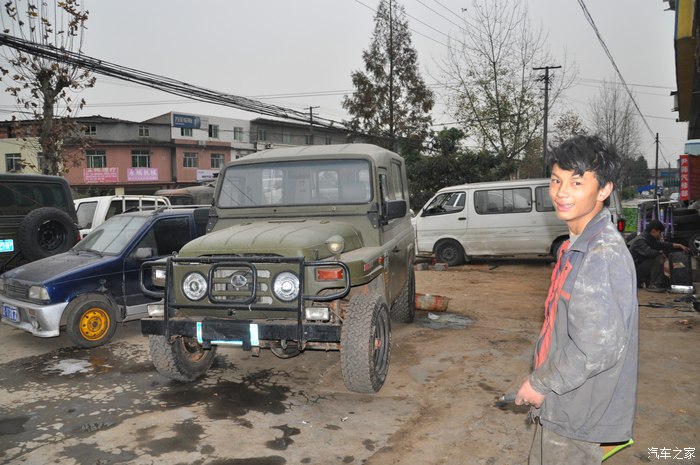

今天发的图片只是部分拆车图,由于改这个一体箱师傅改好后还要经过很多次调整才能达到预期效果,所以我干脆把车放在尹师修理厂,直到一切试车OK才去接车子。装车的图片基本上没有照到,抱歉!
大家对一体箱的效果肯定有很大兴趣,我的车只改了一体箱,没有做隔音,满意的就是在没有任何来自于分动箱的噪音了!就这一点,已经很满足!
现在跑起来,发动机的声音要突出一些,高速路上的风噪和胎噪声现在比较明显。但是比起原车的噪音,可以说下降了百分之八十。接近于面包车的声音。希望能给想改一体箱的朋友一些参考。个人还是比较满意的,当然,,因为越野车的外形构造没有风声导流处理、钢板弹簧减震正东比较明显、发动机本身音量也比较大、所以导致不可能和轿车一样的静音效果。
我改的时候,运气比较好,买到了库存的全新进口小妾分动箱,现在耍越野的时候动力没有明显损失。

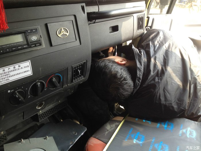

止震隔音垫需要把整个车轿抬起来,在底盘和车壳之间加装垫子阿,效果很明显。原车高速时车身震动会屁股发麻,现在基本上只有路面颠簸带来的震动。止震垫的照片没找到,空了照了再发上来。
改离合压盘和总泵

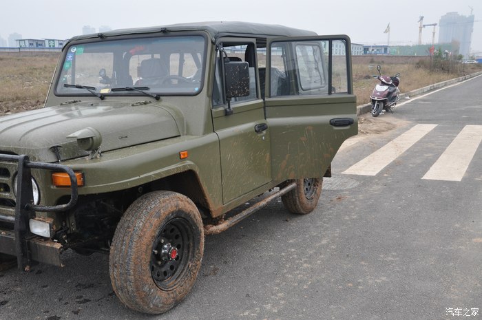

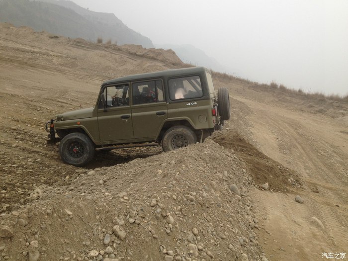

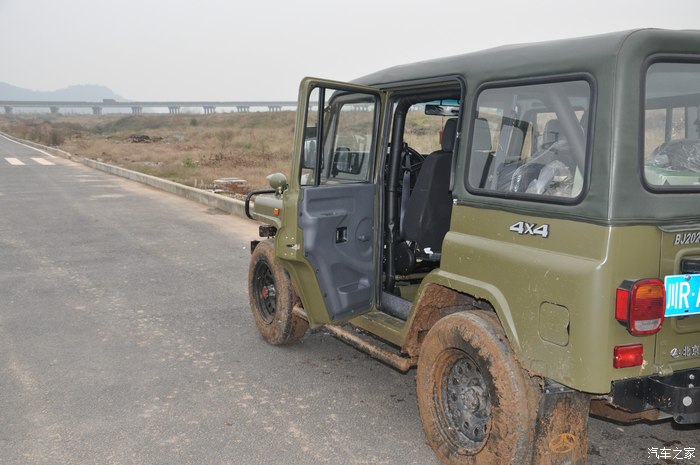

在双流2跑道试车的图片

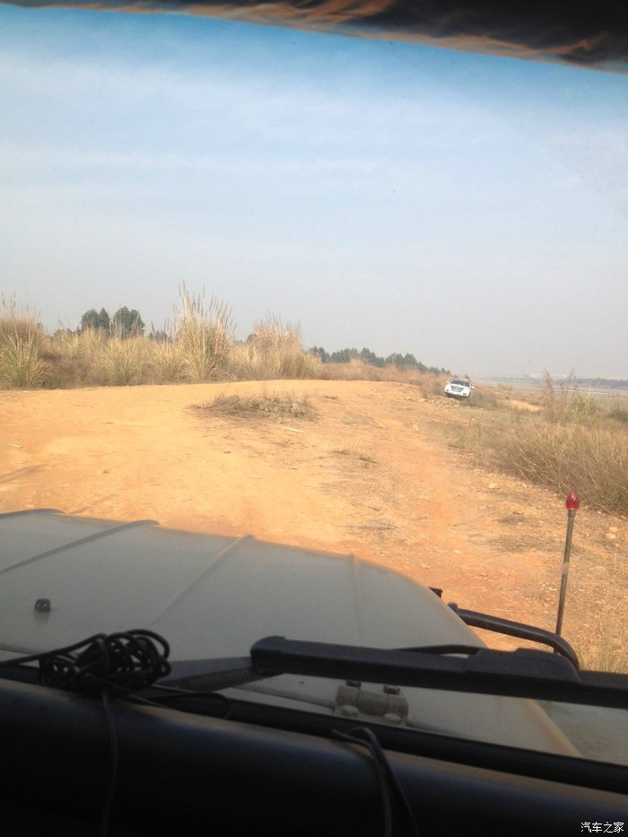

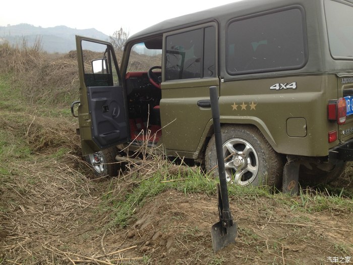

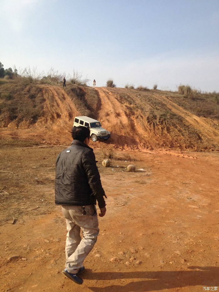

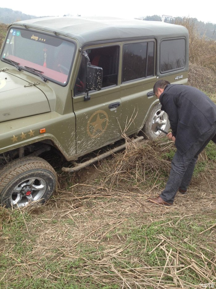

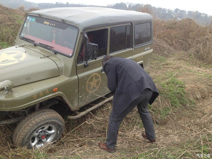

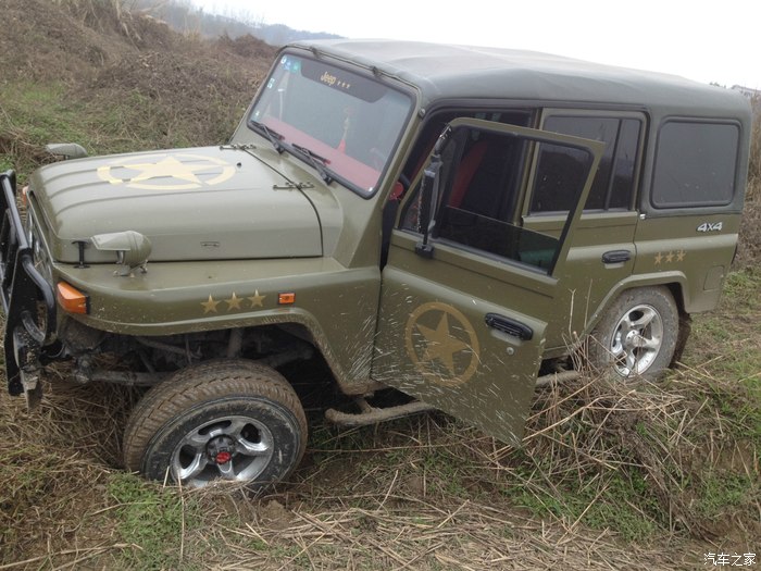

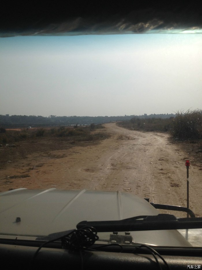

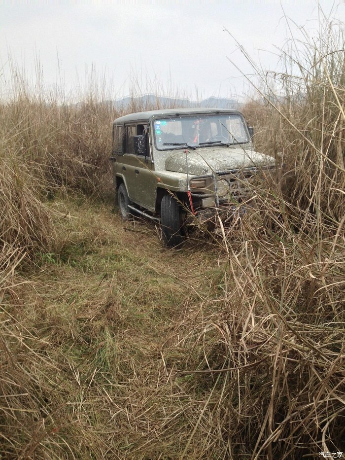

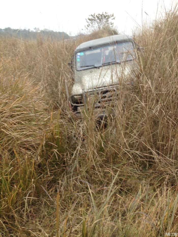

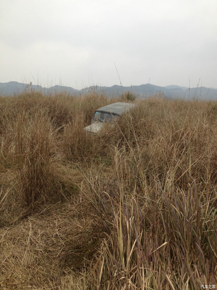

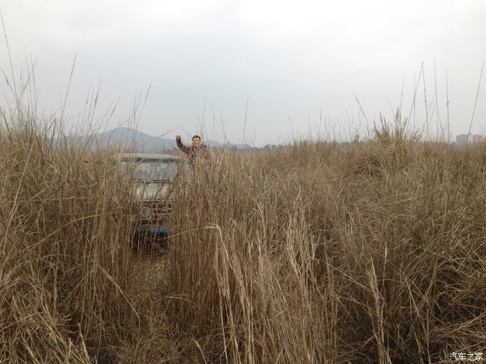

在河边荒草地试车的图片 危险重重,里边是没有路的,我们事先没有侦查,又是单车,以后要汲取教训。陷了好几次车,都是低四出来的

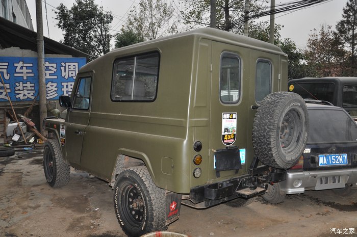

感谢成都茶哥的技术支持!感谢四川20联队兄弟伙们的支持!在此不一一点名,感谢你们!再次感谢成都双流尹师 ,在改车期间,由于工作原因等不及,我还是开着你的工作车回家一直在用。也蹭了你不少饭吃。虽然你不常上网,但是你的敬业精神,是我们20车友的福气。开着20也有了底气。希望全国各地能有更多像你一样专注修20的师傅,让开20的兄弟没有后顾之忧。

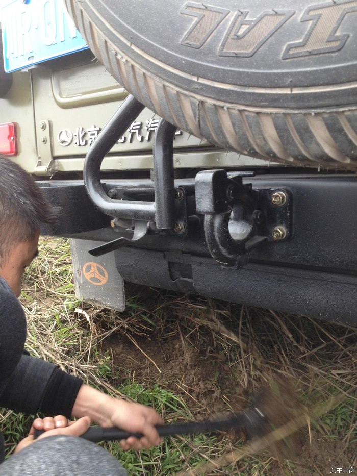

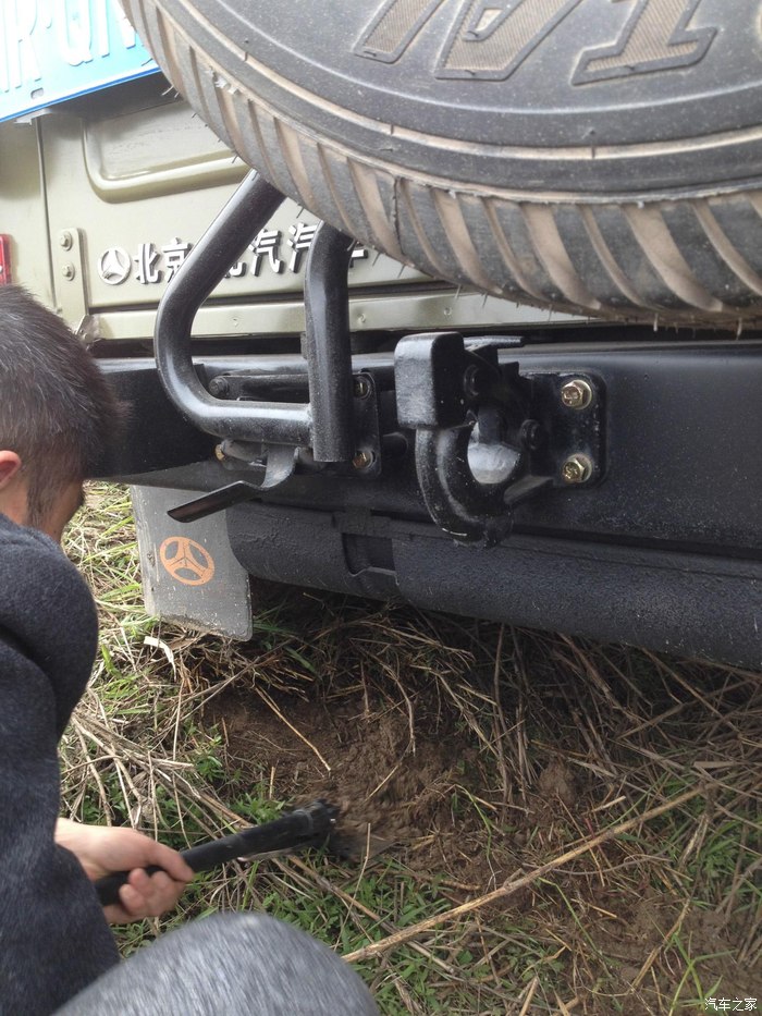

和猛哥去陷车,工兵铲是好东西啊
快过年了,顺便到尹师那里把车子检修一下再加装点东西:倒车灯、前排座椅滑动、后排座椅取下重新焊接把靠背往后倾斜、后排座椅底下加一根扁铁(再也不担心坐塌)。铺隔音材料、加脚垫。
