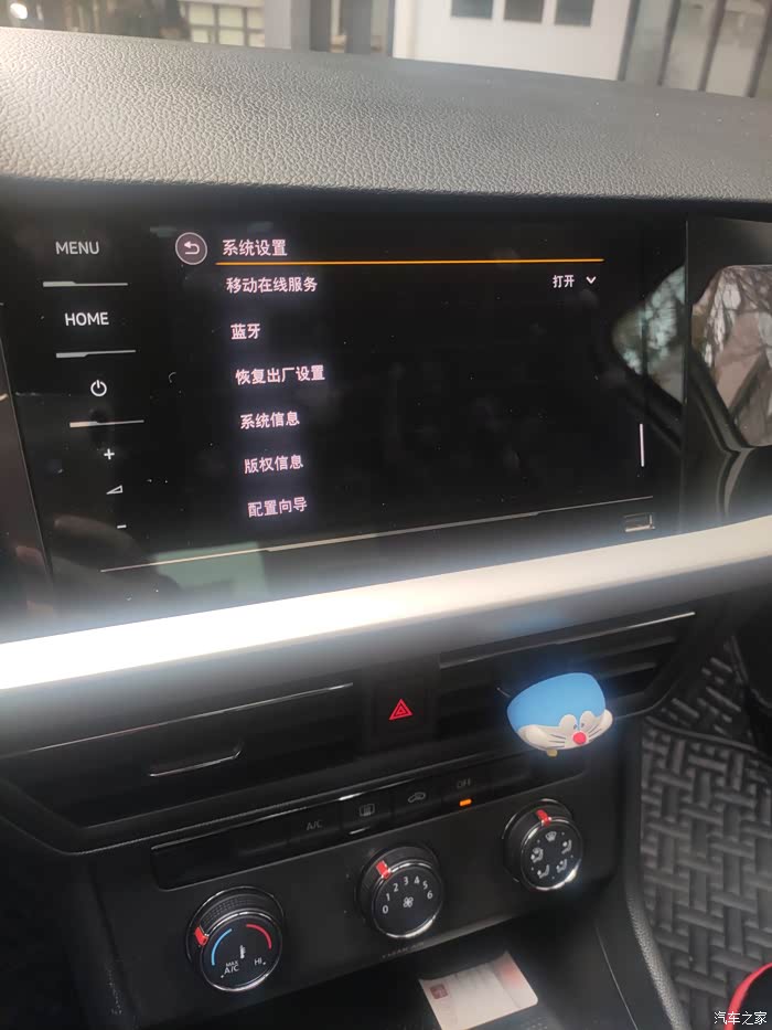

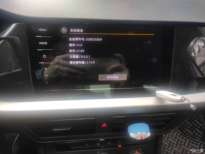

首先点击 设置
滑到最下面,点击 系统信息
设备名称,硬件,软件版本都能看到
网上说5115固件只支持508-510硬件的天宝869,所以一定先要检查自己的车机版本,有的是869s,好像就升级不了,我这个刚好是510应该是没问题的。
3.在车机右下usb口插入u盘,然后点击软件更新

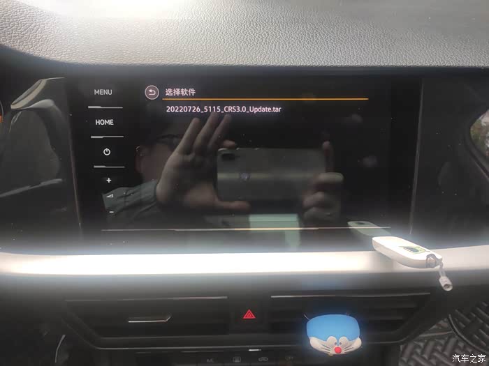

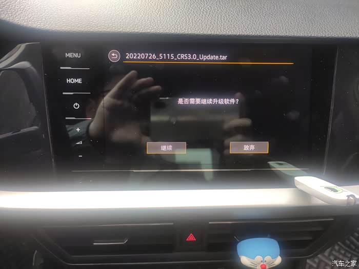

4.选择对应固件包
4.选择对应固件包
这里会显示u盘里所有可升级固件包,点击软件包
选择继续

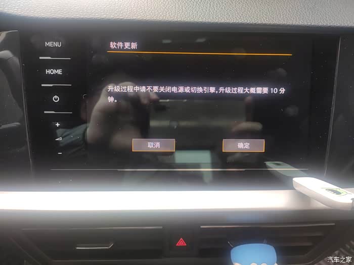

这里会提示不能断电,或者切换引擎,升级过程中就尽量不要去做任何操作,保证稳定升级完成,点击确定开始

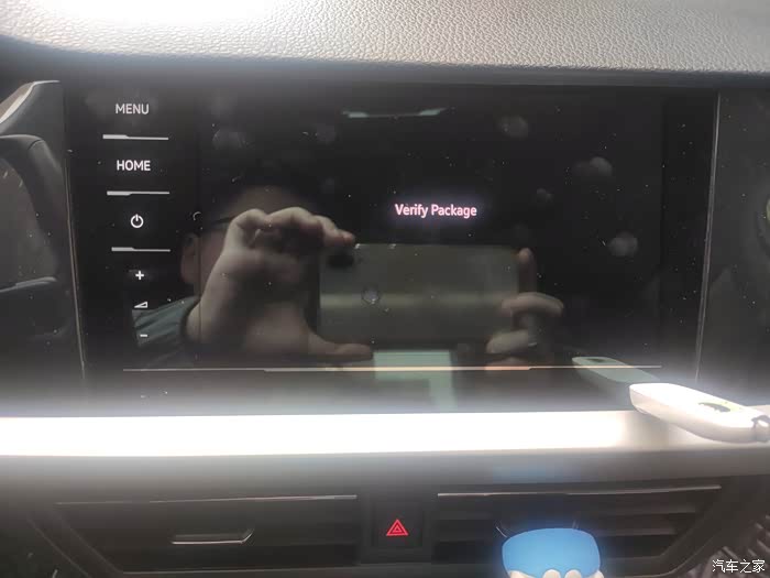

开始检验固件包

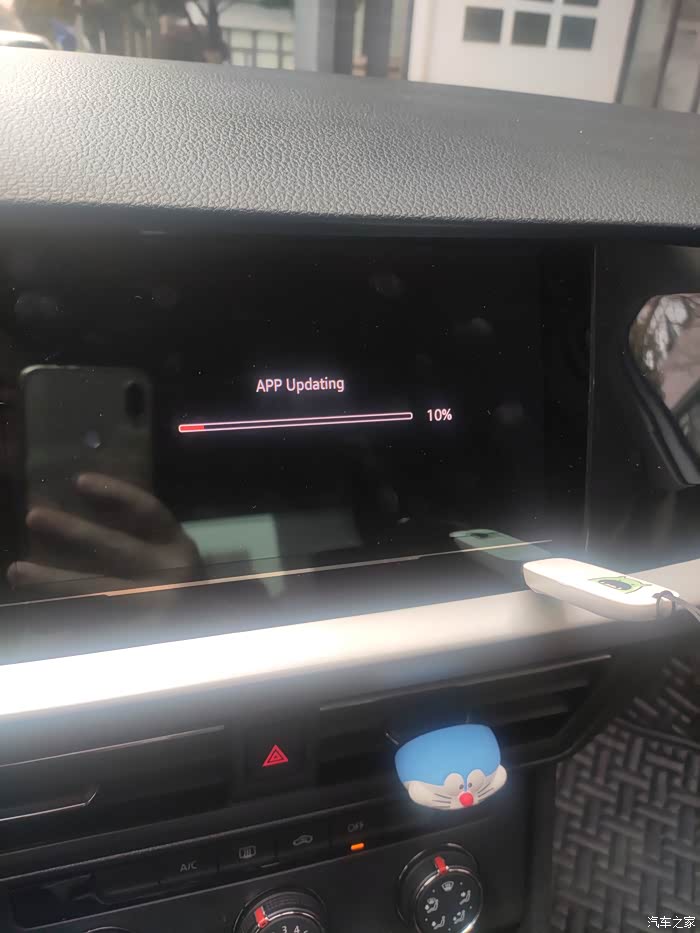

进行到10%

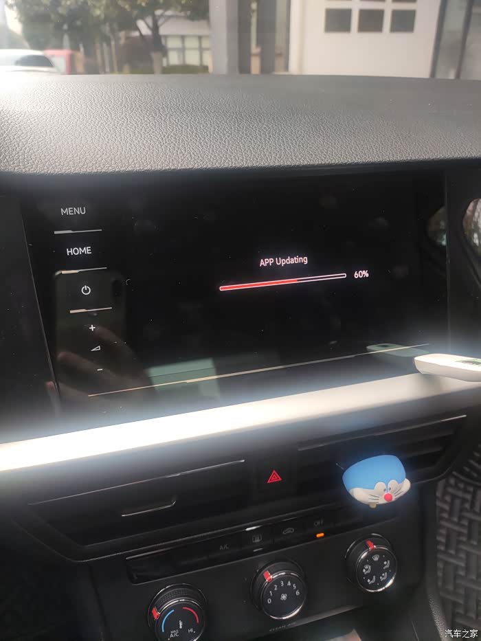

进行到60%
注意:在60%的时候会变得慢,60-61%大概花了一分钟,不要以为是卡住了去操作。我看了整个过程大概10-15分钟完成。

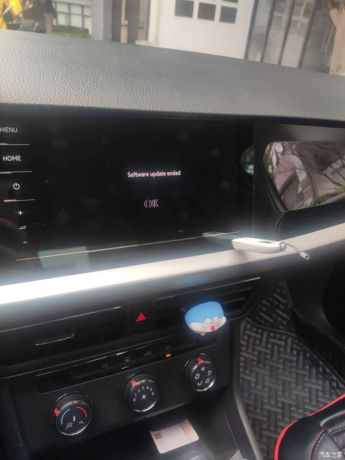

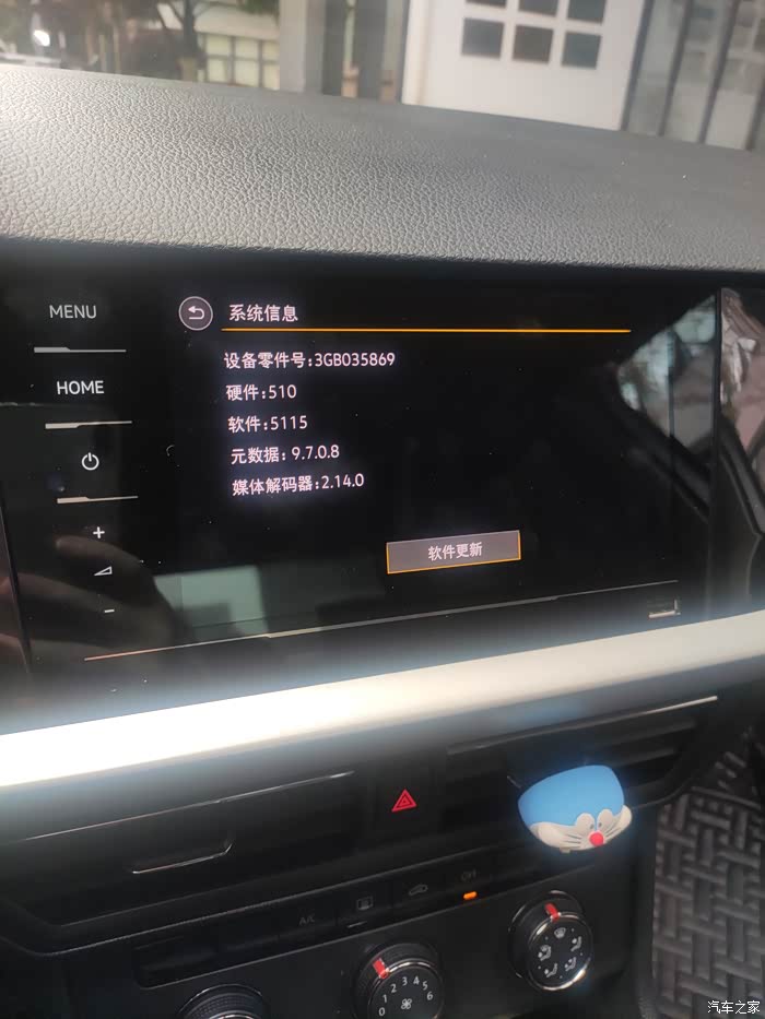

更新完成,点击ok就可以了
点击完ok,车机自动重启,让我们来看一下更新完成后的版本信息
软件号5115,更新成功!

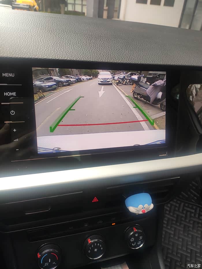

下面测试一下倒车影像
挂入倒挡影像就出来了,切换很流畅
