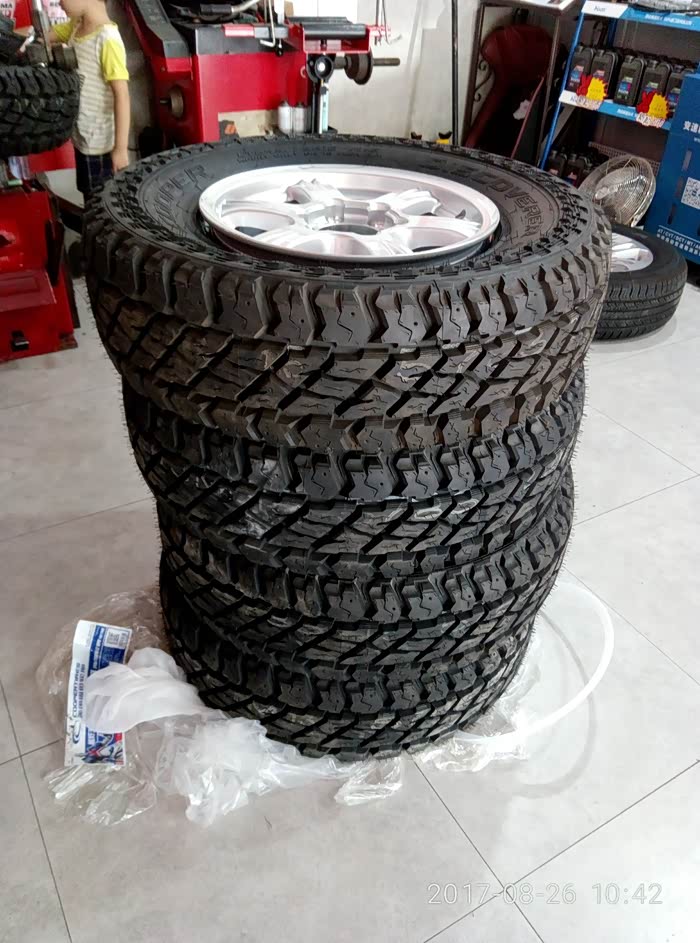

最近想象着大北线爆胎,偶尔乡下泥巴路打滑,还是让那又爱又恨的原车轮胎一边乘凉去吧,据说那个东西不耐操,还挺贵,要七八百一个。

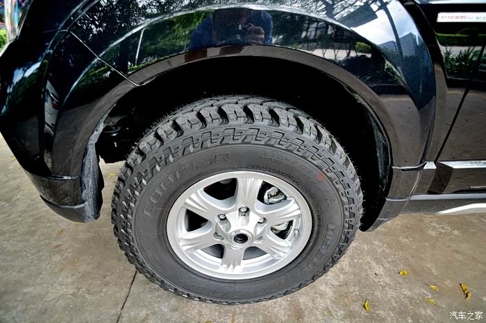

选来选去,还是固铂马叉叉更适合更让我放心。轮毂就老款的,便宜,适合懒人,少操心。

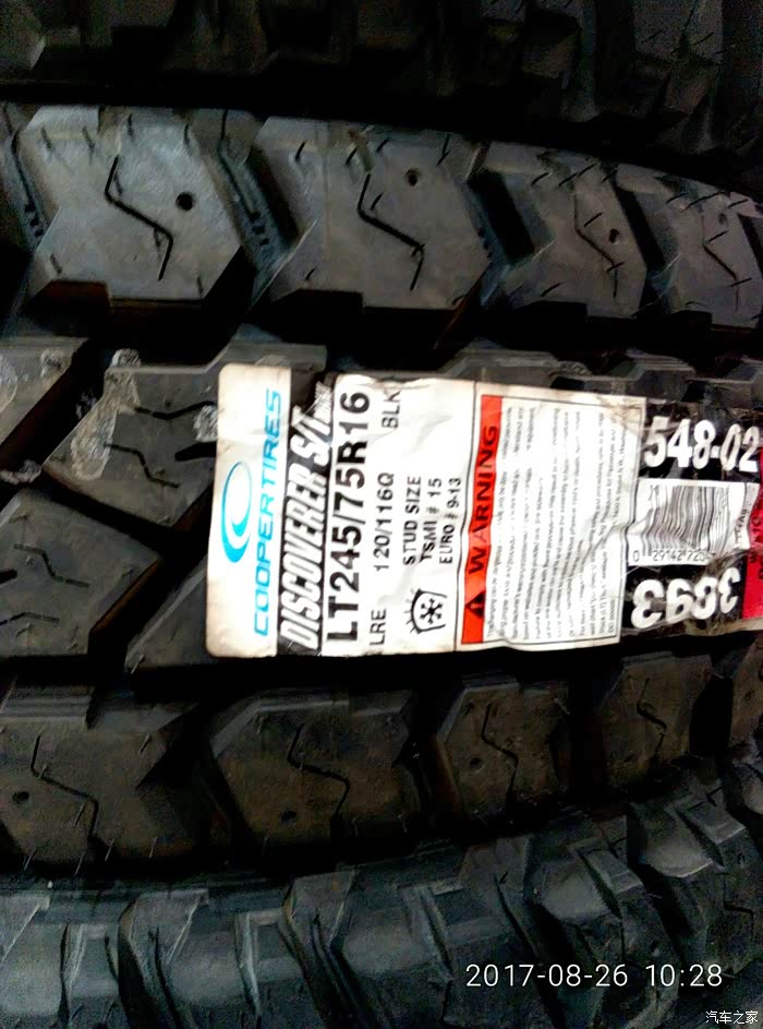

5个轮子,老俊那儿买的,生产日期16年。其他家的,生产日期都太老啦。轮毂某宝买的,说是原厂的330一个,但拿在手里看,没有任何迹象显示是原厂的,当然也没原厂的可以对比哈。
245/75 r16的,理论上车会长高5mm。

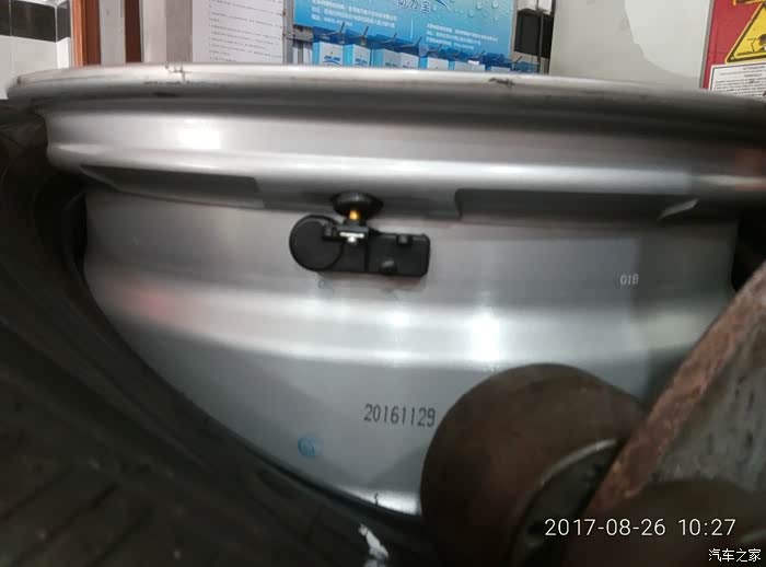

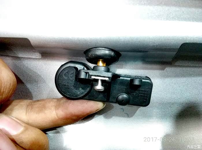

原车胎压检测模块。
这里证明了这个模块是可以拆下来的,一颗螺丝的事,可是和我新买的气嘴不配,那就不折腾这玩意儿了。原车的还是保留它原来的样子吧。哪天开心了,轮子换回去用,也是一样的。看原车气嘴那样子,也是容易拆的。

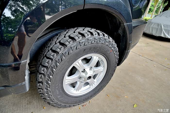

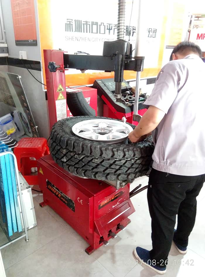

新胎组装。

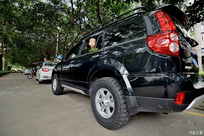

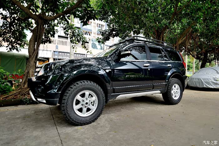

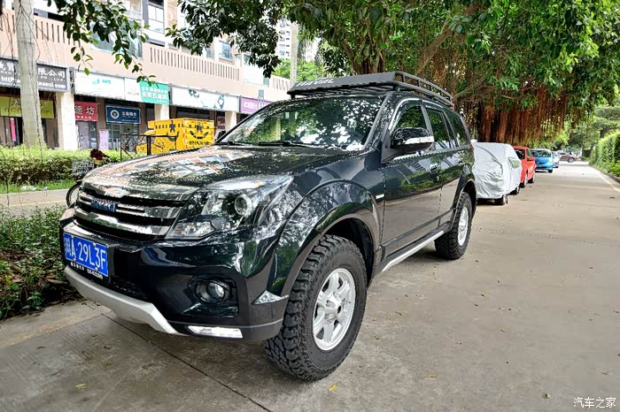

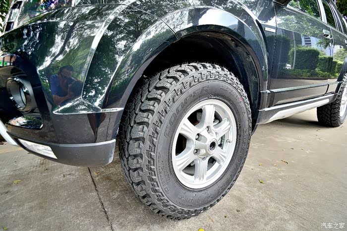

换后的样子。

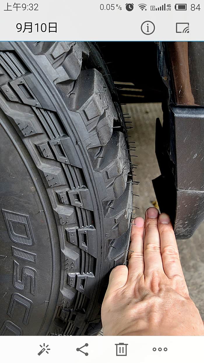

前轮的空间足够,不会擦挂到哪里。
换过后油路上舒适性比原来要稍微差点,还没出去过,不知道其它有啥不同。

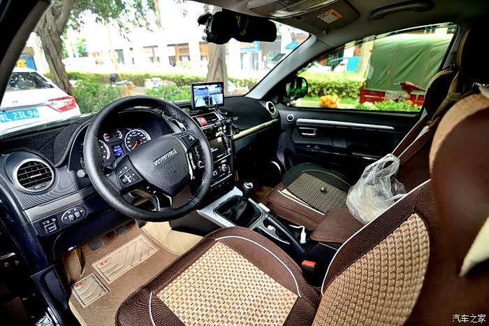

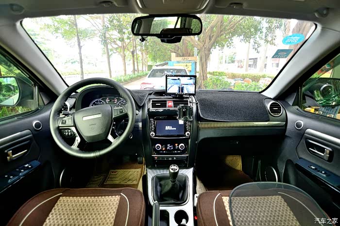

另外习惯了观看全景视频,自己加装了四个摄像头和显示屏,方便停车观察和极端窄路会车通过。靠估计,心里还是不够踏实。
显示屏可以推倒,粘贴在这个位置还行。点烟器取点,手动控制。

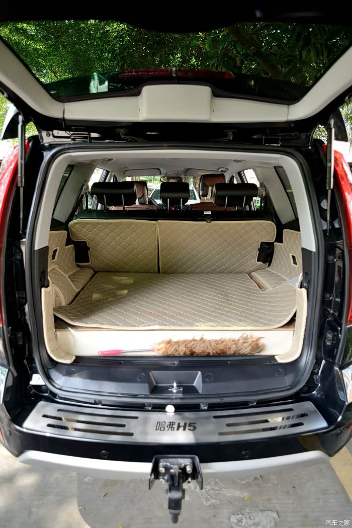

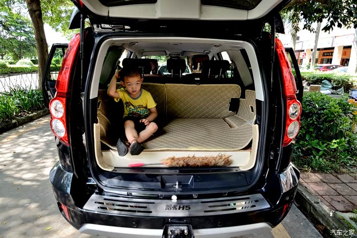

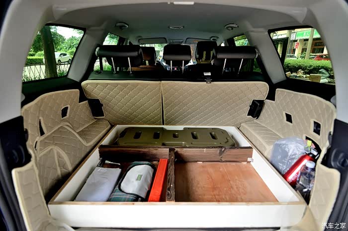

最简便的方式做了一个盒子,也可以睡觉啦,还能隐藏某些东西。
木头都是拼凑的。
上面铺上两块薄板,预先钻孔,可轻松锁上几颗木螺钉固定。

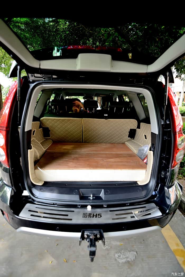

铺上垫子。
高度测试。
