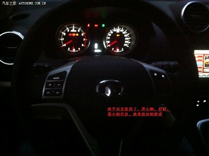

哈弗H6都市版改装多功能真皮方向盘成本300多点我觉得很值

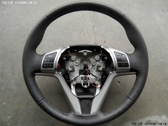

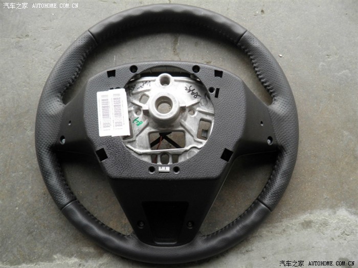

2.重要说明都市版的方向盘不像哈弗H5或者是腾翼系列可以装按键们只能换方向盘总成
不过换一个也还行,方向盘带按键总成,价格二百多,而且是真皮的 晒一下

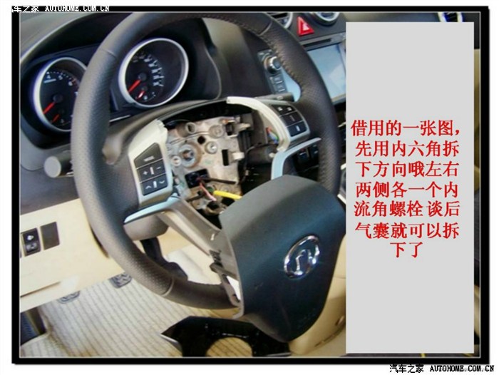

2.拆下安全气囊
气囊上有个小插件,按住插件两侧 向上拔就掉了

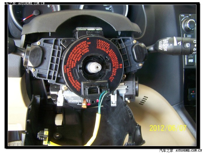

3.用随车工具拆下中间的螺母 ,方向盘就可以拆下了
拆后的图可以看一下
中间的插头就是将要换上方向盘按键上插头应该插接的位置  大家看好哦 原厂方向盘带的按键插头可以直接接的

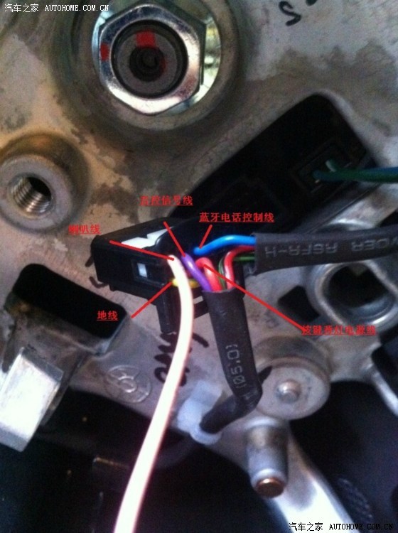

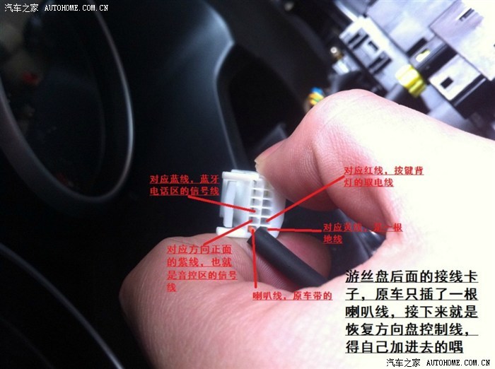

4.再看一下方向盘按键上的线都是啥
6.然后还要查下面罩,再游丝的下方还有一个插件的,里面只有一根线 喇叭线,这时就该界限了 比较难 大家要看好啦

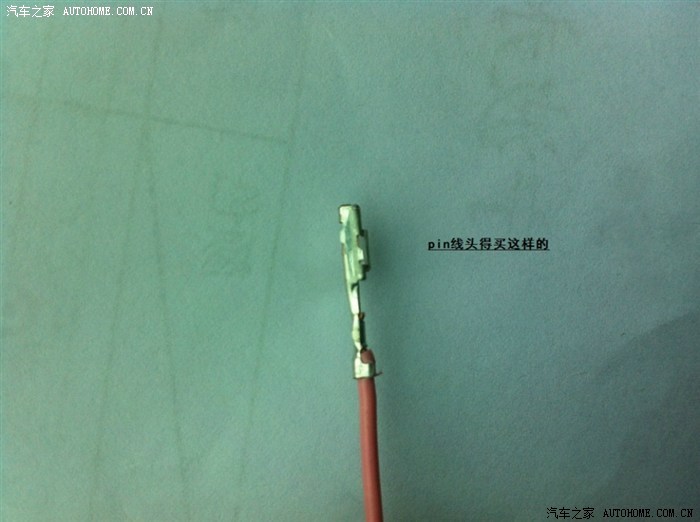

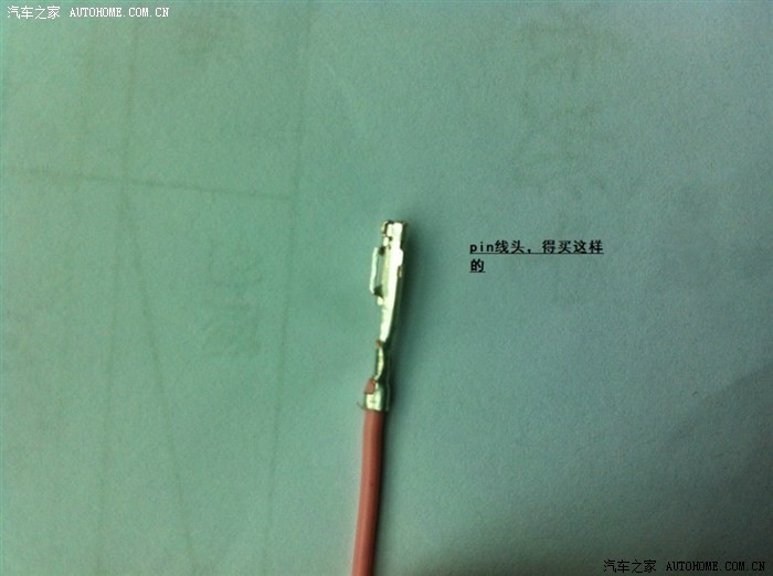

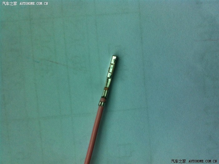

要加进4跟线进去的 也是可以买到的
线束的另一头 就去找CD机的另一头 ,分别找到地线,火线,ACC 还有信号线 动手能力不是很强的朋友可以去外面的改装店,给买盒烟就搞定了  对于人家来说 很简单的
7.归位
