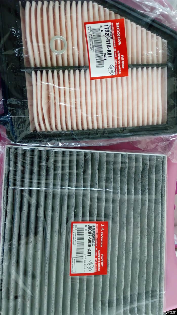

    算了,不说了。说说省钱之道吧。广州就是好,有很多汽车专业配件市场,我去里面很容易就找到了豹王的经销商。哥也不含糊,反正这些东西迟早要用的,空调格,空气格,机油滤都是买了两套。见图片吧,我发飙了,要公布购买价格。让雅友以后购买的时候有个参照对比。

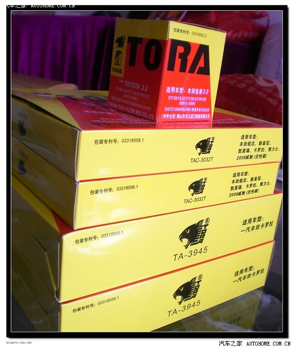

     集体照(机油格有个放车里没拿回家)

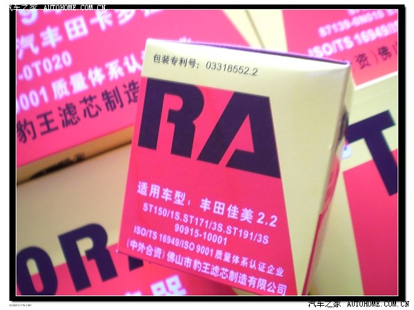

    正面定妆照,含型号(雅力士就用这些的,跟卡罗卡,开美腿,皇冠等一样)
    机油格特写(丰田佳美2.2用的和雅力士一样)
拆出来看一看真面目,15元一只。

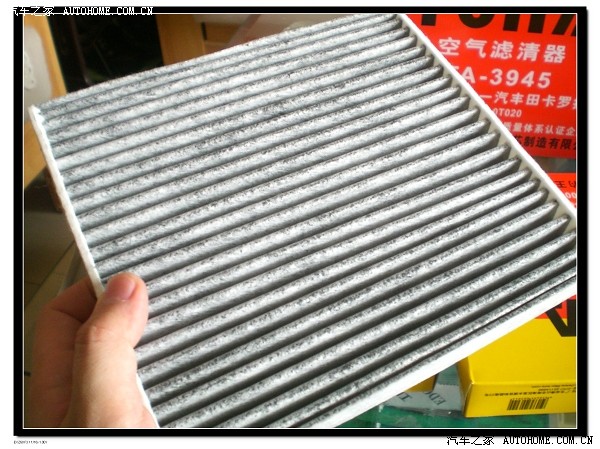

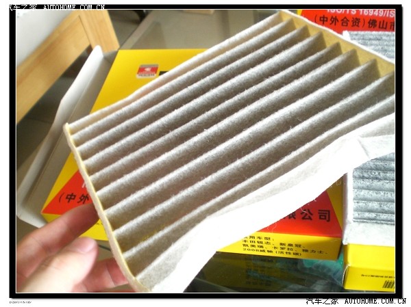

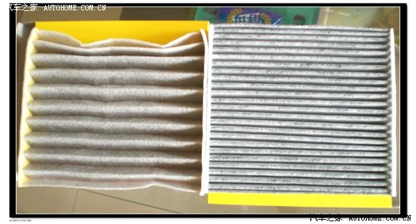

空调滤清器对比(左边是从雅力士上拆的原件,右边是豹王的滤清器带碳过滤的)
    看到了吧,原厂的配件是多么地不厚道
豹王的碳净化空调滤清器,25元一个,够爽吧。

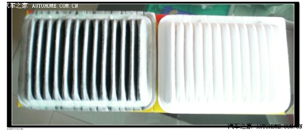

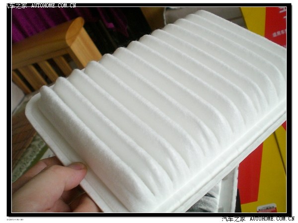

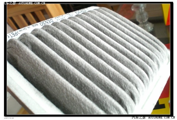

    发动机空气滤清器(左边是拆出来的旧件,右边是豹王的)
    特写,够脏吗?这还是我自己之前用气泵吹干净过的。只是在广州跑了1.5万公里后而已。
豹王的空气滤清器35元一只。很干净。看起来丝毫不次于原厂件。
