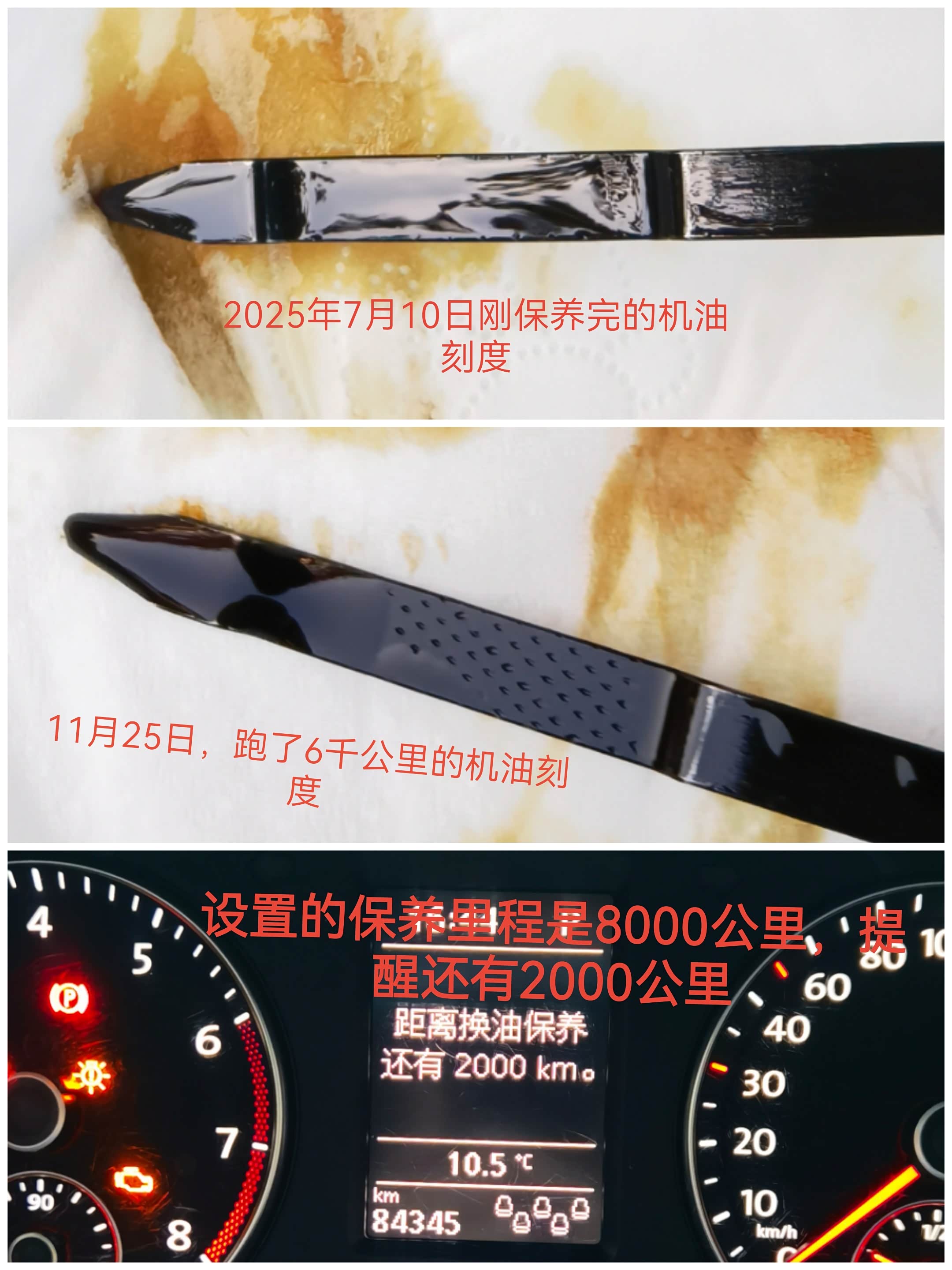

16年大众夏朗280,目前跑了8万多公里,之前是每5000公里保养一次,今年过完年调整了10000公里提醒保养,谁知道在今年6月份有一次跑高速期间,突然提醒让添加机油,随后赶紧进了服务区检查机油,当时是热车机油标尺未到油液位,大概等了有半个钟头左右重新检查,机油位置在标尺下线下边,当时就在服务区买了一升,加了有半升到标尺中线,当时我看了看还剩余1600公里提醒保养,随后跑了一段时间就去重新保养了一下,机油一直用的是嘉实多5-40的油,这次保养完我就一直观察,保养提醒调整到了8000公里,跑3000公里左右的时候我查看还没有什么损耗,前几天早上出门又检查了一下,这次检查明显看到机油下降了,随后我就把刚保养完后,第二天查看拍的照片跟这次的对比,明显机油下降了不少,今天在论坛把这个事情发出来,就是想看看大家的280是什么样?这种情况属不属于自然损耗?因为在我印象中大众EA211 1.4的发动机是不烧机油的,是不是到达一定公里后有配件损坏造成的?需不需要维修?该注意什么?
