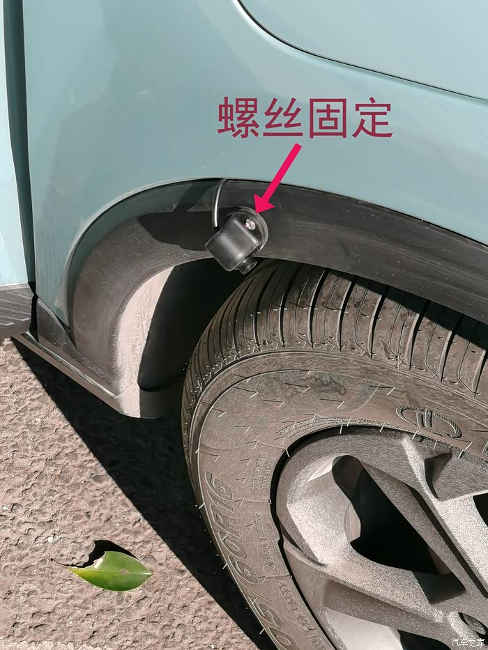

所以准备把侧视摄像头安装在塑料轮拱上。原因很简单,光靠摄像头的双面胶,粘性不够,自动洗车机就会把它挂下来。必须要靠螺钉固定才行。所以必须找有塑料块,且方便走线的地方。
就只有轮拱上了。

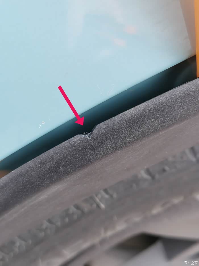

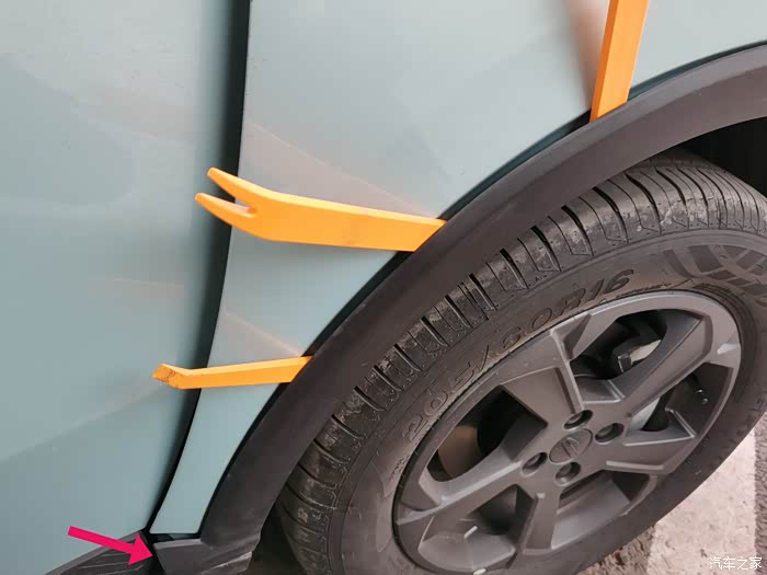

用手在图上箭头处往处扣。有点缝隙后,插入塑料块。

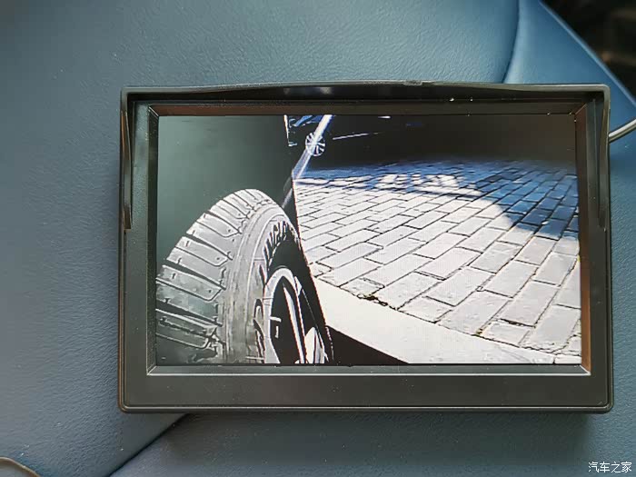

临时把整个系统线路接好,看着屏幕上的图像显示,调整好摄像头位置,角度。螺钉固定。再把轮拱复位。
如果安装位置还要降低的话,摄像头容易被车轮上带起的泥水污损,影响拍摄效果。所以位置权衡之下,只能稍高一点。
因为安装位置在轮拱上,靠前了一些,所以摄像头拍摄区域稍小了一些。

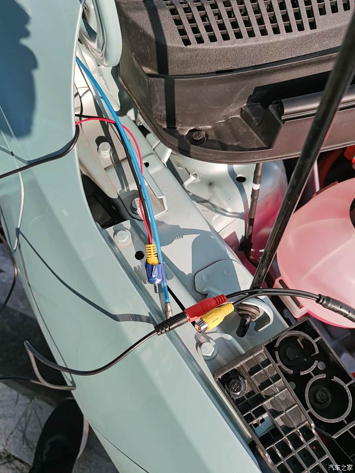

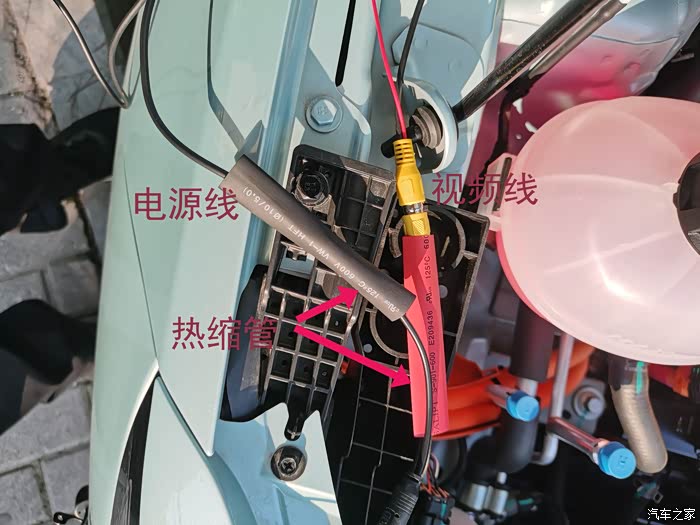

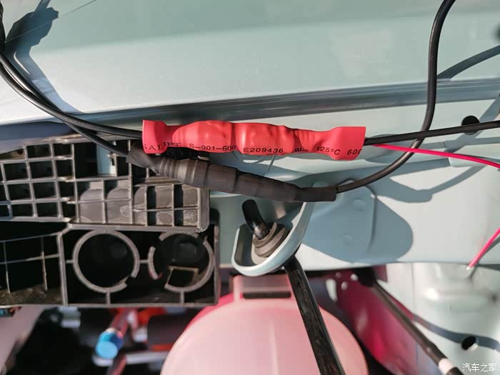

发动机舱。前视摄像头的视频线和电源线有点短,所以要引两根线过来。
视频线和电源线的接头处套上热缩管,用打火机加热。起固定和防水的作用,主要是固定,防止脱落。
热缩后的效果。不怕脱落了。

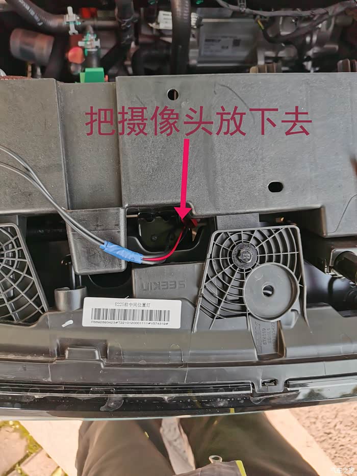

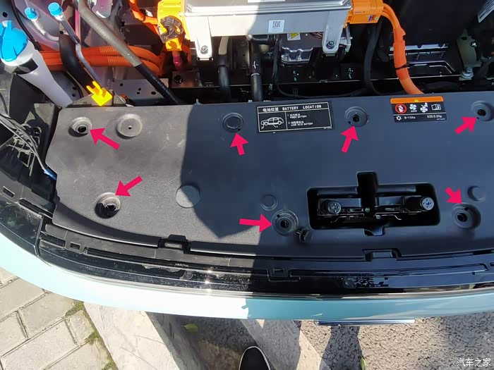

机舱前面的这块挡板把它拆下来。共9个膨胀卡扣。
膨胀卡扣就这个样子。

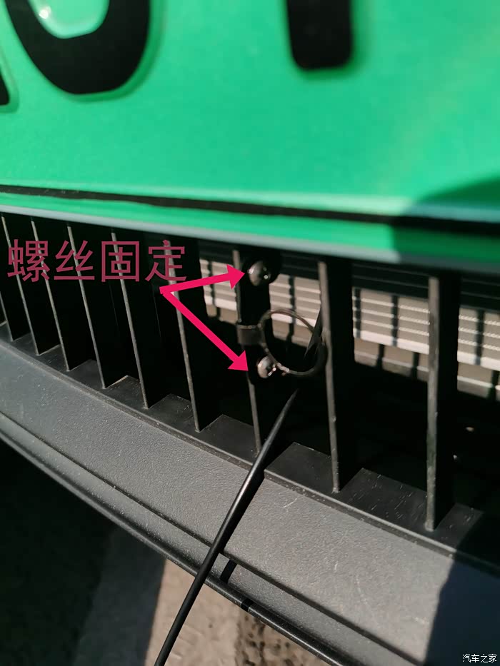

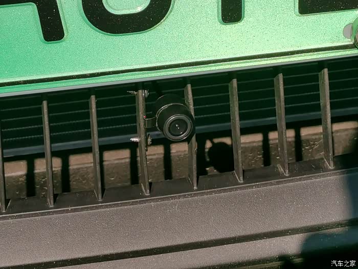

找到图上这个空档位置,里面是空的,有较大空间,把摄像头放下去。
把摄像头拉出来。找到正中位置,把支架用螺钉固定。
把摄像头装上支架。对照屏幕显示,调整角度。

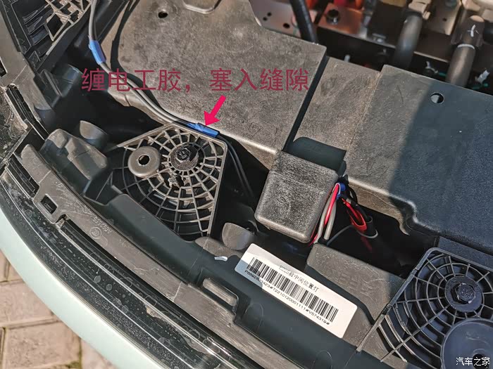

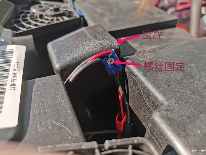

把摄像头线固定好,防止摩擦。就是用电工胶布把间隔开的两根线包一下,在中间间隔处用螺钉穿过。钉入图上那个空腔里面。
如图所示,把线塞入空隙处。小缝隙处可用电工胶布缠绕到适当厚度,塞到缝隙中固定。主要是防止线路摩擦。其他地方,可用扎带捆绑。

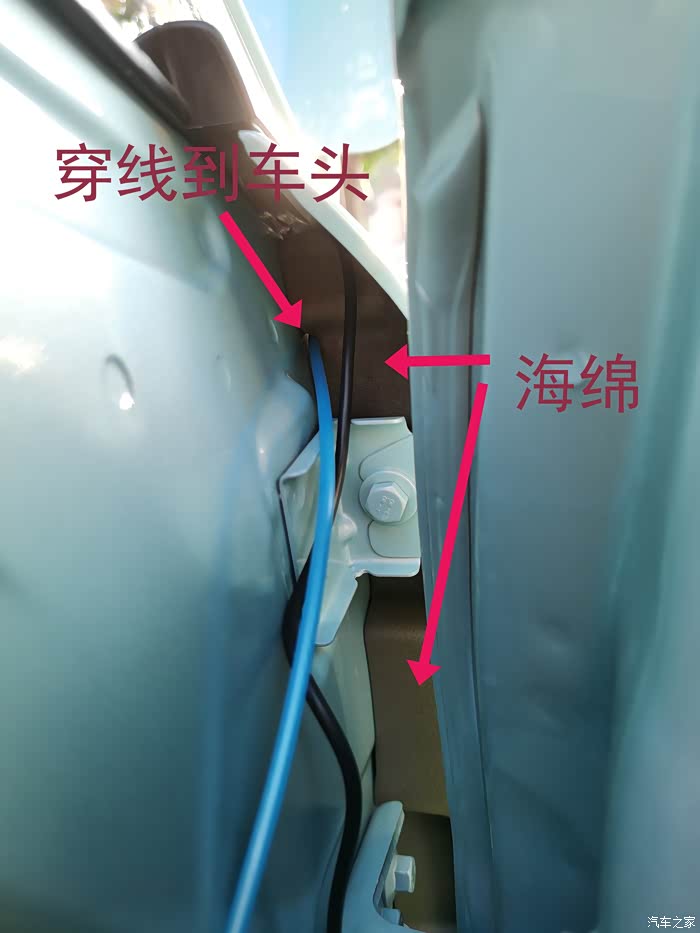

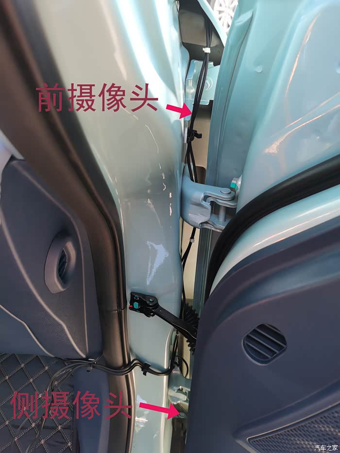

开始处理门框处进车内的线路。

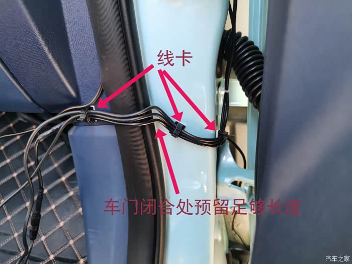

线路用扎带捆绑。再加上买摄像头送的线卡,固定好线路。从手套箱底部位置进入车内。

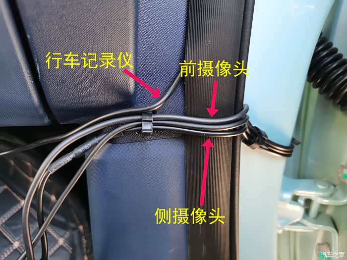

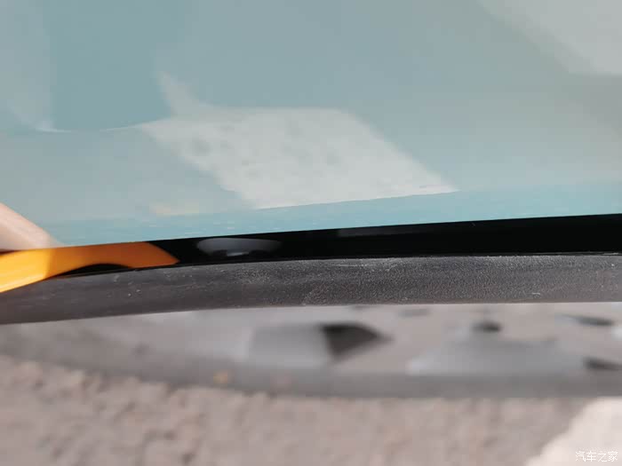

车门密封胶带里面没有足够位置,所以直接从密封胶带外面进线。
会不会进水?回答是不会。平常洗车,高压水枪不会对着这个地方冲,也不可能透过车门缝隙直接冲得到这个地方。我另一个车也是这样进的线,从来没进过水。
这里的进线,要排列平整,虽然不会进水,但是尽可能得让进线引起的空隙小一些。
另外,因为车门要压过来,所以线要贴着铁皮走,要不每次关门都要扯动到线,几下就把线卡扯松了。
牢不牢固,这里很关键。

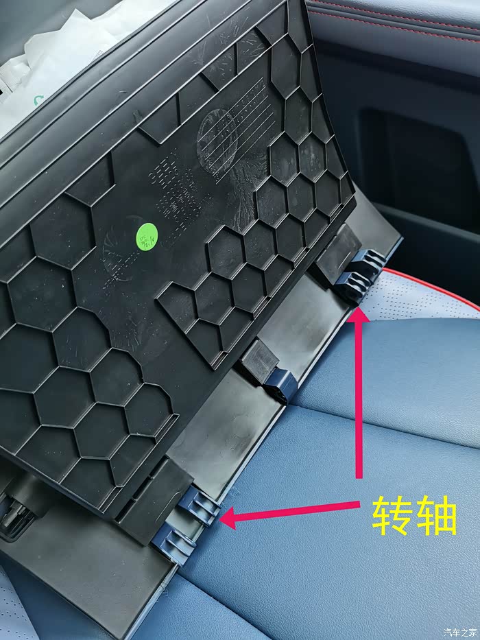

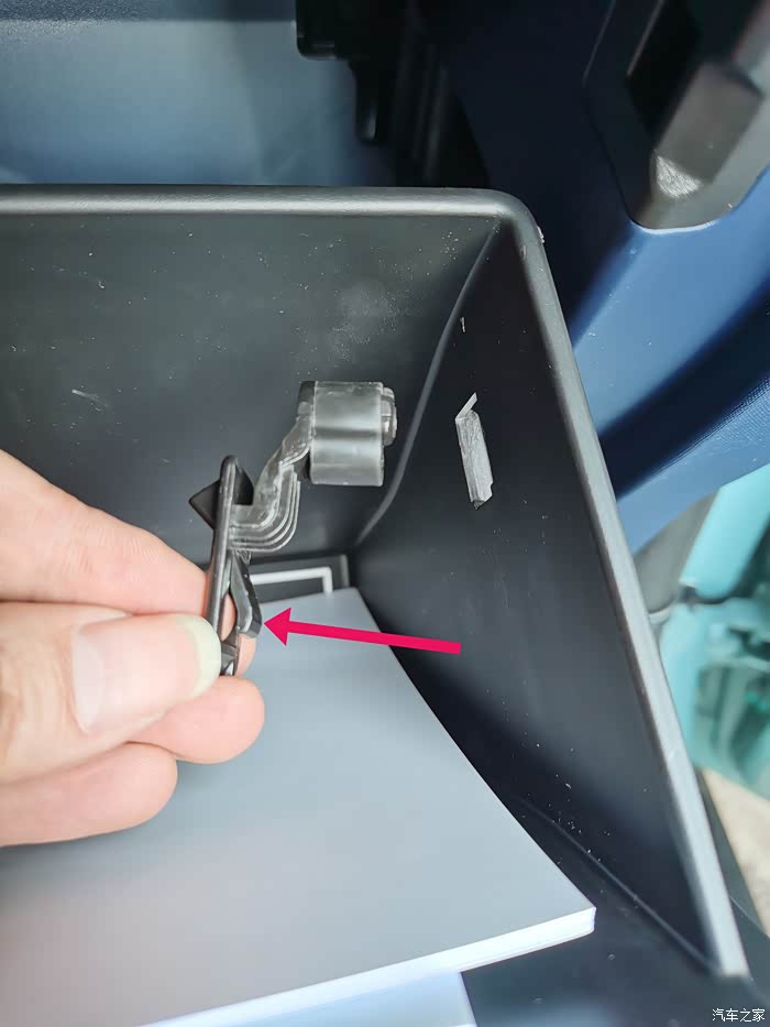

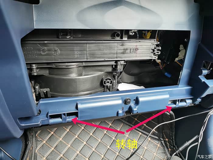

拉开手套箱,两边各有一个这样的卡扣(图上已取出)。取时,压住卡笋,好象是往外拉?试几下,就取出了。
手套箱背后。下面是转轴卡口。
手套箱内部。下面是转轴。装回手套箱时,先对准转轴,卡好,再装回上上图的两个卡扣。

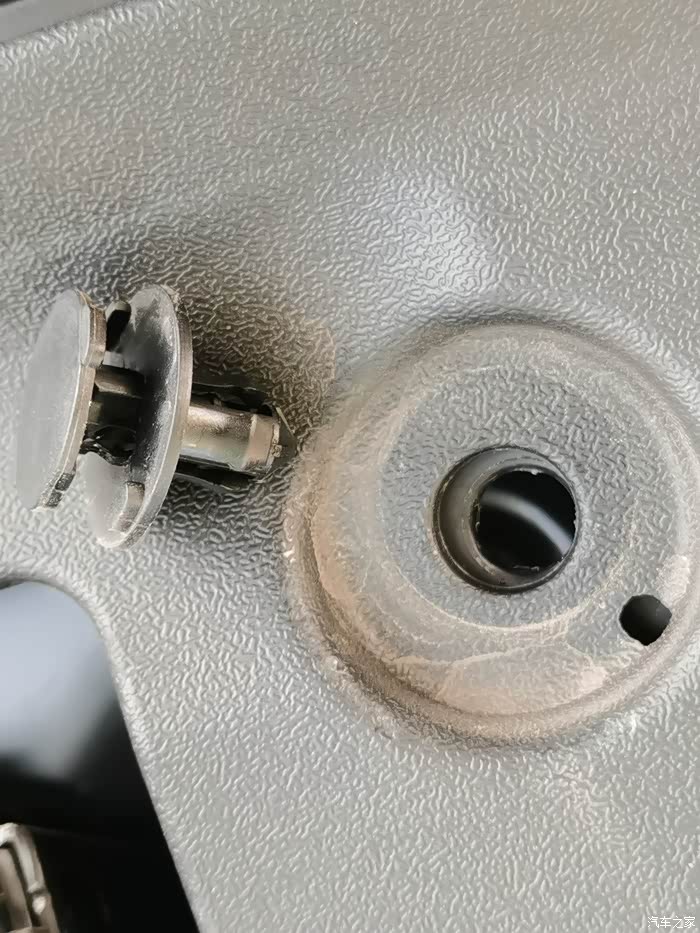

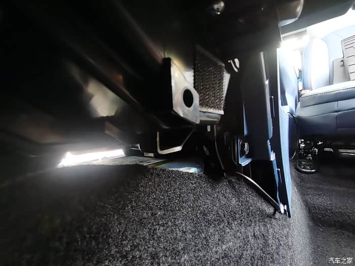

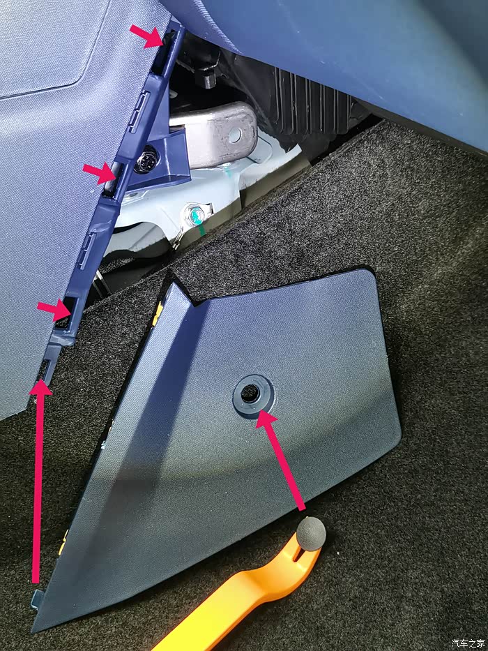

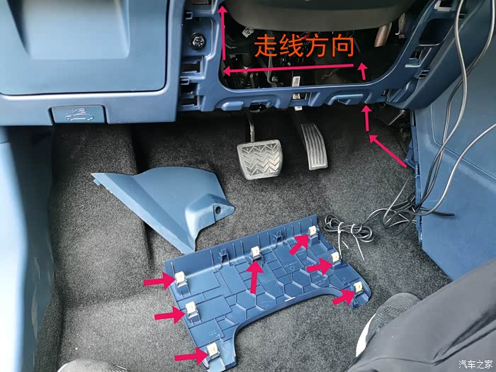

拆副驾位的挡板。撬掉一个塑料卡钉,用点力,往外扳。共三个卡口,一个卡笋(最下面箭头)

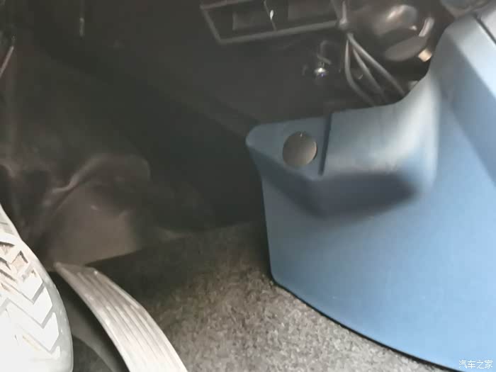

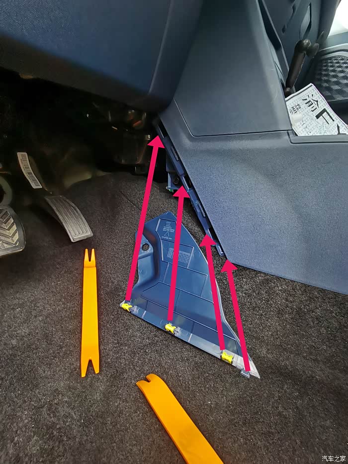

拆主驾位油门踏板右侧的挡板。同样三个卡口和一个卡笋。
两边挡板都拆掉了。从主驾位往副驾位看过去。有足够大的空间走线。

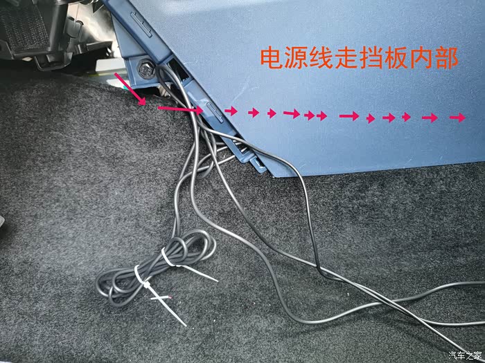

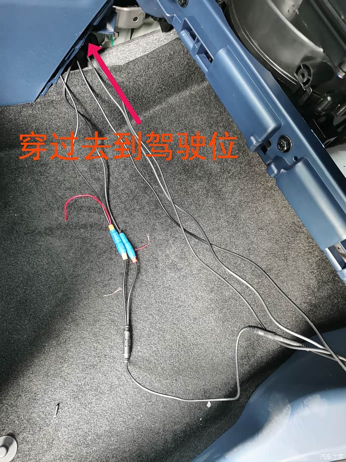

理顺线路。全部穿到主驾位去。把线路用扎带捆绑好。

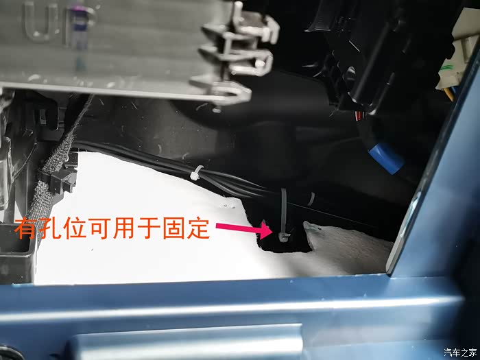

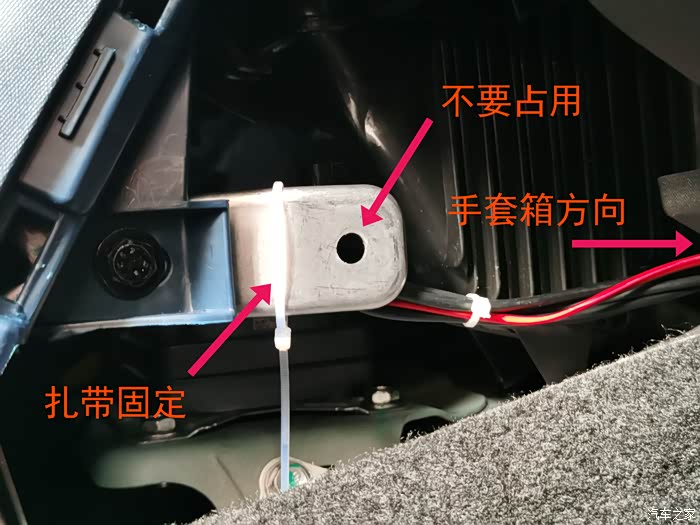

用手摸索,从门框内侧往手套箱内,可以找到空隙进线。手套箱里有个孔位可用,用扎带固定线路。
用手摸索,从空隙将线路引到副驾挡板处。扎带固定在车体支架上。支架上那个洞是挡板卡钉用的,不要占用。
到主驾位,拆方向盘下挡板。7个卡钉。
到显示屏的线路(两根视频信号线,一根显示屏电源线),从油门踏板右侧挡板处进到方向盘下内部空间,再沿方向盘柱左侧往上,从车机联屏左边上去。

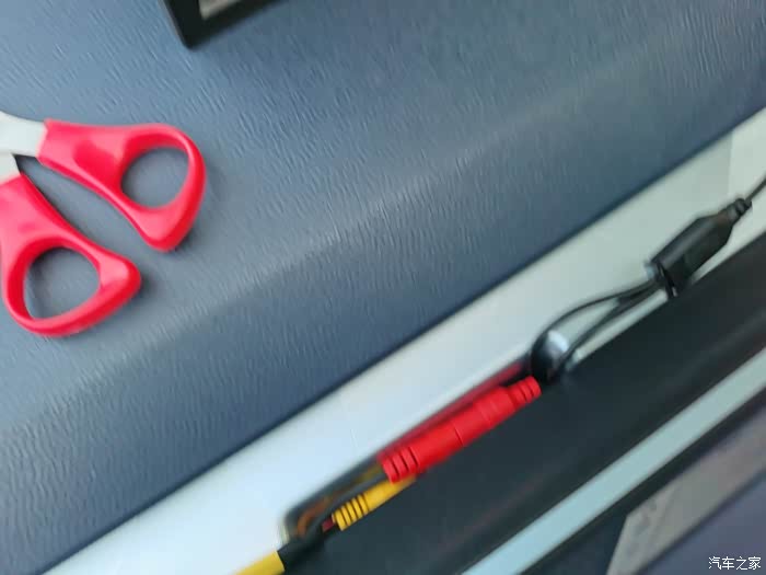

行车记录仪电源线,摄像头电源线,从这块没拆的挡板下引到座椅适当位置处。轻轻拉开下沿,即可将线塞入。

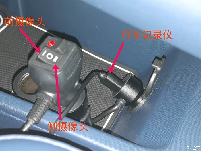

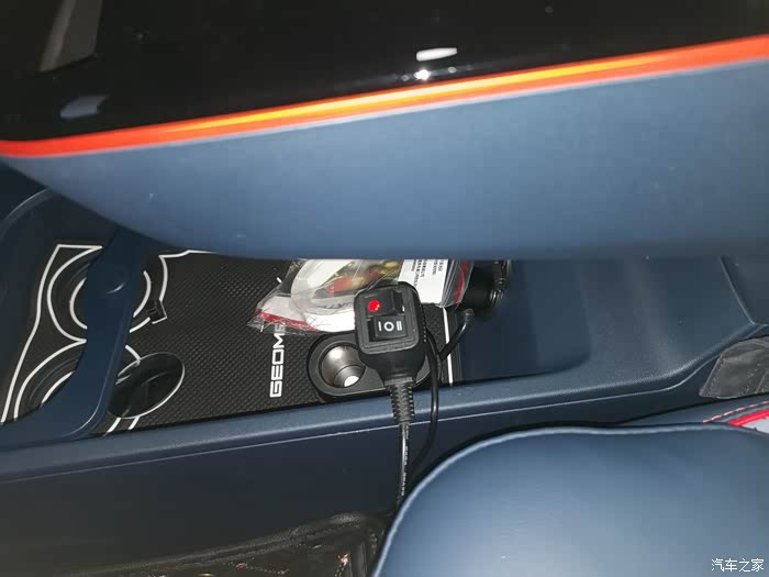

大致从图上这个位置,把电源线引出来。摄像头配的点烟器插头上,有两个开关,其一是电源开关(带红点的那个),其二是前摄像头和侧摄像头的切换开关。现在这个安装位置,往前按,则切换到前摄像头。往后按,则切换到侧摄像头。
注:显示屏有两路信号输入,但两路信号不能同屏显示,只能切换,每次显示一路信号。

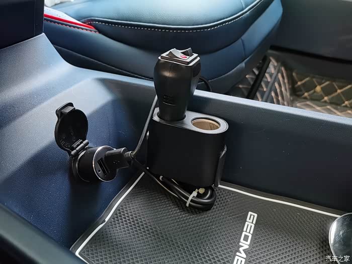

为了方便使用,另购了一个点烟器扩展插座。
扩展插座的插头接车上点烟器的插口上,插头带两个USB接口,一个接行车记录仪,另一个可接手机、相机等设备的充电线。扩展出的两个点烟器接口上,摄像头点烟器电源占用一个,另一个准备再装一个手机点烟器快充头(一般来说带两个USB口)。毕竟普通的USB接口充电有点慢。
扩展插座上有背胶,切换开关要用一些力,所以把插座多余的线盘在一起,在底部承力。
这样处理下来,前舱扶手箱下,就有3个USB口(至少一个快充),前面中控台还有2个,后舱还有1个。完全够用了。
切换开关伸手可及,切换方便,看前则按前、看侧则按后,方便驾驶员盲操。

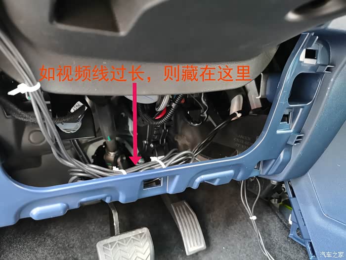

过长的视频信号线和显示屏电源线,则捆绑好,藏在方向盘下内部空间。

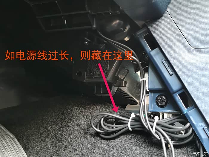

过长的电源线,则捆绑好藏在主驾挡板如图所示的下部。

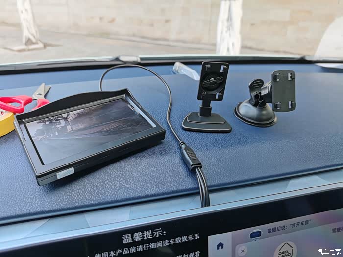

送的显示屏支架和吸盘。几何E这个地方普通吸盘吸不起。支架又不太好找位置,准备再购一个可贴曲面的支架。过后再说了,先把屏放车机屏后凹槽临时用一下。
