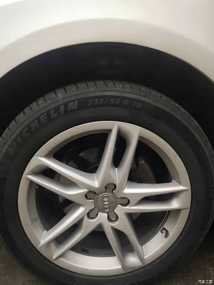

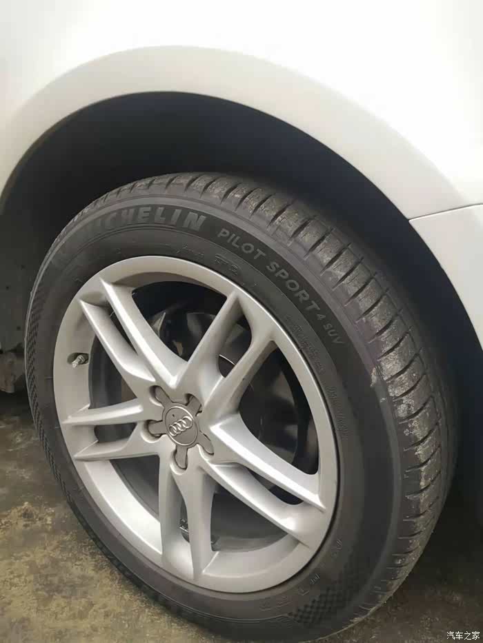

我上一篇帖子写了,12月中旬换了米其林PS4 SUV 255/50R19的轮胎,跑了600公里,这个胎的优点太多了,但其唯一的缺点:加速变慢。我尤其在乎加速问题,所以无法接受。于是,立即换了米其林PS4 SUV 235/55R19,跑了500公里。同样的花纹,尺寸不同,说说对比感受。
米其林PS4 SUV,是米其林PS4的SUV专用版本,胎体做了加强,在其强大的干、湿地抓地力基础上,增加了烂路的越野能力,轮胎行驶静音性好,胎体Q弹,舒适性非常好,真是一名多面手,我认为是目前市面上最好的SUV轮胎。
Q5使用米其林PS4 SUV , 255/50R19的感受:1、车身下就像有一层气垫,对颠簸的缓冲的过滤非常有效,但有 又有路感。2、强大的抓地力,让过弯为所欲为(这是我的感受)。3、车身稳定性显著增强,尤其是变线和过弯时。4、城内走走停停时,加速变慢。
Q5使用米其林PS4 SUV , 235/55R19的感受:1、对大小颠簸处理得较好;2、加速比255胎快;3、过弯的速度明显下降,信心不足;4、快速变线晃动明显,必须小心翼翼。
总结:使用手册上写明:Q5有1950KG,加上其他车上物件,轻松超过2吨,配235的胎,确实驾驭不住车重,这次255和235的轮胎对比,虽然轮胎宽度只有2厘米之差,但感觉有质的区别,感觉只有255的胎,才是Q5完美的匹配,才能把Q5强大的底盘水平表现出来。如果长期在城内走走停停,建议235的胎。如果是长期高速路、国道、省道、快速路,建议255的胎,安全性和超控性完全有质的变化。
Q5原配轮毂J值是8.0,米其林PS4 SUV 255/50R19轮胎上的标签上写明了可以适配J值7.5、8.0、8.5的轮毂。完全可以适配Q5的轮毂。
