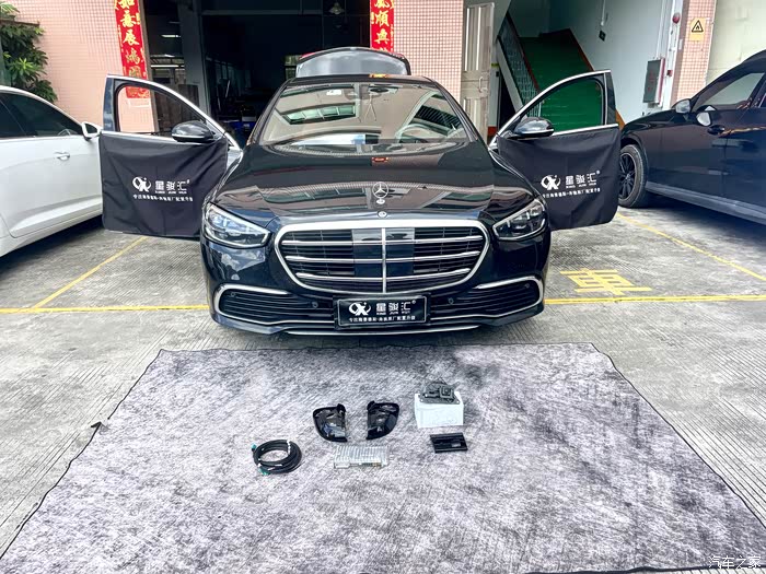

无论是新手司机还是经验丰富的老司机,360 全景影像都堪称驾驶的得力助手。它能让驾驶者在复杂路况下,更清晰地掌握车辆周围情况,大幅降低碰撞风险,奔驰 S400L 升级原厂 360 全景影像,需要更换 360 全景模块,新增三个摄像头(前视、左视、右视),配备一个前面摄像头驱动电机及小盖板,还有一对左右两边后视镜的底壳以及原厂 360 全景线束。

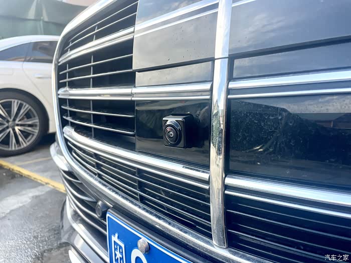

安装在中网中间位置。由于前视摄像头带有伸缩功能,当 360 全景启用时,摄像头自动伸出,因此需安装驱动电机马达,并更换一个带有摄像头位置的高配盖板。

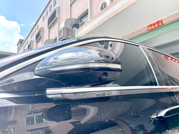

安装在后视镜下方,需将原车不带摄像头孔位的后视镜低配下壳拆掉,换上带摄像头孔位的高配下壳,实现无损安装。

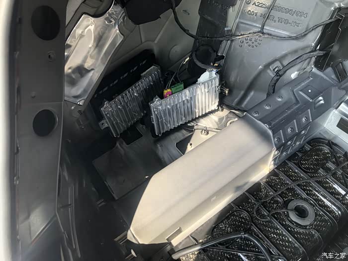

360全景影像的电脑模块根据原车预留好的位置,安装在后备箱左侧位置,替换原车自带的倒车影像电脑,无需开孔钻孔,保证车辆原有结构不受破坏。

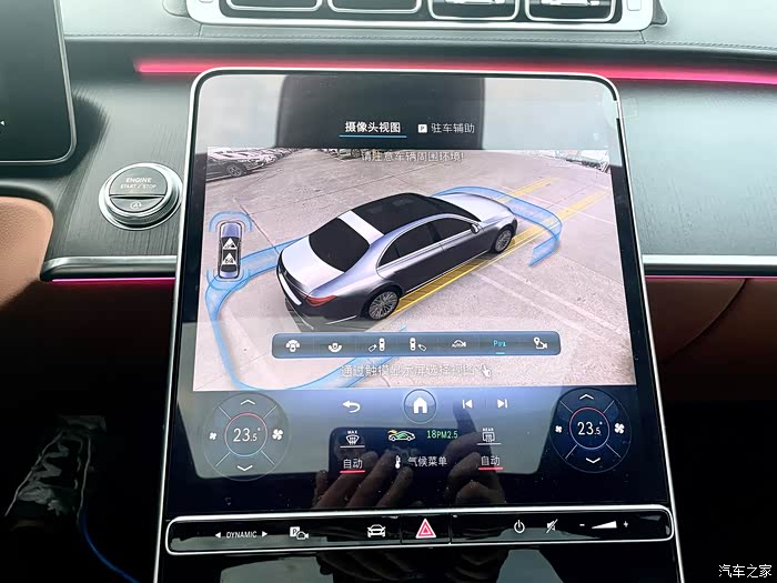

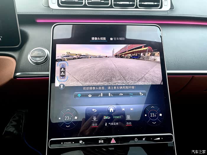

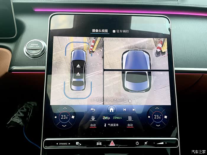

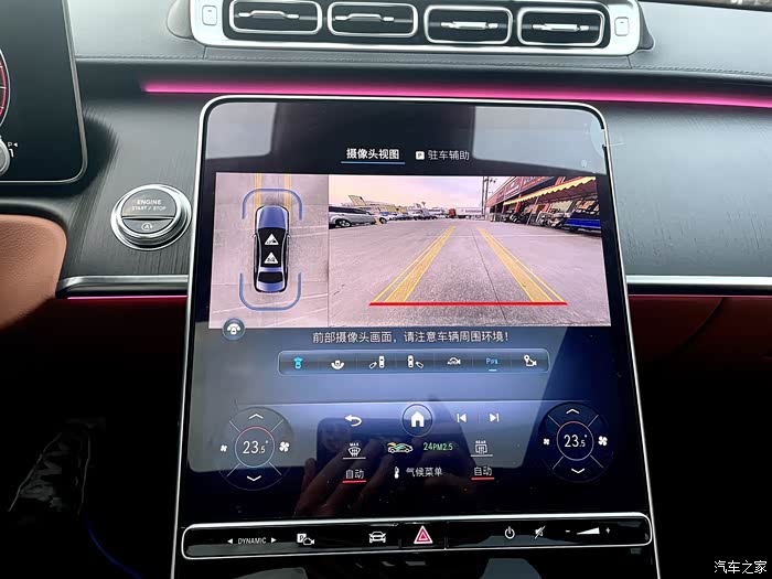

升级完成后,中控屏幕能清晰显示车辆周边各个角度画面。驾驶者挂倒挡时,进入后视画面,轻点图标可切换至后视广角;挂前进挡,进入前视画面,同样可切换前视广角,还能自由选择左侧视图、右侧视图等。车辆周边每一个角落都清晰呈现,真正做到无视觉盲区。
原厂 360 全景影像可与车上自带的驻车雷达同步显示。当车辆靠近障碍物或障碍物靠近车辆时,驻车雷达探测到会发出 “嘀嘀嘀” 响声,同时 360 全景环影画面及时显示,双重保障驾驶安全,让驾驶者在停车、挪车时更加从容自信。
