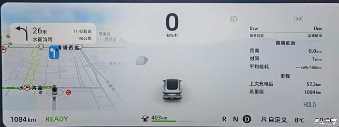

今天疫情稍有放松,因为有很长时间没有去郊区的住宅,担心室内上冻,所以在零下几度的环境下,开上我的C01超长续航版出发了,由于是临时得到可以出行的信息,所以没有充满电就出发了(显示续航里程403km),从图中可以看出,出发时里程是57.3km,电量是403km。

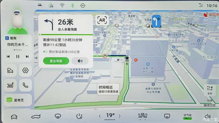

出行路线显示路程是98km,后来由于疫情封控,绕道过去,实际路程是108.9km,由于居住地在山区,去程上坡多一些,耗电会增加10%左右。
上午10点多出发,出门几公里就上了莲石路(限速80km),然后是六环(限速100km),京昆高速(限速120km),最后是20公里左右的郊区公路。

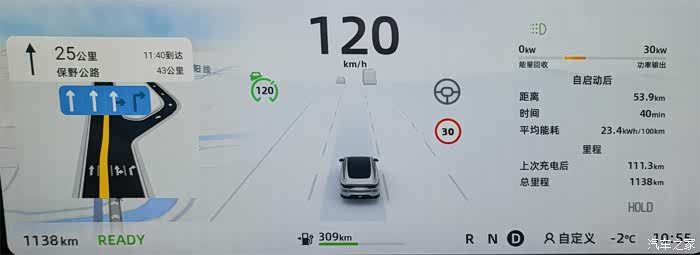

在高速路上主要打开了定速巡航(ACC)和车道保持(LCC)功能,定速巡航功能很好用,高速上都是按限速设定的巡航速度行驶,从图中显示的能耗看,120km/小时时速行驶时,瞬时能耗很高,达到30度/100km,平均能耗达到23.4度/100km。在120km时速时打开LCC功能,发现车的方向盘有点不稳,车有点来回修正方向的动作,当车速降到100km时速后,LCC功能还基本平稳,不知其他车主感觉如何?

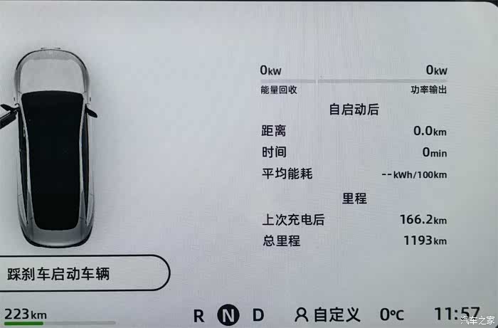

下了高速后,走了约20km的郊区公路,由于去的时候有点海拔上升,最后一段耗电有所增加,于11:57到达目的地,图中显示了行驶里程和剩余里程。
比较出发时的里程和电量里程可知,全程行驶166.2-57.3=108.9km,电量消耗是403-223=180,能效比为108.9/180=0.605,换句话说,在全程高速路,120km时速行驶的冬季,零跑C01的能耗效率可以达到60.5%。

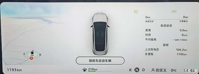

在回程的时候,车的起始状态如图所示,车在室外放置了大约3个小时,电量里程从223下降到了214,掉电9km。
