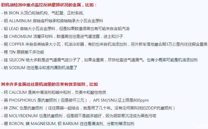

新机油中是没有特定的金属元素的,旧油中的铁、铜、铝等元素的多少,直接反应了磨损程度。
1.铁元素含量4ppm(百万分之一)。参考值不大于50。说明磨损很小可以忽略。
2.铜元素、铝元素都小于1,更可以忽略不计。
3.硅元素含量6ppm,硅元素来自空气中的微小砂石颗粒,硅含量高说明空气滤芯过滤效果较差,空气中的杂质穿过滤芯进入燃烧室与汽油混合燃烧,然后混入机油中。硅元素含量不可忽略且非常重要,因为空气中的砂石的硬度是高于铁的,进入气缸会加剧磨损。如果硅含量过高,其他金属元素必然也会高。6ppm同样不高说明空气滤芯过滤效果良好。上限是25。

各个元素对应的发动机磨损部位
机油中的其他自带元素。
1.硼,极压抗磨剂和清净分散剂所含元素。
2.钼,61ppm,减摩抗磨剂。传统的抗磨剂只有油温升高后才能完全发挥作用,钼可以在温度较低的时候发挥抗磨作用,但含量太多会使清净分散能力下降,沉积物增多,对于涡轮增压发动机不建议使用钼含量超高的机油。
3.镁,122ppm,清净分散剂元素。再非应对低速早燃的机油中,镁元素通常含量很低,主要使用钙盐。
4.钙,2320ppm,清净分散剂所含元素。这个油没有sn plus认证,是高钙低镁配方。
5.锌和磷,分别879和678ppm。抗磨添加剂所含元素,也是取决于抗磨性能的主要元素之一。在有一期黑霸王20w-50机油检测中,各项基本指标都正常,但锌磷元素只有100多ppm,所以肯定是假机油。

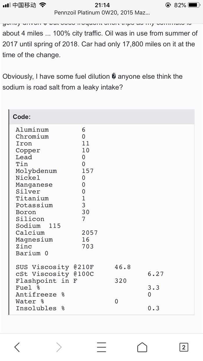

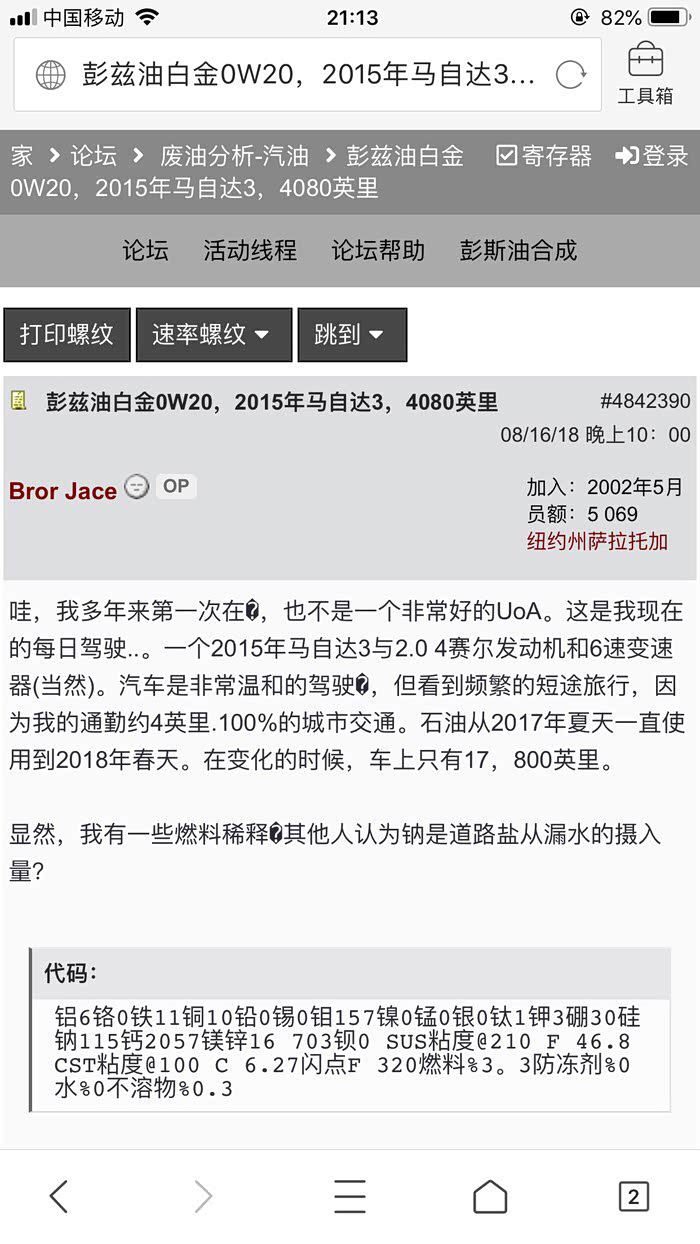

下面2张图是马自达3,2.0自然吸气发动机,行驶4080英里(6528公里)的元素分析。车主说他经常短途行驶,单程4英里,100%城市交通,粘度降低到了6.27,新油是8.47,下降百分比是25.9%,相当多,但是看金属元素,铝6,铁11,铜10,都是非常的低,说明磨损很小。

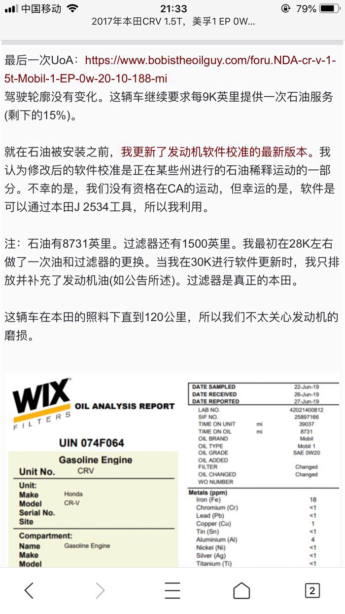

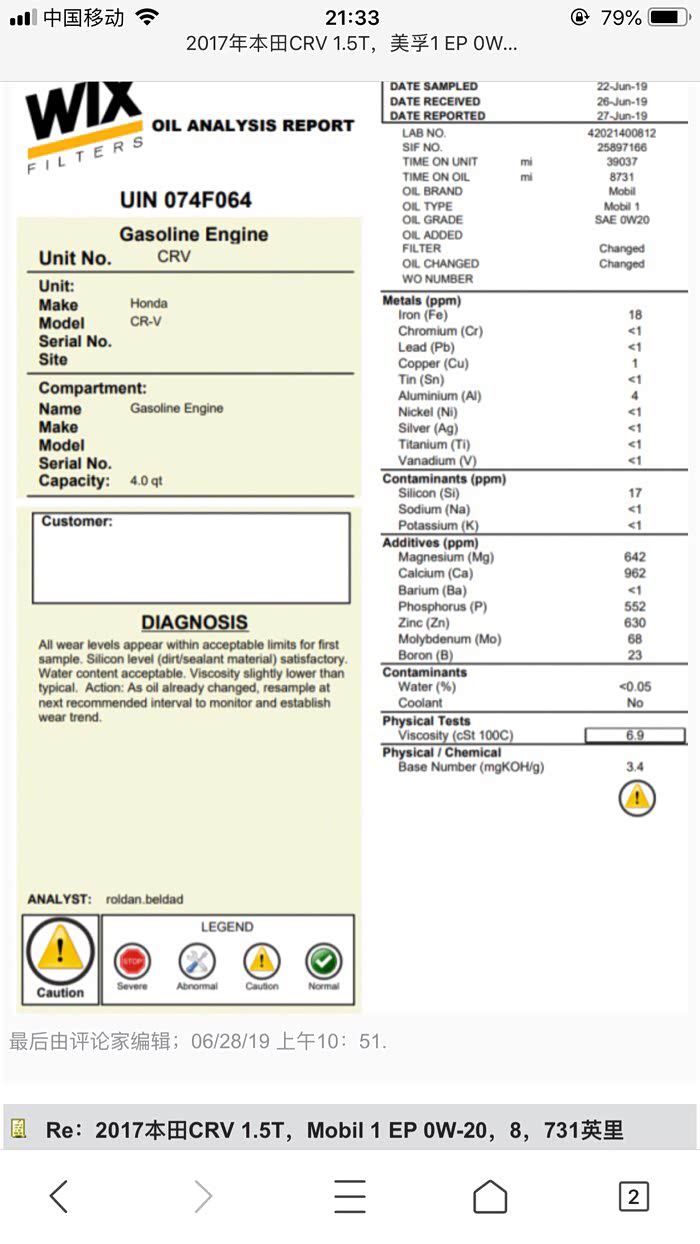

下面两张图是本田crv1.5T,行驶8731英里(13900公里),美孚ep020的元素分析。粘度降低到了6.9,新油8.55,降低百分比是19.3%,也是降幅很大,但是看金属元素,铁18,铝4,铜1,都不高,证明粘度降低并没有带来过多的磨损。
