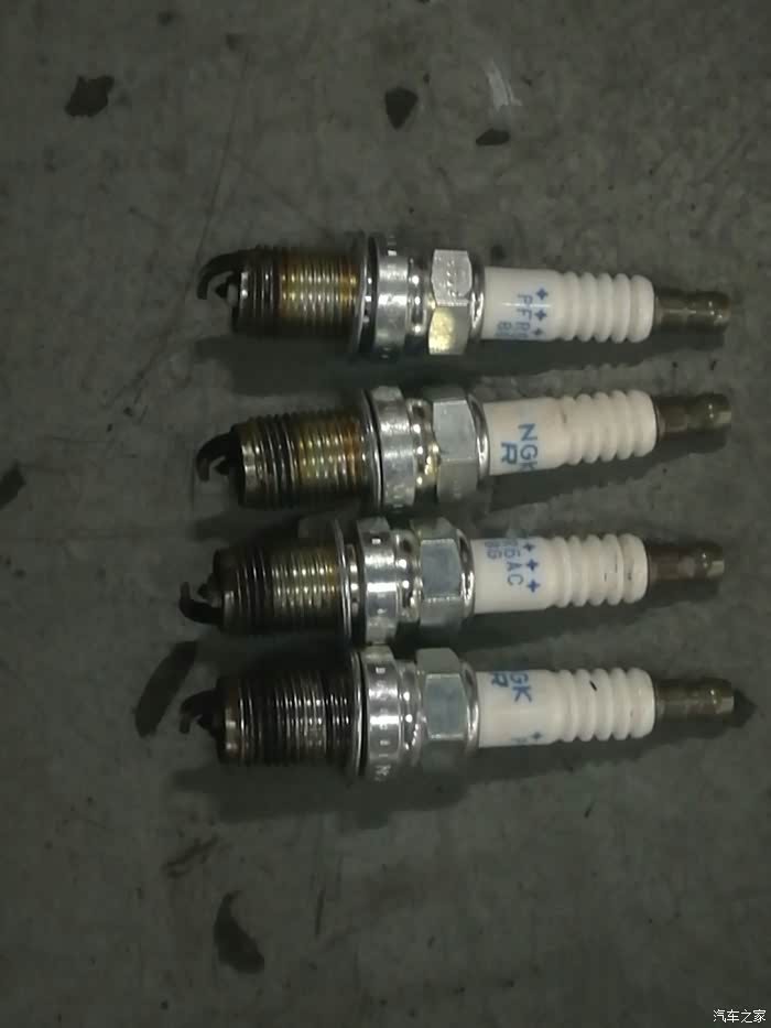

换下的火花塞有个别的燃烧不好,恐怕是个别火花塞质量不好
这个最明显了连螺纹烧的和别的颜色都不一样了(新的就不发照片了想换的自己搜吧别说我说的你们换上呢说不好??)

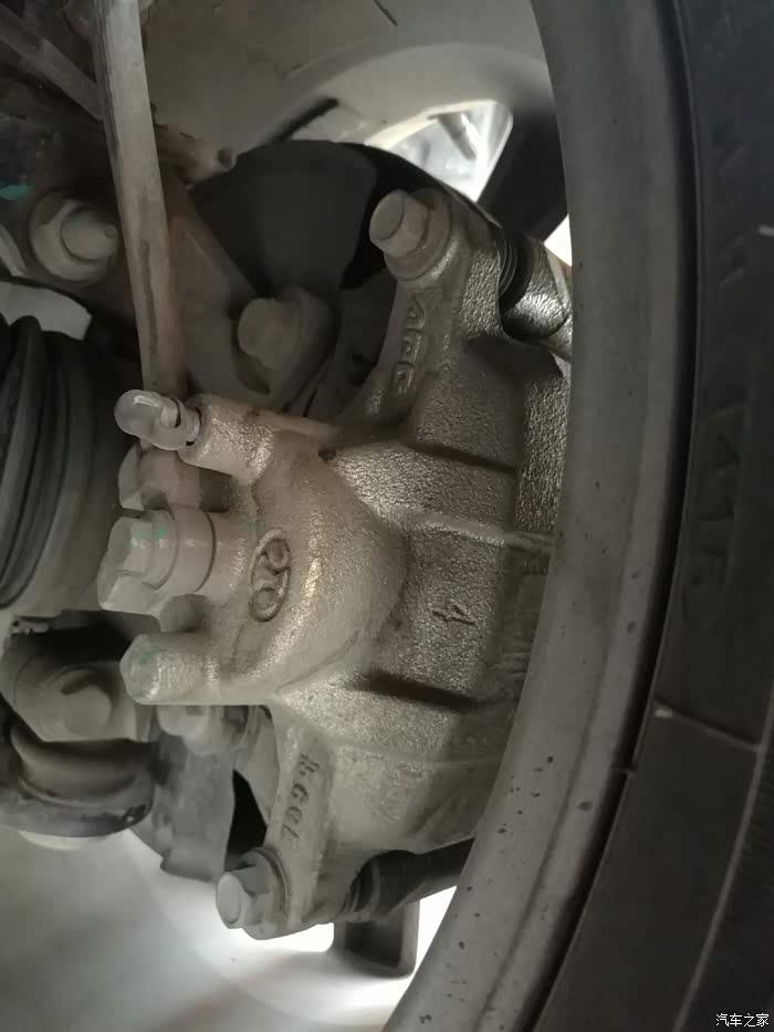

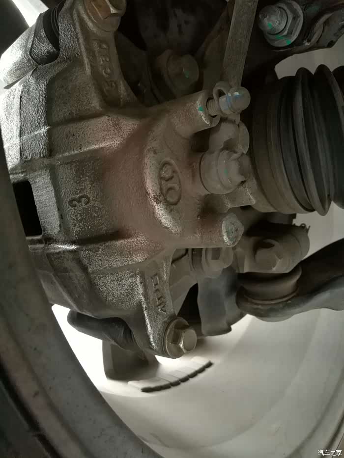

这两个是前刹车蹦换的时候没照照片我不太明白为什么左右两个前轮刹车泵上面一个写着3一个个写着4

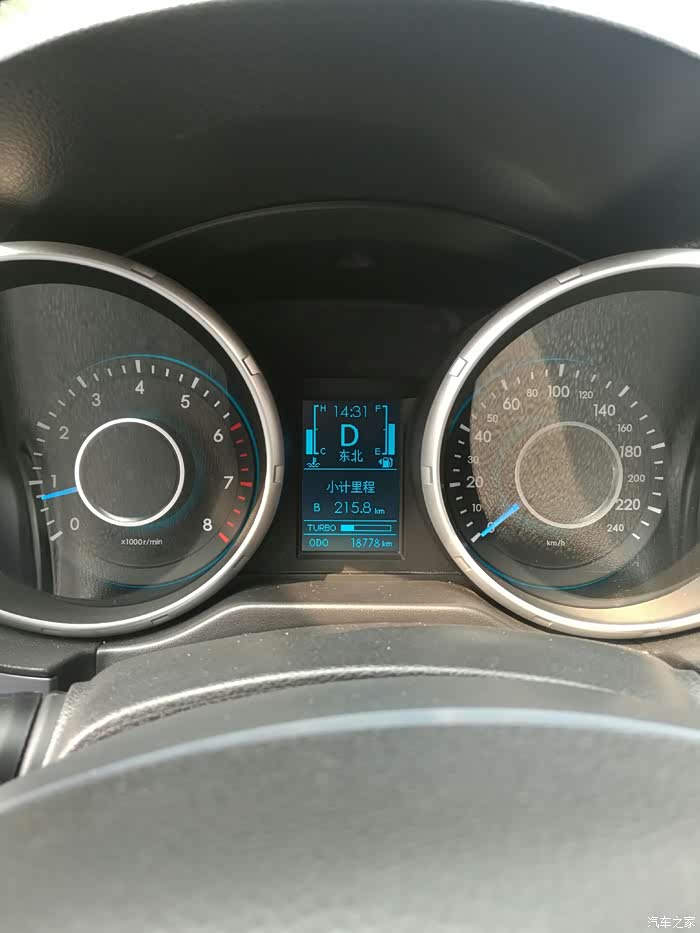

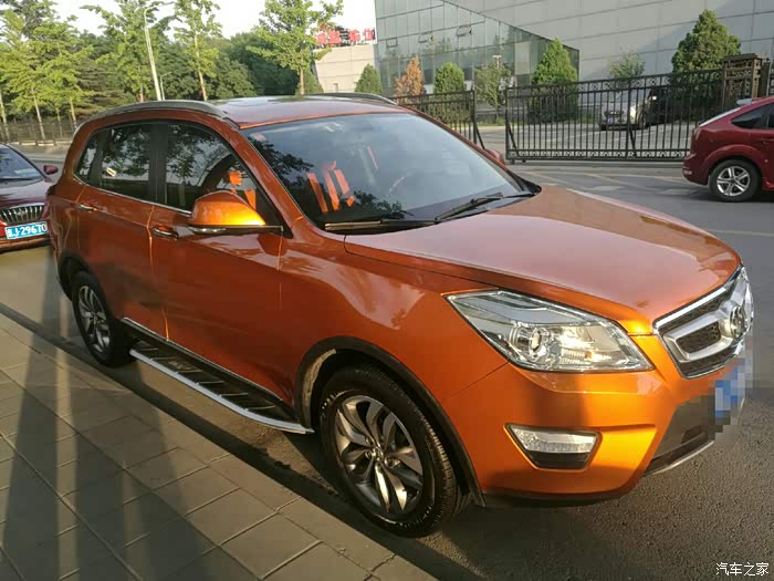

我的65陪我走过了不少路了
这个小计里程数字比较不错吧
这个小计里程数字比较不错吧
露一小脸自己找亮点
阳光总在风雨后 请相信有彩虹
深爱的65够骚的吧
