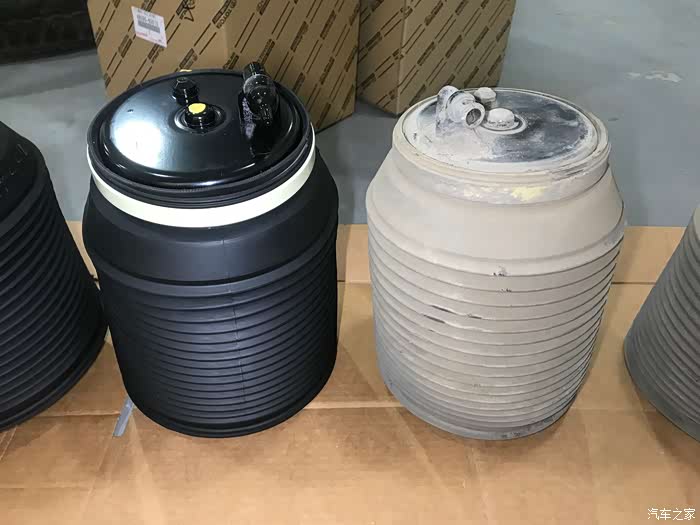

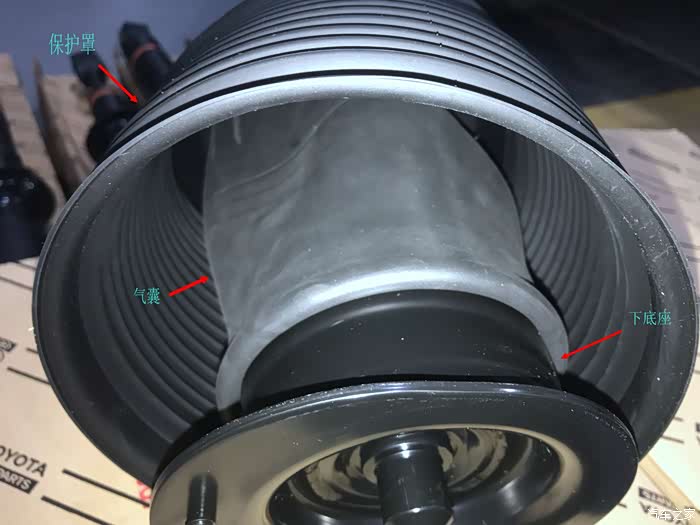

气动弹簧本体主要由上下底座,中间气囊及保护罩组成,中间气囊在保护罩里面,为橡胶制品,就和气球差不多的意思,只不过要坚韧得多,能承载并举升车辆。
通过车上的一套气泵装置给它充气或者放气来实现车辆高度的控制。
出问题的往往就是这个中间的气囊,汽车上的橡胶件没有经久不衰的。

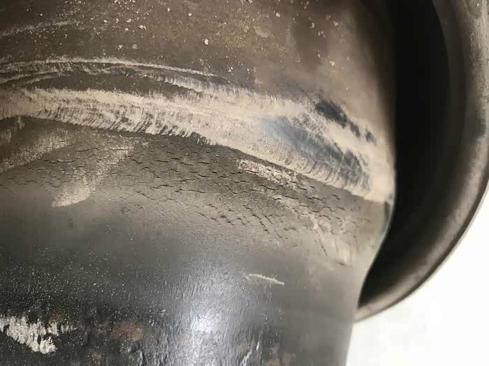

最普遍的情况就是气囊上出现了像这样的裂缝,漏气了!

还有我们实际遇到过的一个案例,比较特别,车主描述说:感觉车开着比以前要颠簸许多,十分难受,车辆熄火后会有明显的漏气声,但只是一小会就没有了。车身姿态变化不大。来到我们这里检查的时候,我们升起来看气动弹簧,一开始没有看到明显的裂缝和漏气的情况,我们试着调节车身高度,观察气动弹簧的情况,最终发现了原因。
当空气弹簧的气囊出现漏气后,有以下情况可能会出现:
车辆运转时姿态正常,熄火停车后一段时间车屁股有明显下降,或者是整个车身歪了,这个很好理解,哪边漏了哪边就塌下去,两个都漏就整体下沉。但车辆再次运行,它又会自行打气恢复姿态,行驶正常。这种漏气有轻微的(停放很长时间才塌下去),也有严重的(停放几个小时就塌下去了),自己判断。

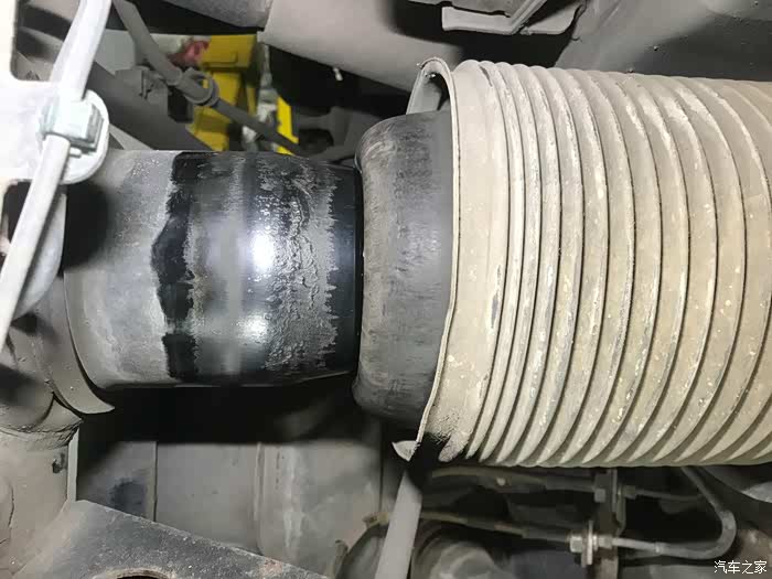

此时这个车身高度调在了高(HI)的位置上,气囊拉伸到最大,注意气囊上并没有明显的裂缝,车身高度正常。

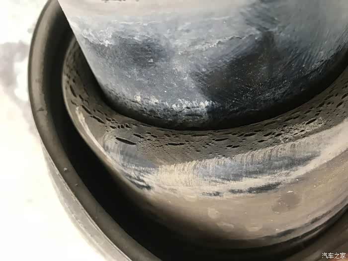

但是当车身高度调在中间(N)的时候,气囊坐了一部分到底座上,边缘处弯曲,就出现了这样的裂缝,并开始漏气。漏了一会气之后,裂缝处被包进底座中,漏气停止。而在高(HI)的情况下,气囊拉伸,裂缝处被挤压,所以看不到明显裂缝,也不会漏气。
这也就是为什么车主说有听到漏气声但一下就没有了的原因。而车子开得颠簸,这个和气动弹簧也是有关系的。普拉多上的这套车身高度控制系统,在速度超过60公里每小时后,如果车子本来在高位(HI)会自动调节到中间高度(N)但在中间高度这个气囊就会漏气,实际上车辆是处于接近低位的且气不足。这时候大梁上的缓冲块就可能会碰到跳动的车桥,缓冲块很硬,没有什么减震效果,如此就会使车里的人觉得车辆颠簸,难开,很硬。解决的办法唯有更换气动弹簧。

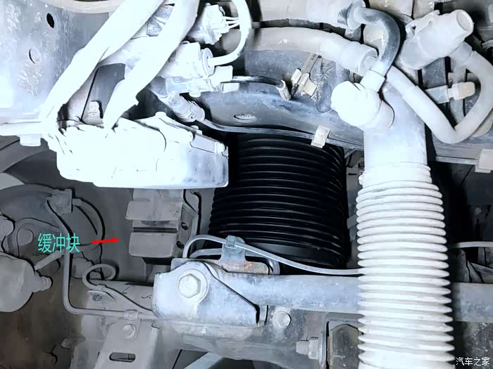

缓冲块的设计是在极端情况下保护悬挂系统及车身的
缓冲块正常情况下应始终不会碰到或过于接近车桥,即使车身高度调在最低的时候离车桥也至少有2 到3公分的距离。所以当车辆后部变得十分颠簸,觉得没有减震的情况出现时,也应检查气动弹簧的状况。

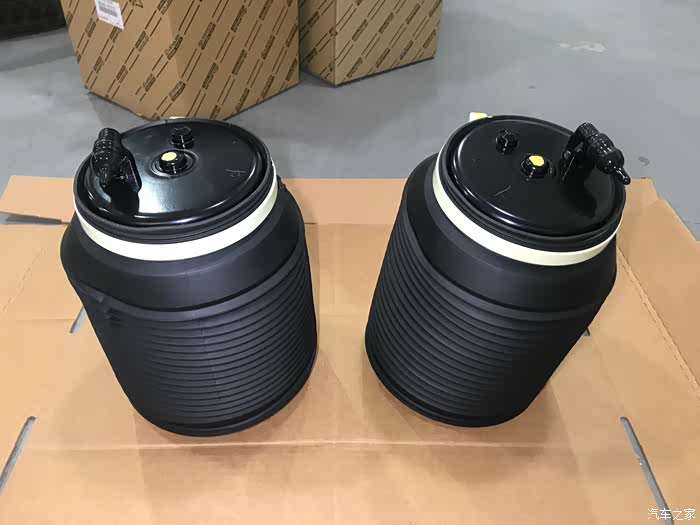

丰田原厂全新气动弹簧,相比起其他车系类似的系统来说,丰田的这个配件价格并不贵,且因为结构原理简单,其实还算是比较耐用的。基本在15万公里之前很少有遇到出问题的,这是实话,当然时间长的不算。
