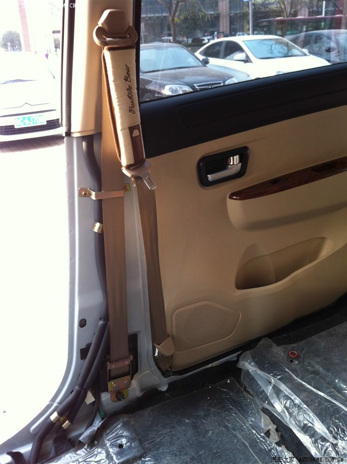

把地毯截掉就可以啦。露出了原厂的隔音胶。这张图只拆了副驾驶座B柱。
全程不需要螺丝刀

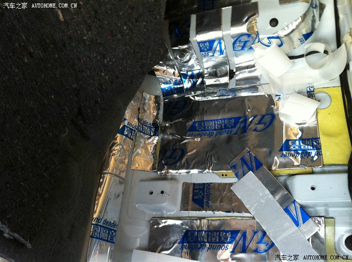

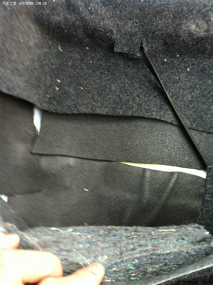

然后就开始贴,刚开始后面我是一条一条的贴的止震板。因为怕材料不够,后来发现富裕不少,就一块一块的贴。我觉得止震板全贴的严丝合缝没意义,隔音棉贴慢就行了。

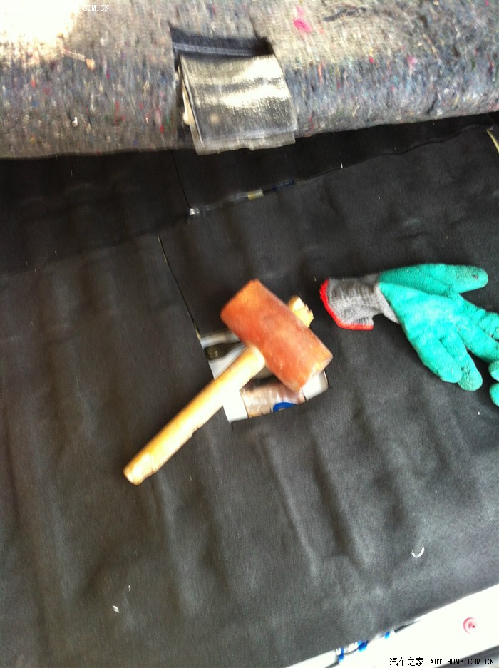

这张是贴上隔音棉后的,我说了我工作的时候全神贯注,所以拍照总忘,偶尔想起来就拿出来拍一下,大家能看明白这个意思就行了。(下面就是主要工具,橡胶锤+手套)

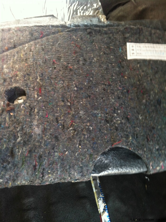

给原厂隔音隔热棉来个特写,不要小看,其实不薄,感觉能有15-20MM

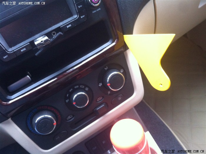

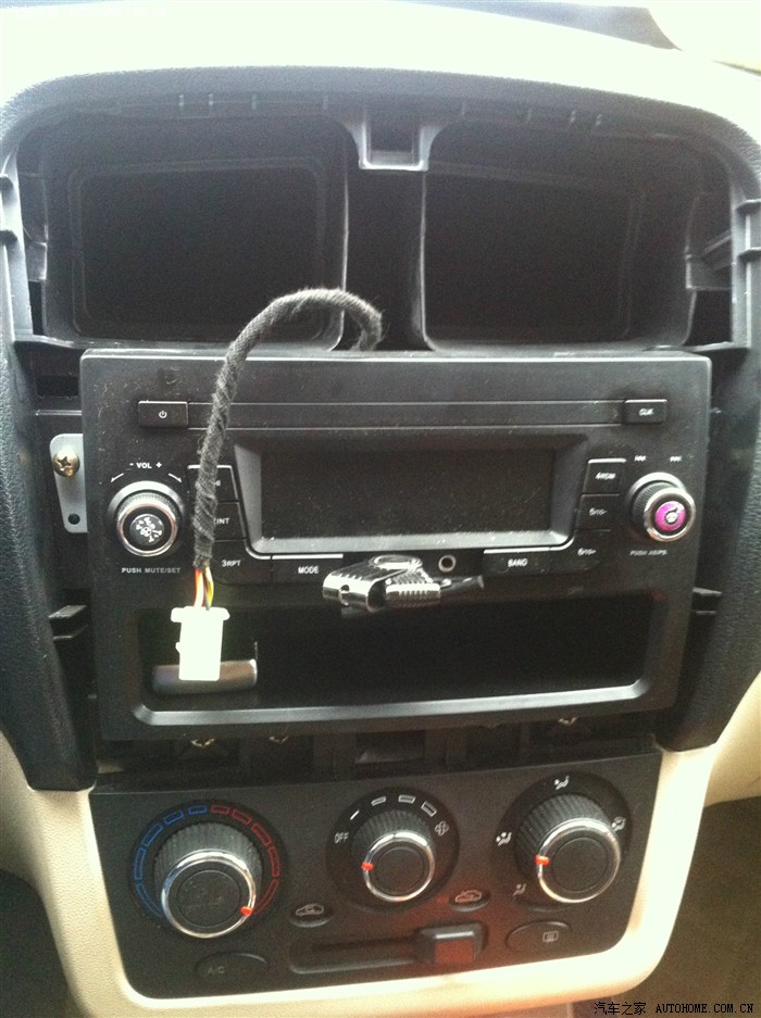

PS:中控面板很好拆,我一般是在这个位置拆。(为什么说一般?因为拆了好几次了!)
这是拆出来之后:
