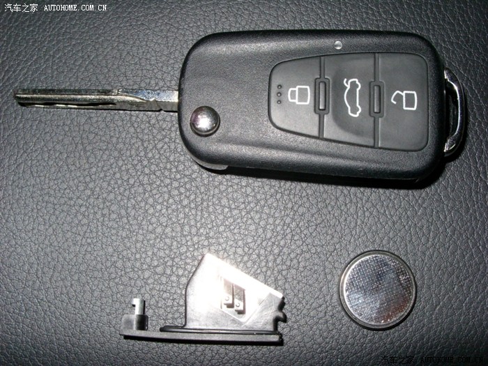

第一步:打开钥匙。。你会看到藏钥匙的地方有ON和OFF。。锁定住是OFF 开是ON
第二步:用小一字螺丝刀旋转锁扣至ON。。
第三步:将螺丝刀尖头部位插入锁扣处左侧缝隙中。。撬出电池槽。。
第四步:将电池槽用手轻微抠出。。
第五步:电池拿出。。更换新的电池进去。。正负极千万别搞错。。

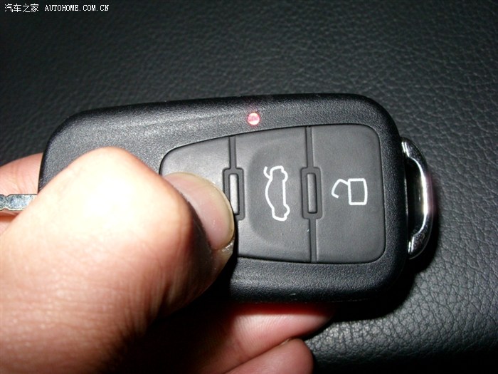

并用螺丝刀旋转至OFF锁定住电池槽。。装好后。。每个按键试下。。
有指示灯红灯亮说明安装完成。。(PS:应该你会觉得指示灯明显比以前更亮些。。。)

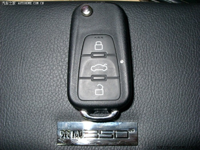

下面是我给咱350钥匙的特写
