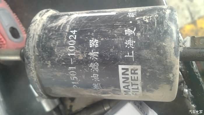

用了近10年的汽滤下岗了,但是里面的汽油不脏,看来长期用的是良心汽油啊。

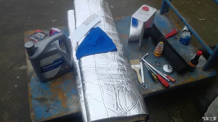

准备的器具及材料,分别为机油、隔音棉、柴油、发动机清洗剂、工具等。

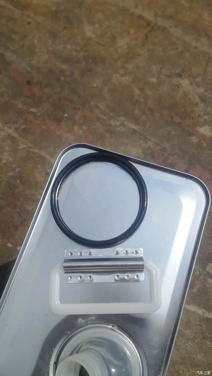

清洗发动机,怕清洗液腐蚀,再用柴油干净机油3:1的比例清洗了几分钟,排掉。换机油不熟练,换完发现机滤垫子掉了,如图,又重新上机滤(没放油,直接拆的,拆的时候没怎么漏油)。底壳螺栓发现滑丝无合适的(0.8进口发动机的不好找),生料带胶一起上,使用了几天没漏油。到渔郎那淘了个,下次换的时候换上。

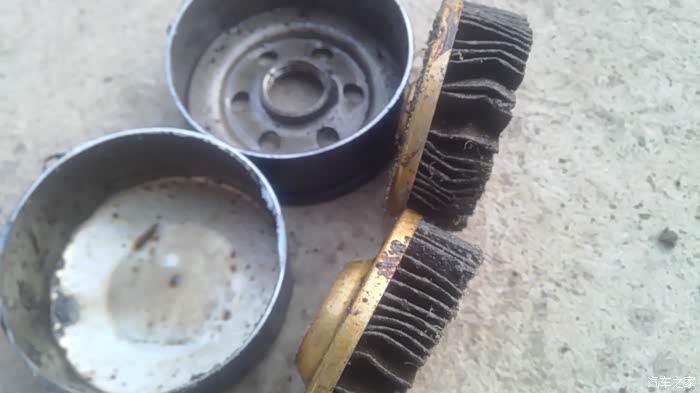

放出的油很脏,换下的机油滤格,很多杂质。试试效果,轰油门声音降到72了,看来有点效果。

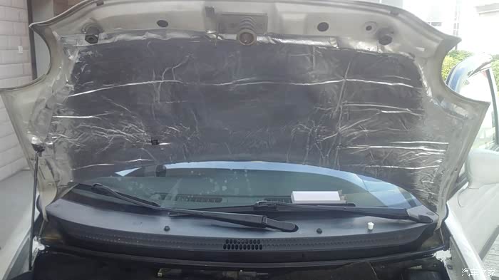

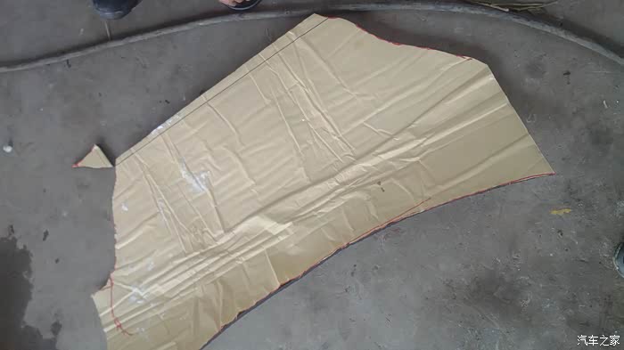

继续进行引擎盖隔音,用纸壳裁剪引擎盖大致形状。
做好的样子,中间还加了隔热棉。

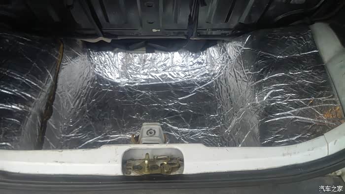

剩下的材料尾箱隔音。想做前叶子板隔音,有点晚了,下次吧。
总体感觉做了前后隔音,效果不大。

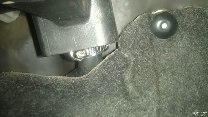

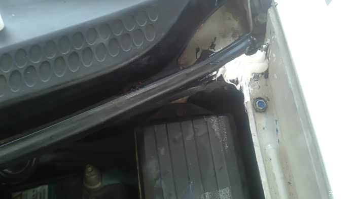

容易漏水处打上胶(论坛上看的,自己观察果然是此处容易跑水)。
空调容易漏水处加不锈钢卡子(还是本论坛看的

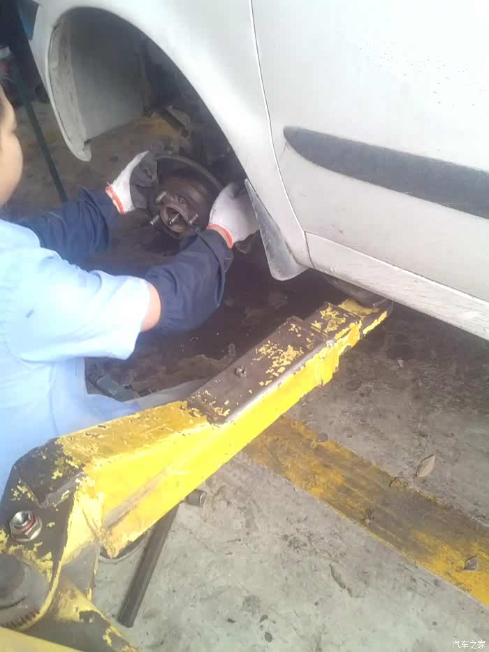

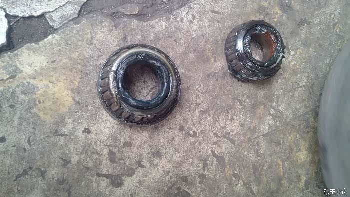

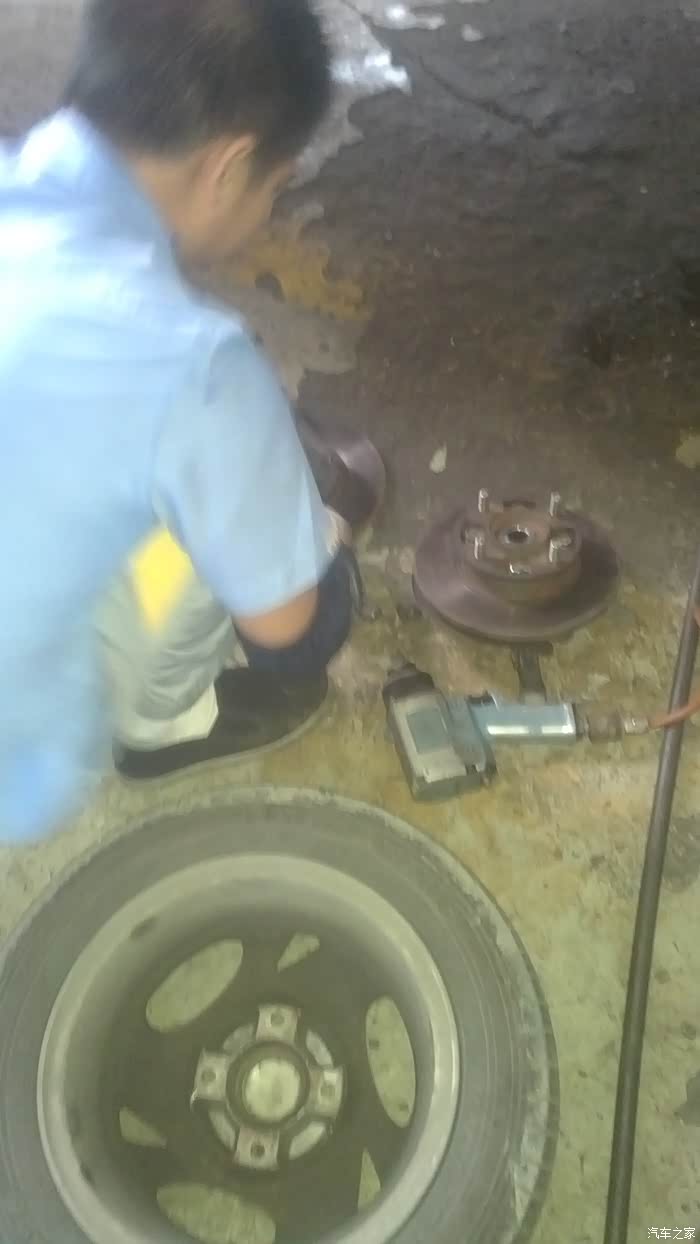

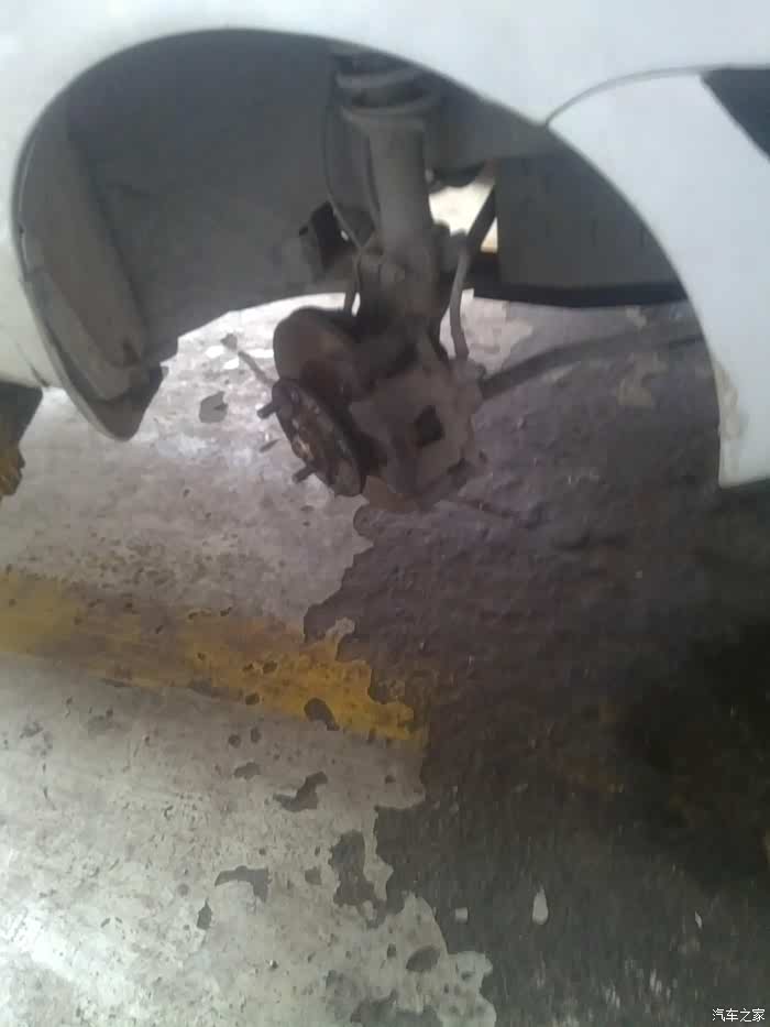

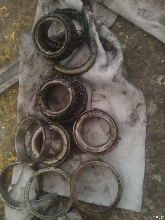

上述改进了后,上路跑,噪声依然,还有感觉刺耳,有轻微震动。维修厂、SSSS店跑,强拉试车。在SSSS店最后一点力转动前轮没什么声音,一老师傅用大力气飞转前轮,声音一下就出来了,怀疑为前轮轴承原因。前轮轴承才换过啊!!!得,咬咬牙,再换,几百大洋啊。开拆......
拆!

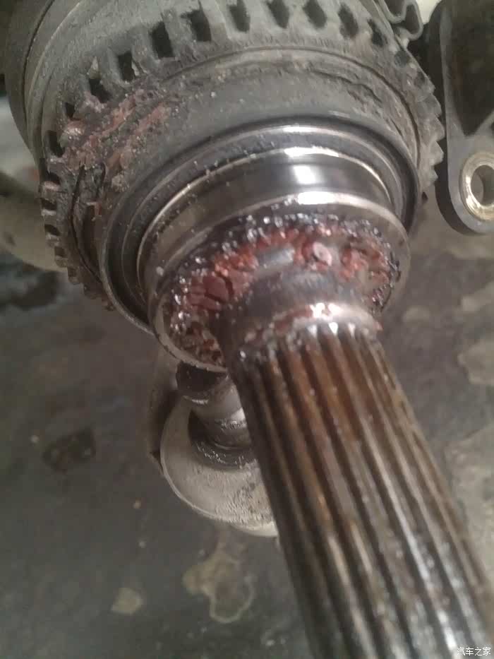

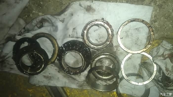

前轮轴承拆解后,轴有点发红,轴承里面有点黑。
换下坏的前轮轴承及油封。
可以看到有的地方都烧焦了。

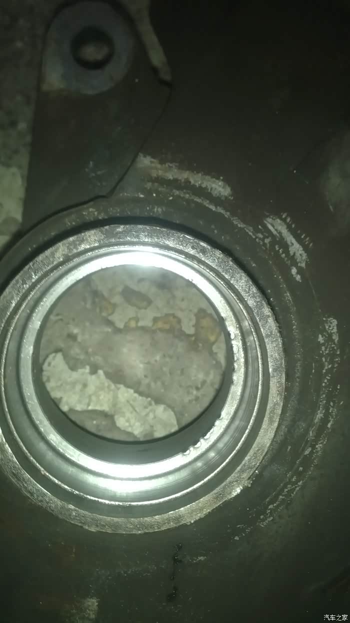

前轮羊角清理。
组装前轮轴承。组装好了,开车走人。 在路上发现有还是声音不正常,有所缓解但是还是有噪声,判断不出发动机还是哪。自己又试了几公里,绕城拉了下,还是不对,返回4S,拉师傅试车。试车回来后检查后轮,转动一边有声音,另一边也有,但很小。

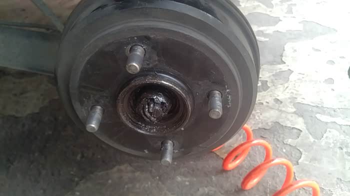

后轮轴承也是换过不久啊!!!下了狠心了(若不是此原因,几百大洋打水漂),拆......
后轮轴承拆下来可看到轴承轴芯发红、还可见铁屑,磨损过度。全换后试车,噪声明显变小。试用一周后,未见回弹。原因终于找到:四轮新换轴承问题。劣质材料或装配不好(0.8进口发动机的轴承和现在的不一样,一边是两个)!
