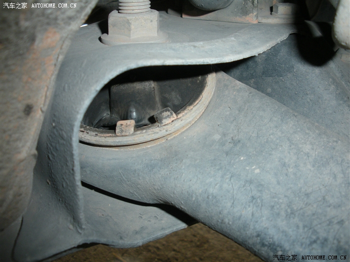

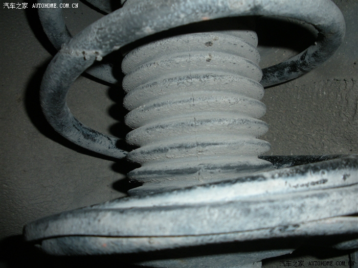

前几天检查了一下减震 当弄开防尘套发现里面的缓冲胶碎掉了 到汽配城10块钱买了一个回来 废话不说上图 拆的过程就不发了 我以前的帖子发过 http://club.autohome.com.cn/bbs/thread-c-407-14469432-1.html

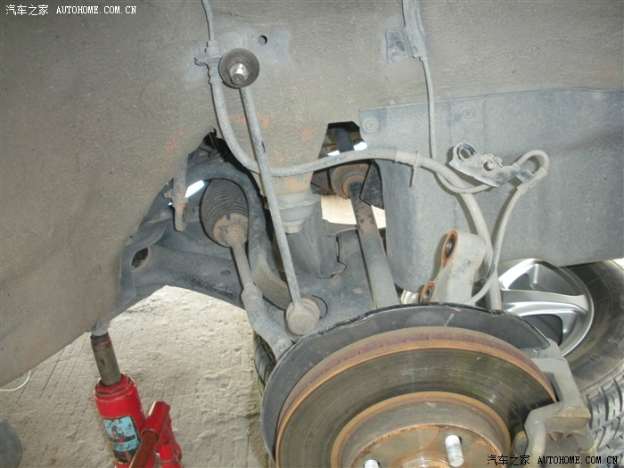

拆下来了

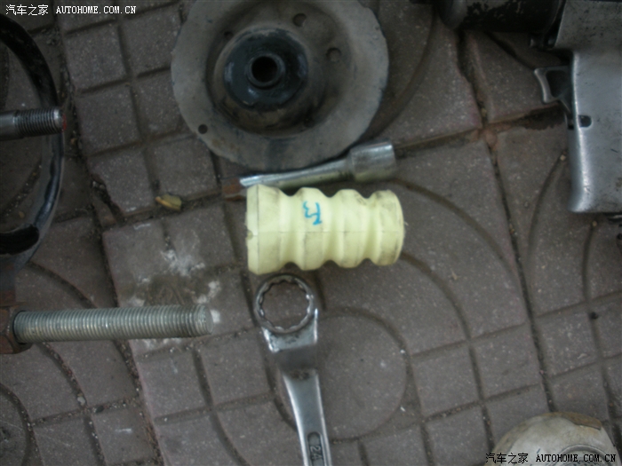

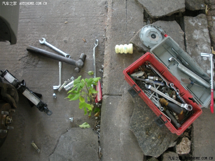

缓冲胶 10块钱

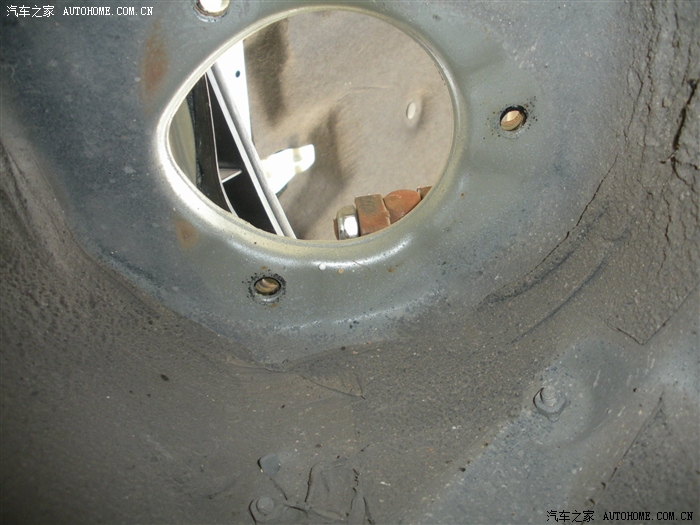

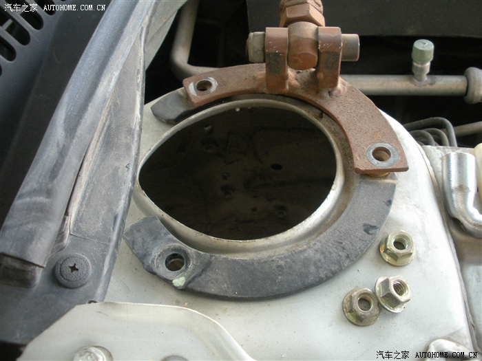

一个黑洞 没有毛

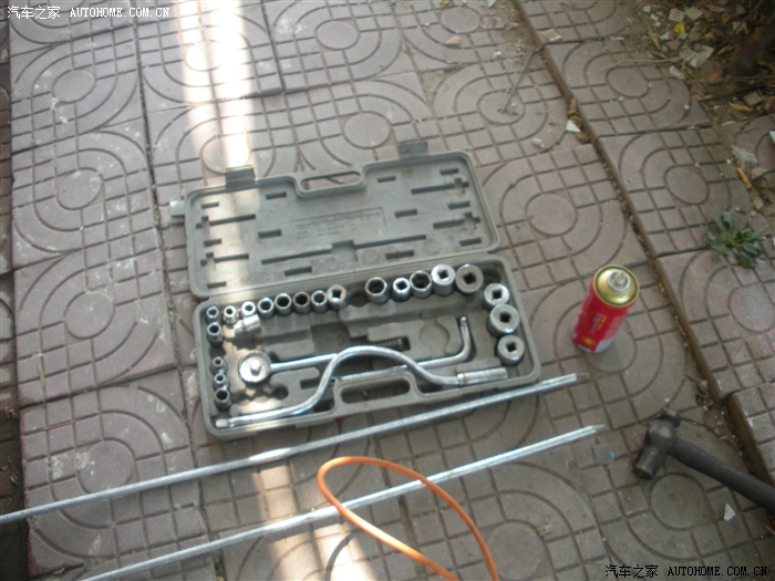

工具

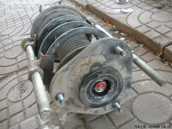

里面照的 没有生锈

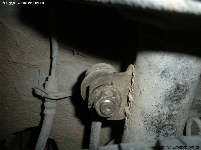

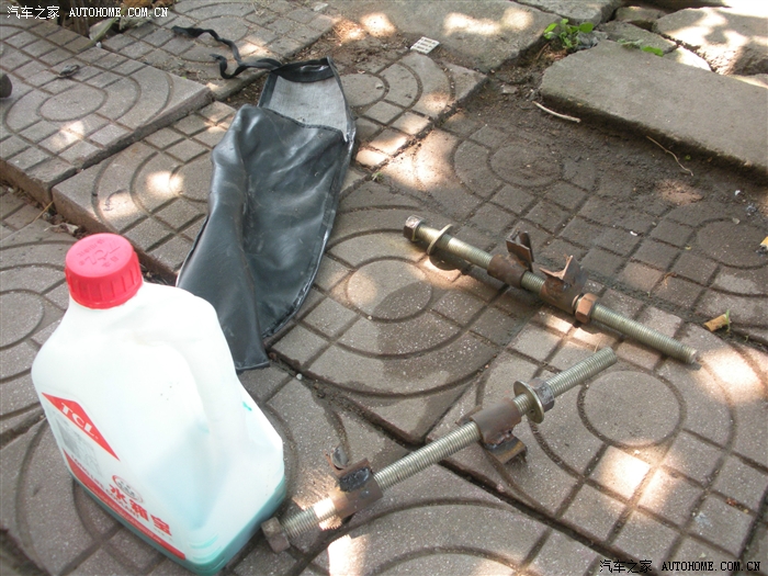

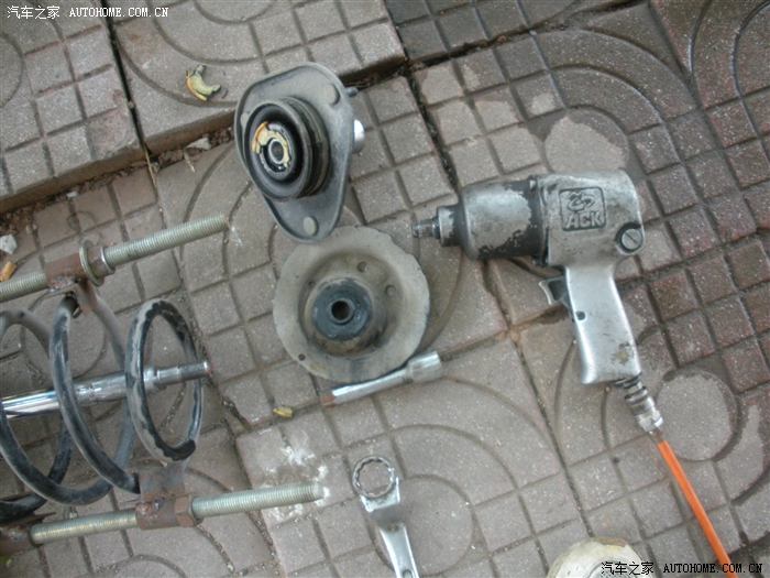

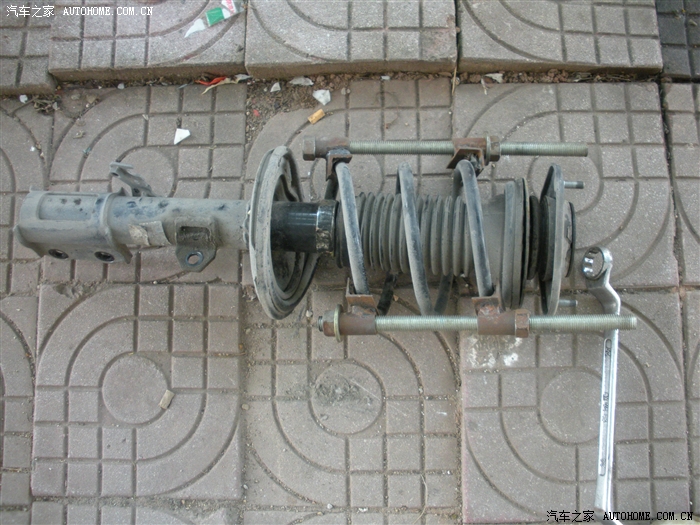

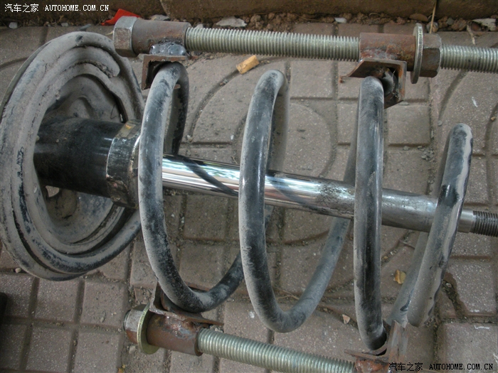

拆下来了 准备拆开
1 2 3 拆开了

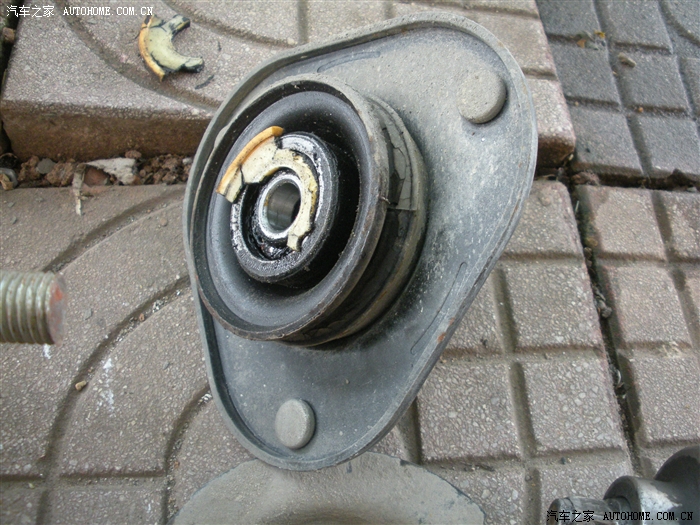

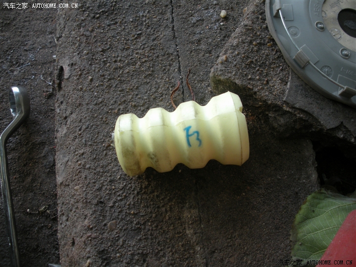

油垫烂了
小风炮 好使一下松开螺母
就是这个烂了

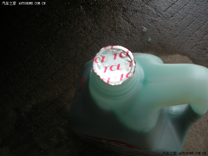

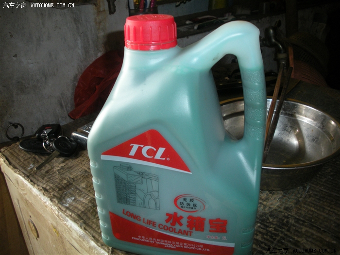

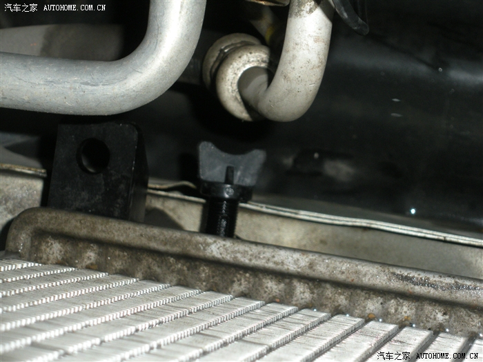

冷却液 25一瓶

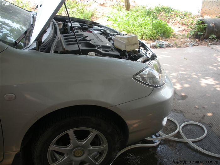

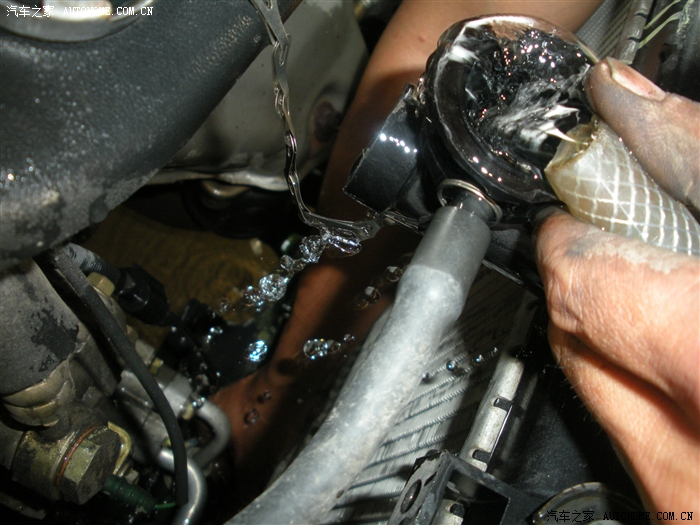

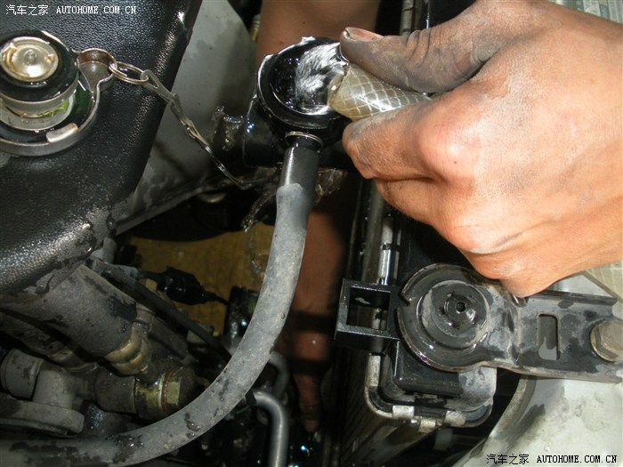

放完旧冷却液后用水冲一下
水壶也冲一下

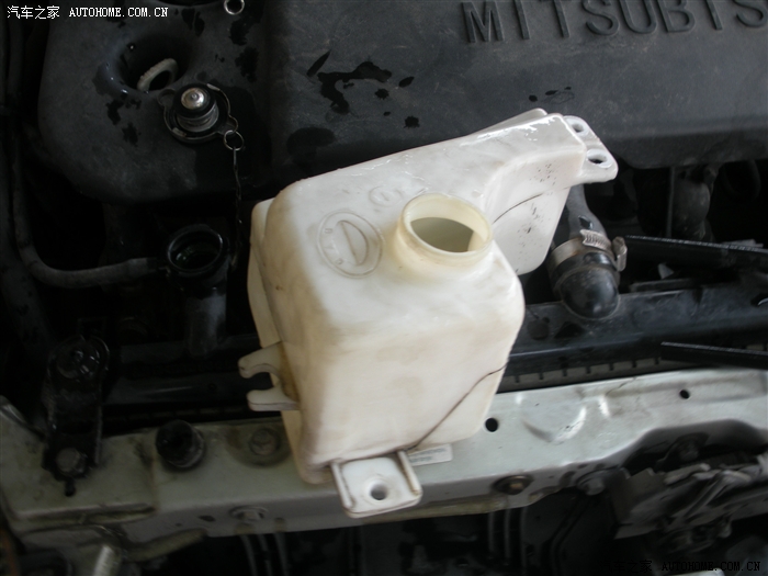

水壶拆下来洗了

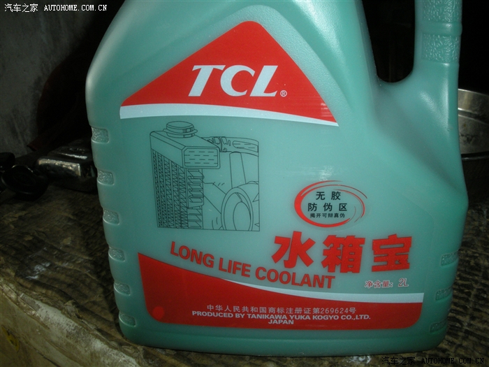

2L的TCL

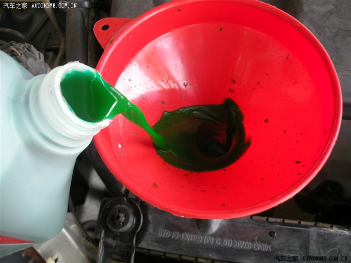

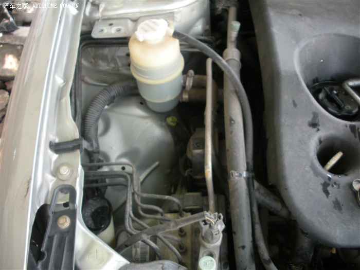

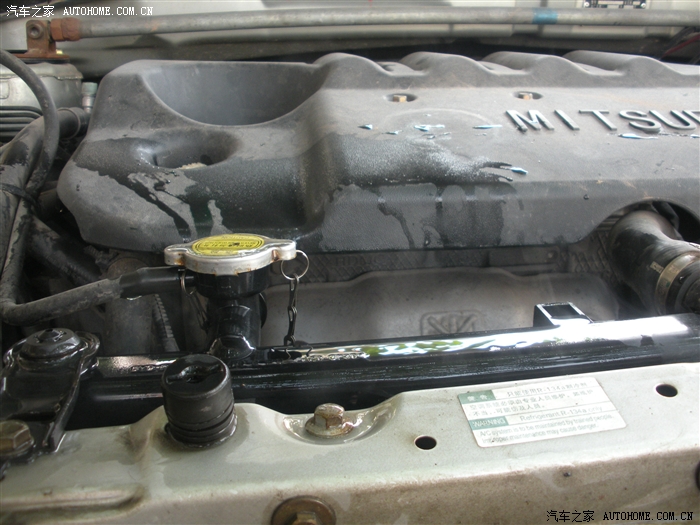

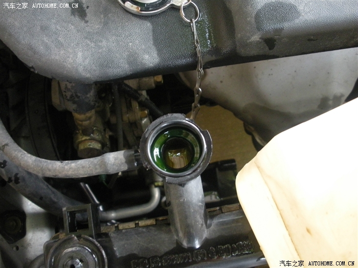

好多的同学不知道放冷却液的口

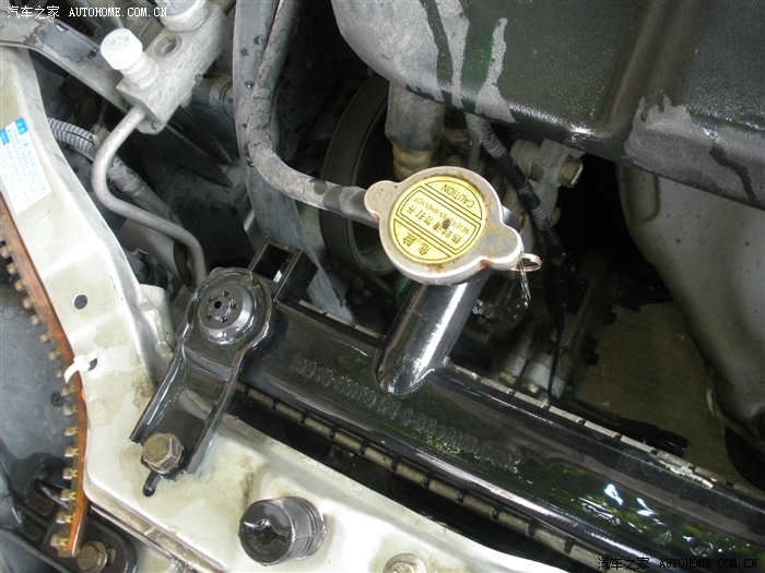

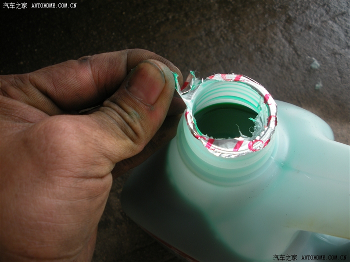

准备破CHU
破了
不知道3儿喝这饮料惯不惯
喝多点

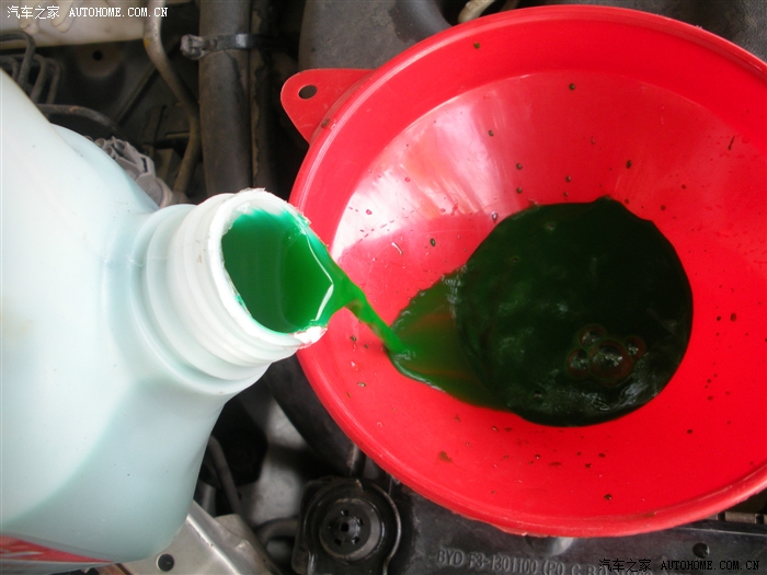

要发动车子加的
满了盖上

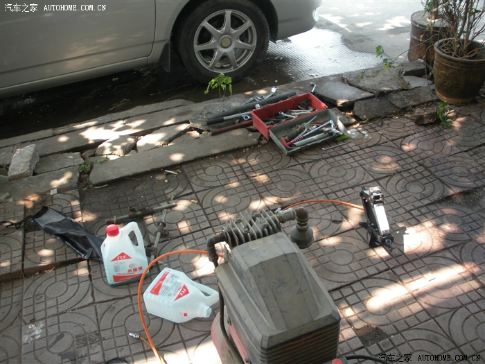

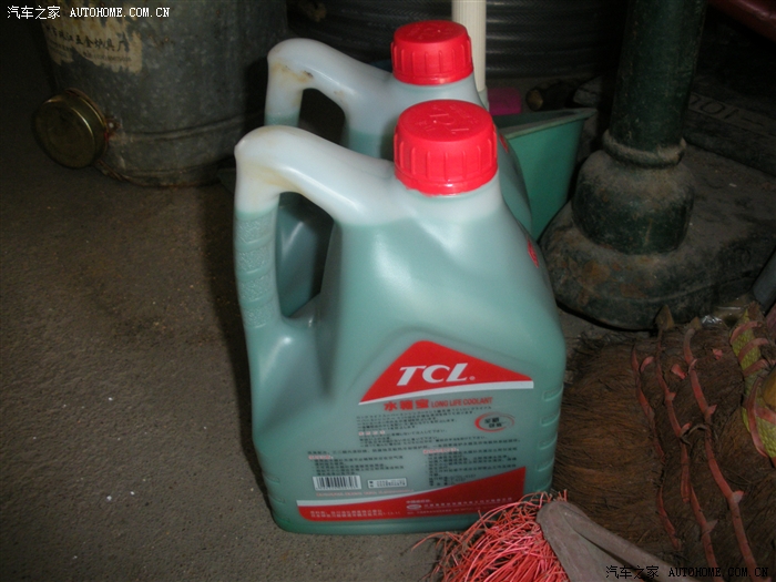

4升剩下这麽多了 旁边是自己搞来拆减震的工具
套装套筒 以前离厂时顺手牵羊 你懂的

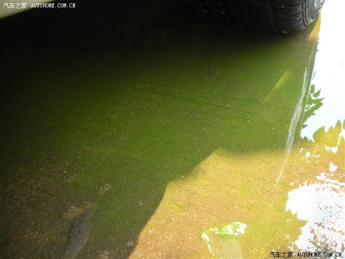

现场

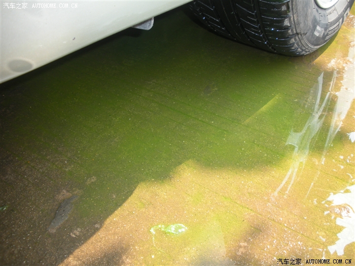

旧冷却液
