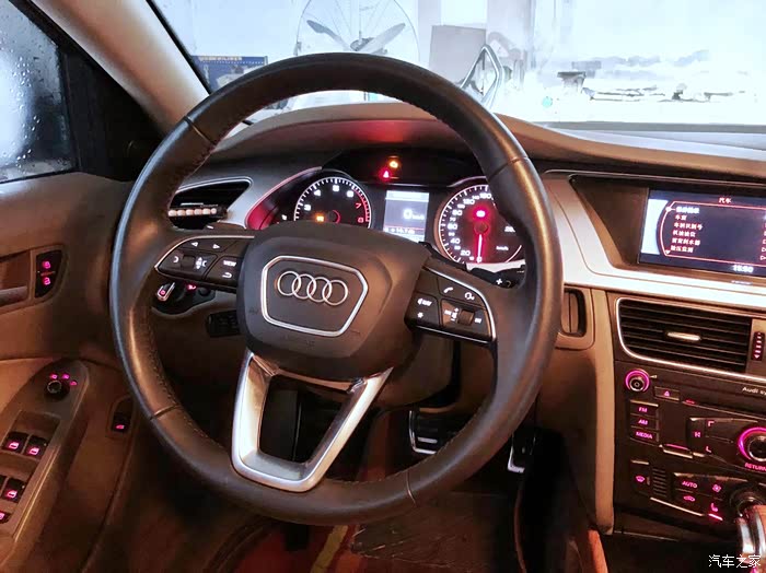

嗨,大家好久不见。今天来跟大家分享一下爱车换方向盘。先上图:

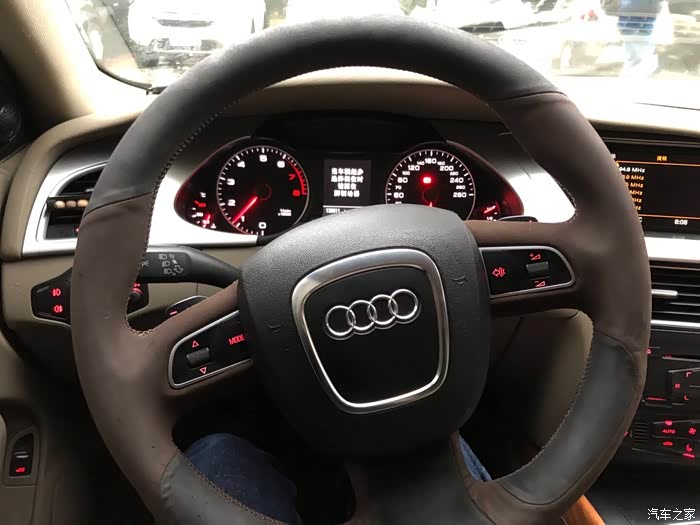

Before
上图为之前换的方向盘

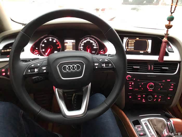

After
这是换上的新的方向盘

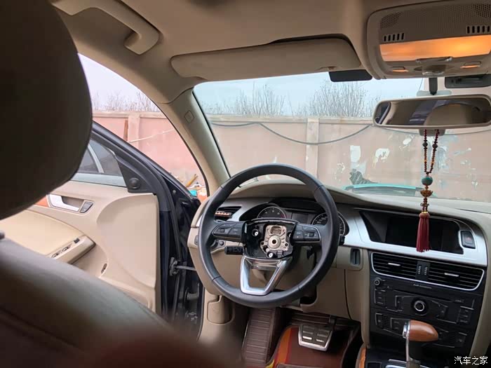

盘子刚来的时候,真香
换上了盘子,气囊还需做一些调整多功能按键才好用
就这样没有喇叭没有盘子开了好几天的车

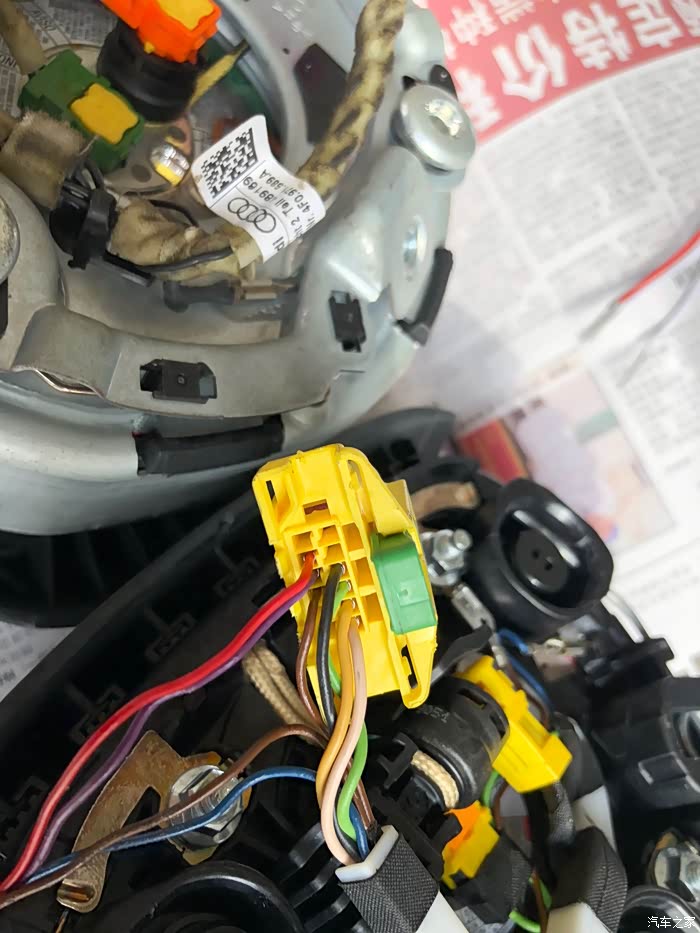

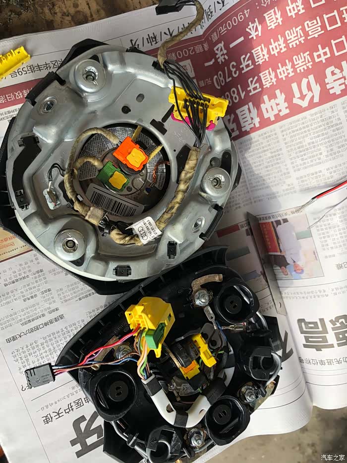

新盘和旧盘气囊

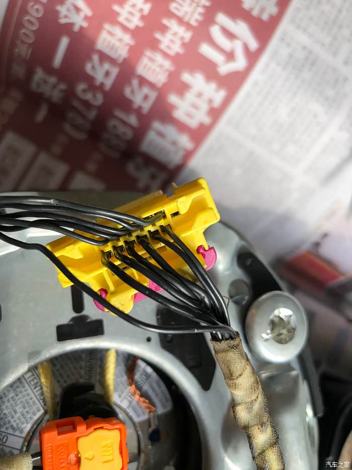

两个气囊线束的针脚位置不一样的,需要改动。我这款气囊也是双爆点,所以跳线以后没什么问题。如果是单爆点的气囊,需要加个电阻不然电脑报错。
终于成功了,各种喜悦溢于言表。新盘子的握感真的很棒,香啊。
曾经那种想再多开几圈的感觉又回来了。
这里说一下:由于我的车型太老,而且没有mmi。所以好多按键不能使用。
能用的只有:
左右旋钮、view键、语音通话那个图标键还有换挡拨片。(参考最开始的旧版方向盘按键。)
盘子握感好,感觉稍微比旧款大了一点点,不知道是不是我的错觉。新盘子打算先裸奔一段时间再包皮。
曾经那种想再多开几圈的感觉又回来了。
能用的只有:

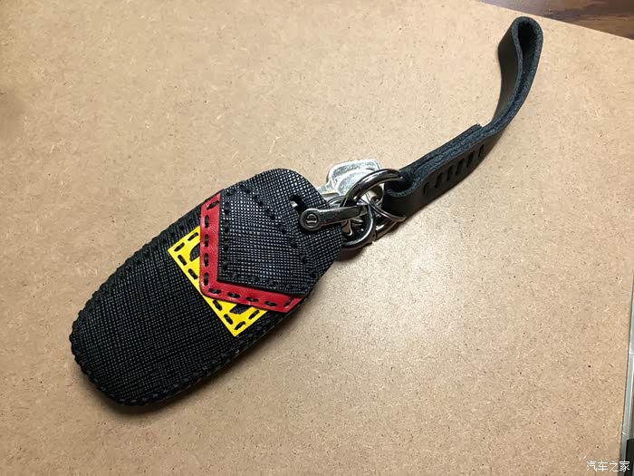

咱们守规矩,钥匙镇楼。
