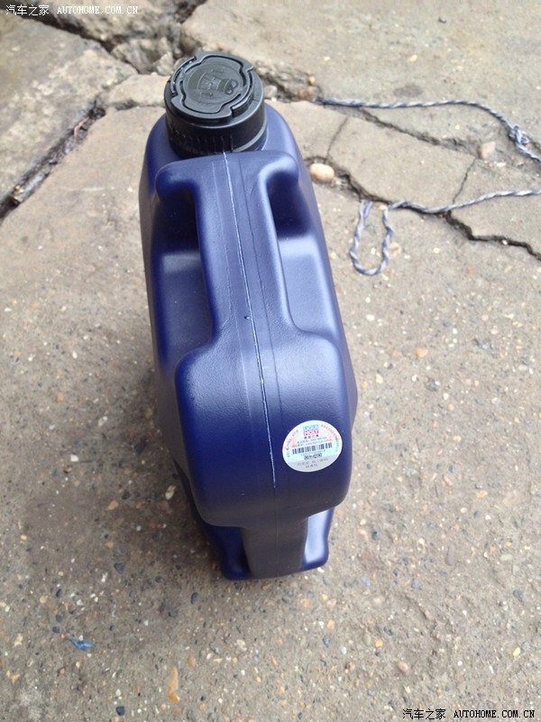

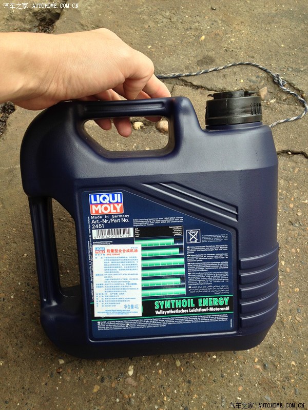

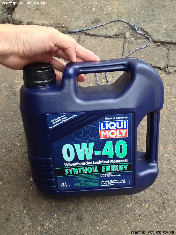

先介绍此次的主角:德国力魔0W40能量型机油(价格。。确实有点小贵,近600了

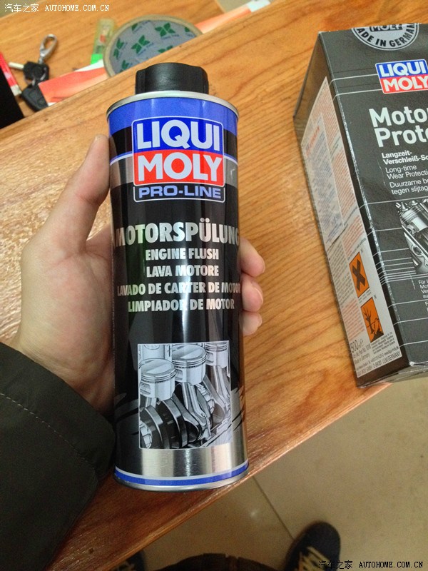

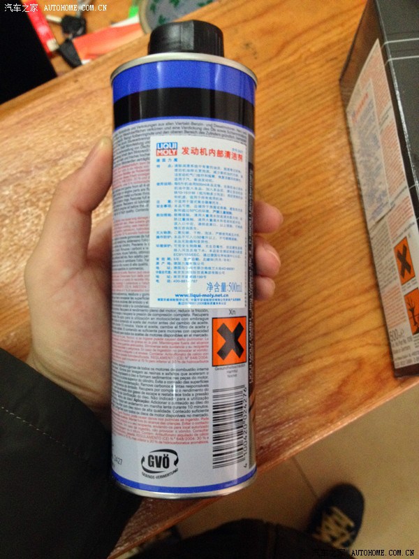

力魔发动机清洗剂,可以有效清洗发动机内油泥、污垢等有害物质,更重要的是最大程度剥离粘附在发动机内的旧机油,使旧机油排出更彻底(加注时注意不要让机油刻度超过允许范围。此次作业中,我把小部分机油放掉后再倒入规定比例清洗剂,把混合液的总量维持在4.5L左右,怠速10-15分钟后排出。具体参照说明书就好);

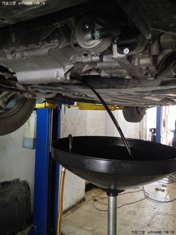

其实加入清洗剂前,我原有的“发成”机油还是金色的。图片中的黑色是清洗剂清洗后的效果。
注:有些朋友时常会问“机油变黑是否就要马上更换了?”,其实这未必,机油黑只能侧面证明机油的清洗效果不错,有效清洗掉了发动机机体内的污垢和铁屑、杂质等,好机油用过一段时间后的颜色也是会渐渐偏黑的。通常情况下,按要求、定期更换机油即可。对机油有一定经验的师傅,其实从机油味道、机油的粘性手感也可以大致判断是否该予以更换
待机油滴得差不多了,再用风枪吹一吹,多少还可以再吹出些许旧机油(能尽量弄干净就尽量弄吧);

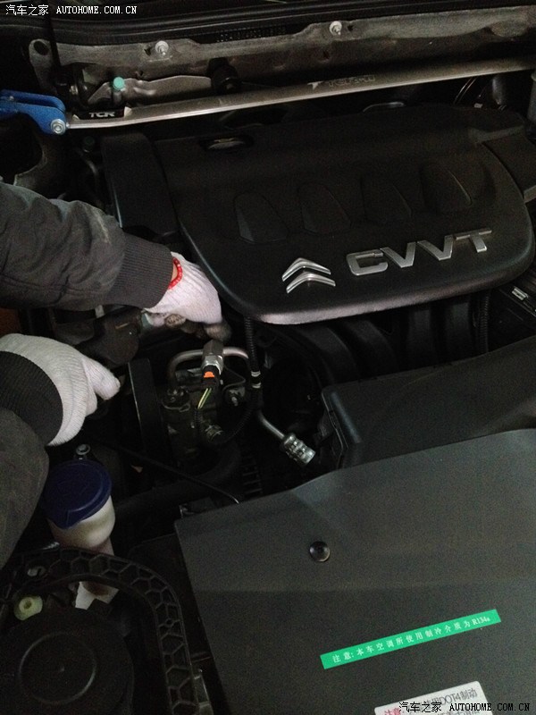

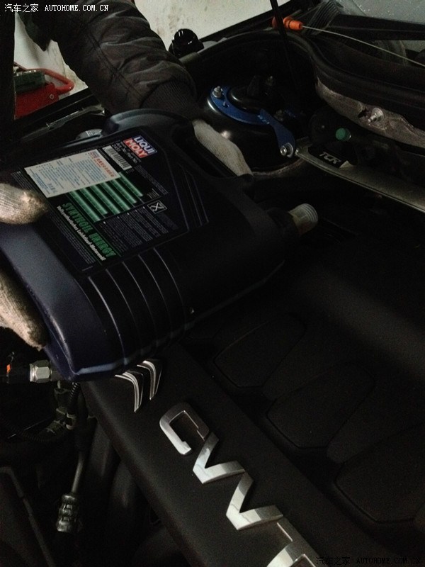

加注机油。颜色金色的,有点像花生油;

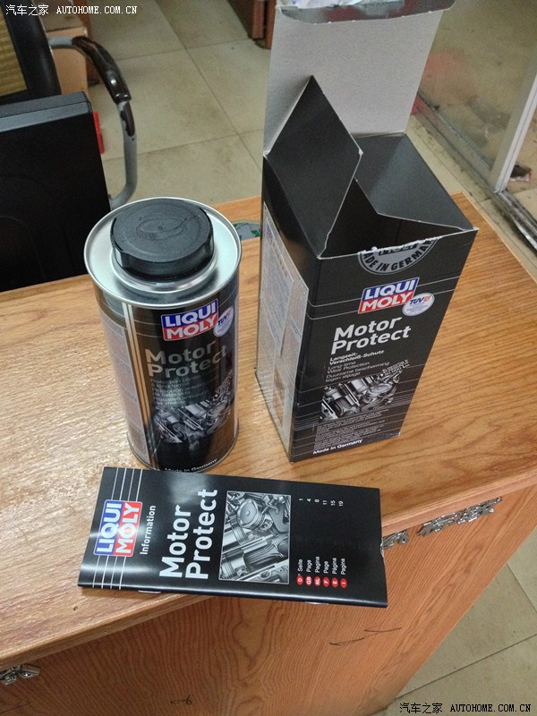

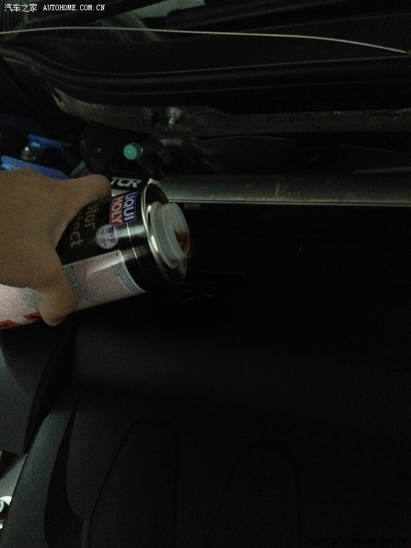

把力魔新车发动机保护剂倒入(注:力魔的发动机保护剂有两种,一种是陶瓷保护剂,一种的新车保护剂,这是两种不同的东西。陶瓷的主要针对有一定使用年限或一定里程数的旧车,新车保护剂主要针对新购置、里程数不多的车辆。陶瓷保护剂主要作用是具有一定的修复作用,新车保护剂主要特点在于保护;
新车保护剂实图,曾有C5的车友使用金美孚1号+陶瓷保护剂之后产生发动机抖动等问题,不知是否是美孚与该保护剂不匹配?亦或是该兄弟的车子比较新却使用了陶瓷保护剂所致?目前这点我还是有点想不明白。。     实测中我家小5力魔新车保护剂+力魔机油的使用效果很好

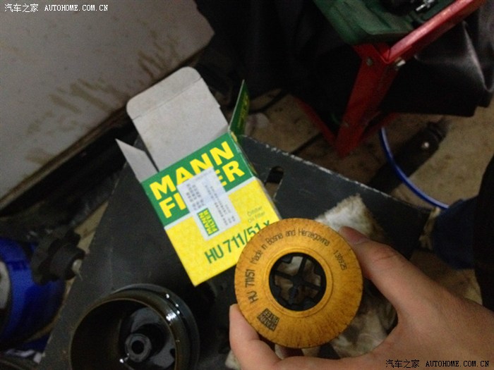

更换机滤。店家厚道,买机油送机滤,进口曼的机滤;

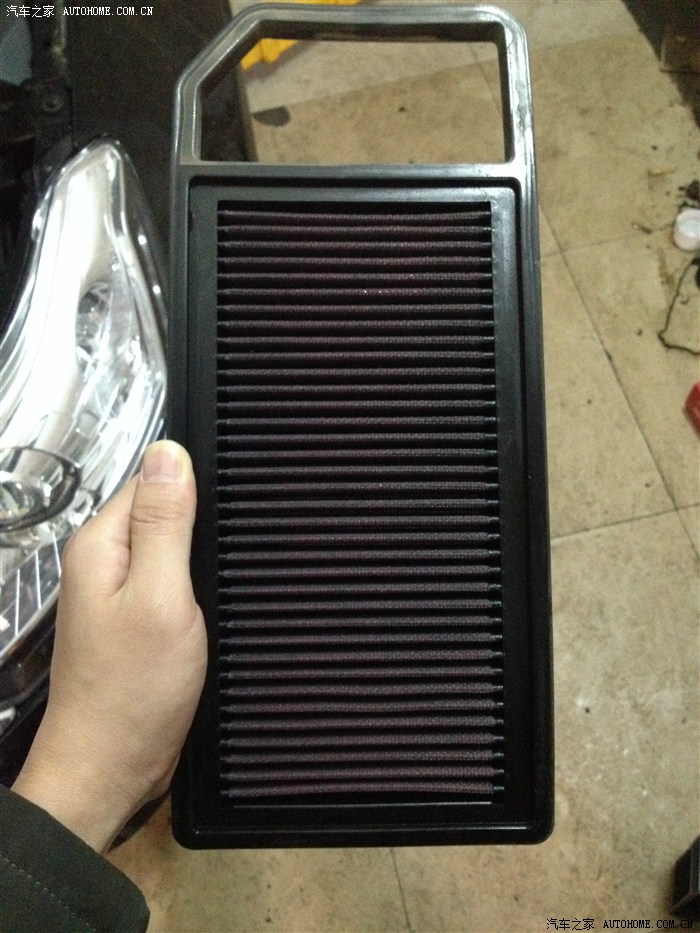

跑了几千公里后的KN风格,很脏。。 过两天抽空再自个儿拆下来好好洗洗;

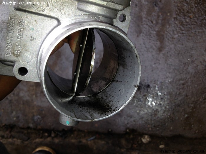

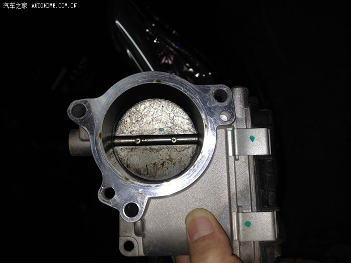

由于上下班沿途都是污染严重的环境(郊区地带道路尘土漫天飞;各种拖头、各种泥头车等;外加近几月来修路导致行车速度超慢,每天那段几公里的路拥堵严重,实测几次。。8公里路程开车耗时1个半多钟,几近崩溃。。。),惨不忍睹的节气门;
悲哀的路况,不积碳那简直就是奇迹。。洗洗更健康(注意洗节气门要务必电脑初始化)
在此友情提醒使用KN风格的朋友,由于此风格的滤污性不如传统滤纸型,若使用环境恶劣,建议勤加清洗;
