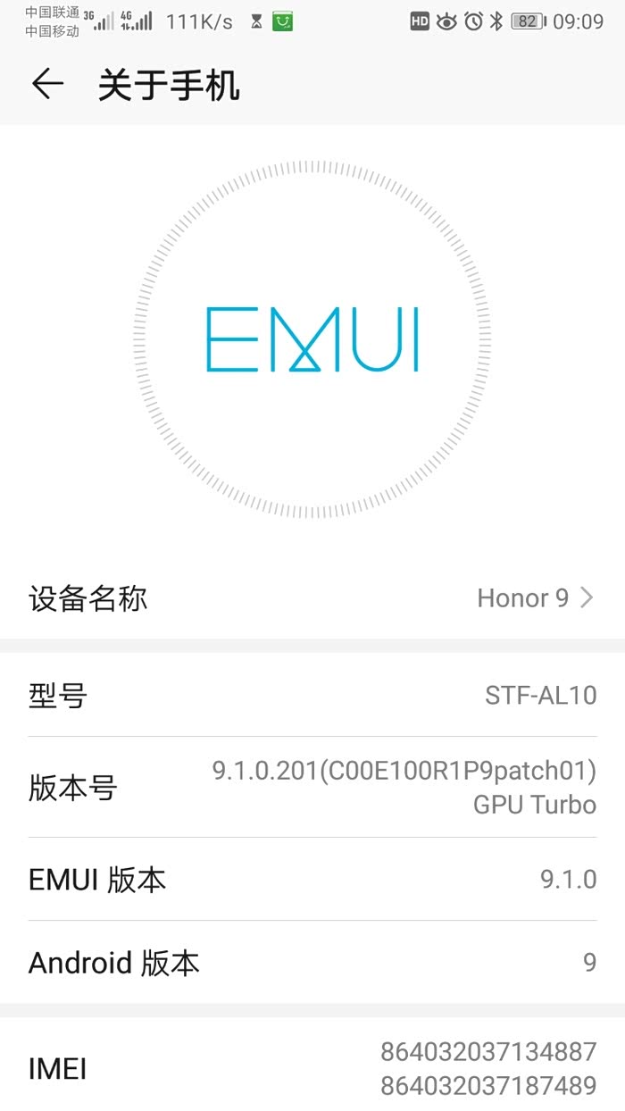

现在有临时的解决办法可以连接,以华为荣耀9手机为例
手机信息
手机信息
安卓9.0 系统

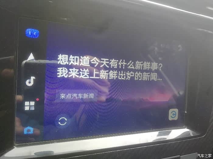

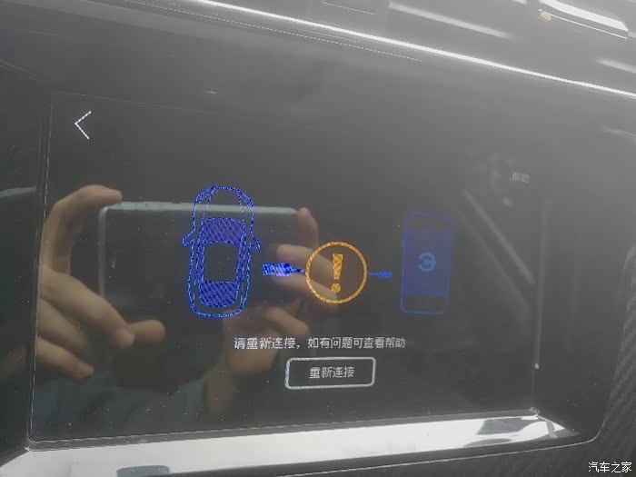

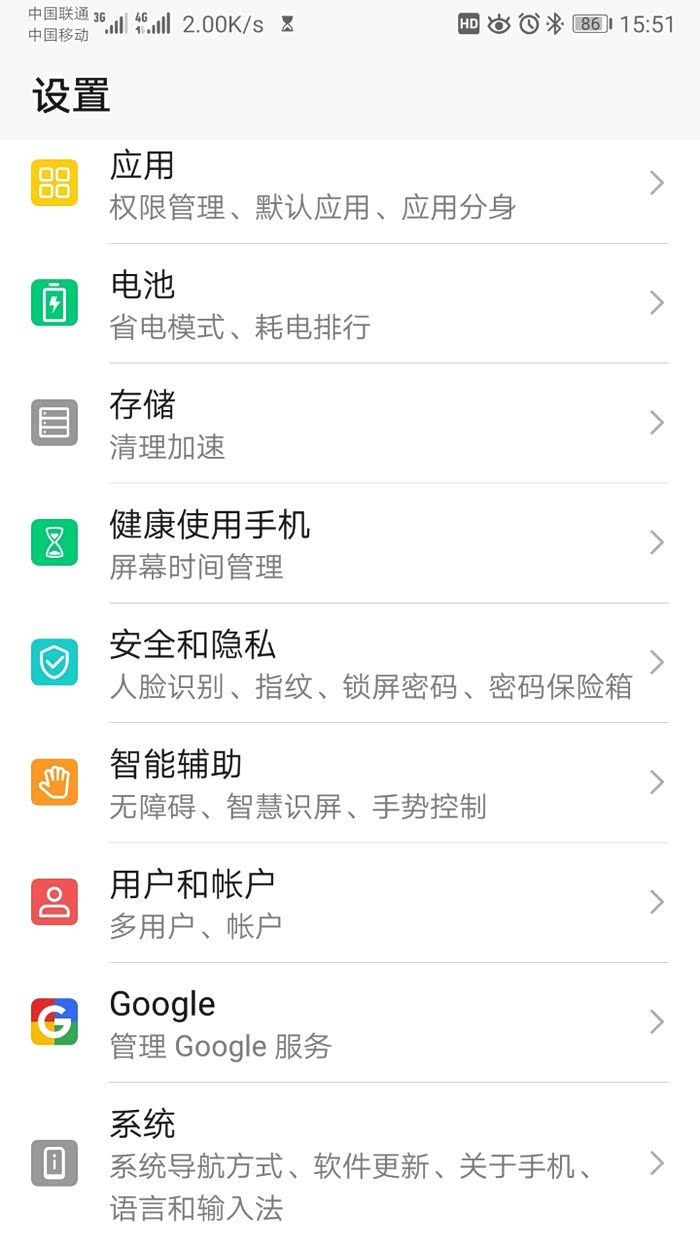

前段时间升级了安卓9.0发现链接不上百度carlife了,然后就是连接不上连接到70%就中断

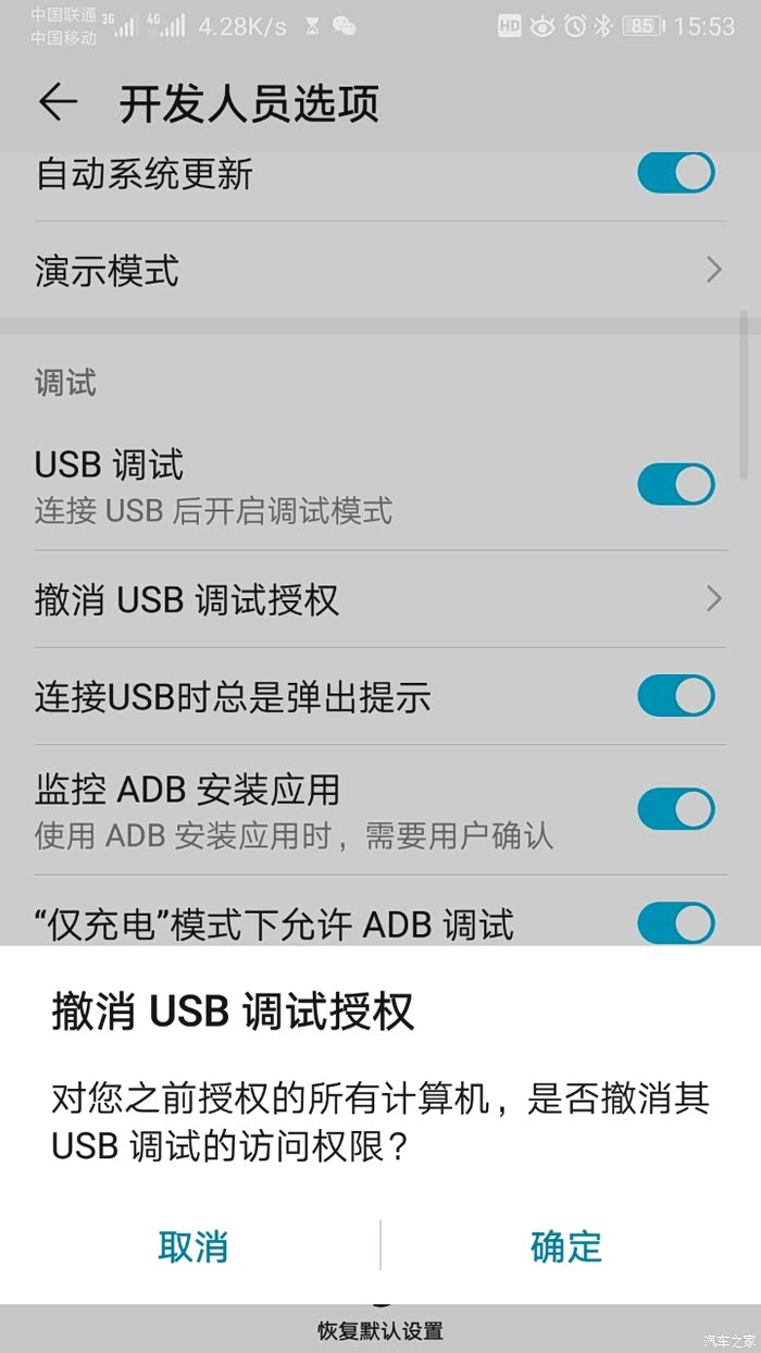

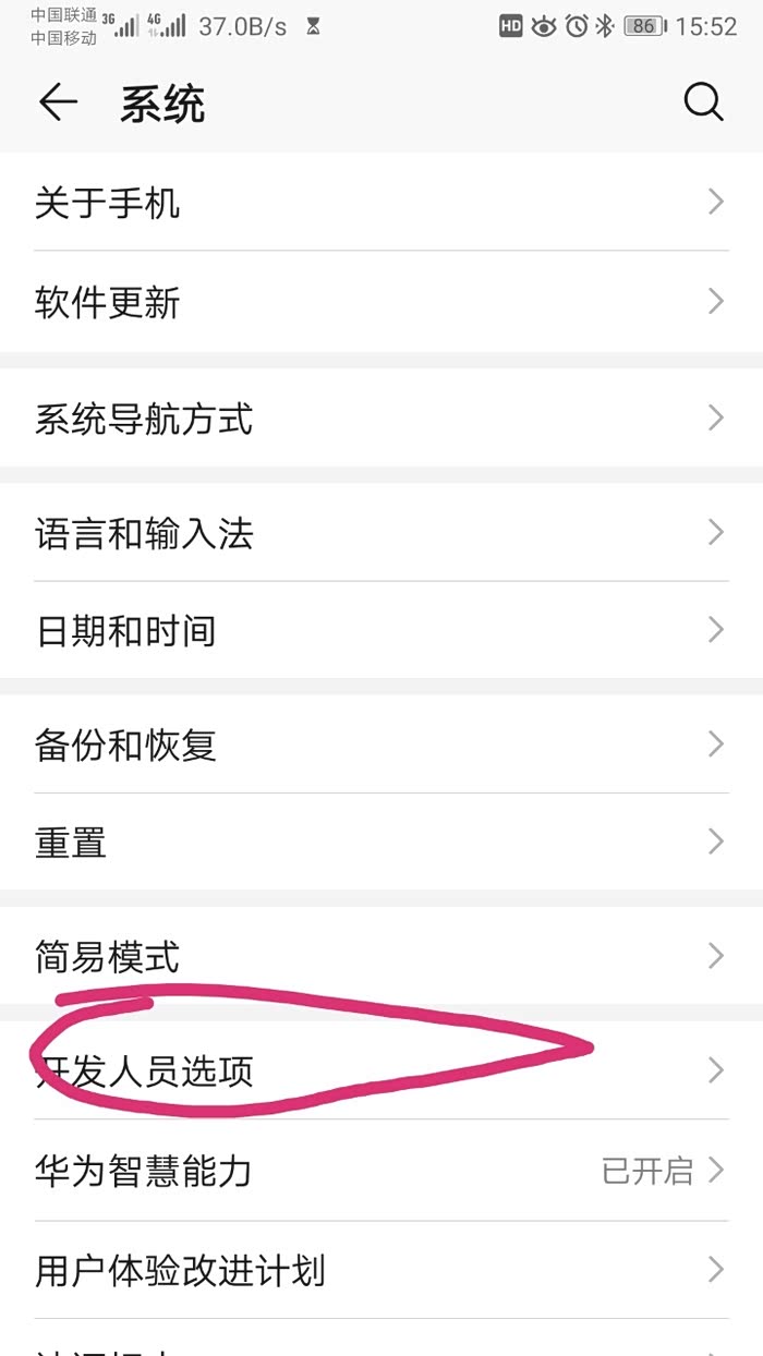

手机进去设置然后选择系统
选择开发者选项

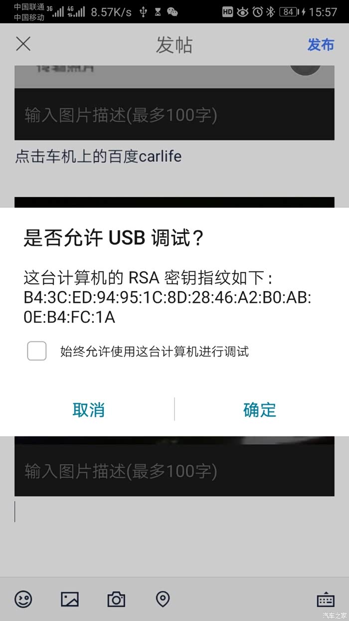

选择撤销USB授权

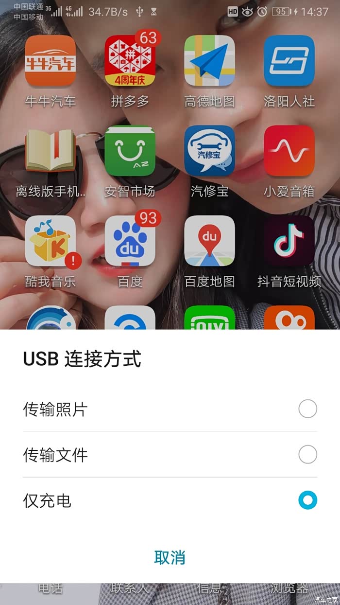

用数据线连接第一个usb口
弹出来选择页面,选择仅充电
弹出来选择页面,选择仅充电

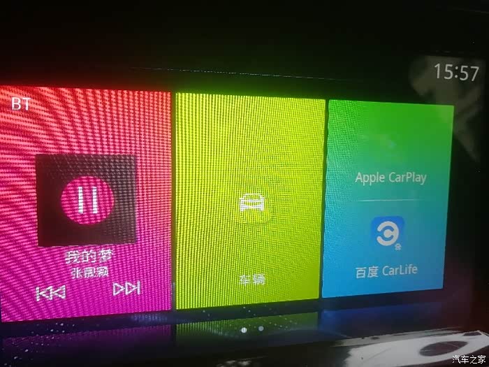

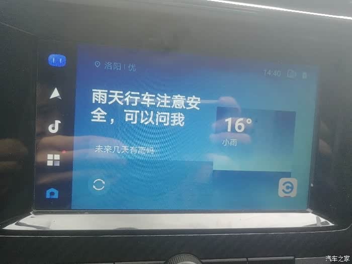

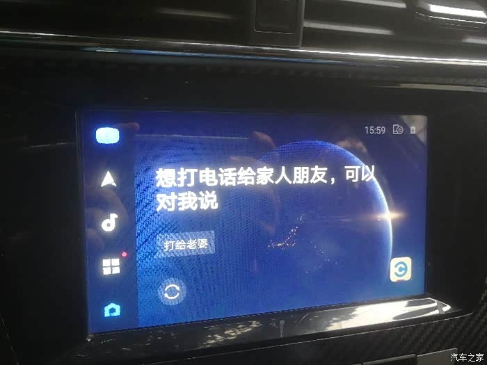

点击车机上的百度carlife

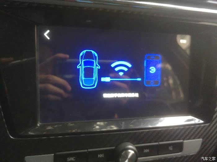

然后会出来
选择始终允许然后确定
然后就能链接上
然后就能链接上
麻烦的就是只要车机关机(指的是车启动的时候出现mg标)就得重新撤销usb授权重新连接
