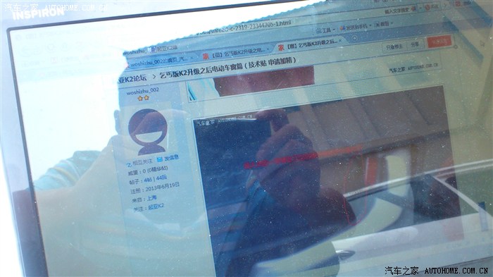

            发帖之前特别感谢坛友woshizhu_0的技术支持和大力帮助,正是woshizhu_0的鼎力相助,我才完成了这次改装,万分的感谢!!!

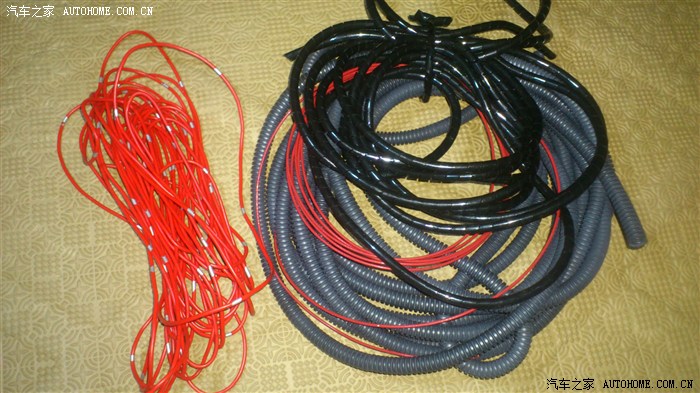

       这次改装的材料:      四窗升降总成                             1个230元
                                         四窗升降总成线束                      1个190元
                                         后视镜喷漆                                 2个80元
                                         车用线材                                    19米38元
      其他工具及小东西的价格

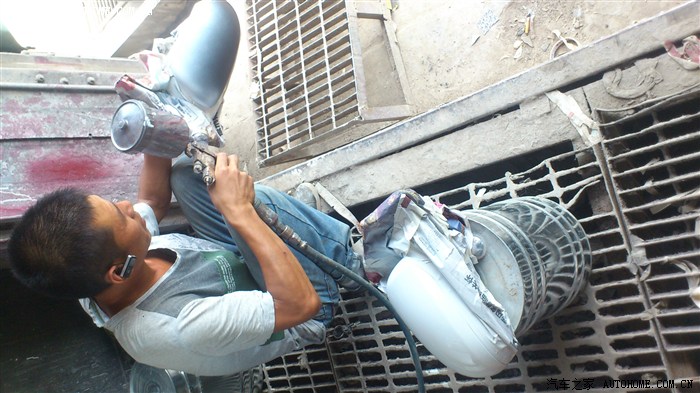

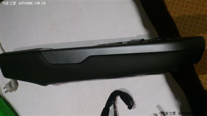

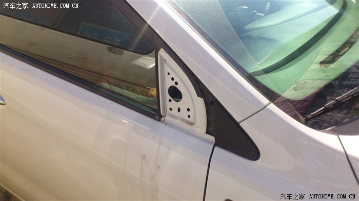

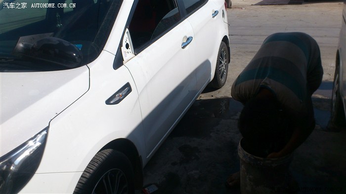

  彻底向标配看起~~~~之后视镜改色(店改)
   耳朵拆掉了   没有了真他娘的难看

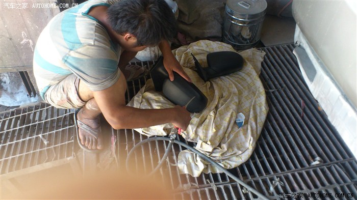

小伙子在打磨清洗
吹干吧

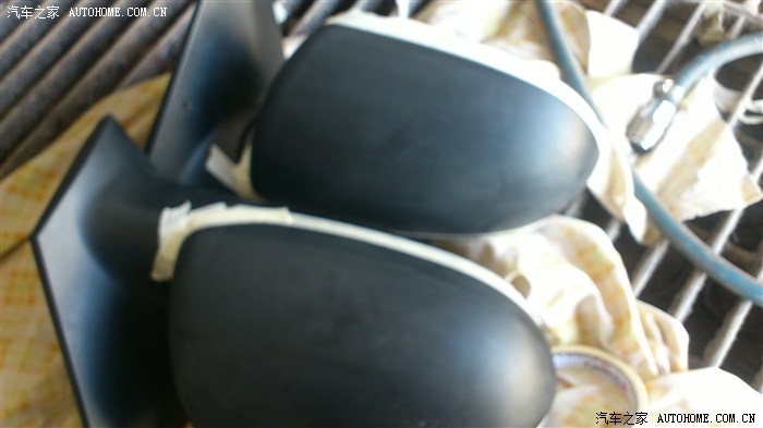

我的耳朵啊,开始贴胶布

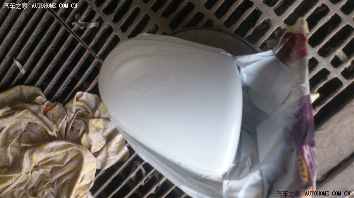

喷白白了
已经喷好了一只
OK了,先凉一会,好装车
   没有想到总共搞了2个多小时,调漆慢一点,等了30多分钟晾干,效果图:

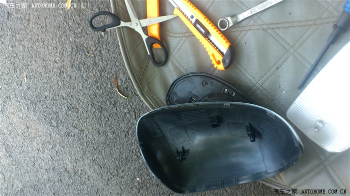

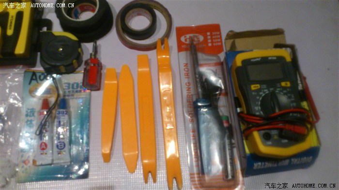

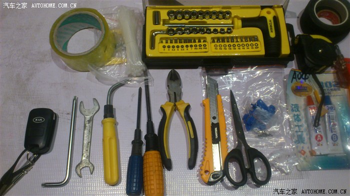

 彻底向标配看起~~~~之工具,材料实拍
 整齐的工具,有木有

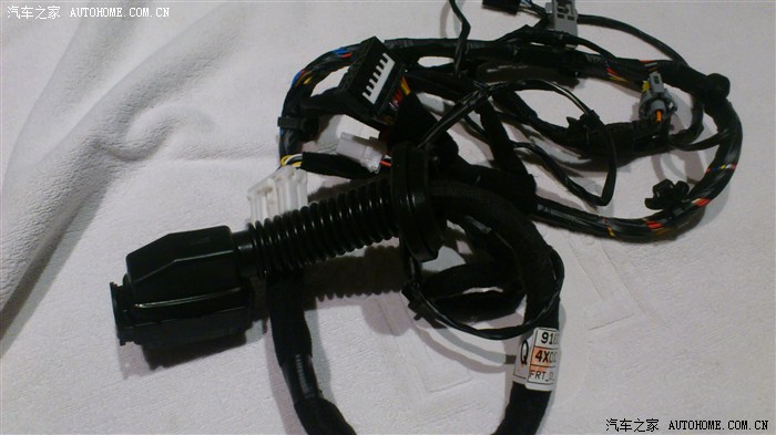

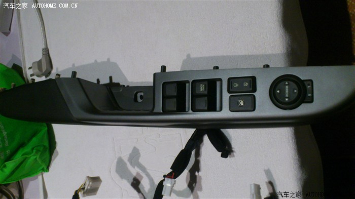

总成

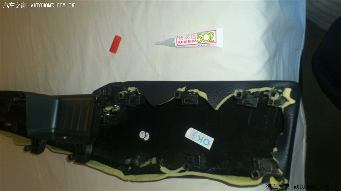

带皮子的,用502沾好

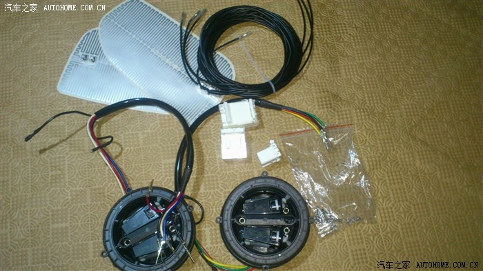

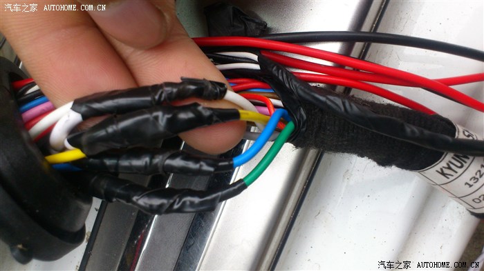

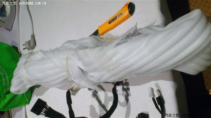

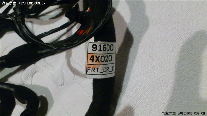

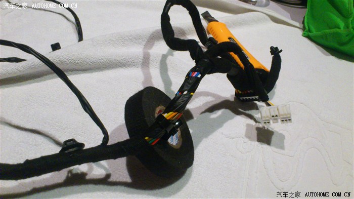

线束
型号:4X020
裸露的线先包扎好(事实证明是错误的,因为还要接线)
其他小线

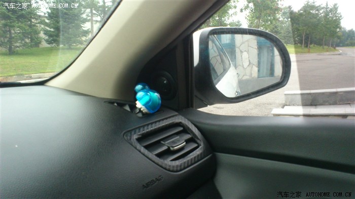

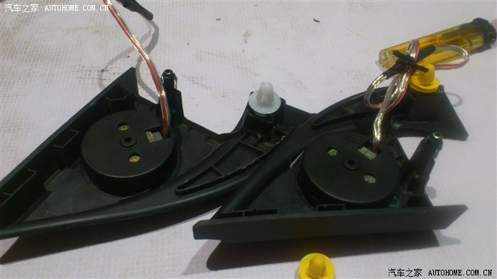

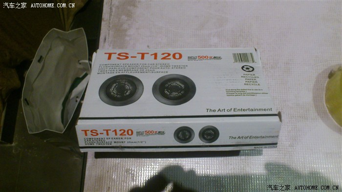

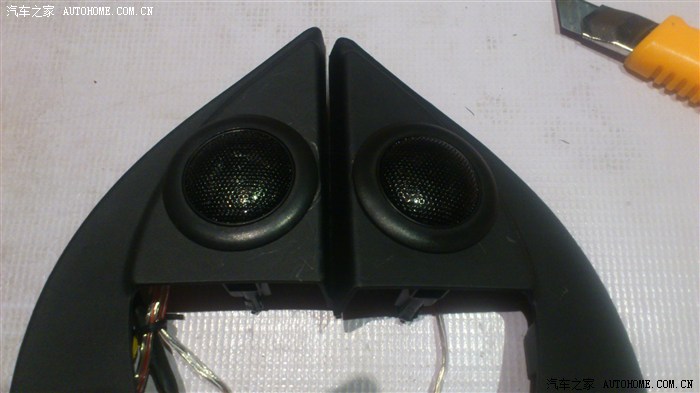

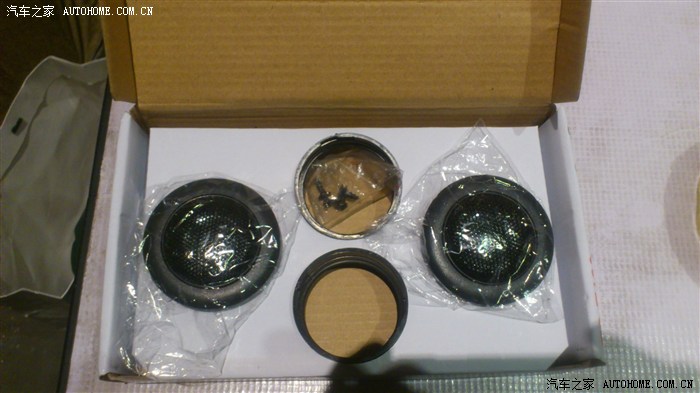

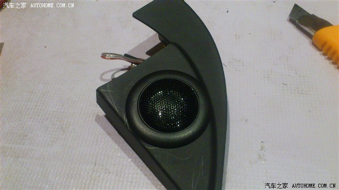

高音头

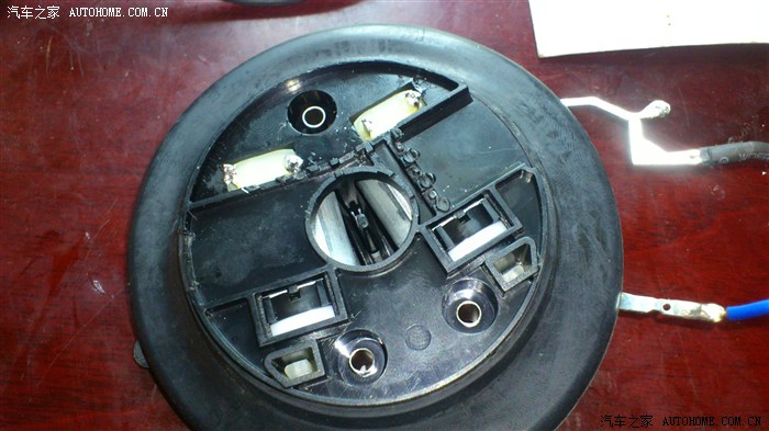

电动后视镜及加热片

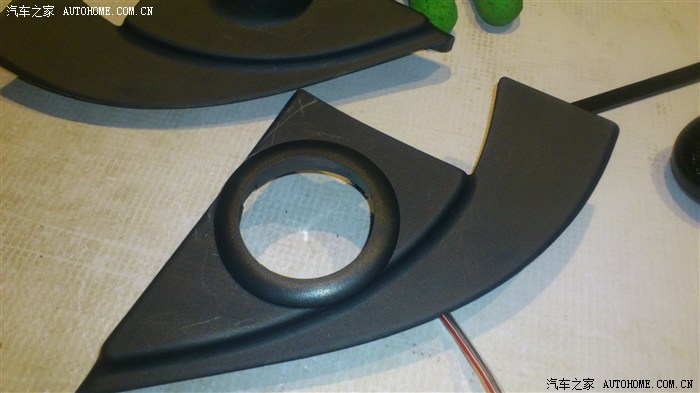

提前做好部分东西
扩孔
OK
装上高音头
      由于破坏了一个卡子,装上车后不牢固了,用502

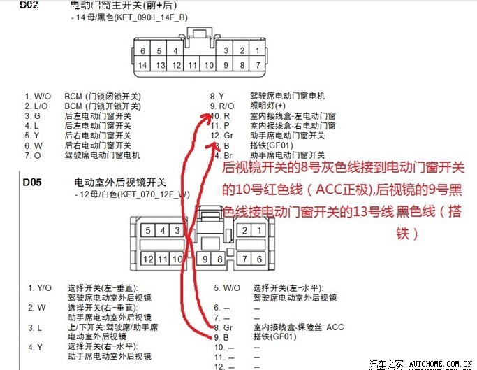

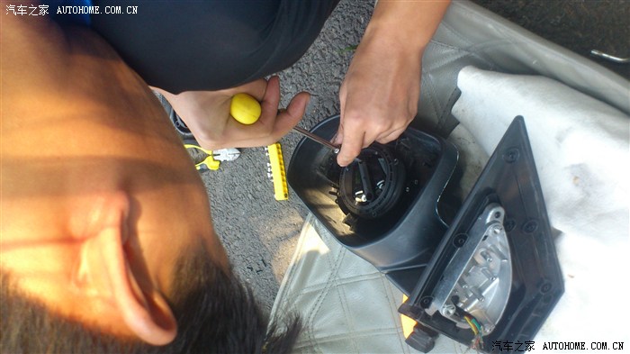

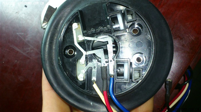

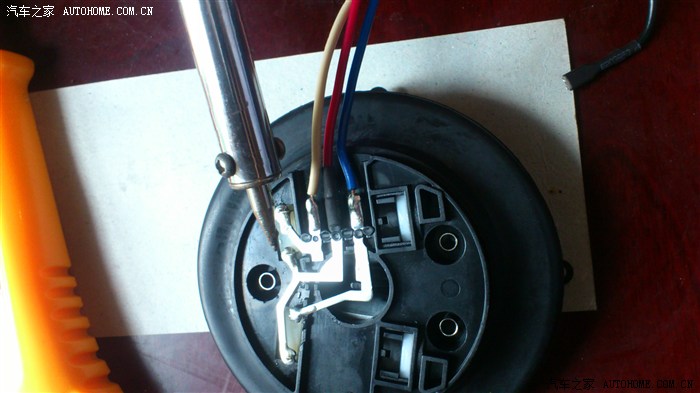

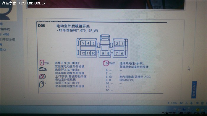

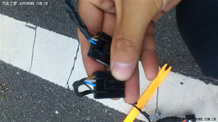

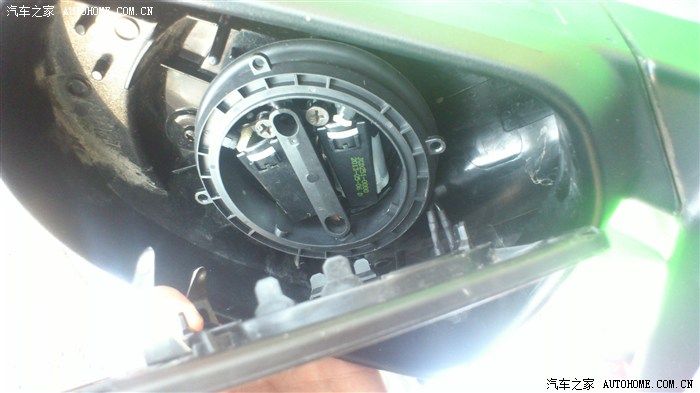

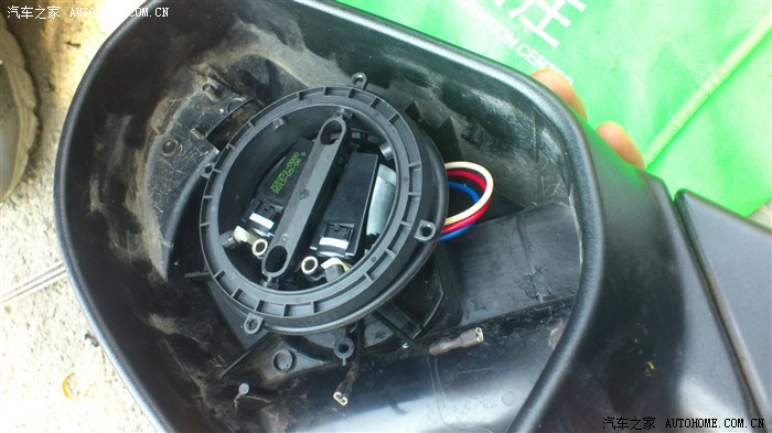

改右电动后视镜电机的线
原来的线
用烙铁拆掉
改后的线
不改线的话,右电动调节是相反的

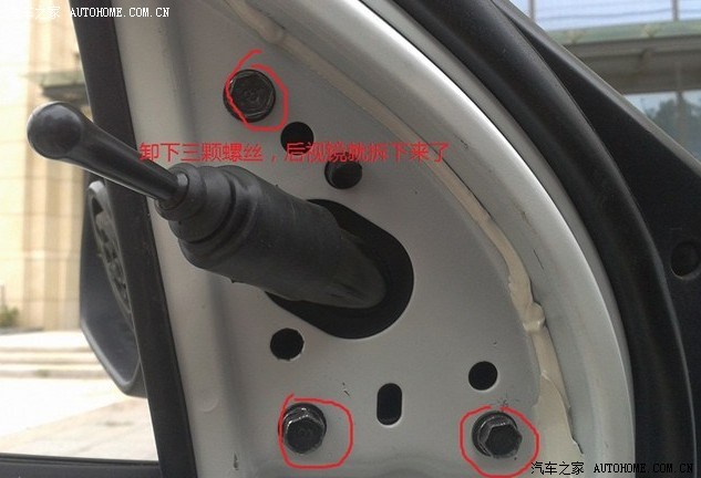

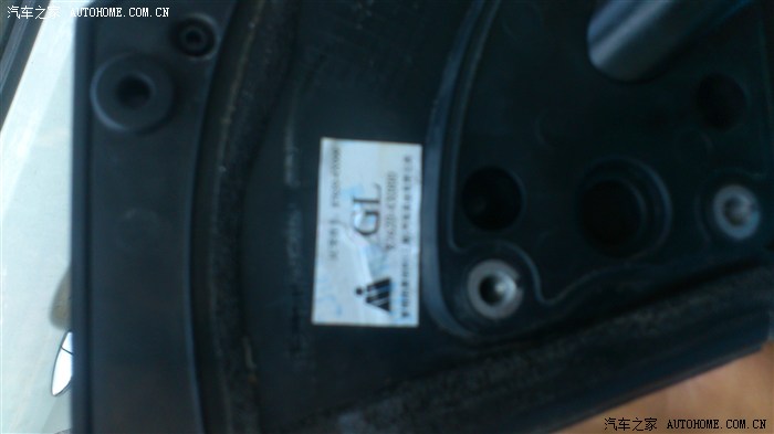

彻底向标配看起~~~~之改装电动后视镜带加热
GL专用

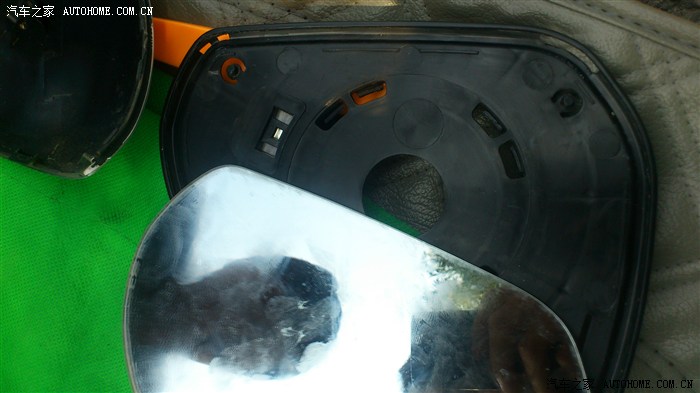

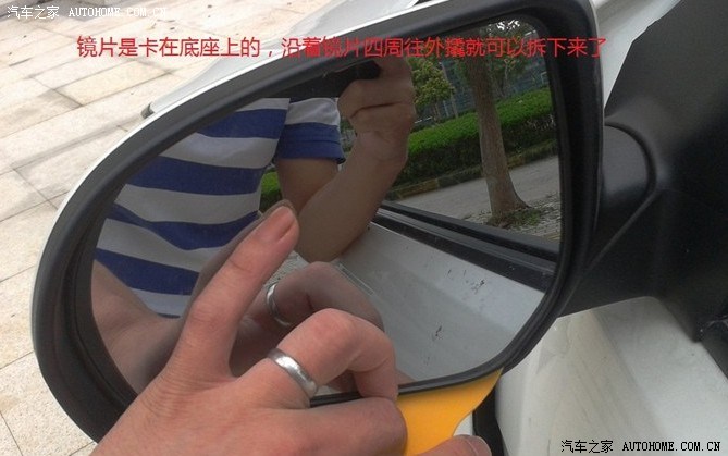

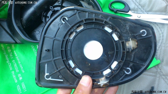

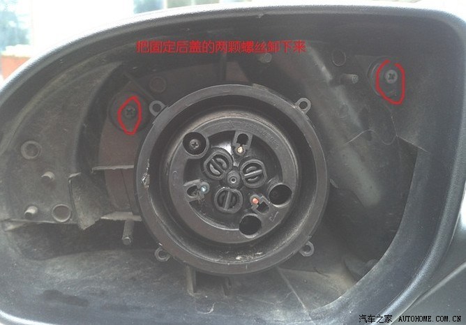

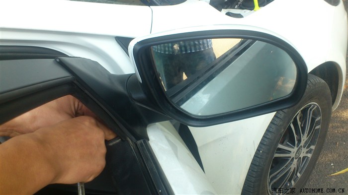

从边缘处翘开卡子

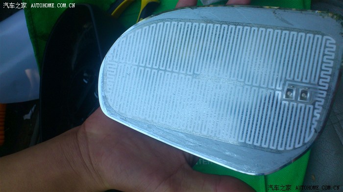

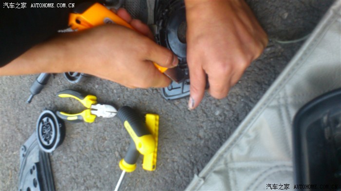

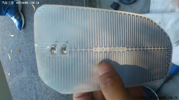

把镜子背面的纸去掉,注意不要用硬物刮,容易破坏镜子背后的漆,用水泡一下,上手指刮!
加热边缘有点大,我剪刀去掉了一些,千万不要破坏了电阻丝
贴好了
卡子和加热片做比对要开个小孔,好插线头

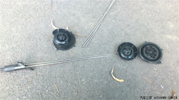

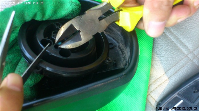

拆掉铁丝,用剪刀顶起,在用钳子一拉,就掉了
拆掉的东东

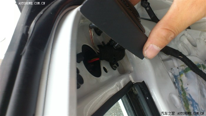

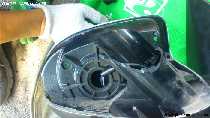

穿线必须要取掉后盖
顺拉出钢丝的位置穿线
装电机

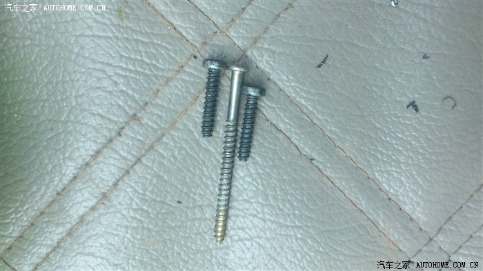

要用长螺丝,提前备好
使劲安装
OK,两根黑色电加热的线留到前面
装镜片的时候,电加热的线插在加热片的接线端子上
盖上镜子,装上车

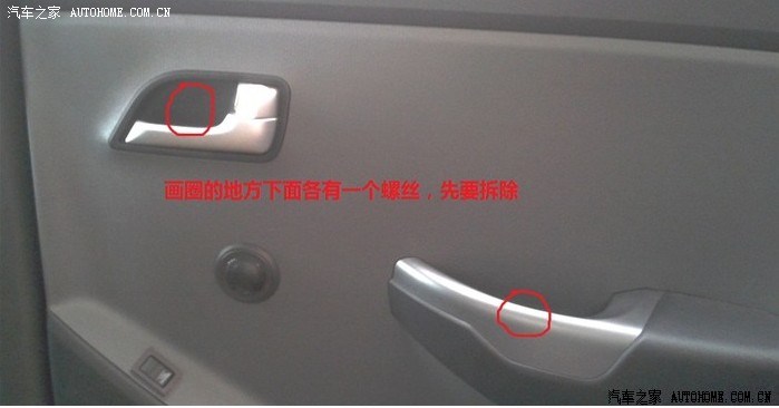

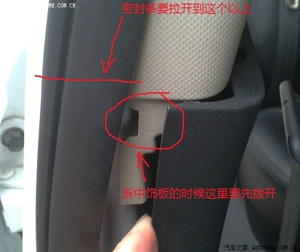

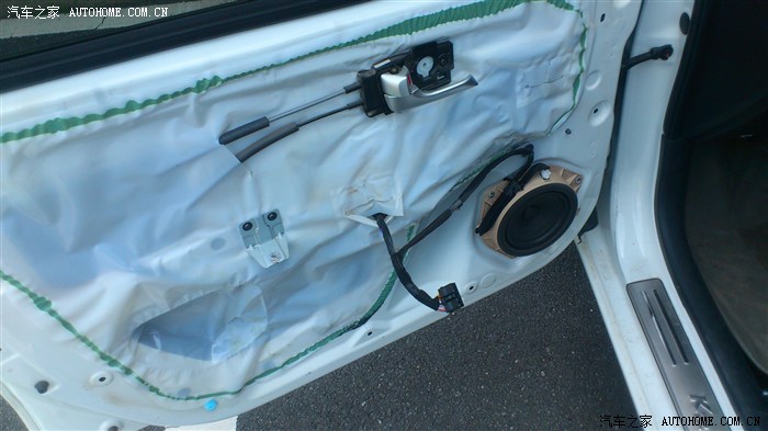

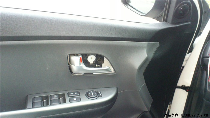

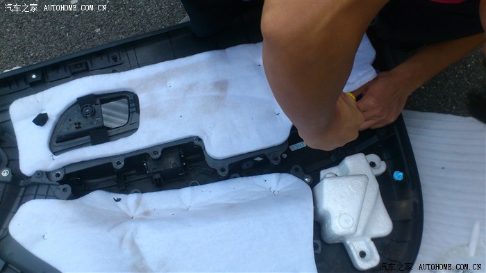

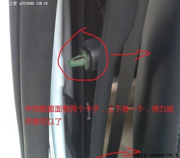

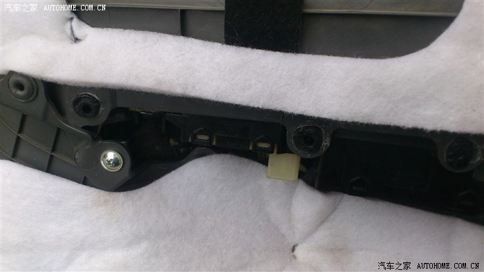

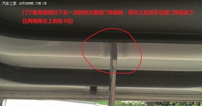

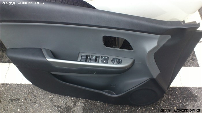

 拆门板

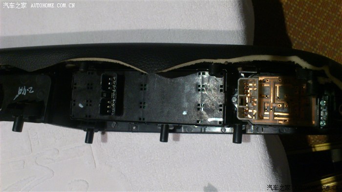

上电脑
裸照
拆原车总成
用电烙铁焊,达到原装效果
装好后,刚刚的

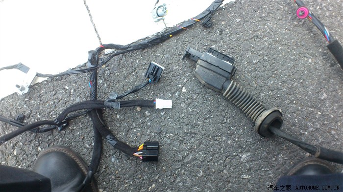

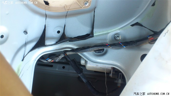

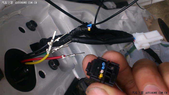

拆除原装线束

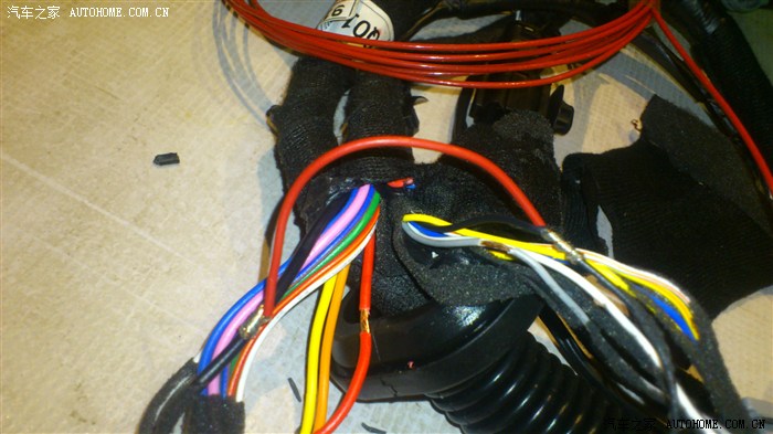

新线束要并线

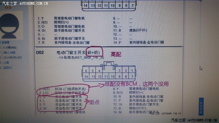

中控锁,原车和我买的高配线束一样的。就不改了
高配多个智能钥匙插头,我不要,剪断

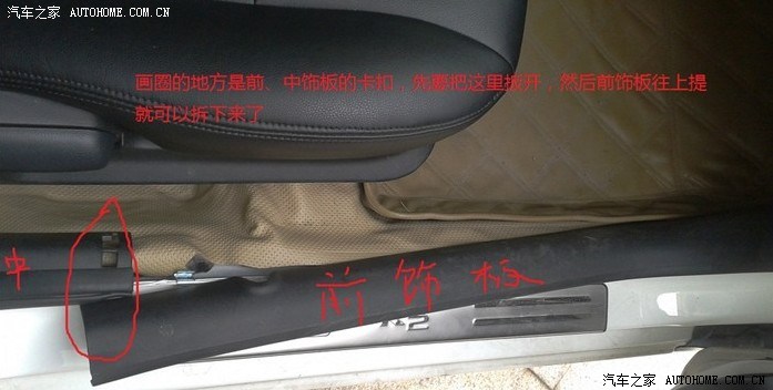

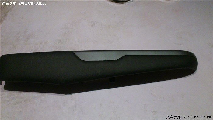

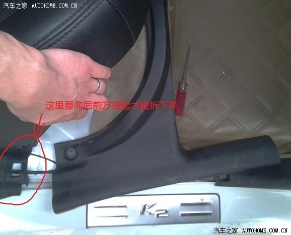

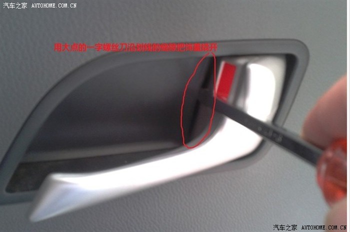

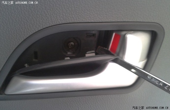

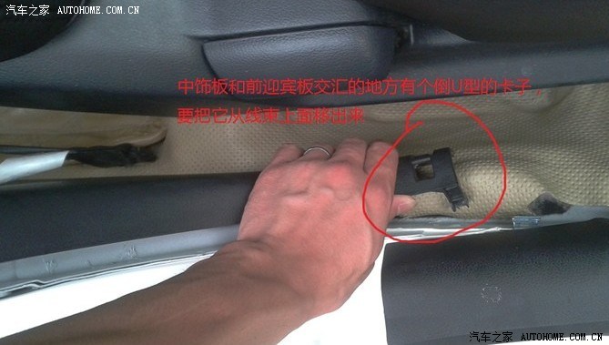

拆饰板

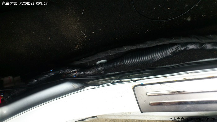

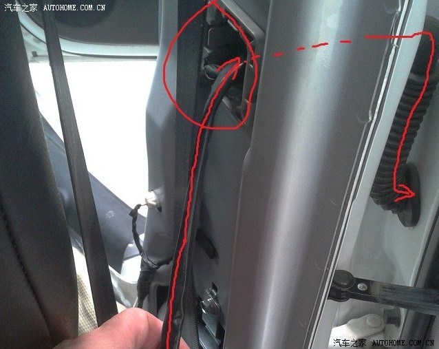

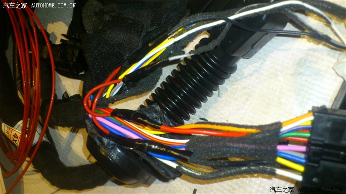

彻底向标配看起~~~~之走线

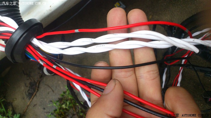

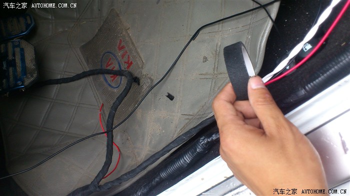

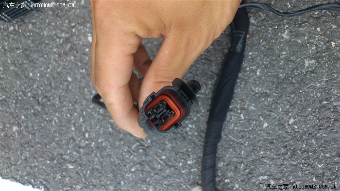

我走了7组线,从上到下为:备用线(准备以后加防盗器的)  ,两组白色的是到后两个窗户的控制线,一根黑色的是左后视镜加热的线,下面三根是有后视镜电动调节的线,提示显得长度要比好

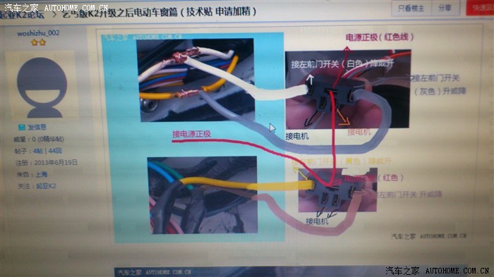

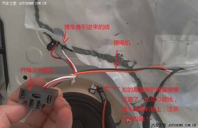

主驾位置并线图

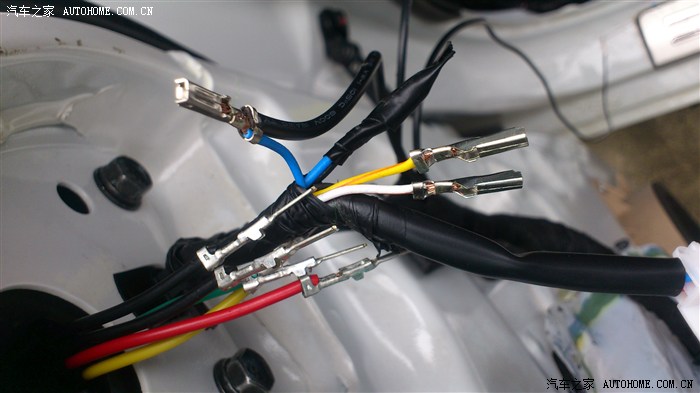

我的是左边的母头,两边接电机,其次两边接从前面引过来的线。中间是电源线
走线全包胶布
后面电动部分接头

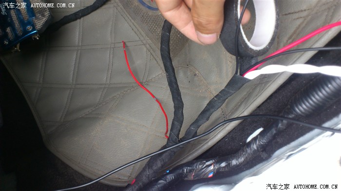

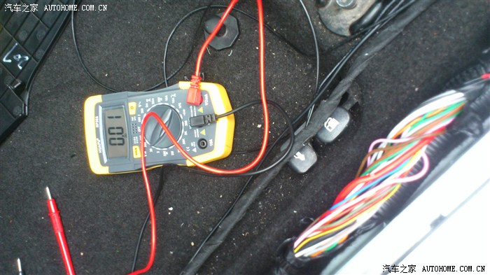

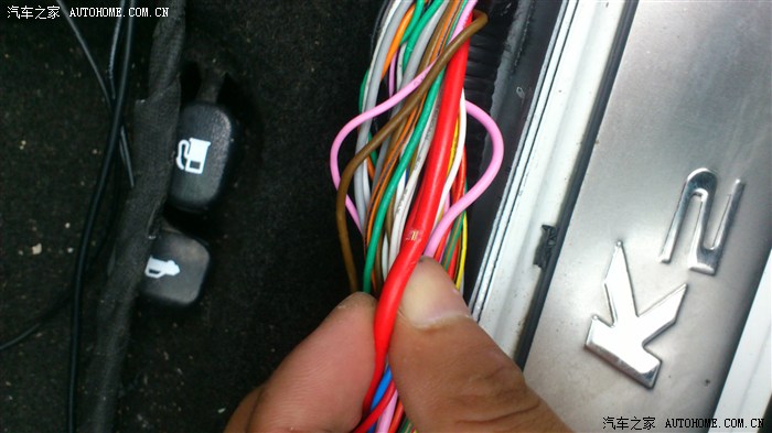

找后窗电加热的线,并后视镜加热的线
红色最粗的那根就是
开始接高音头,电动后视镜,及加热的线
一定要做一步,调试一下,电路图上来

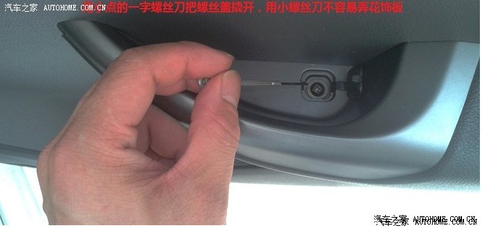

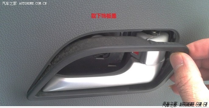

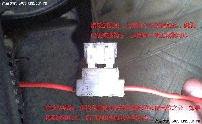

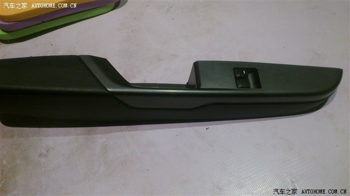

门扶手上的一键中控开关锁今天搞好了,大家记好线的颜色,白黄色和蓝黄色(比较细的线),我的车带BCM,这两根线直接到BCM里面的,直接并联就可以了。
    从门扶手把这两根线直接拉到驾驶室里面,把下面靠左脚的饰板打开,一眼看到有固定的一个白色接头端子,可以看到上面有这两根颜色的线,对准颜色直接并联就可以了。
