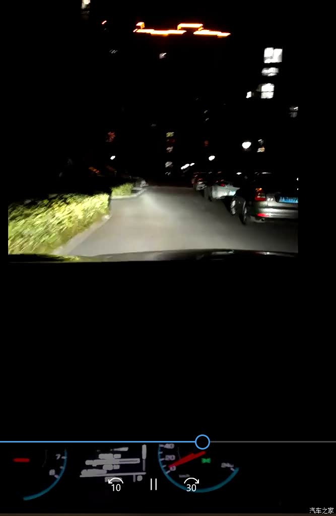

无图无真相,此处放上当时视频,各位请观赏(视频画面为手机翻拍,画面更黑,实际路况没有这么黑)
https://v.***/v_show/id_XNDA3MDU2NjA2MA==.html?spm=a2h3j.8428770.3416059.1
(图1,LED雨夜跑高速效果)
此视频我发在了车友群内分享。。结果本人受到了10000点暴击
所有看了视频的人都说,你根本没开灯吧!!我有苦说不出。。。还好有反光条证明我确实开灯了

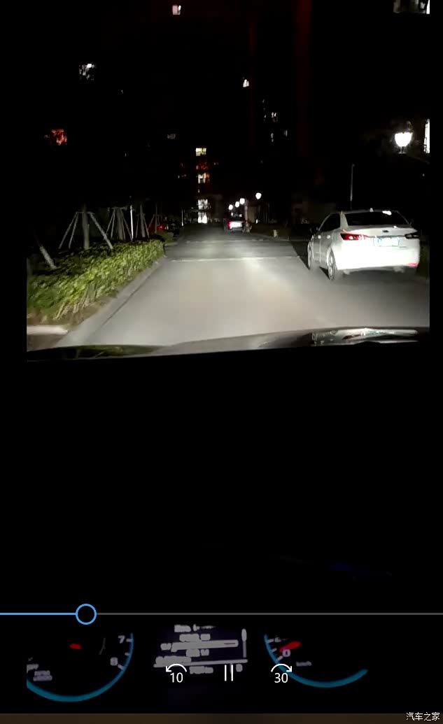

为此我也特地用家里可以调焦距的手电拍了段视频给大家分享下:
https://v.***/v_show/id_XNDA3MDU2NjA2NA==.html?spm=a2h3j.8428770.3416059.1
(图2,调光视频截图)

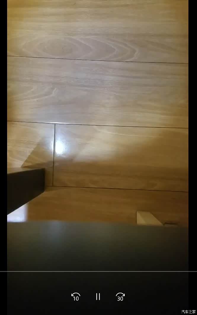

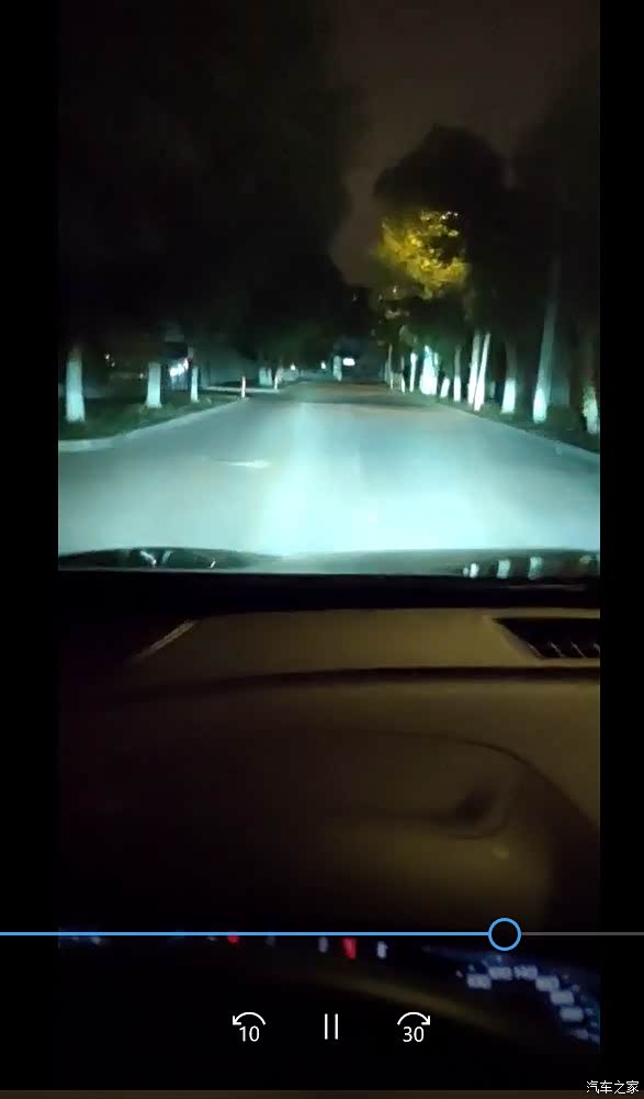

无图无真相,视频为证(下面第一个是我拍的,后面几段是一起买的车友拍的)
https://v.***/v_show/id_XNDA3MDU2NjExNg==.html?spm=a2h3j.8428770.3416059.1
https://v.***/v_show/id_XNDA3MDU2NjAyNA==.html?spm=a2h3j.8428770.3416059.1
https://v.***/v_show/id_XNDA3MDU2NjAzMg==.html?spm=a2h3j.8428770.3416059.1
https://v.***/v_show/id_XNDA3MDU2NjEyMA==.html?spm=a2h3j.8428770.3416059.1
http://v.***/v_show/id_XNDA3MDU2NjA2OA==.html?spm=a2h3j.8428770.3416059.1
(图4~7,车友分享效果)

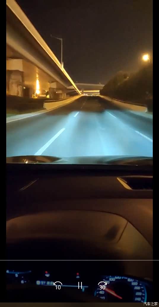

因为某些不可描述的原因,本人在一个月黑风高的雨夜,上了一段没有路灯的高速
喝着可乐听着歌,心情愉悦出了站,神奇的事情刹那间就发生了
WHAT THE FUCK?? 眼前一片黑,啥也看不到?
我赶紧确认了下,灯正常开启,道路两边一个个亮闪闪的反光条也在向我无情的述说:你的大灯开着,没毛病
那么问题就来了,我的灯光去哪了?我特么还是在地球上开吗??前面难道有黑洞???
音响传出的歌词似乎也变成了:是不是上帝在我眼前遮住了帘 ,忘了掀开~~~- -!
此时内心的草尼码已经跑不动了,为了安全。。本人默默的松了点油门。。
限速120的高速,前面一辆车没有,我开着80码的速度,飞快地挪回了家
(图1,LED雨夜跑高速效果)

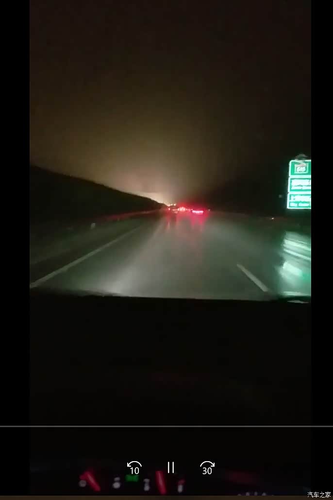

本着折腾到底的精神,我又特地挑了个雨夜去没灯的高速跑了一段,效果见视频
http://v.***/v_show/id_XNDA3MDU2NjAyOA==.html?spm=a2h3j.8428770.3416059.1
(图8:氙气雨夜跑高速效果)

图1,LED雨夜跑高速,直接眼瞎
图2,调光视频截图,请看视频

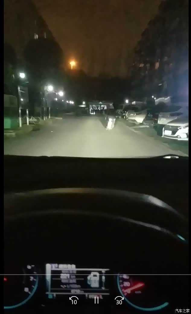

图3,氙气晴天效果
图4,车友分享效果

图6,车友分享效果

图8,氙气雨夜跑高速效果
