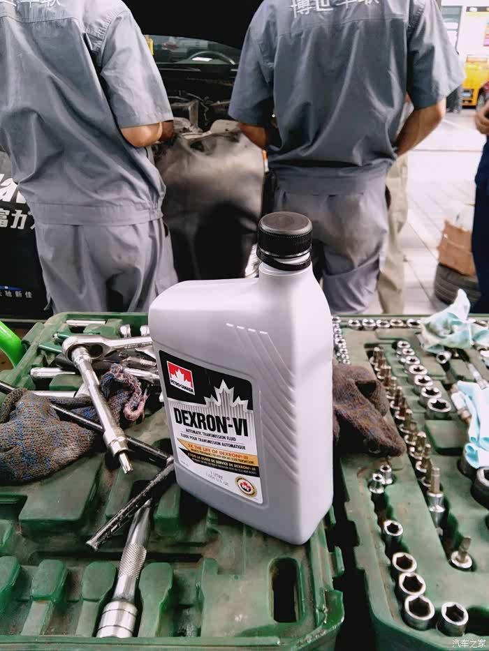

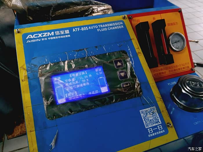

7年的车了,开了九万公里,气门室缸垫又漏油了,而且蛮厉害的,助力泵油管也漏了,真是不省心,变速箱油一直都没换,有的说这个爱信的箱子是免维护的,既然免维护要变速油的尺子干嘛,这还不是平时要我们自己看看变速箱油的状况嘛!查找了很多网上变速箱油的资料,说的最多的就是用爱信的变速箱油,但是这个油真有那么好吗?很怀疑,但起码用了爱信油一定没啥问题,可是又不甘心,爱信的油太贵了,简直就是坑人,说白了爱信的油也就是个平常油根本没那么神,只是每一个车厂给的认证不一样,搞得大家云里雾里不敢下手,其实只要是德士龙6都能用到这个箱子。最后找到加拿大石油德士龙6的变速箱油果断循环机更换。
使用下来的感觉变速箱更加平顺,滑行远了,改用手动切换实验降档非常平顺。这款全合成的变速箱油看来用对了,这也是看到君越28T论坛里面的车友为了换变速箱油找了很多资料最终用的这款变速箱油得出的结论。

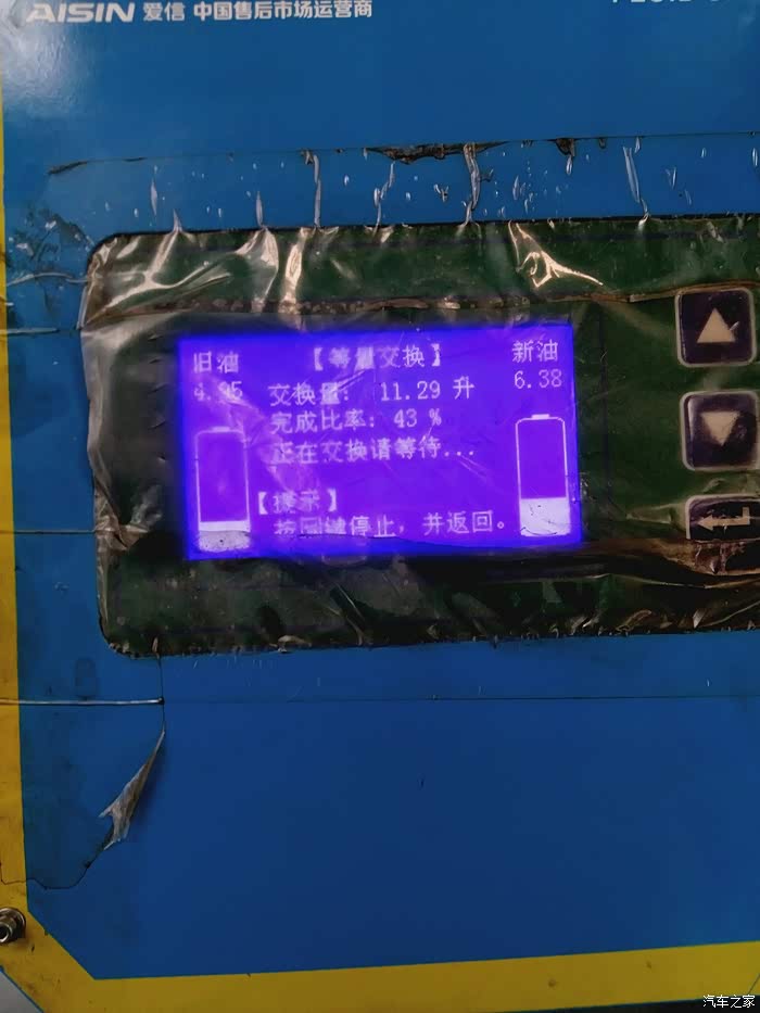

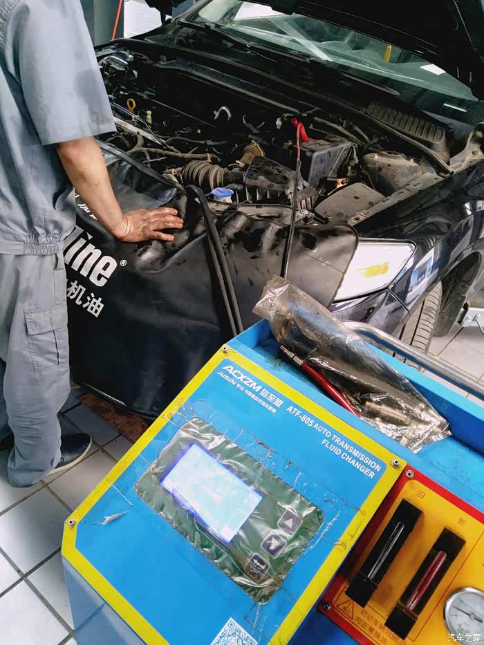

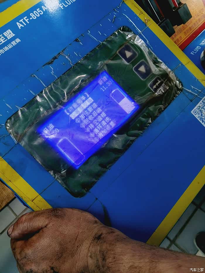

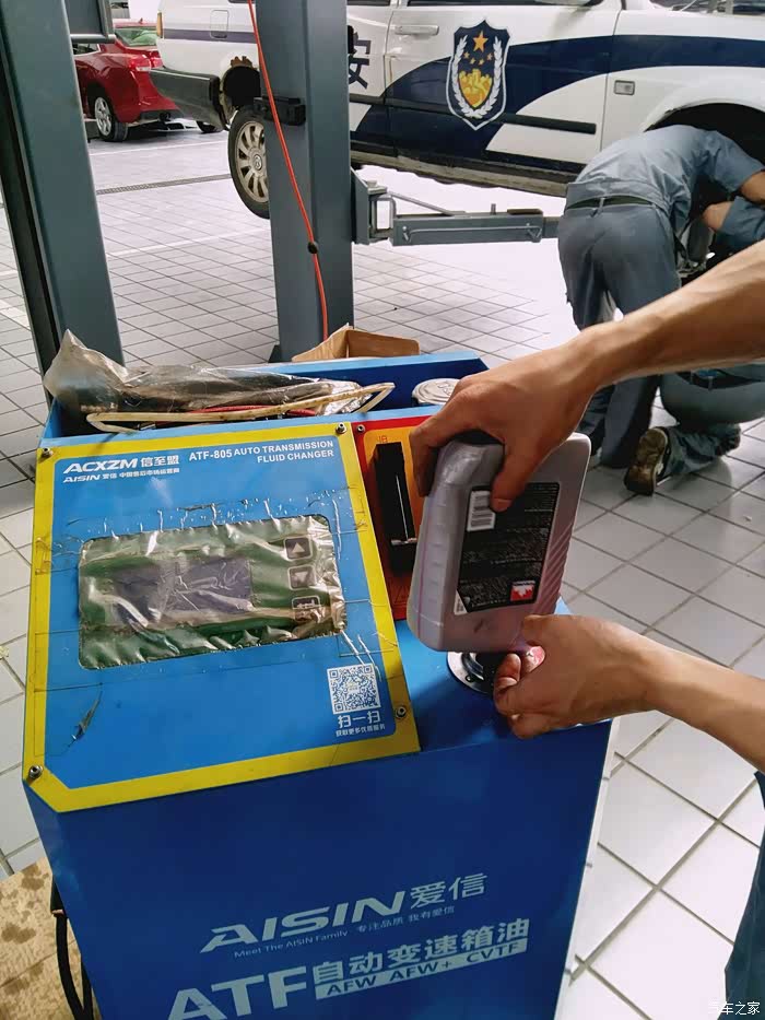

循环机更换11升

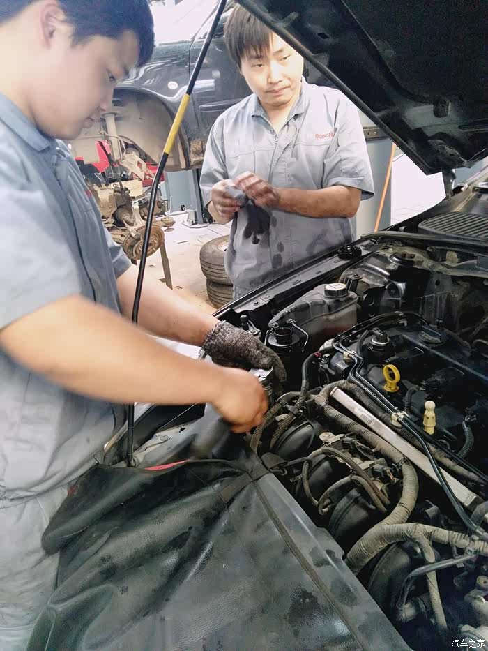

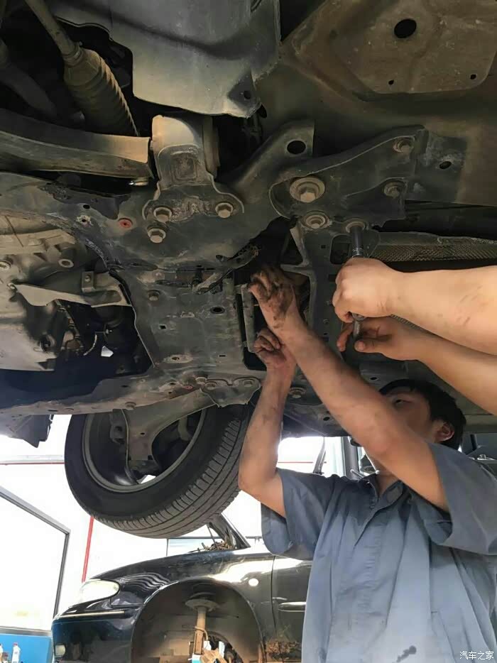

更换中

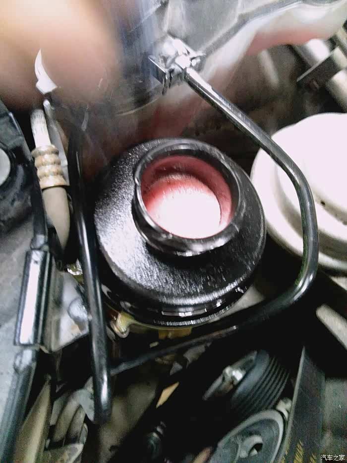

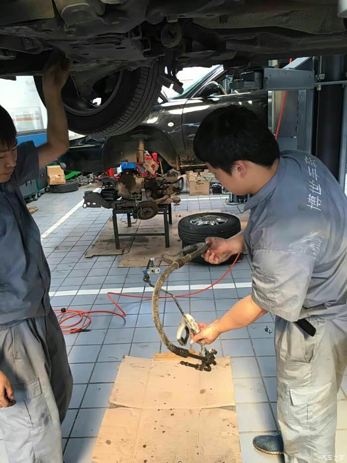

助力泵加油,管子换好了

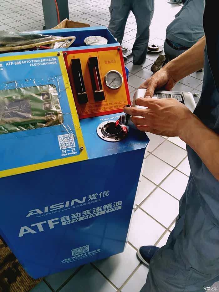

直接换成红油,变速箱油。
把十一瓶油都倒进去
加拿大石油德士龙6全合成变速箱油。

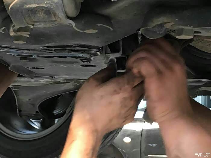

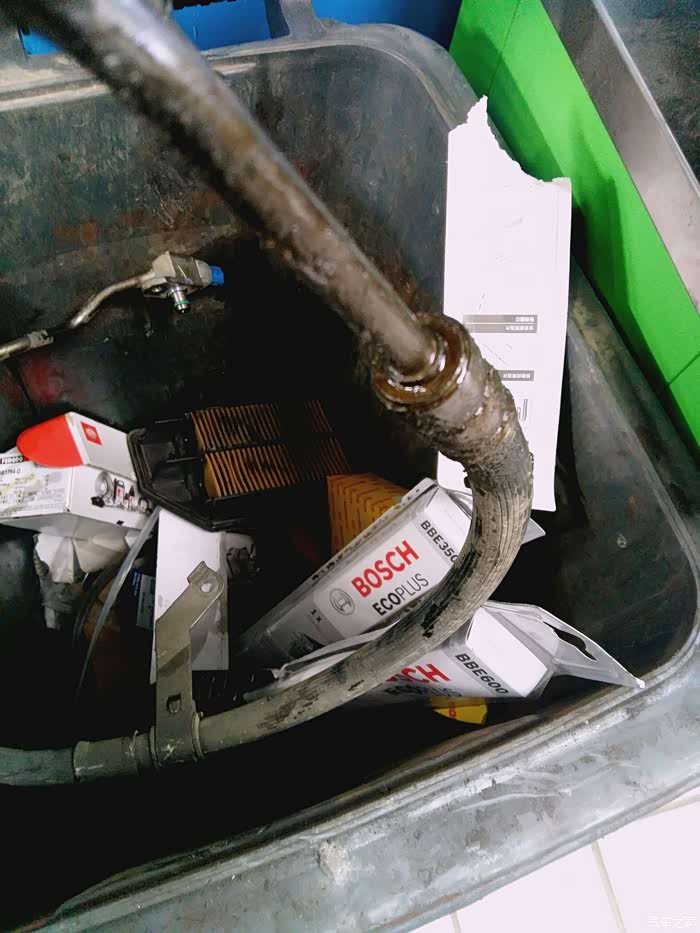

助力泵油管漏油

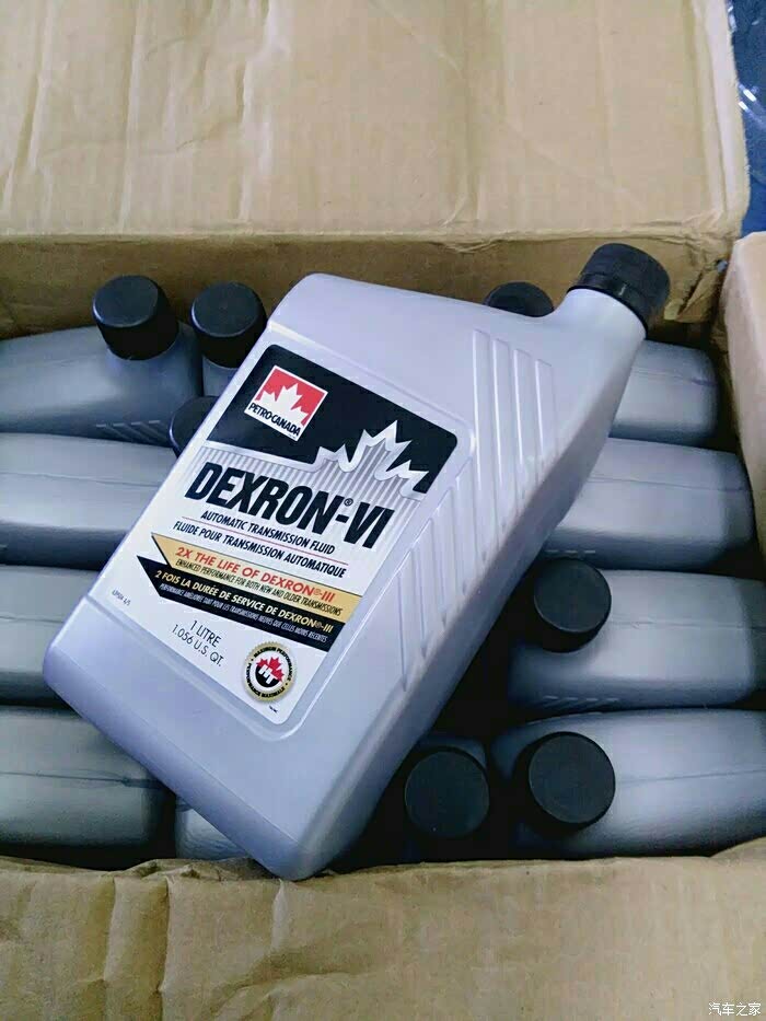

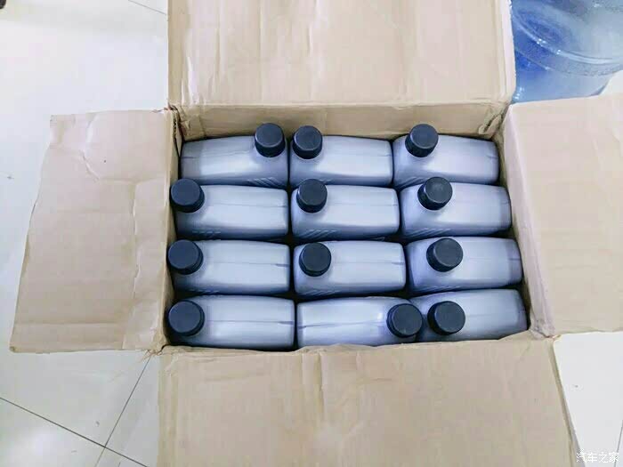

加拿大石油德士龙6全合成
一大箱子

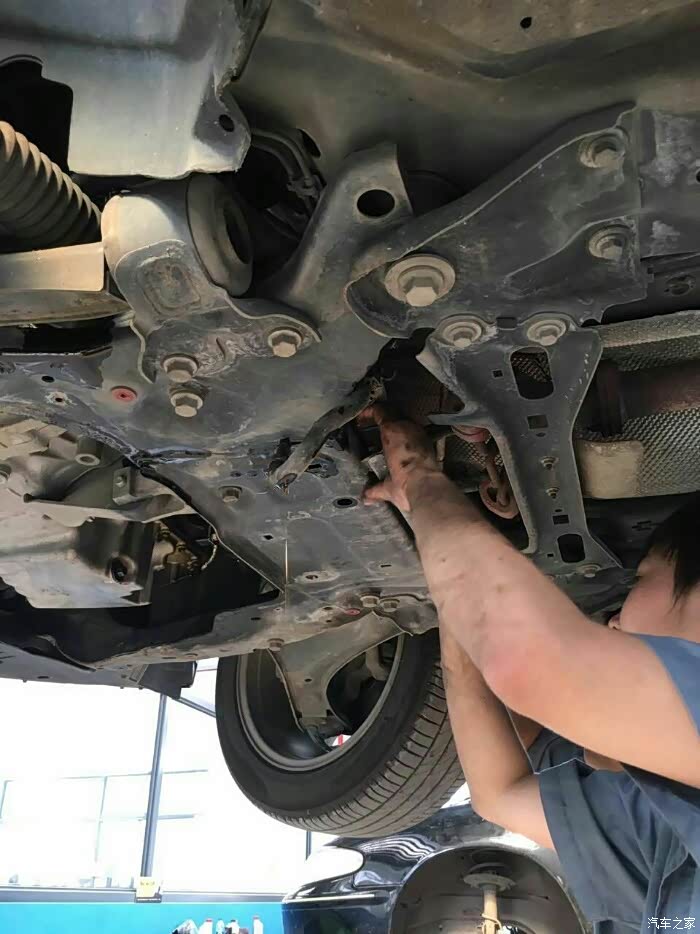

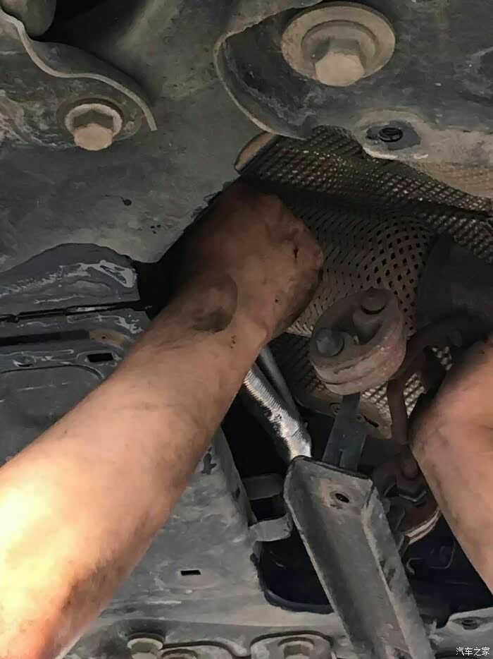

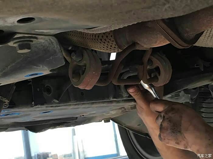

太难拆了。
助力泵油管漏的全是油

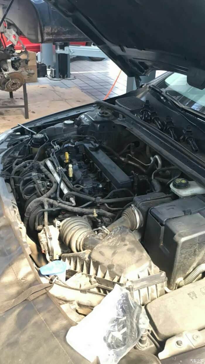

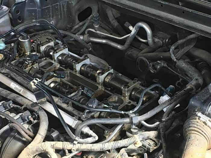

机舱有点脏,忽略

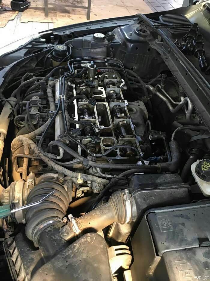

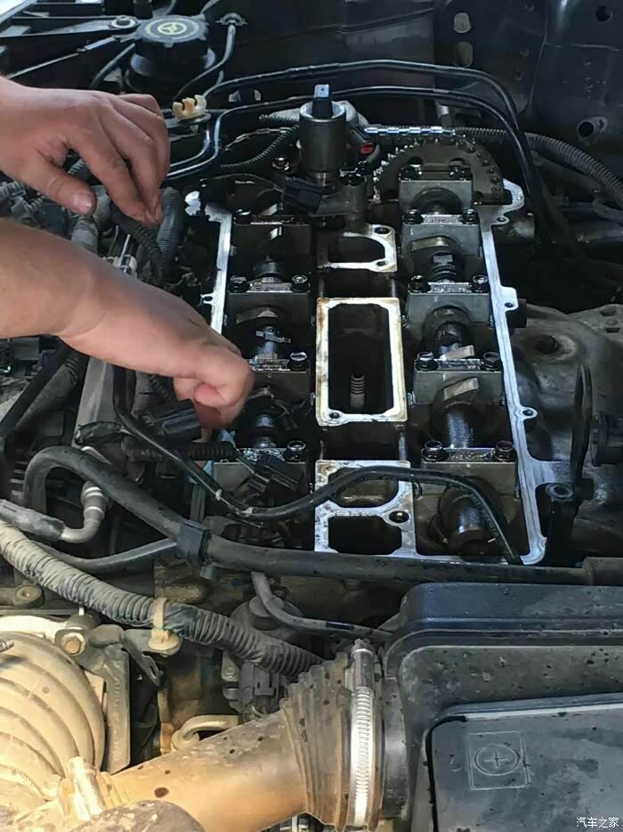

更换气门室缸垫
