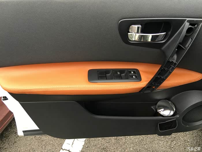

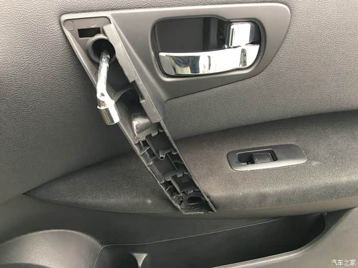

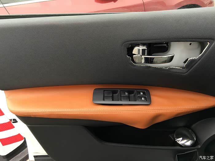

先来主驾驶位的门板,把银色的亮片撬起来,再把扶手螺丝下了,扶手拆下,主控键板撬起来,就成这样了。

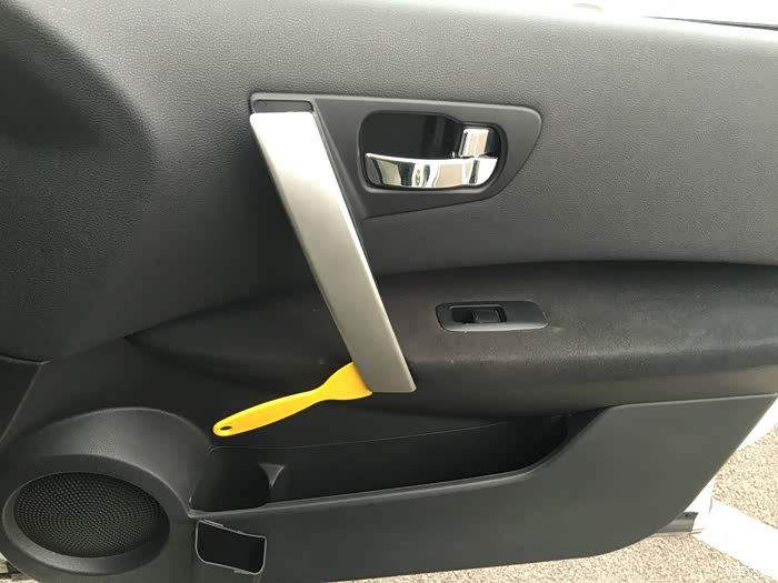

这是扶手上的银色护片,撬起来即可。

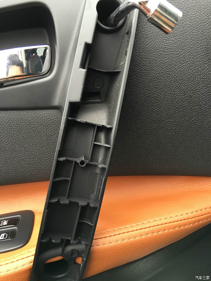

扶手下掉螺丝,这里要注意的是,下掉螺丝后,门锁拉开后再下扶手,这样会容易操作些。

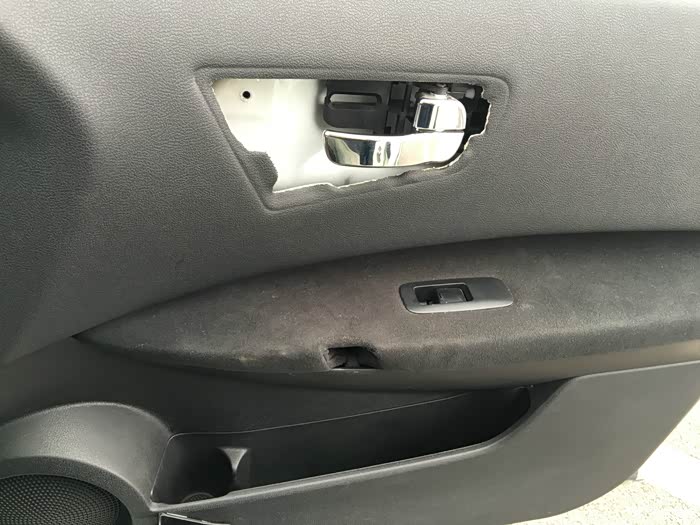

主控键也撬了起来,看起来有点残忍。
我把我的主驾驶位的绒布给撕下来了,因为车上四块门板绒布,就这个位置最脏,其实也可以不用撕下来,直接包。我撕绒布的手艺还是不够好,有些海绵都被我不小心撕下来了。

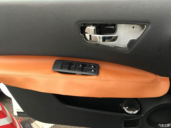

买的皮子没有预留主键孔位,所以要自己剪,剪的时候注意要多预留一部分出来,方便把多的部分塞到主控件的下面。
接下来就是最费力气的活了,把皮边塞到门缝里。
我是先塞上面,再塞下面,感觉这样要好操作点

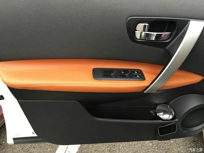

塞好完工,装上扶手

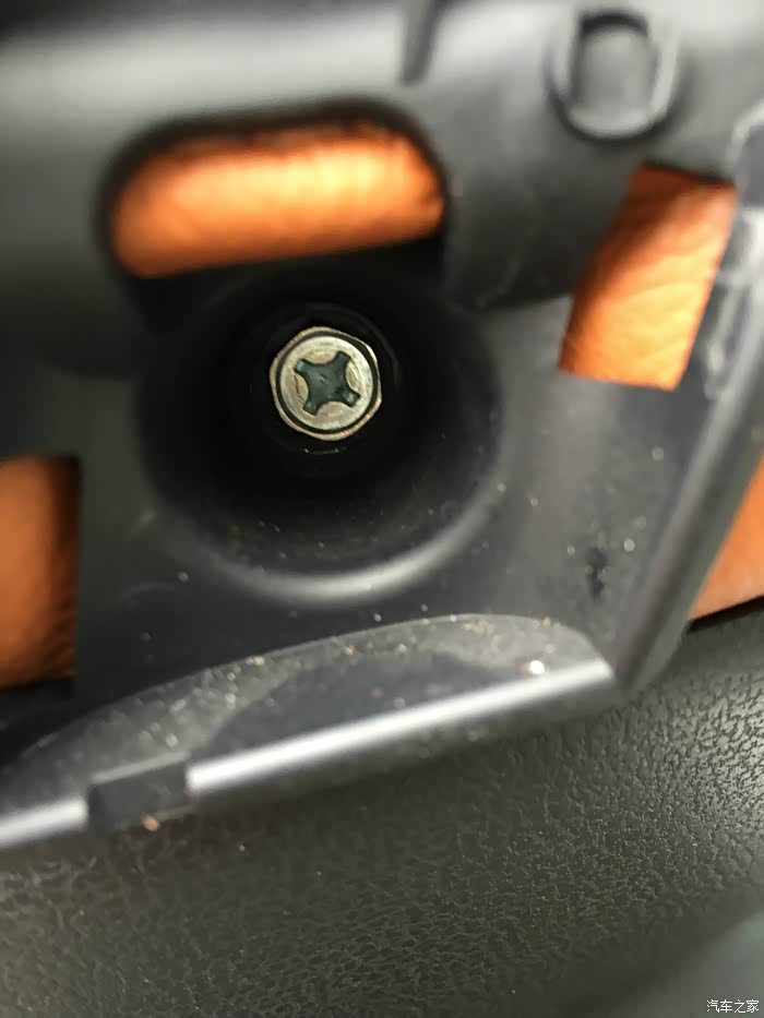

用10mm的套筒扳手上螺丝
看见螺丝了吗,就是扶手的孔里,一共有两个,上下各一个
再把银色保护条装上,这里不用任何工具,把卡位卡好,手拍,哈哈。终于把主驾驶位置弄好了,看起来是不是好很多,因为没有经验,弄这一小块差不多花了一个小时时间。
这是副驾驶位,步骤一样,撬下门条。
套筒扳手卸螺丝。
拆掉扶手。

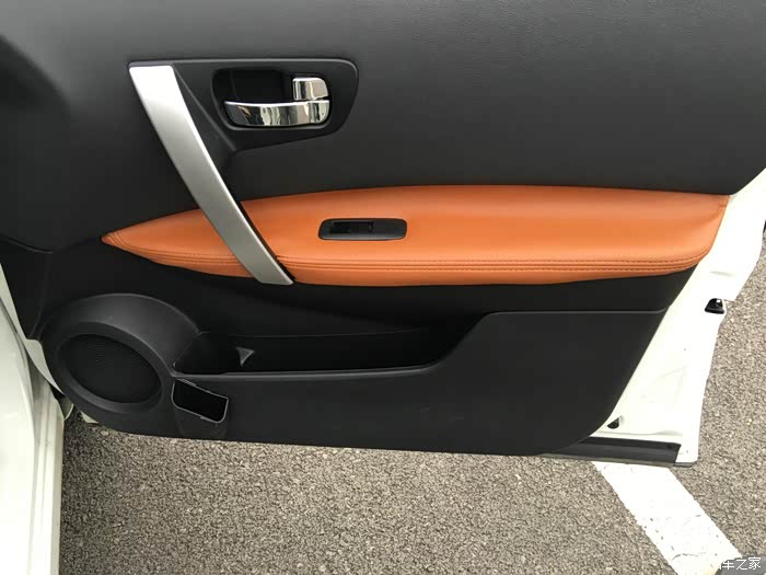

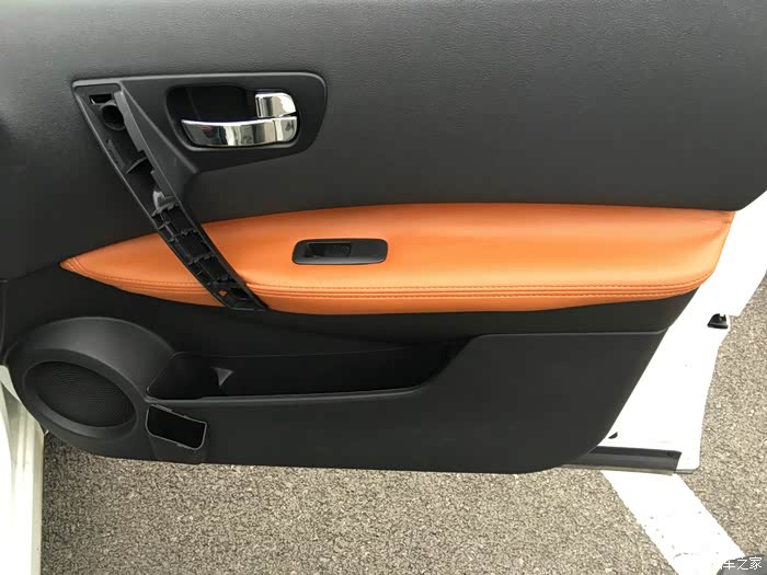

这块绒布不是很脏,我就直接包上了。塞边依旧是最麻烦的活。

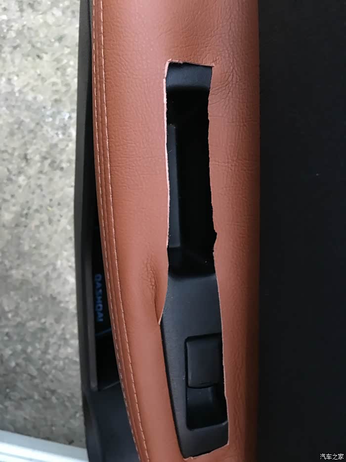

剪了个小孔,扶手要从这里安上去,不好意思,主驾驶忘记拍了,也一样要剪个小孔,这个小孔剪的大小要和扶手穿过去的圆形卡槽一样最好。
装上扶手。
装上门条,副驾驶完工。看起来舒服多了。

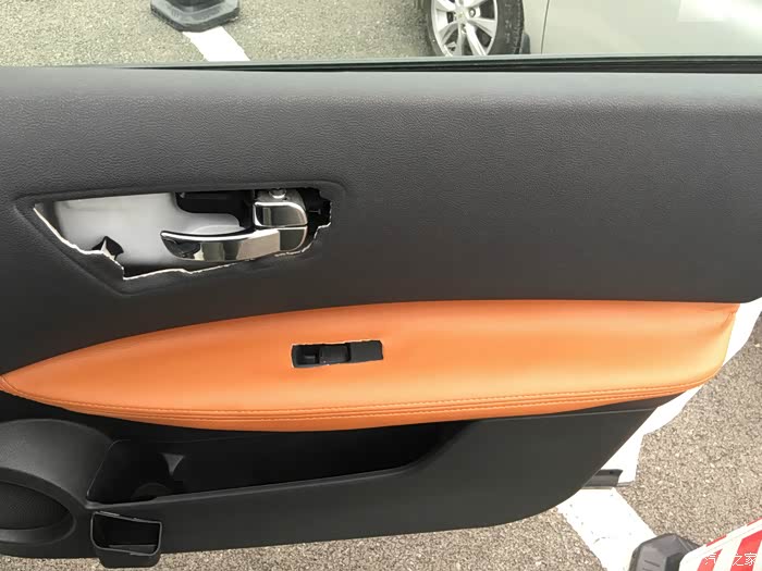

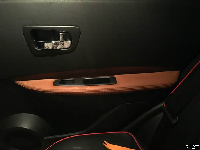

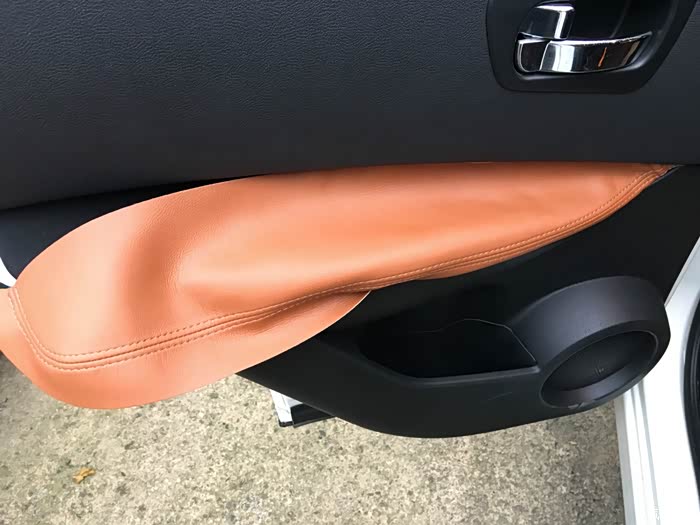

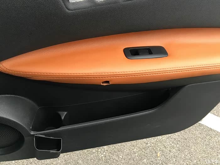

接下来是左后位,后排的安装要简单些,不用拆门板,也不用敲玻璃升降键,直接包。
塞边塞的我手都酸了。

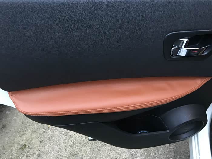

这里我先用的美工刀划开,再用剪刀慢慢剪的。还是要多预留边出来,方便塞。
左后门包边完工,看起来还不错吧。

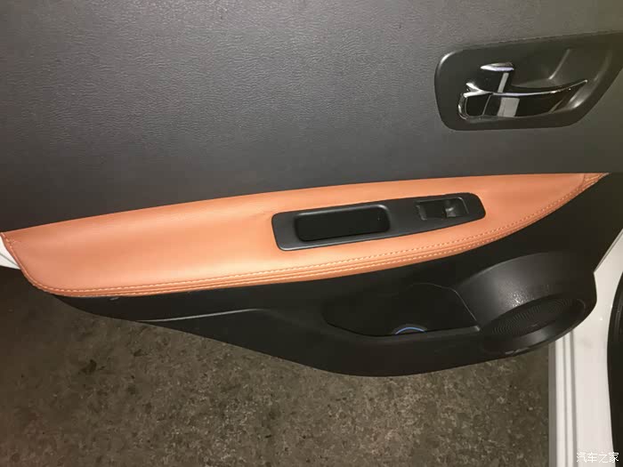

右后门和左后门操作一样,就不重复了。
完工以后,天都黑了,算了下,前前后后一共花了三个小时时间。
手又麻又酸,不管怎样,也是自己劳动成果啊,而且看起来还不错,至少比以前那绒布的要好很多。

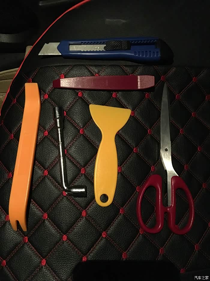

最后来一张工具全家福,嘿嘿!
一共也就用了这几样工具,另外,我没有用双面胶和胶水,感觉也还算牢固。
