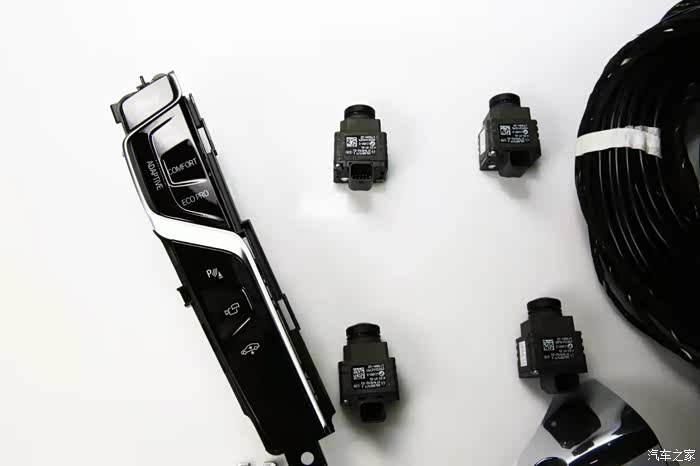

  19款-20款宝马新款7系原厂360全景影像所需要配件:1.环视模块1个(19-20款ID7的原厂360全景影像的模块需要8C15的环视模块才可以使用)
                                                                                          2.四个环视摄像头,原车的倒车摄像头是不支持环视的,所以必须要换掉
                                                                                          3.1对支持环视摄像头的底壳
                                                                                          4.360环视线材1套
                                                                                          5.环视开关1个,建议用原厂的环视开关,稳定
                                                                                          6.前保险杆中网中间的摄像头固定支架1个

环视模块,环视摄像头,环视底壳,环视线材,环视开关
360全景环视开关

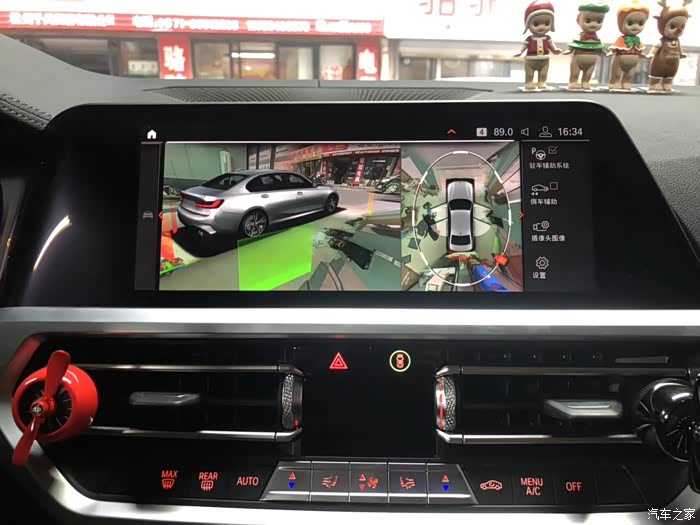

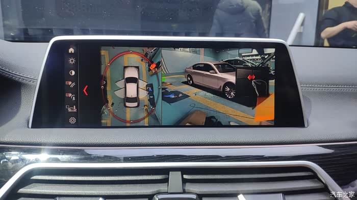

ID7系统安装出来的360环视效果如图,和ID6系统的7系界面和显示效果是不一样的

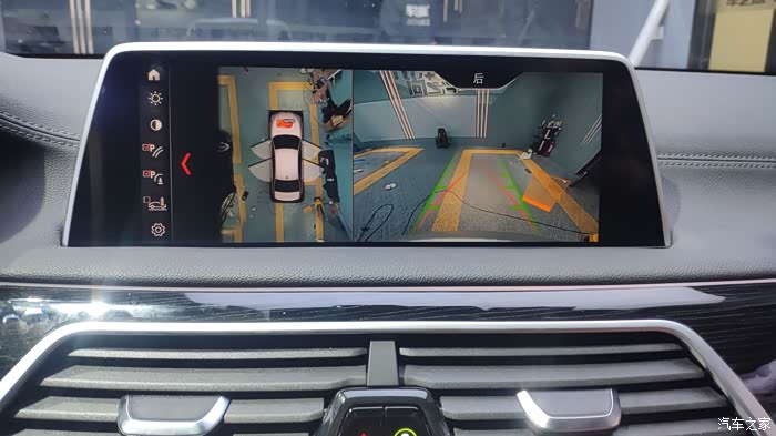

宝马ID6系统的7系安装出来的环视效果
