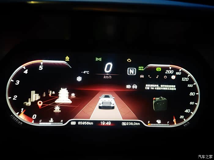

冬天突然车辆报尿素消耗异常,不缺尿素,也加的是正规尿素,服务站再生完也没有消失故障灯,

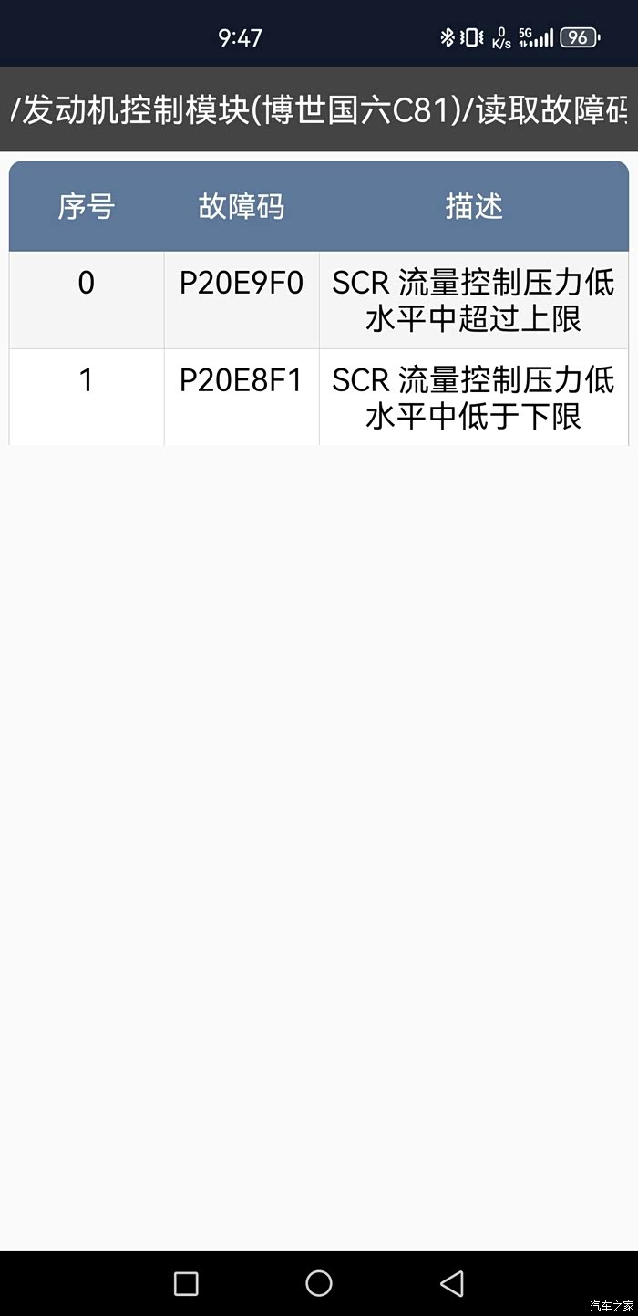

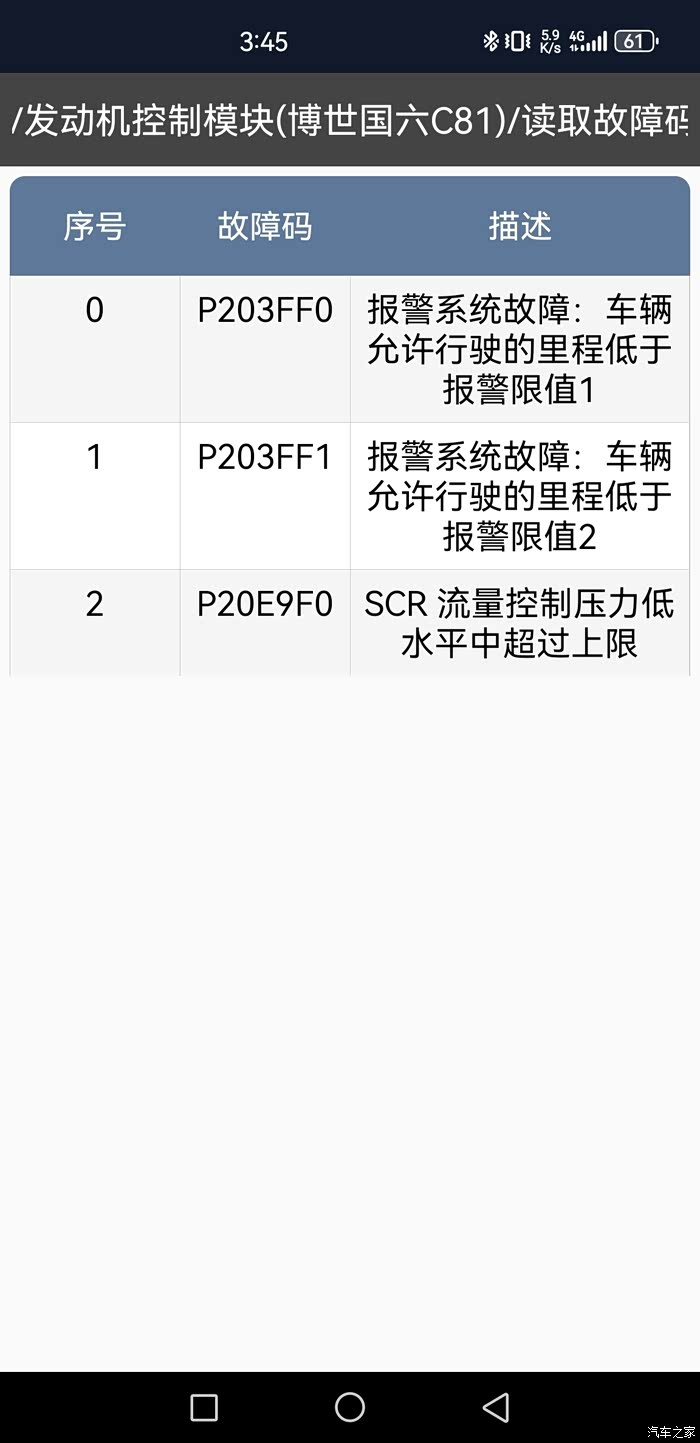

跑了一段时间发动机故障灯也亮了,然后提示700公里后无法启动,心理就慌了,突然想起买了故障检测仪,插上读取故障码
找到后处理功能,试了一下尿素压力重建,提示失败,但是尿素泵有哒哒哒声音判断尿素泵没坏,可能管路或者喷头有问题,举起来发现接头上面有泄露,重新建压,发现接头管路漏液,取下喷头试喷射正常判断喷头没问题,开到售后换了一根管子,然后试了一下压力重建成功,没有泄露,读取故障码,清除,然后重新再生了一次,图标都还在,售后说开一下正常了自己就消除了,然后就开着去加油,大约开了20多公里尿素黄灯灭了,熄火加完油跑了几公斤发动机故障灯消失,仪表提示正常,总算是修好了,给大家提供个思路,跑了三趟,主要是前两天没遇到大老板,他一问能不能建压直接就定位故障范围了,前面学徒让我再生,再跑跑试试……尿素要是有问题先是提示,然后有的会有限速,最后直接就不能发动了,总算是搞好了,分享一下流程给大家
