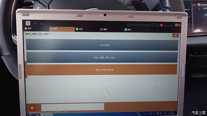

1、Diagbox变速箱里面显示了3个主机,一个无法通讯,两个内容差不多。问了其他车友,也有类似情况,怪不得4儿子刷机后不保。一眼就看出来了。以前升级C5ECU也遇到过。不知道是不是因为刷机版本非官方,是几个电脑程序软件合并的
变速箱多出来几个。。。。

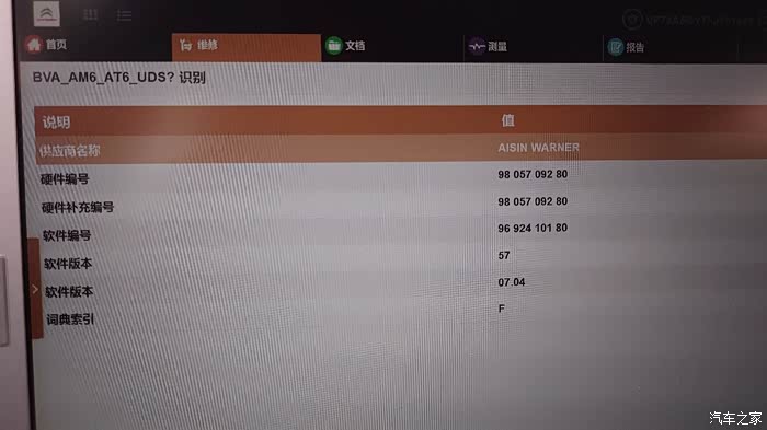

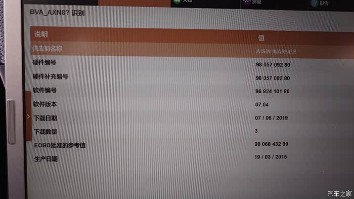

以下是刷后下面两个显示的版本信息
