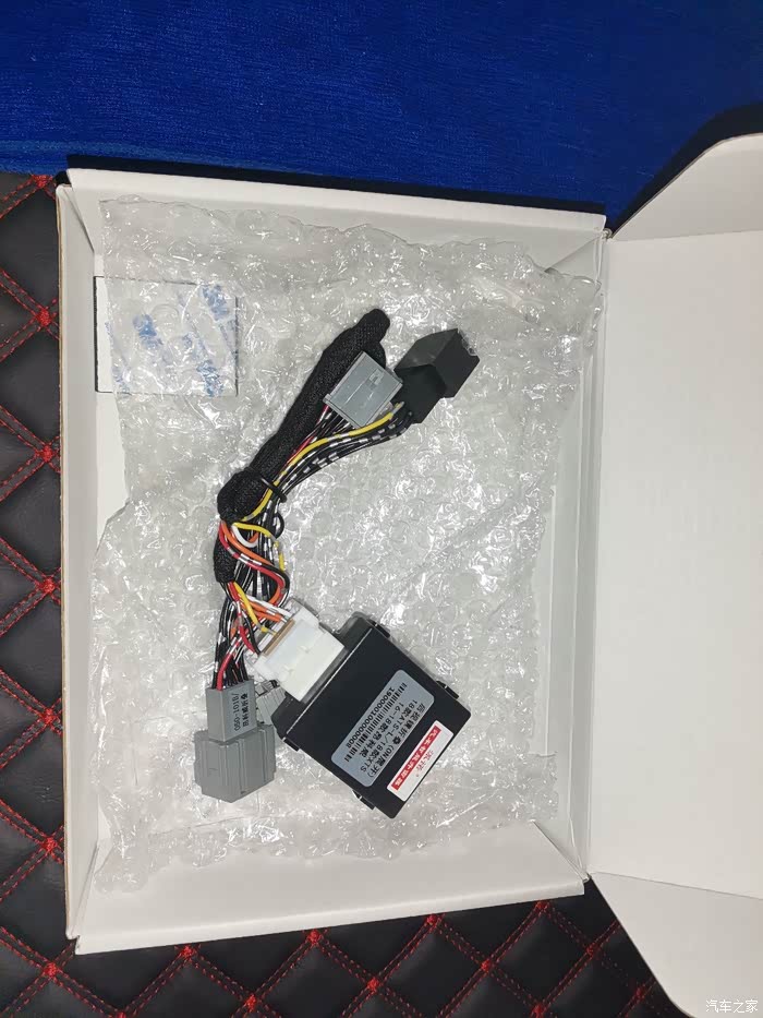

2017款时尚型ATSL,锁车没有自动折叠,每次都要手动按键折叠,麻烦。熄火后,如果有窗没有升起来,还要重新打着火手动关窗,太麻烦。所以,在某宝上搜atsl自动折叠和升窗器,就挑选买了一款通用专用款,根据店家发的视频自己动手安装,花了一个中午安装完毕,店家全程技术指导,赞一个!由于是初次安装,遇到不少问题,还好有店家一一帮忙解答并帮助分析问题解决问题,经过一番波折终于装好了,效果真真不错,瞬间提高舒适用车级别,发动机熄火后,按门上锁车按键时自动折叠后视镜和关闭所有玻璃窗,完美!!!

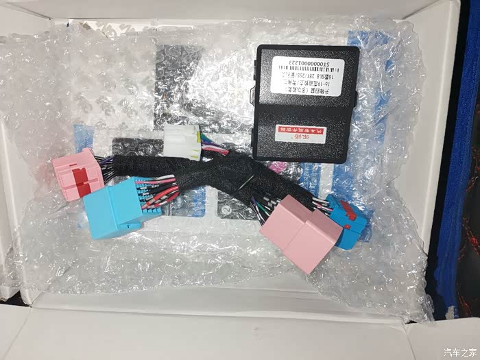

一共两件
自动关窗器
自动折叠后视镜

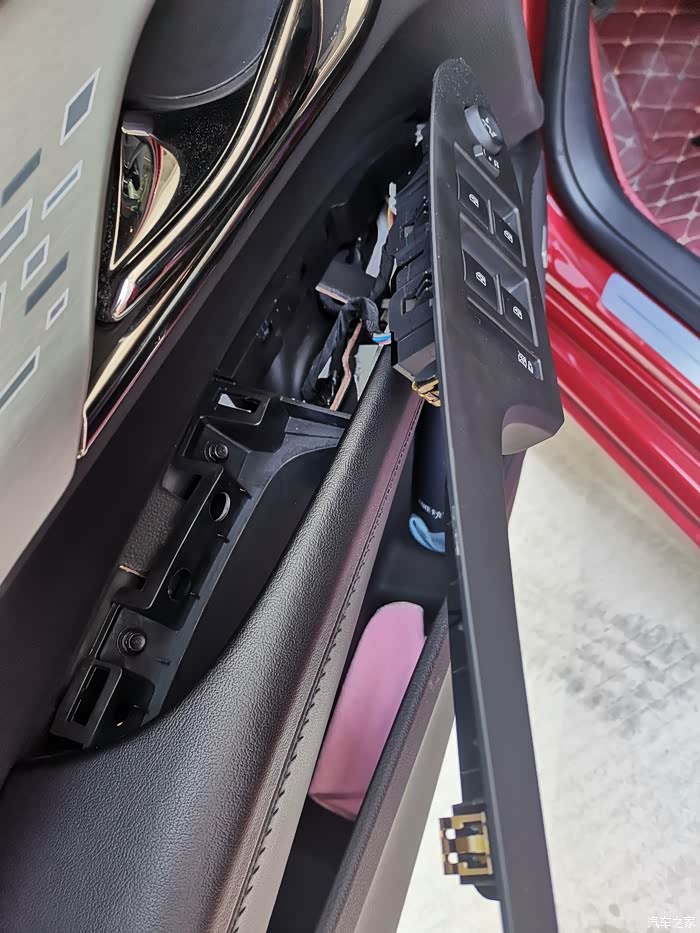

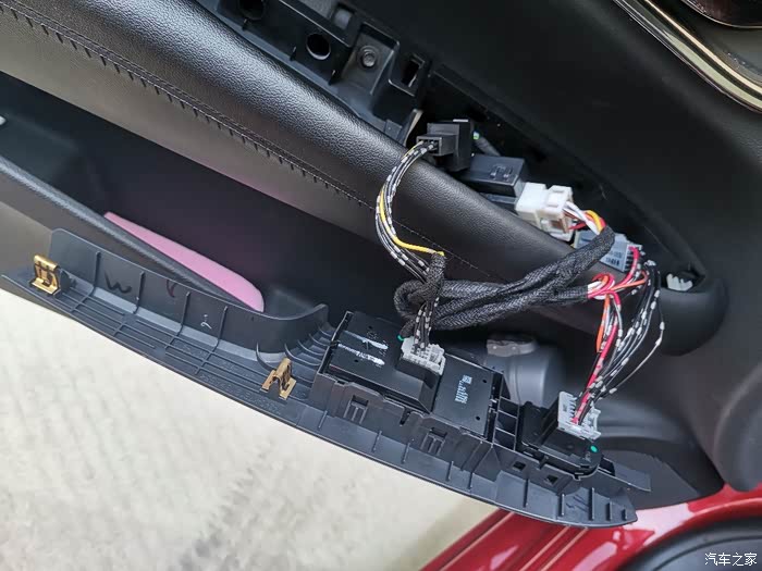

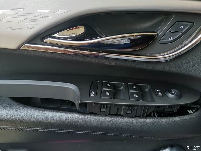

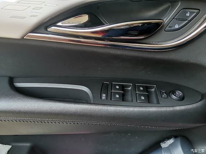

用店家附赠的一根塑料撬棍撬开驾驶室旁的控制面板

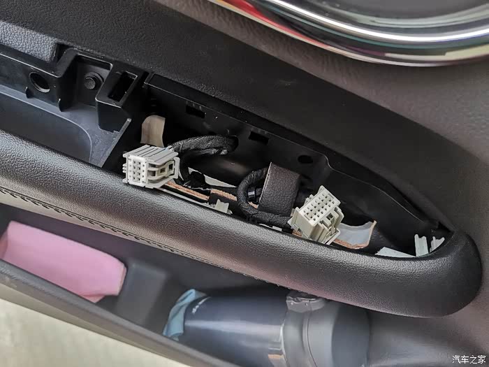

把插头拨出
对插接上买的自动折叠模块,连接好面板。
之前,不知道模块怎么放置在有限的面板内空间,导致面板放不下去。
后来店家指导我把自动折叠模块竖向插入方框中缝隙里面,这样面板才能还原卡入。
面板卡入,恢复原状。在这里提醒一下,撬的时候,先把前面撬松,再从后面用手往后提拉出,因为最前面是有塑料卡在下面,必须要往后抽出来,否则面板卡在最前面下面的塑料会搞断。

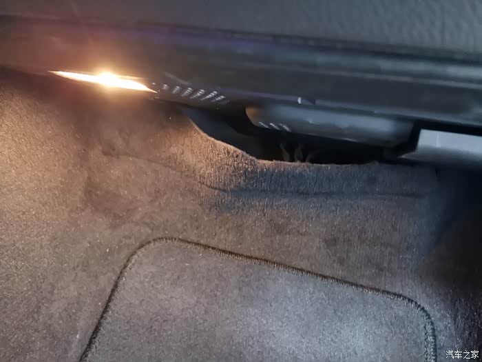

安装自动升窗器,在副驾驶最前面脚底下,翻开绒布,露出原装线。

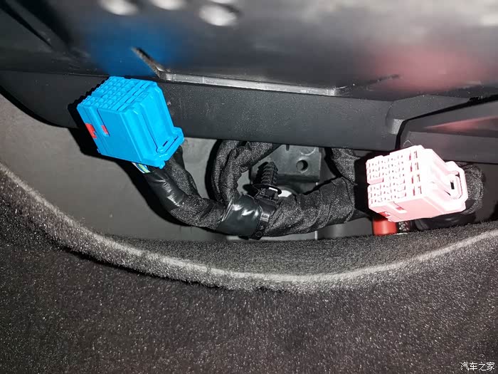

拨开一点,脑袋伸前一点,找出蓝色的线槽和粉色的线槽。
拨出蓝色的和粉色的线卡扣。

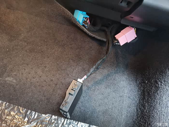

将自动升窗器接上原装的蓝色和粉色的接头,再插回原位,插回原位由于看不见,几乎相当于盲插,真是费了九牛二虎之力了。两个插头第一次都没卡扣好,粉色的插头第一次插上就掉了一回,再插第二次才听到卡的一声才插好

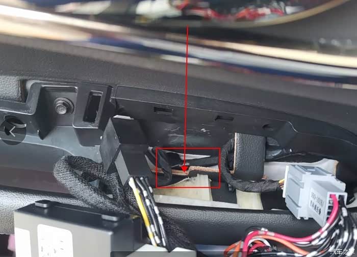

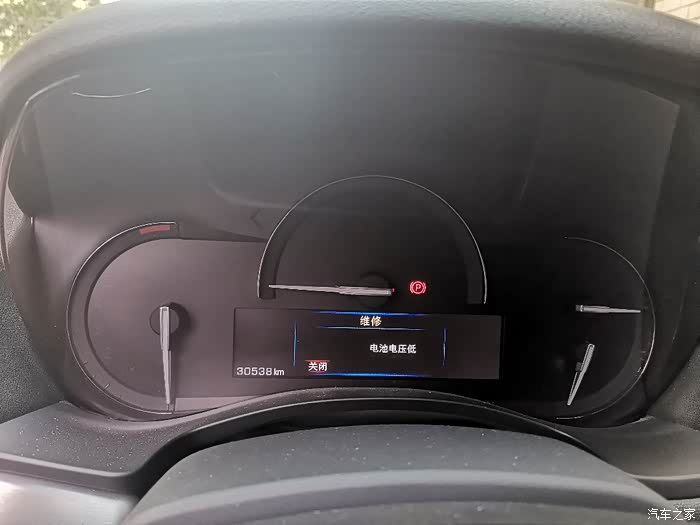

蓝色线槽第一次也没卡好,在试机时线没掉,锁门自动折叠后视镜和升窗,我以为已经好了,就把副驾驶前面自动升窗器塞入恢复原状,这下坏了,车打不着火了!后来店家排查原因说可能插头没插好,再翻开检查才知道是真的

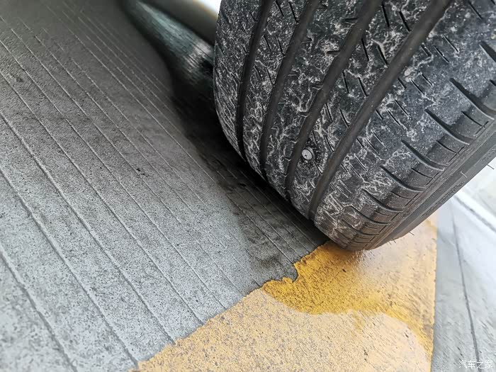

之前不知道是咋回事车打不着火了,以为车没电了,还叫了汽修店过来搭电打火,后又看见后轮扎个钉
。汽修店搭火,车也没打着,店家分析说肯定插头没插好,检查蓝色的线槽掉出来了,可能是整理那个地方时线掉了
重新把蓝色的线插入听到卡的一声才插好,否则就没插好。插好后,车辆恢复正常,能自行打着火起动。扎钉也是惊吓一场,是半截钉子,没扎破。装了这两个东西,锁车按这个键,折叠升窗就自动搞定了,很方便实用完美!
