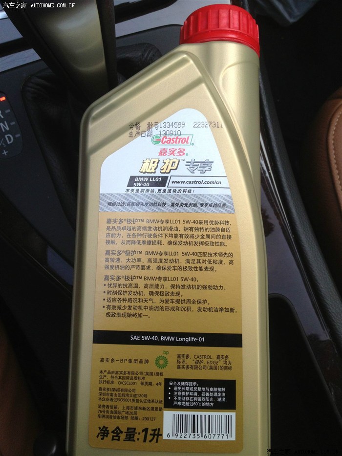

1.嘉实多5W-40
2.嘉实多0W-40
防伪码就不遮了。都是4S买的,有心自买机油的朋友可以比对一下。
未拆封目测对比:
1.5W40颜色偏淡,0W40颜色偏深。
2.5W40瓶底没有斜体H字母,0W40有斜体H字母。
3.瓶口均可转动半圈左右。
稍后等电商的货到了再发实物对比图。

1.嘉实多5W-40
2.嘉实多0W-40
未拆封目测对比:
3.瓶口均可转动半圈左右。
稍后等电商的货到了再发实物对比图。
