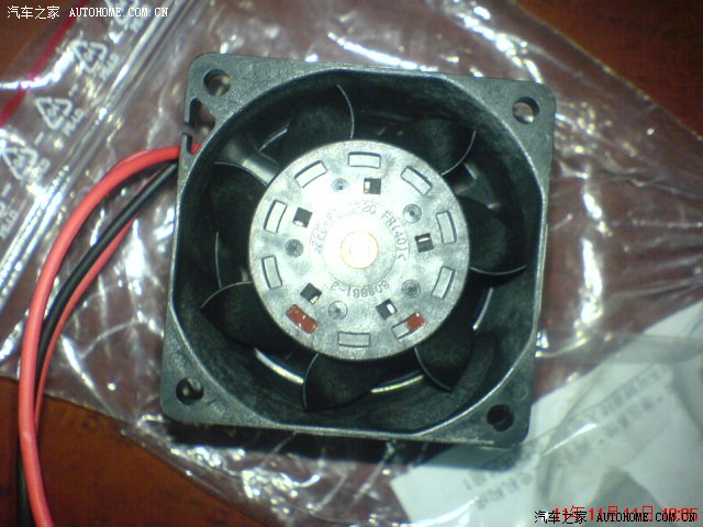

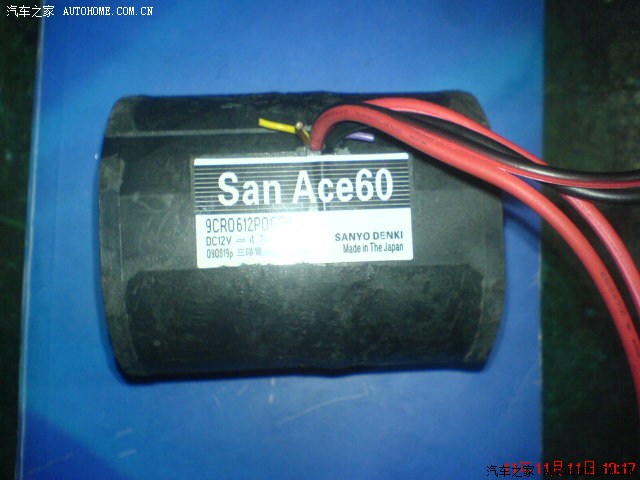

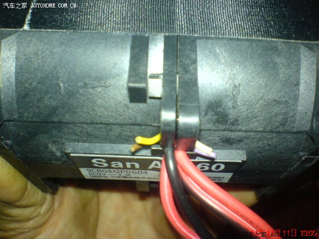

实物风扇标4.7A

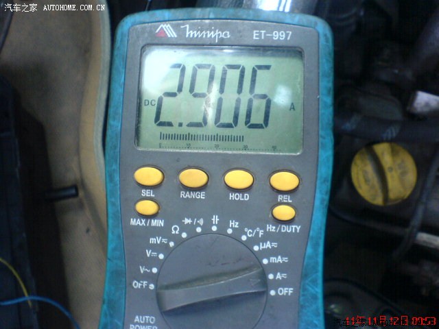

不着车时实测2.9A,用本车电池接电。

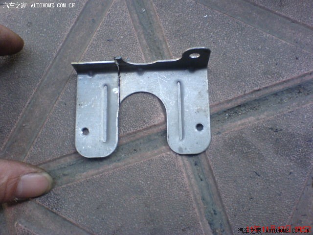

这是壁扇用的固定摇头电机的支架

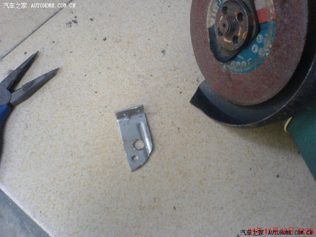

用手磨机磨开磨到跟水动开关位置合适

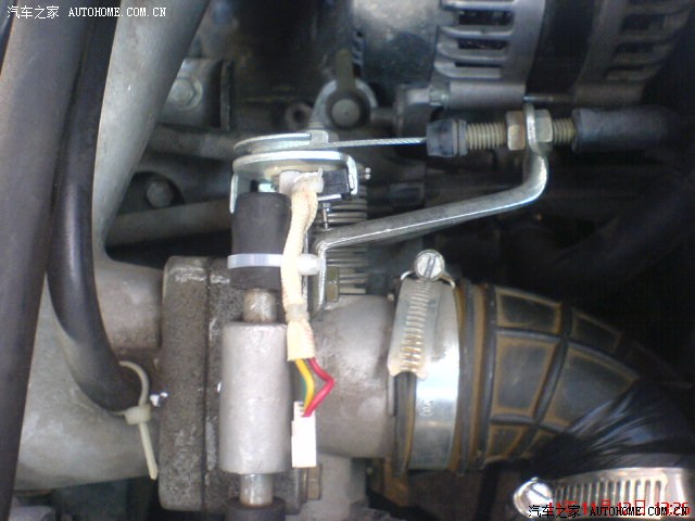

磨成这样好装,在开2个小孔好固定开关,最后装在油门线支架里。

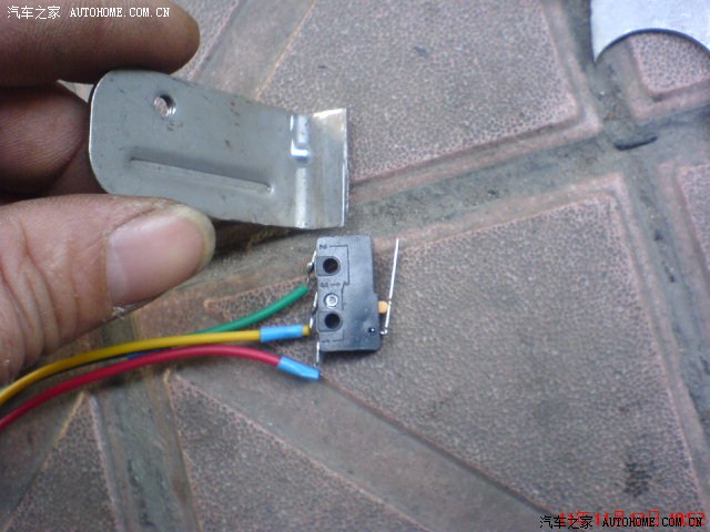

装在油门线卡簧处红色接3.6V稳压管反向,中间的黄色线接地,绿色线接三极管B极。
电涡工作就靠这油门开关,脚押下油门电涡工作,松脚电涡停址工作。
