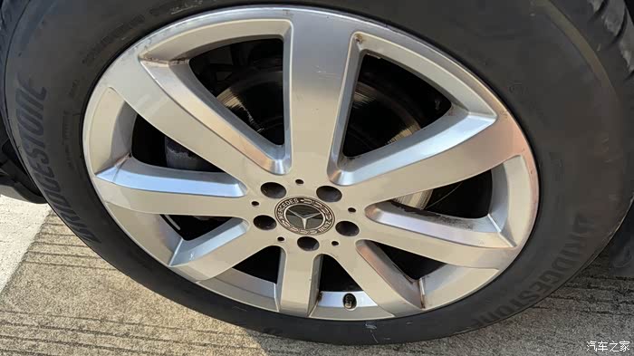

另外,这个照片能看到原厂刹车皮最不好的一点,粉尘太大了,轮毂常年都是脏脏的。。。

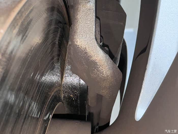

有轮胎挡着虽然可以目视,但照片不好拍,拆下轮胎的时候拍了一张。目测还有3.5mm吧。快要磨到报警线的感觉了。

1.原厂的TRW天合,低金属配方,各方面都没什么问题,但是最大的问题是粉尘太多,看看上图,轮毂常年都是这个状态。洗完车保持不了3天就开始黑乎乎的沾满由于刹车粉尘堆积导致的油泥。

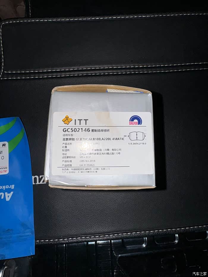

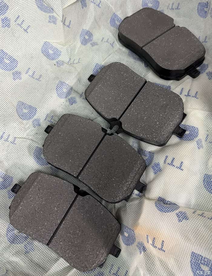

送了一根报警线。
型号细分,仅适用GLB200和180,还有A220L四驱。估计是原厂形状和开孔的细分很细。

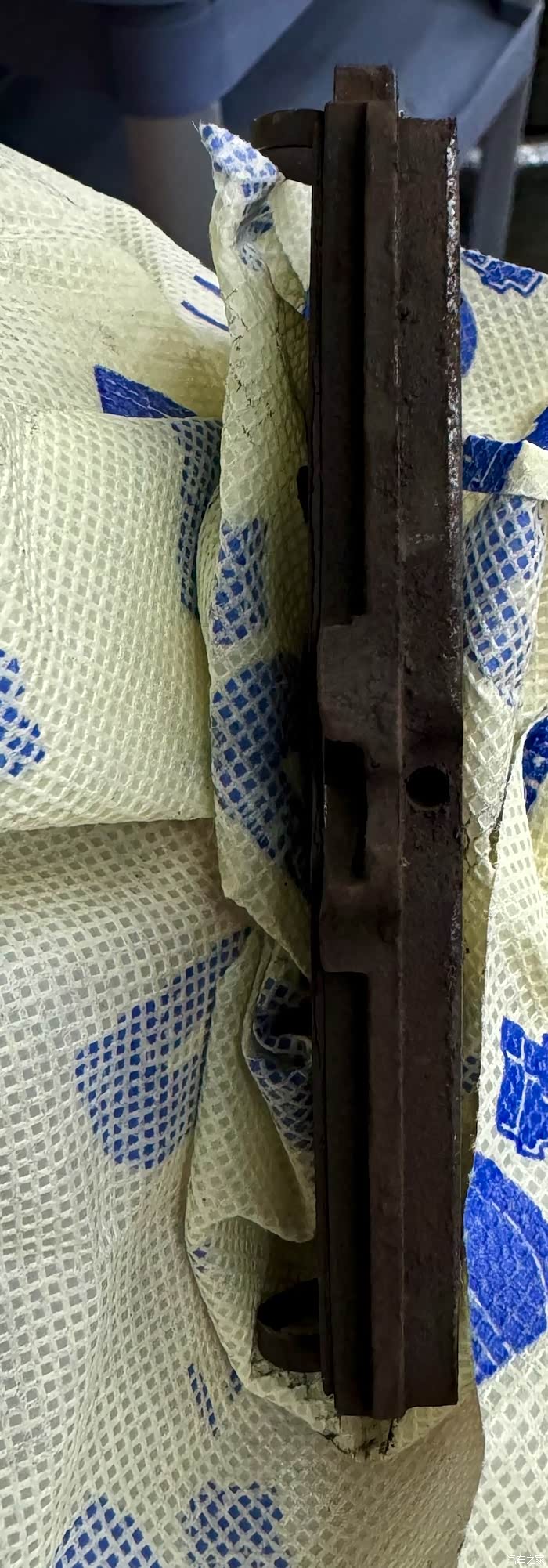

旧刹车片,中间圆孔就是埋报警线的孔,差一点就磨到了。所以原厂的报警线可以继续用回去。安装非常顺利,果然是原厂OM开孔。

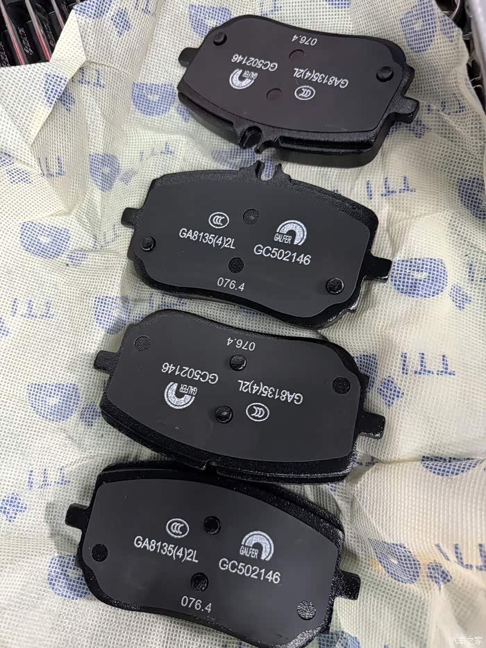

做工没什么问题可以挑剔。毕竟品牌底蕴和工厂实力摆在那。
NAO陶瓷配方的摩擦材料,希望能减少粉尘。
安装过程无比顺利,不到20分钟,搞得我都来不及拍照。
如此顺利的过程,正是我选择噶尔法的原因。

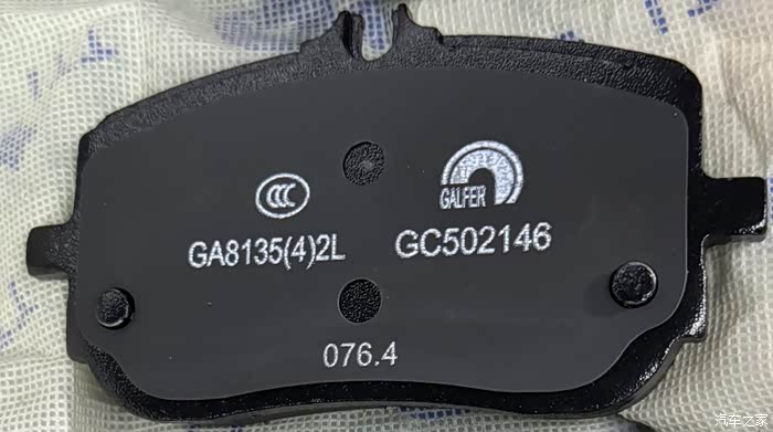

印刷清晰,每块都保持一致。是大厂的水准。

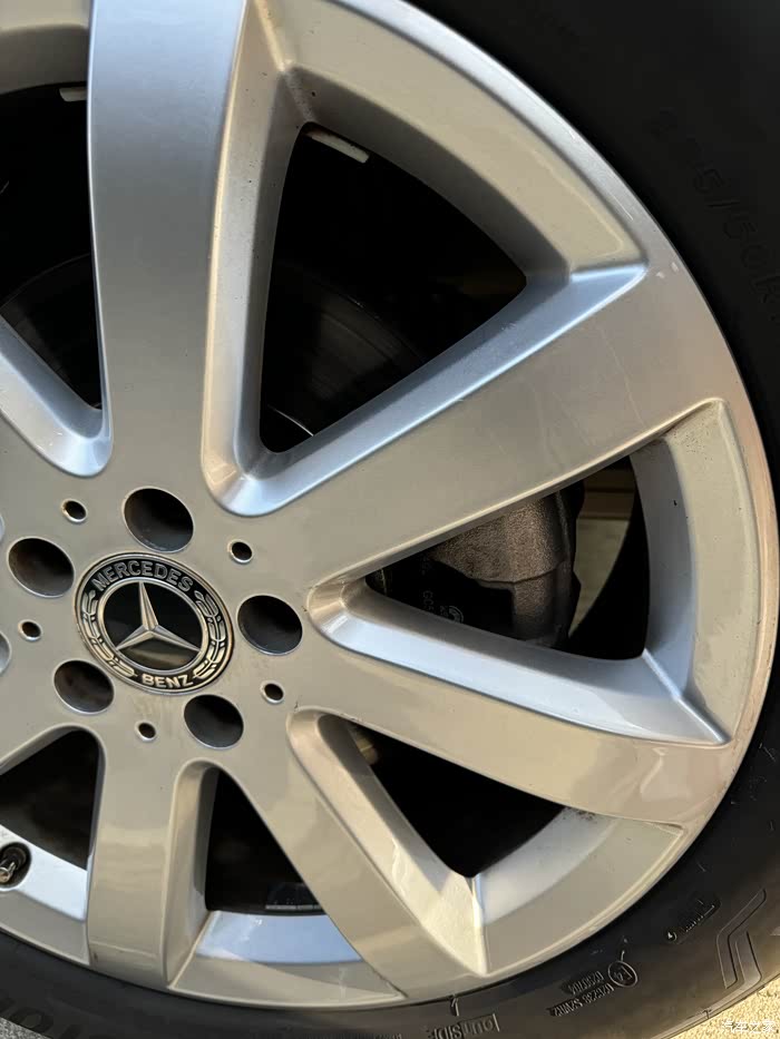

刚换好以后,脚感有点软。磨合了50公里后,基本回复原来的水平。照片能看到刹车盘凹陷不少了,估计还要再磨合一下才会达到最佳状态。
粉尘好像是少了,轮毂还是干干净净的。希望继续保持。
好久没见过这么干净的轮毂了,莫名有点感动。
