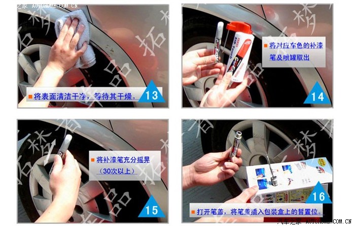

用喷罐修补完成后应立即将补漆笔取下,清理喷头上垂直向上的出漆孔,并确认没有涂料残留。否则喷头可能被堵塞或补漆笔内涂料沉淀,影响正常使用,此时可用喷罐包装内附带的通针疏通喷头上的出漆孔,并将补漆笔取下摇晃均匀后,再装上喷罐即可正常使用了。
