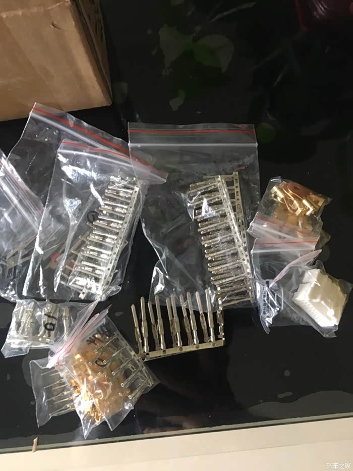

饭饭风里雨里陪我一起将近三年了,期间也加装过许多东西,凌派屏,方控,顶配仪表,定速巡航该有的基本都有了,后门喇叭其实已经改好了,当时也是想省钱喇叭线买的通用端子款的,喇叭买的某鱼飞度顶配喇叭(假货)、大众高音(高仿)、用了一段时间高音破音了,应了那句便宜没好货啊,无奈只得重新拆门更换,这次说什么也不再贪便宜,所有的东西全部换掉,自己在某宝上买端子,喇叭外壳,端子钳,线材。说实话这些芝麻绿豆大的东西真TM贵!加装后门喇叭已经不是新鲜事了,论坛一搜一大把,但是我这个可能会少许不一样,也给后面想改的车友一些借鉴。

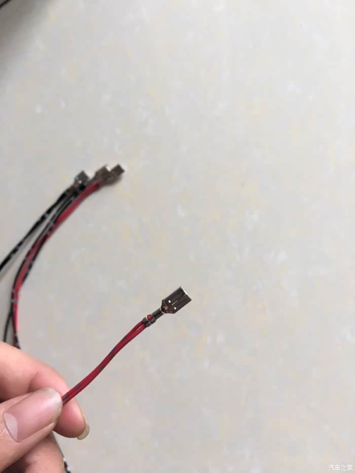

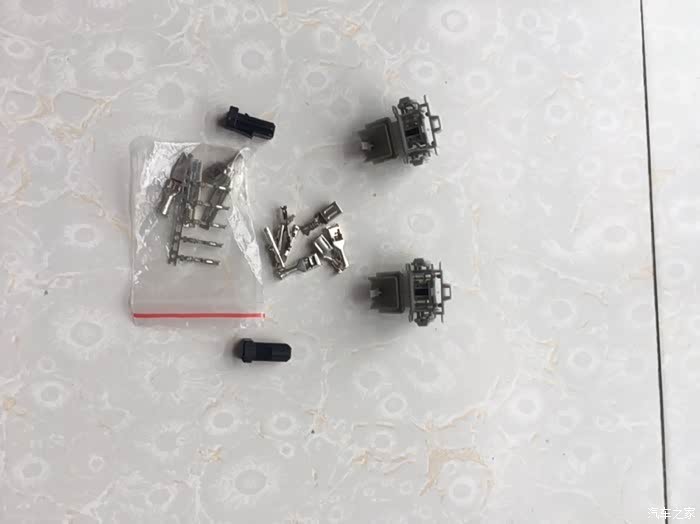

喇叭端子、外壳

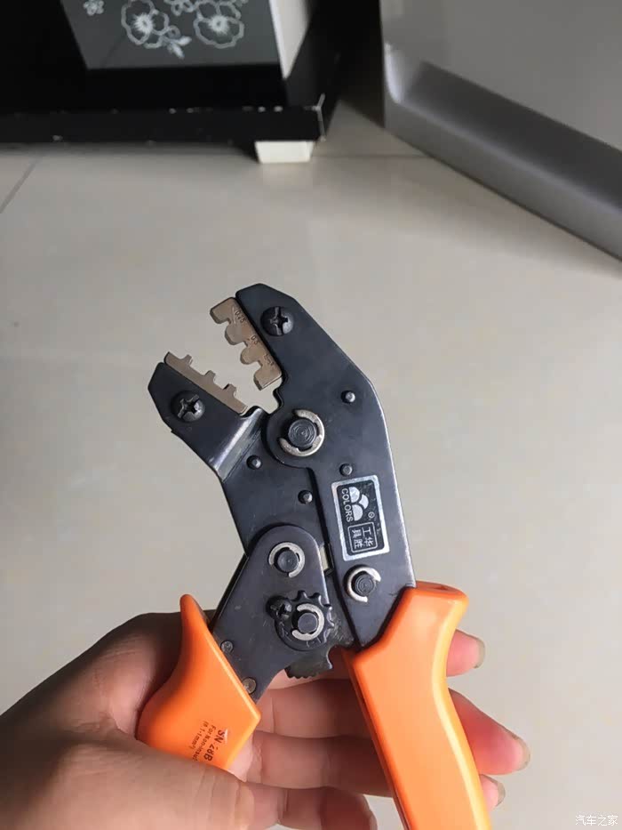

端子钳

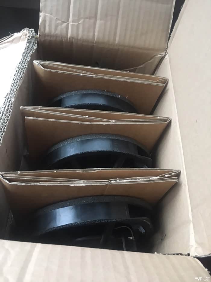

凌派喇叭

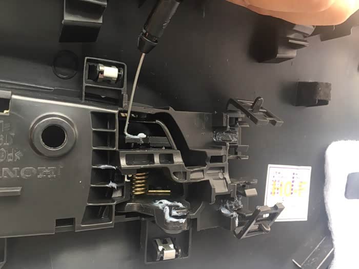

用针就可以了

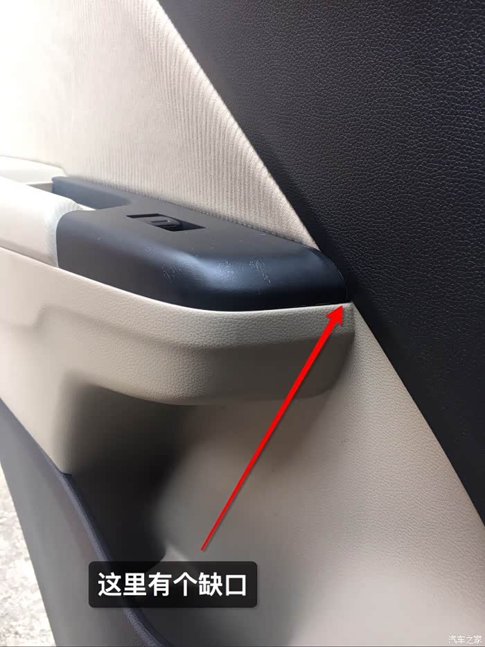

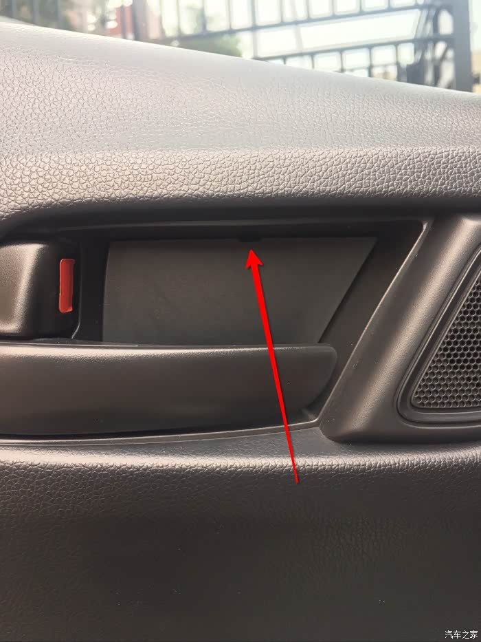

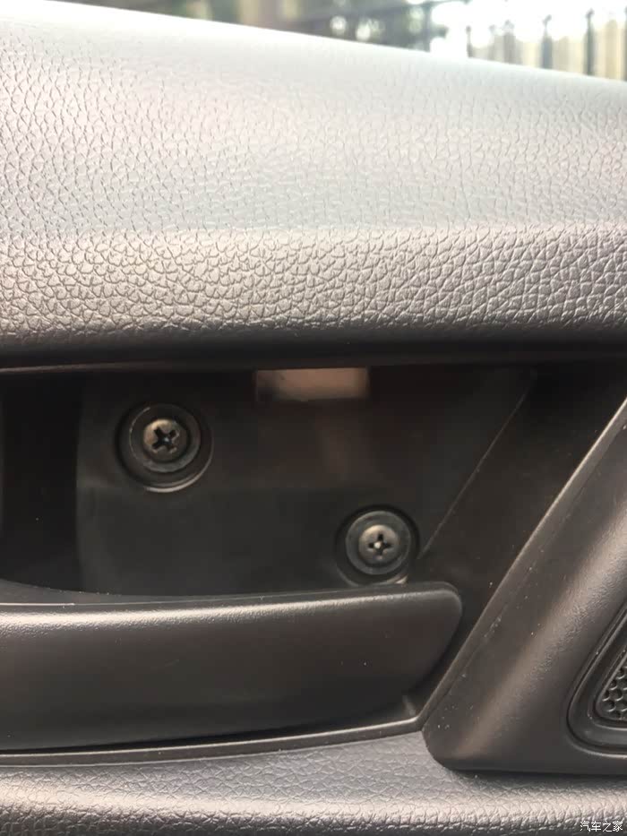

十字螺丝刀拧下
拧下螺丝

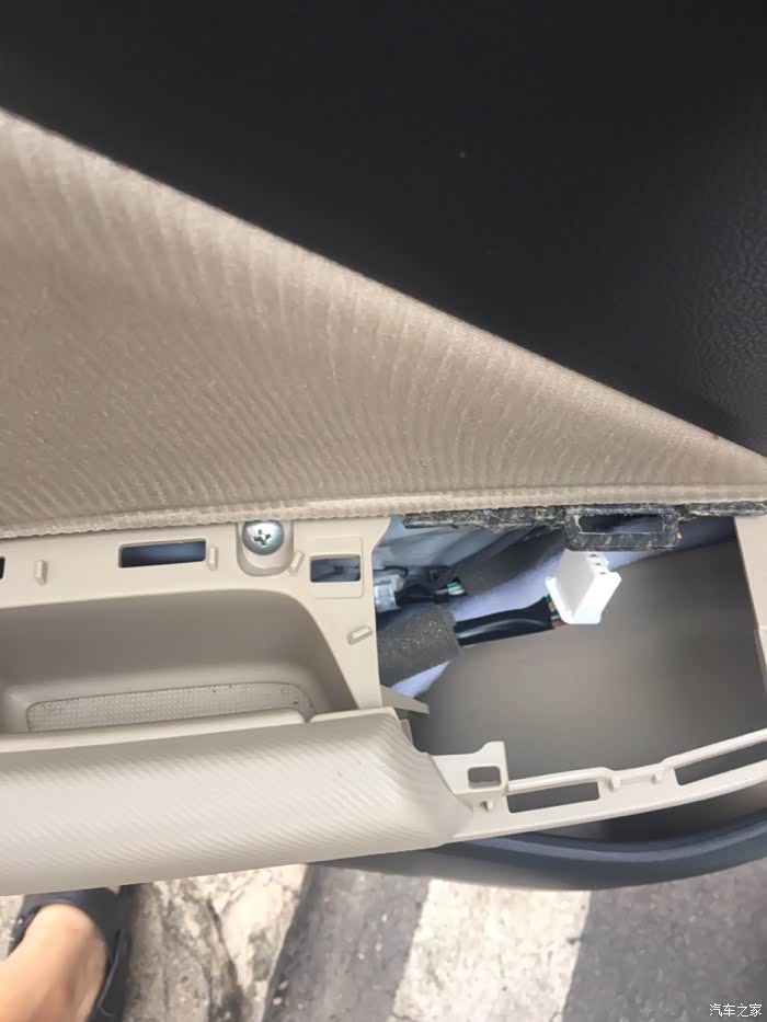

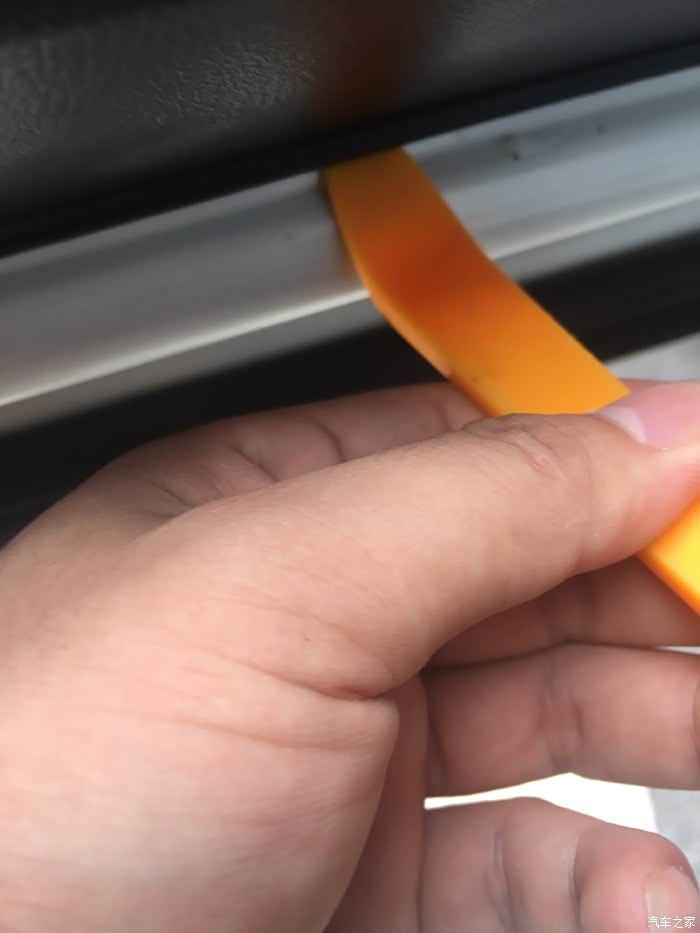

用翘板从车门底下开始翘门板,然后用手拌就起来了

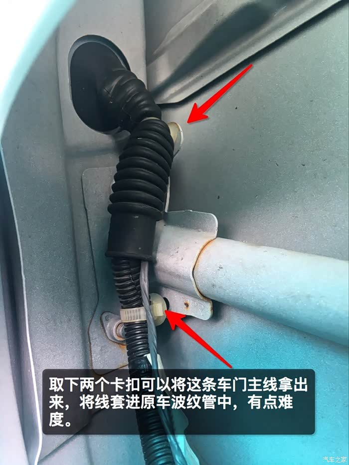

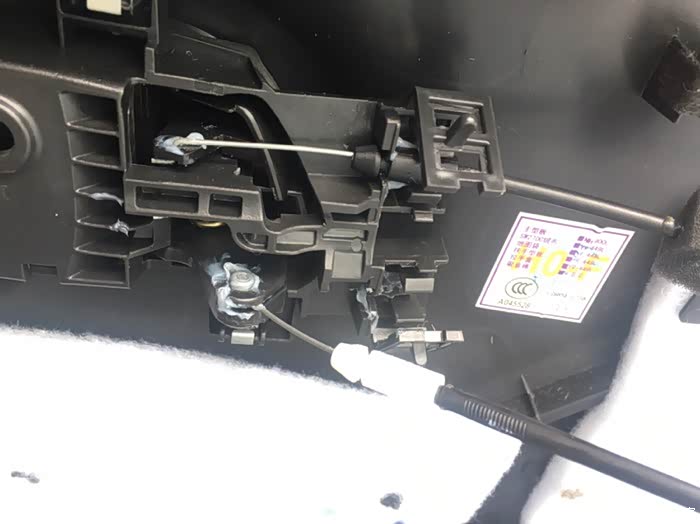

拉线有两个固定的卡扣
Z字型拉线,要把拉线立起来就能取出

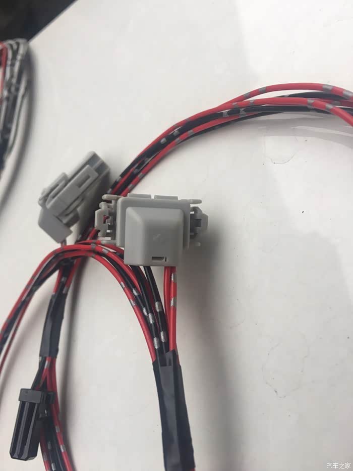

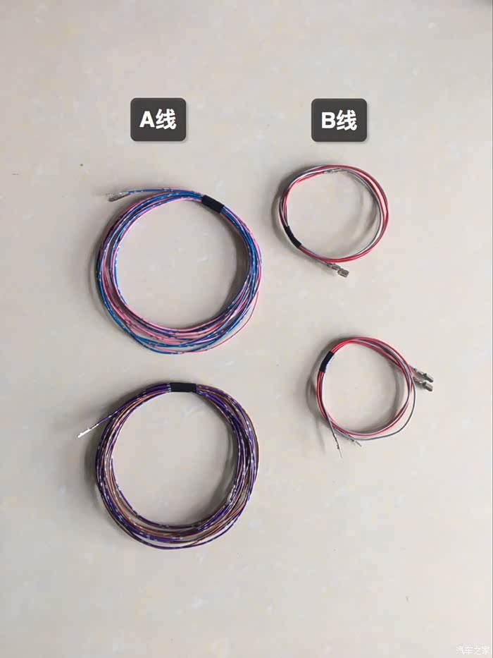

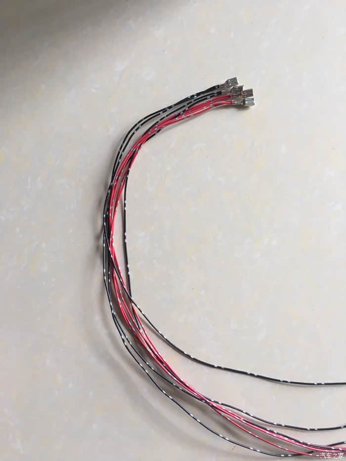

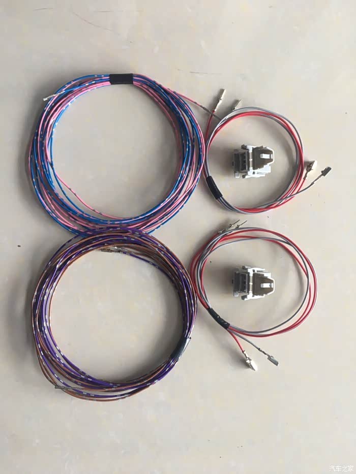

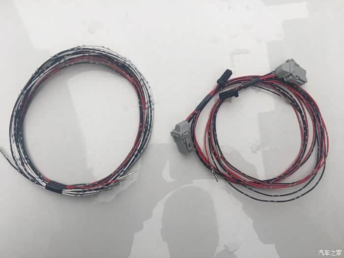

喇叭线束,A线和B线。
改进型带高音款喇叭线束,喇叭线B
一个喇叭端子压两条线,一根高音,一根连接B柱线束插头喇叭线A
整套线束全貌
细节

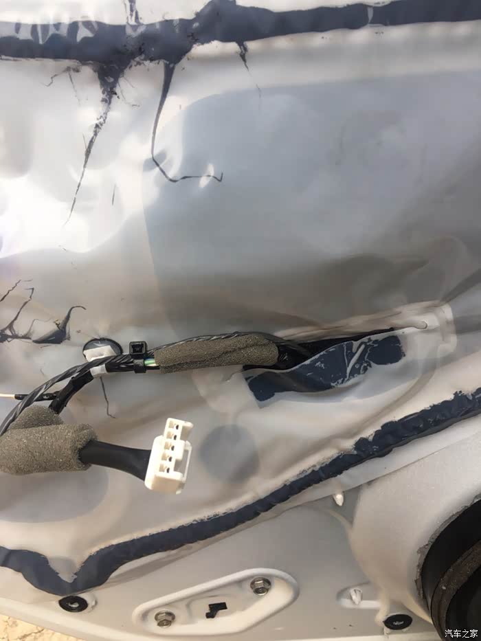

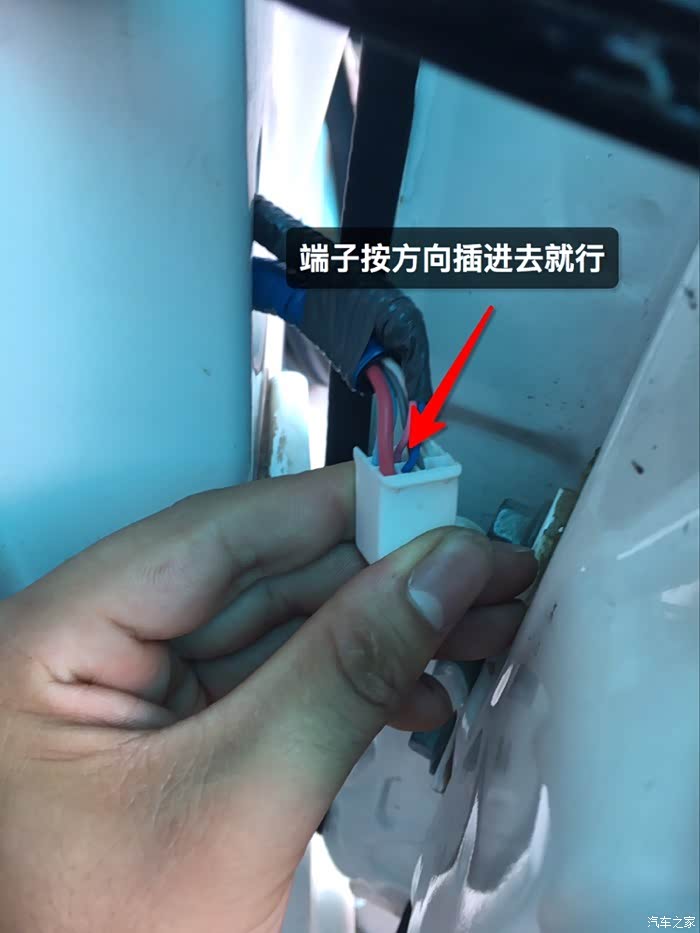

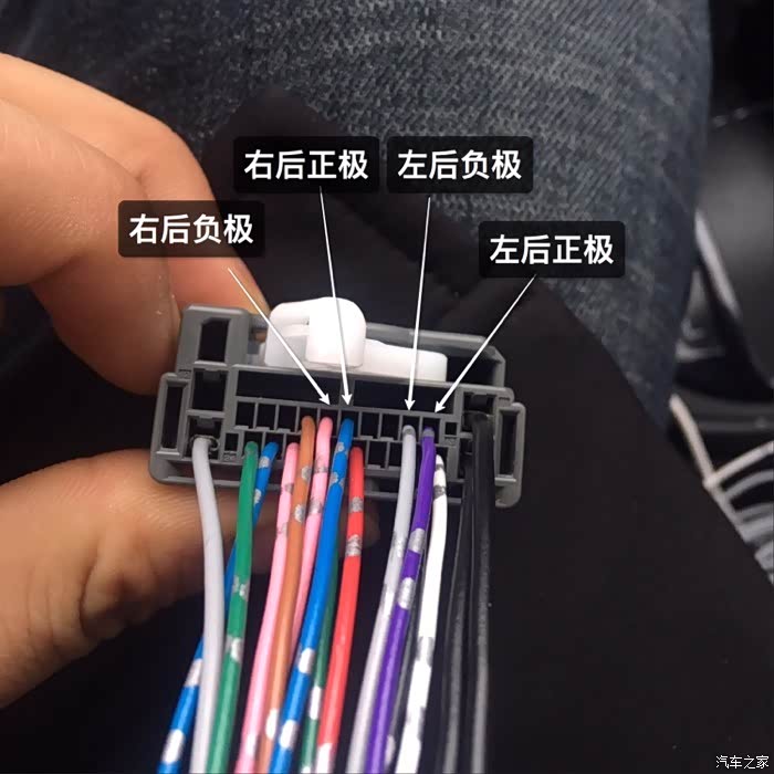

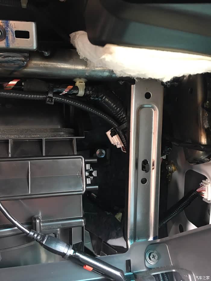

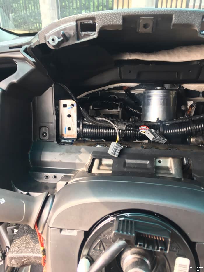

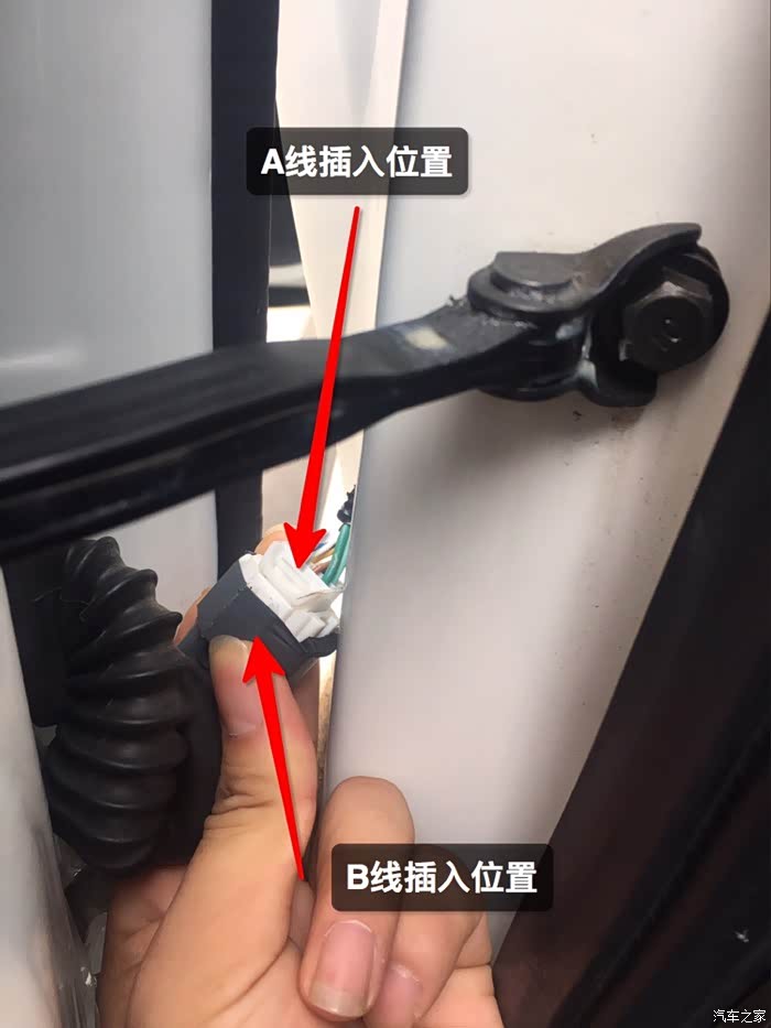

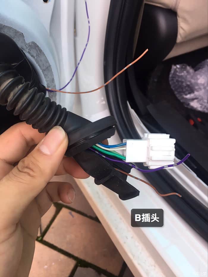

其实B柱里面隐藏了一个插头,所有去车门的线路都必须经过这个插头中转,喇叭线也不例外。
拿出来穿线事半功倍
压上端子,插好线OK

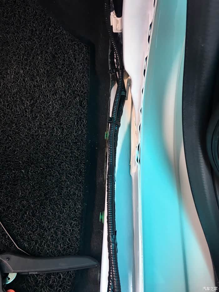

按原车线路走,波纹管套上
按原车线路走,波纹管套上
按原车线路走线,波纹管套上

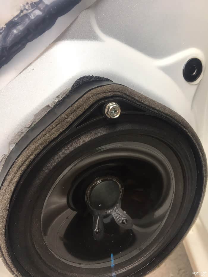

安装喇叭
