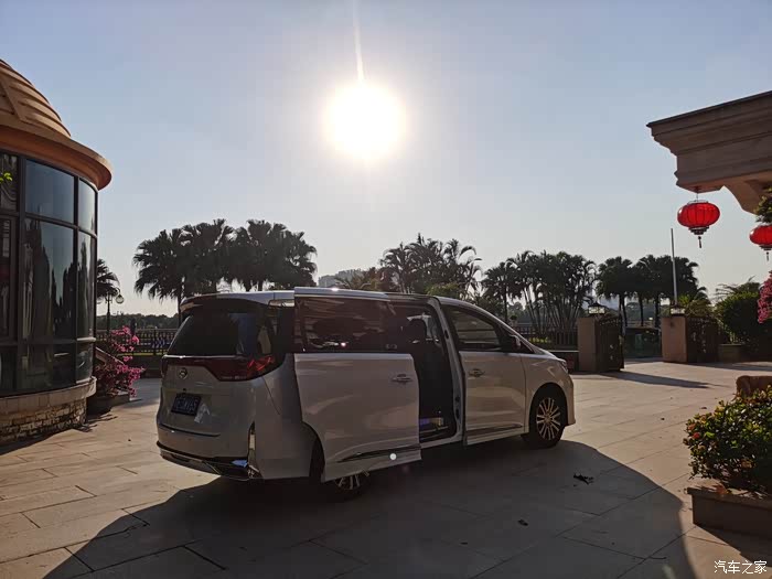

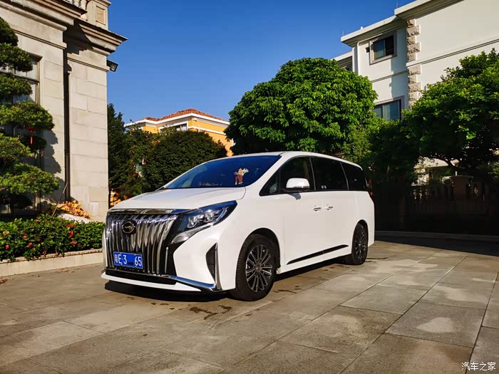

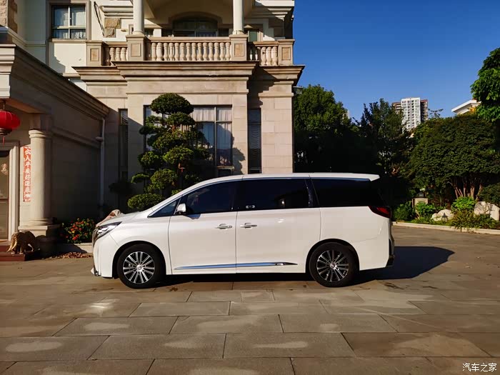

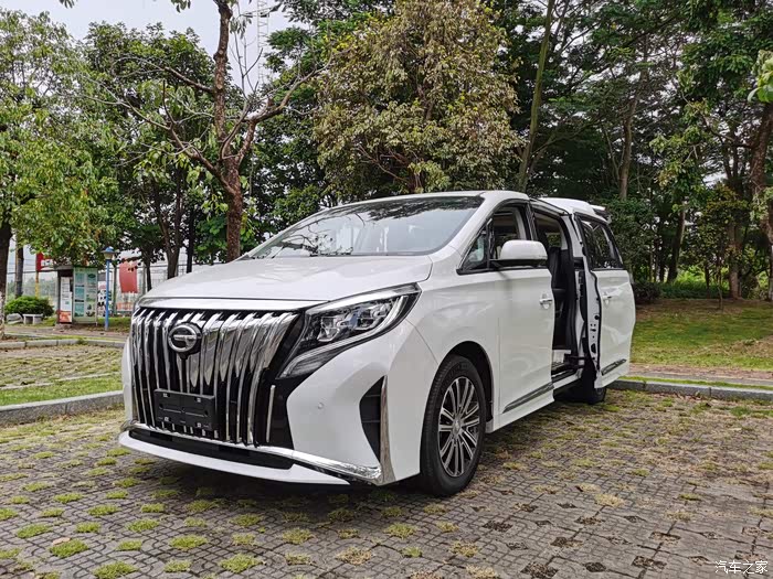

来点车照,华为妹30直出

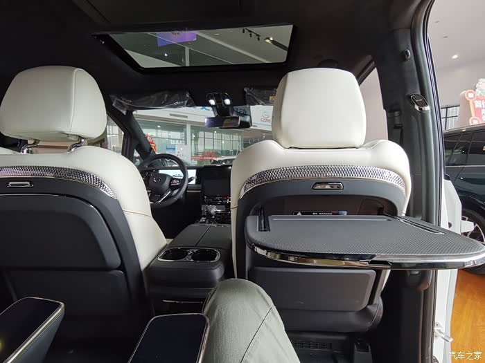

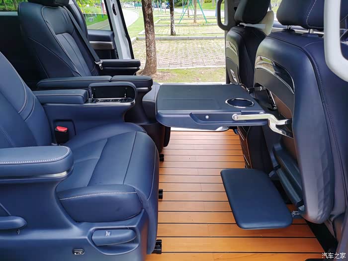

1,小桌板套装(小桌板,脚托)-预算大概1680元,价格略贵,使用率高

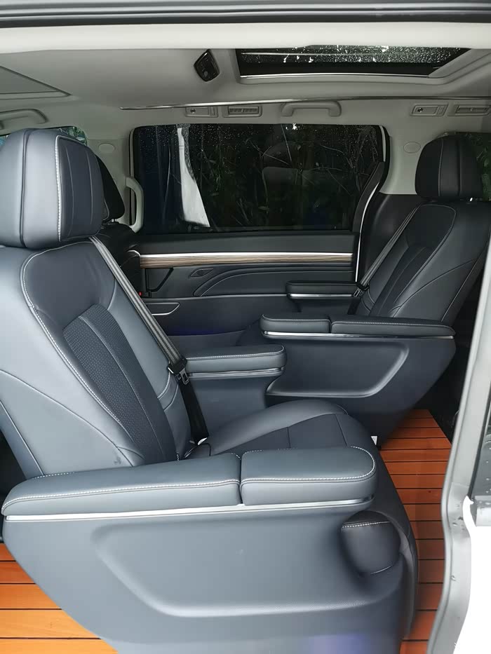

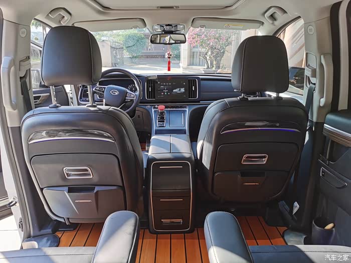

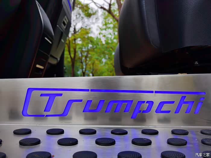

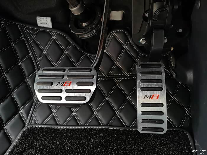

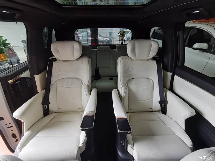

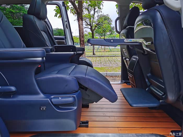

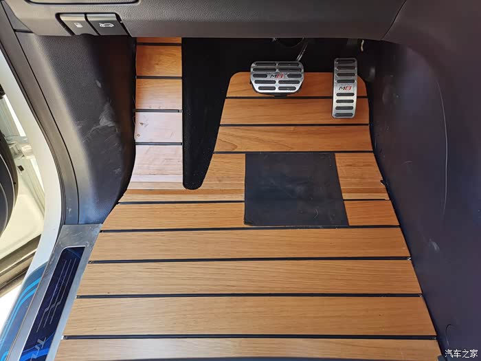

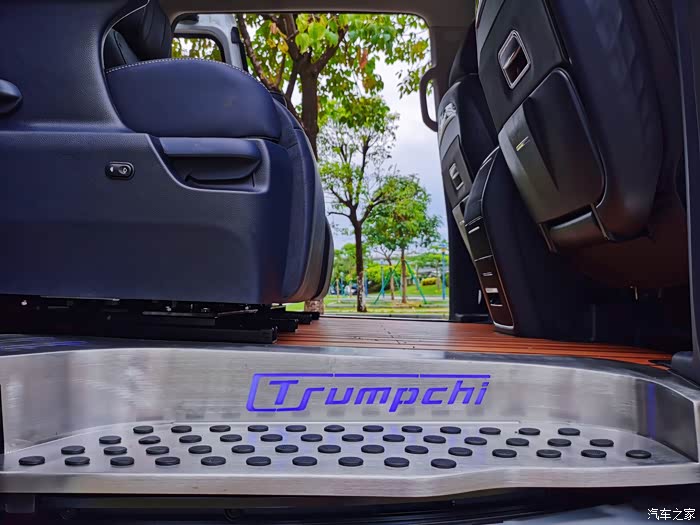

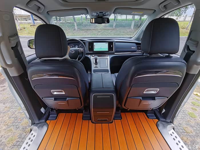

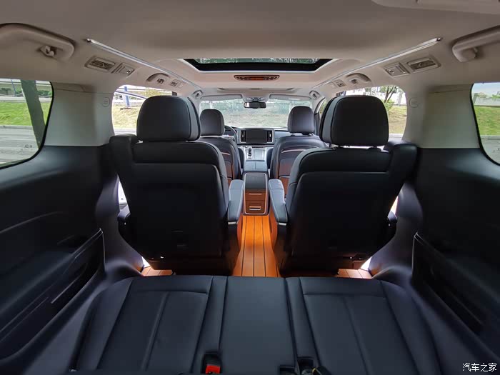

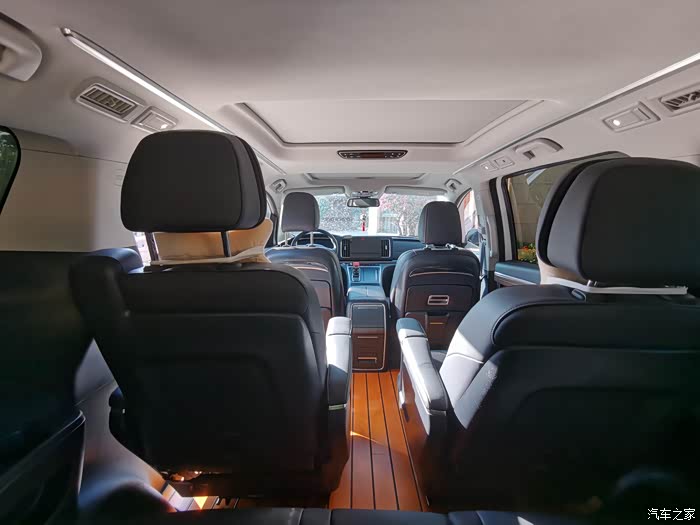

2,地板套装(游艇木地板,二排座椅360度旋转以及前后电动,驾驶座副驾驶全包脚垫,带灯迎宾踏板,油门踏板),预算大概5700左右,个人感觉旋转意义不大,砍掉节省不少

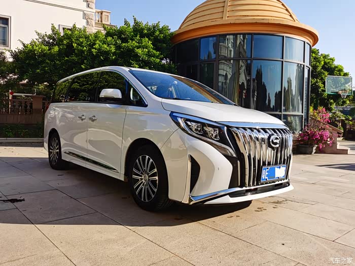

3,大师中网-预算1450左右,性价比高

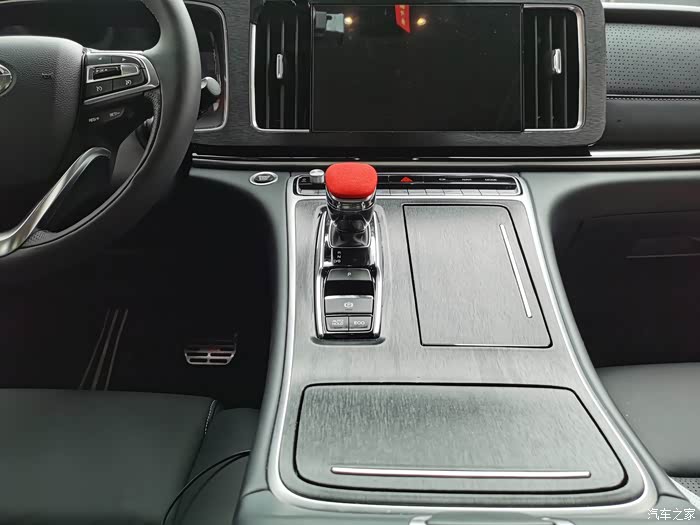

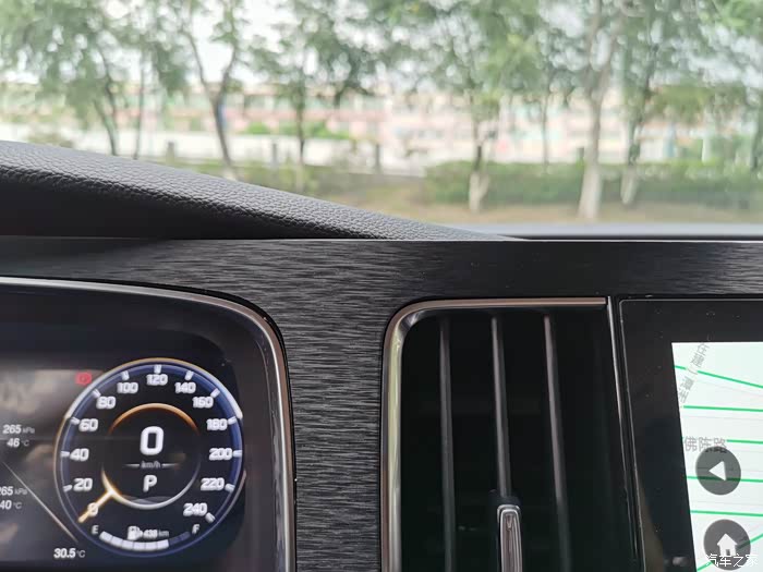

祖传30年天桥贴膜技术,堪比原厂效果的拉丝贴纸,自己动手。钢琴烤漆太容易招指纹了,强迫症不能忍

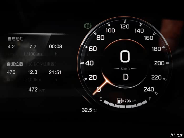

另外,开惯了1公里5分的电车,再开这个1公里快1块的吞油兽,每踩一脚油门都是对心灵的煎熬啊
几百公里的一个小油耗,仅供参考

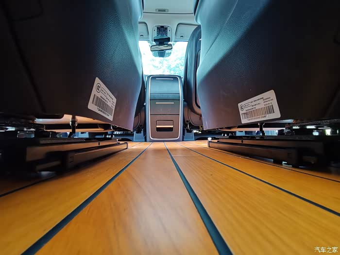

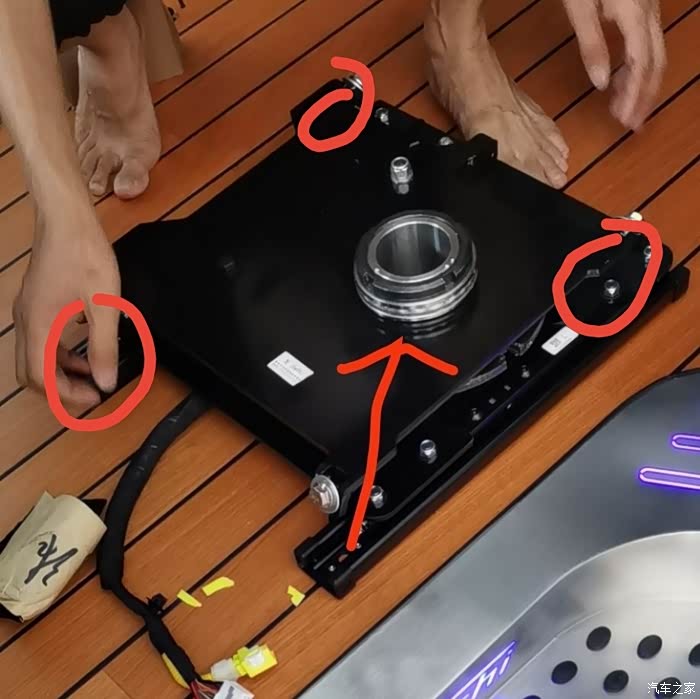

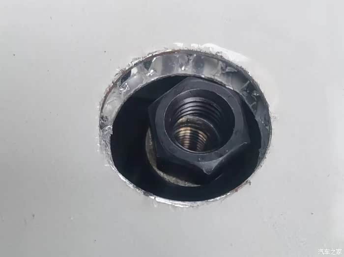

改装无轨地板是拆除原车轨道,在原来基础上有个小轨道安装座椅,需要钻孔游艇木地板安装,每个底座会有四个孔位用于安装底座,如果底座直接安装,座椅会直接压在木地板上,造成后期地板异响,正确装发是孔位的位置,直接用10厘垫片垫高,高度略高于木地板,这样座椅固定后跟地板会有点小缝隙,不会挤压地板从而造成异响,因为高度不一样,所以厂家说用螺母,其实会有高度表,我直接用垫片,用几片根据实际高度好调整

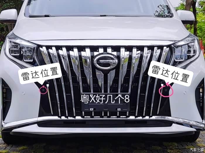

另外一个关于更换大师中网雷达误报的问题,如果直接用中网的雷达位置,位于牌照框附近,很多车友安装后红绿灯时候会误报,在安装的时候,我让师傅更换了安装孔位,重新打孔安装,没有出现过误报的情况,具体安装孔位如下图(打孔安装又多花了我50文)
关于异响,刚装好木地板因为安装问题,确实产生过异响,我自己重新垫高后异响消失,目前座椅还是有些晃动,毕竟重心升高了几公分,另外右侧中排座椅有些异响,不太明显,强迫症不能忍,正在排除。解决异响这个事情,特斯拉车主在行,有着比较丰富的实践经验哈哈
