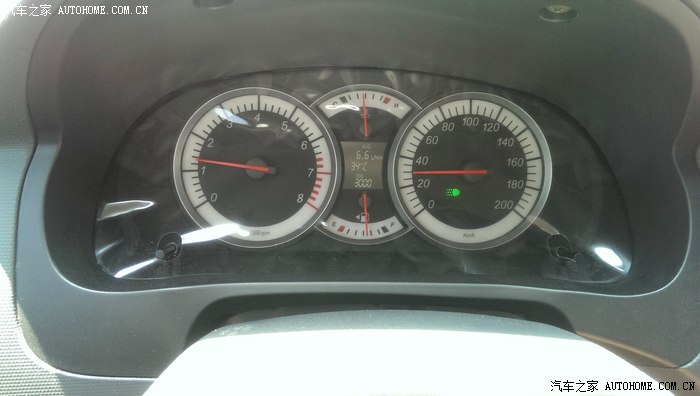

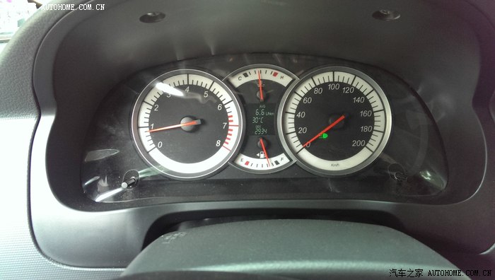

早上10点出发的,带了LP和小孩一起顺便去宜春玩下,出发时看了下仪表盘,显示2934公里。
新余到宜春就70公里,反正不急到了高速公路上的宜春服务区下来玩下。
一个小时候到了宜春市

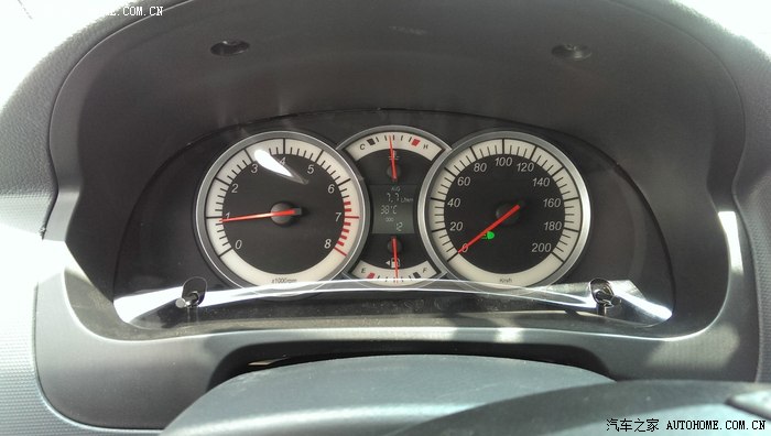

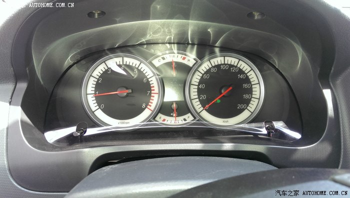

仪表显示正好3000公里,跑了66公里就到了。为了找到4S店打了店内2通电话,告诉怎么走,才到。

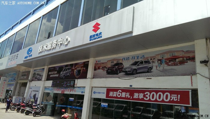

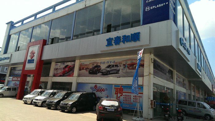

带我纳纳第一次回“娘家"

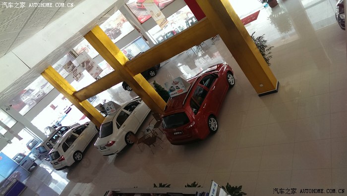

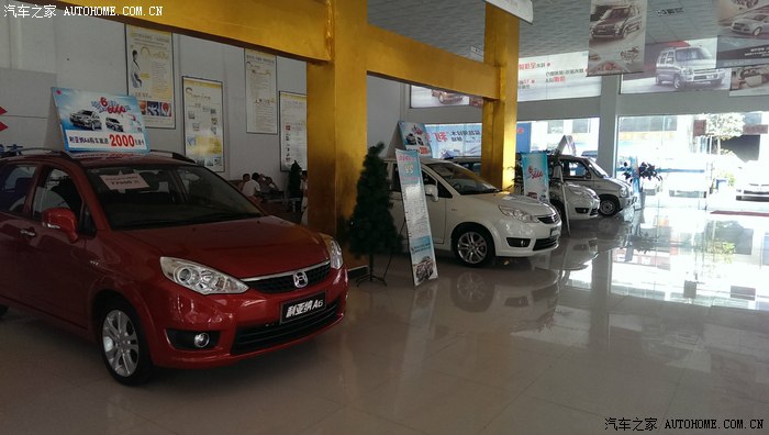

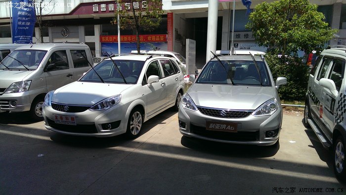

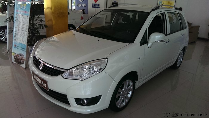

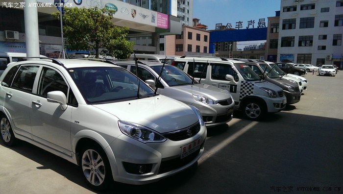

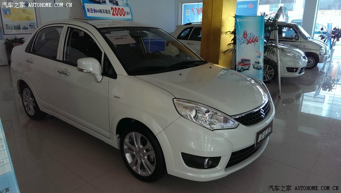

到处挂着纳纳的广告宣传画,大厅及门口摆放着很多新纳纳

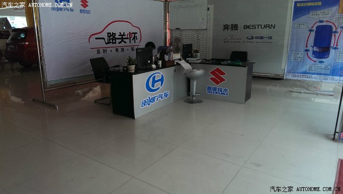

进到店内后很快有个彭姓经理过来招呼我们,很热情,很大方。我向他说明来历后他很快安排了售后人员来接待我们。并安排我们到客户休息区休息。在这表扬一下。

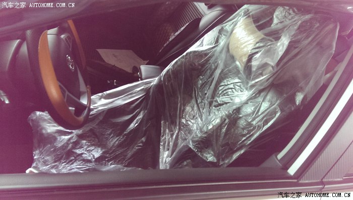

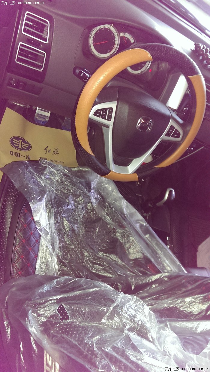

售后的工作人员过来后很认真的登记、验车,并用一次性套,套住坐垫,用纸垫垫住脚踏位置,为防止弄脏车子。这个要顶,最起码车主心里感到很舒服,因为这样做让车主感到商家重视售后这方面。

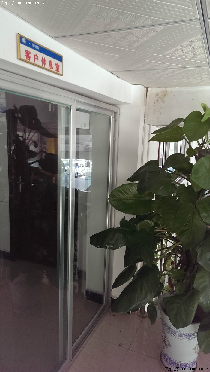

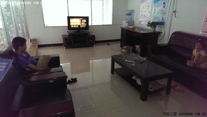

做好以上工作后售后工作人员将车子开到检修车间,将对我提出的问题进行检查解决。我就先到客户休息室内休息。这休息室环境还不错,工作人员很热情,开了空调,端了水招呼我们。

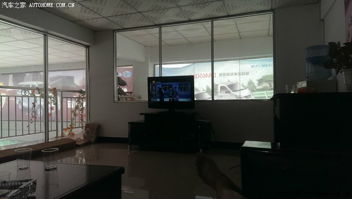

休息室内墙上的宣传画。
真心希望昌河像他宣传画内一样的表现,做好广大车主的售后服务工作。

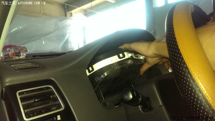

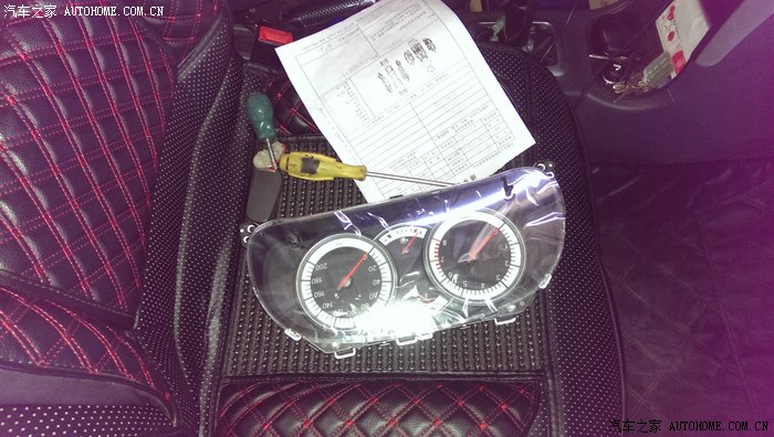

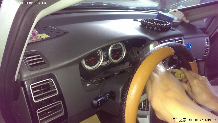

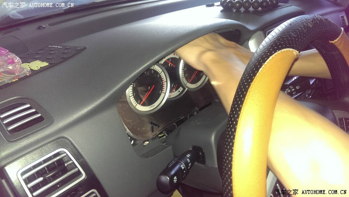

技师师傅也是刚吃完饭,还没休息,怕耽误我,马上就对仪表进行了更换处理。

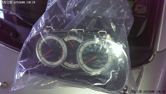

下面是准备换的新仪表。

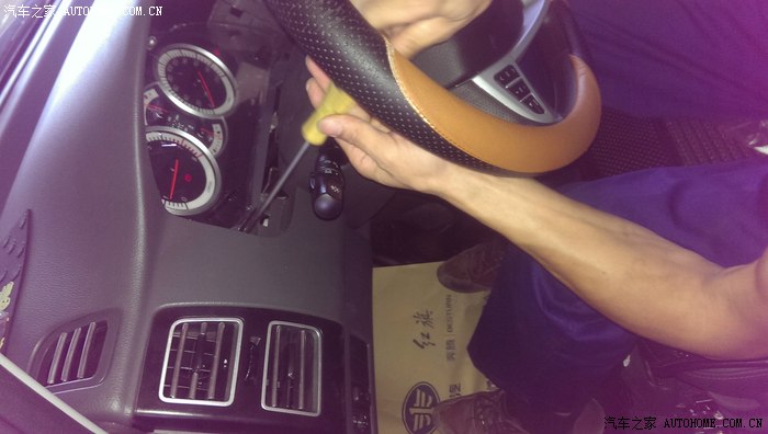

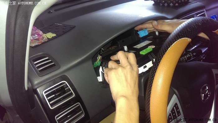

开拆
拆下的老仪表
搞定通电试验。没问题。

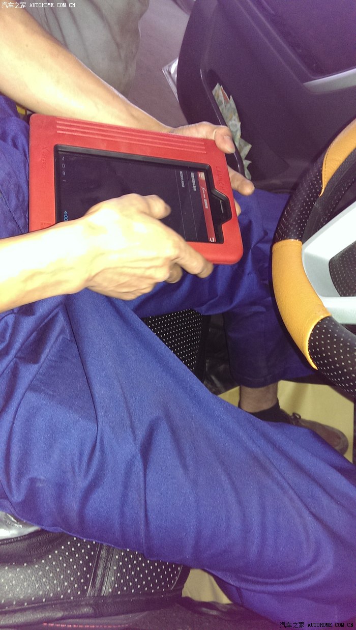

随后我要求对整车进行电脑检测。发动车子后,技师拿电脑逐项进行了检测,检测结果我的纳纳非常健康
就是这个红色的像平板电脑一样的家伙,是昌河公司专门配给的检测神器-检测电脑,技师十分认真,对各项都进行了检测。并对旁边的我进行说明。同时我还问了他2次打火不着的原因,他说纳纳发动机电子防盗做的很好,每次通电都要监测防盗系统,如果通电打火过快会造成发动机检测未通过安全检测,这样发动机会打不着火,所以这里我宣传下,各位纳友们,通电时不要急着打火,让电脑检测完后再打火,也就是停顿下2-3S时间。

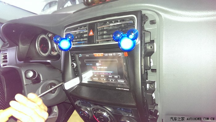

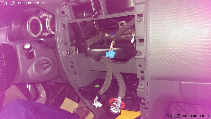

由于我空调原来有过2次”卡卡“异响及显示灯通电时有2-3分钟的闪烁后正常的情况也帮我检查了,并拆机检查。
检查结果未见异状,但说会给我更换个空调控制面板来解决显示灯闪烁的问题。但现在店内没有货,他们会及时联系厂家发货,到时给我更换。

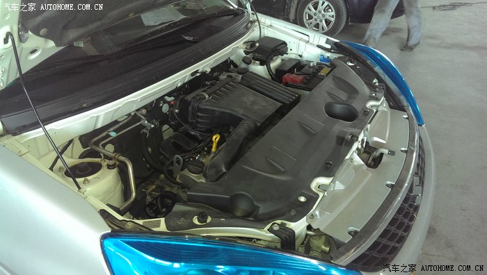

最后技师师傅还打开引擎盖检查了发动机各部,并加了些防冻液。

车子检查完后易师傅开去试车并做了四轮定位,方向盘不正的问题解决了,我也试了下车,转了一圈下来,新仪表显示12公里。会不会再清零,还会继续关注中。
