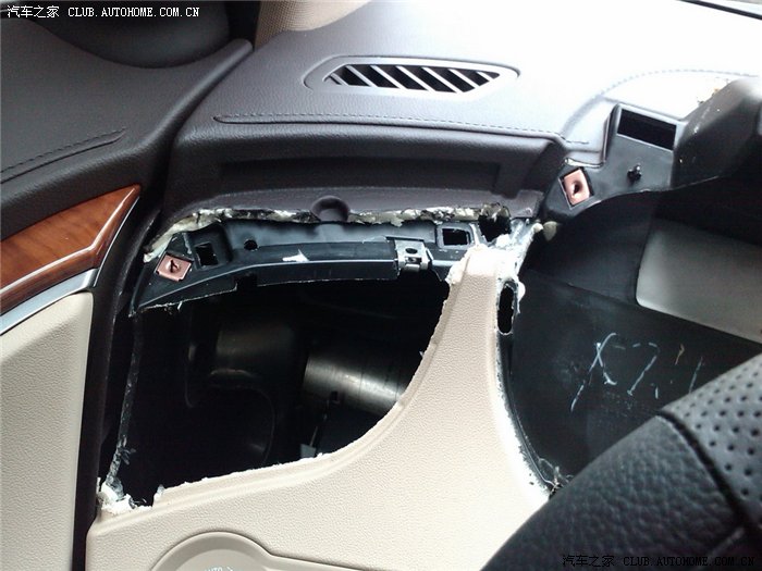

XJY 早在稍微起伏的路面中空就会发出异响,座椅有异响,我可以忍受胎噪,我可将发动机的轰鸣声视为享受,但我拒绝异响,怎么办,自己动手,去TMD 4S     不说了,上图

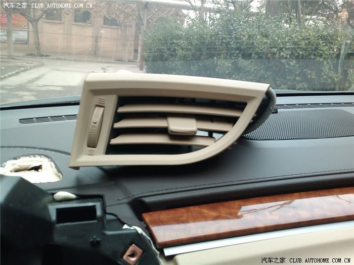

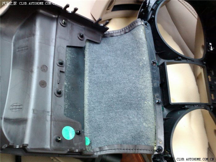

全面排查,挨个拆卸,通过拆卸可确定中控台表面覆盖非真皮

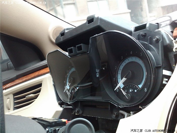

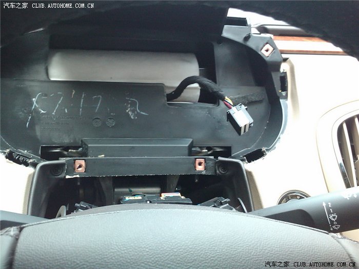

将仪表集成拆掉,十分小心不然螺丝掉到里面就麻烦了

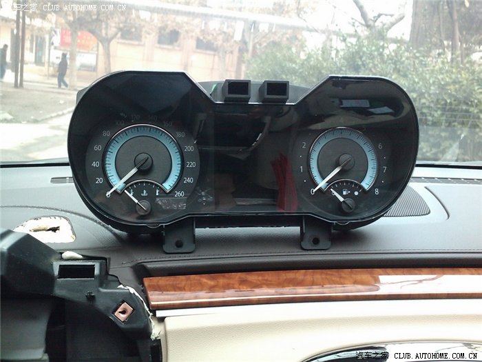

冰蓝氛围灯就在这个曹里,可惜我的是豪雅,没有的

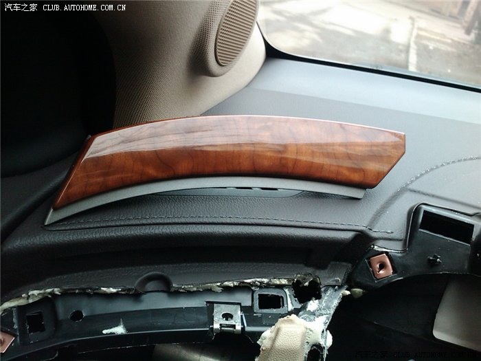

中国式桃木,我已确认,塑料的

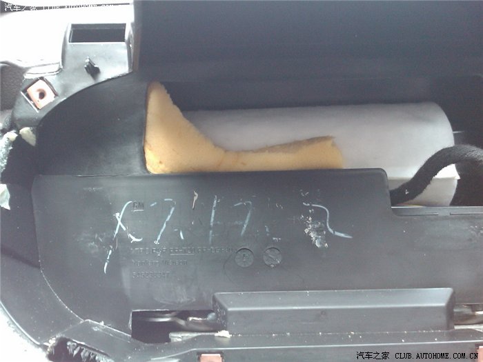

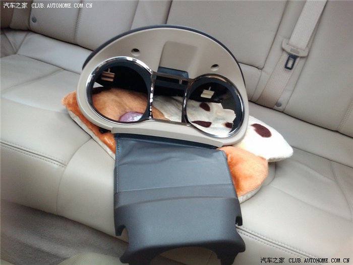

这回知道为什么中空面板是软的了,原来是发泡胶填充的
这个东西是硬的,嘎嘎叫

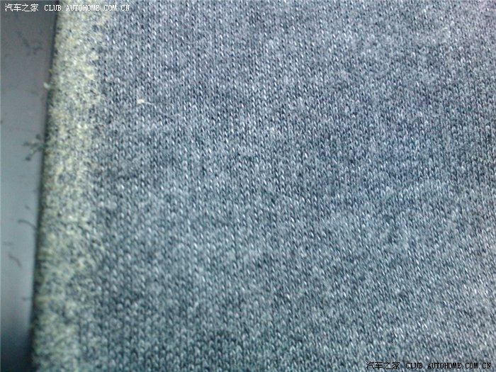

大家看清了,这个可不是真皮,是合成革的,包括换挡杆的蒙皮,还有仪表盘的壳子上的蒙皮都是合成革的
来张特写,仔细看看

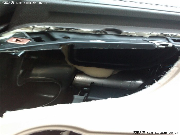

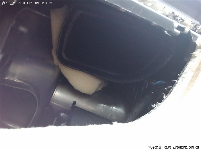

开始隔音,用海绵将左侧空调出风口垫上
再将仪表板后面垫上
大家可以看到黑色的那一条海绵是出厂自带的,白色的两大块是我颠地
复原后,异响解除,总算有惊无险,没有出其它问题,顺便说一下我之前的车是拉罗拉,除了壳子薄其他都还好了,但是但是仪表盘也响,去4S不给解决,我就自己动手拆了,(后来问题在解决),多少有点经验。之余座椅有异响(只在颠簸路面),至今无法解决,不过能忍受,顺便报一下油耗,至今行驶4500公里,平均油耗12,
