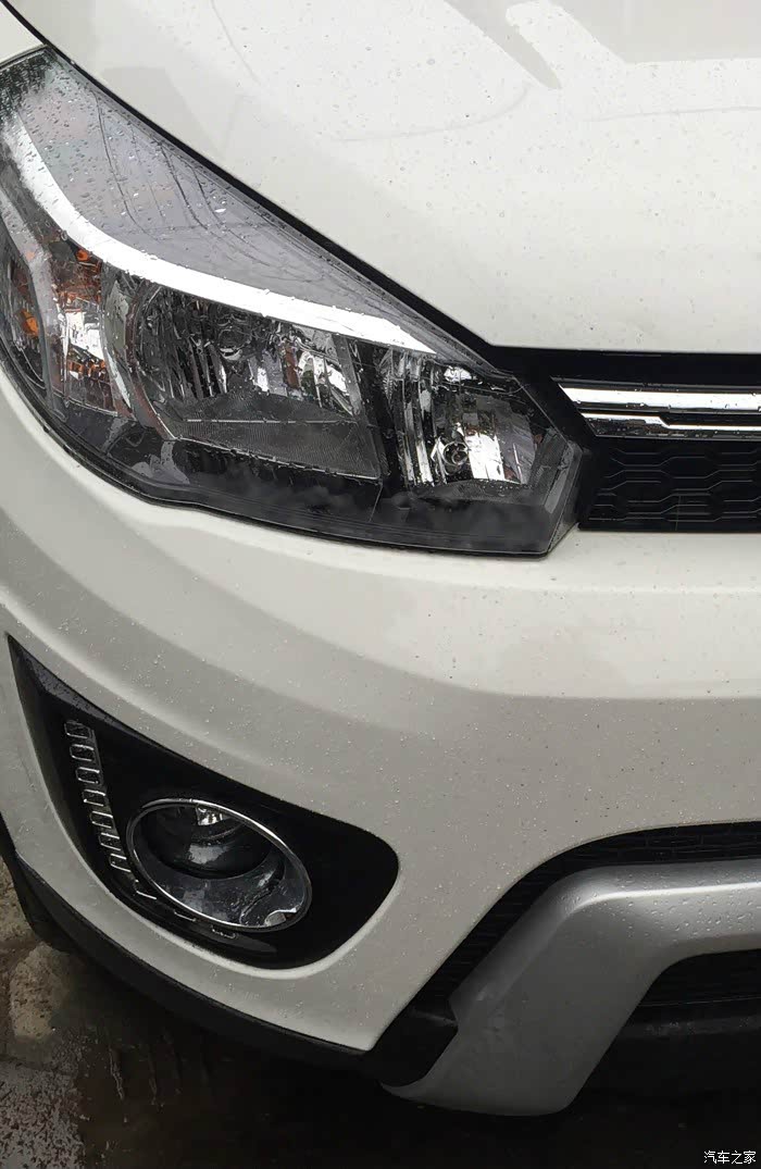

下面两张图能很直观地看到进雾与进水的区别:
这张取自车友的帖子,可以看到灯内有雾气,这图也可以看出雾气的状态是正在消失或者刚刚形成,这是“热上升,冷下降”的道理,结雾时,会从下方开始,慢慢向上延伸,所以你看到的进雾现象都是下方较浓,上方较淡的。

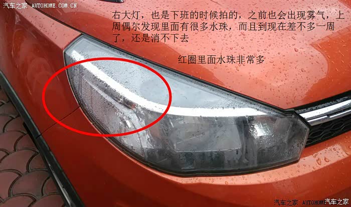

这张图同样取自车友的帖子,可以明显看到灯内甚至有大颗的水珠出现,越往上,水珠越大个,这是因为水被蒸发,开大灯,或太阳晒,就变成水汽上升,到大灯顶部被大灯灯壳“冷却”,然后凝结成水珠。上图中我们甚至能看到夸张的水从上往下流下来的痕迹。
