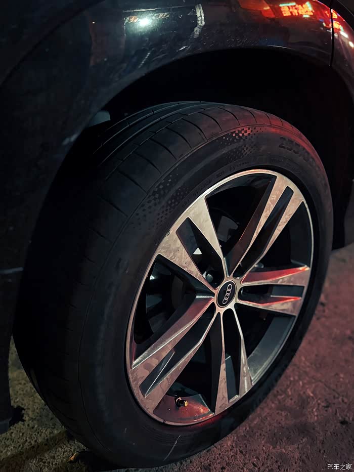

傍晚刚和客户谈完项目,坐进驾驶座启动车子,中控屏立刻弹出胎压报警,右后轮胎压不足。这时庆幸刚提车就改装了二代胎压监测,能实时显示每个轮胎的具体压力和温度。下车一看,轮胎已经明显瘪了一截。
我记得离停车场几百米有一家营业到很晚的补胎店,之前在那补过胎,师傅手艺不错。于是决定直接慢慢开过去这里敲个重点:如果漏气严重或补胎店较远,建议先用充气泵补些气再行驶,避免轮毂压伤轮胎侧壁。我这次因为距离近且路况好,才选择直接低速驶往。
二代胎压可以实时显示胎压和温度
轮胎的气已经漏得差不多了

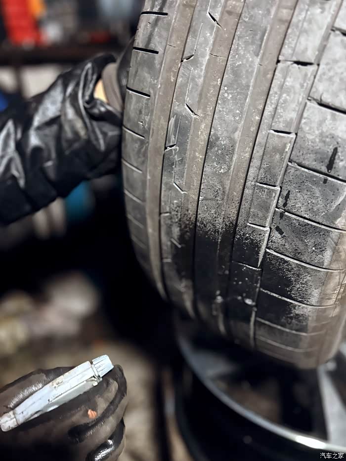

大约10分钟就开到了店里。虽然胎压监测已经明确指示右后轮异常,但还是需要确认具体原因。师傅喷上泡沫水仔细检查,很快在轮胎接地面的中央偏内侧位置发现了一个扎入的螺丝钉,周围正在缓慢冒泡,看来是今天白天跑项目时中的“奖”。
发现罪魁祸首

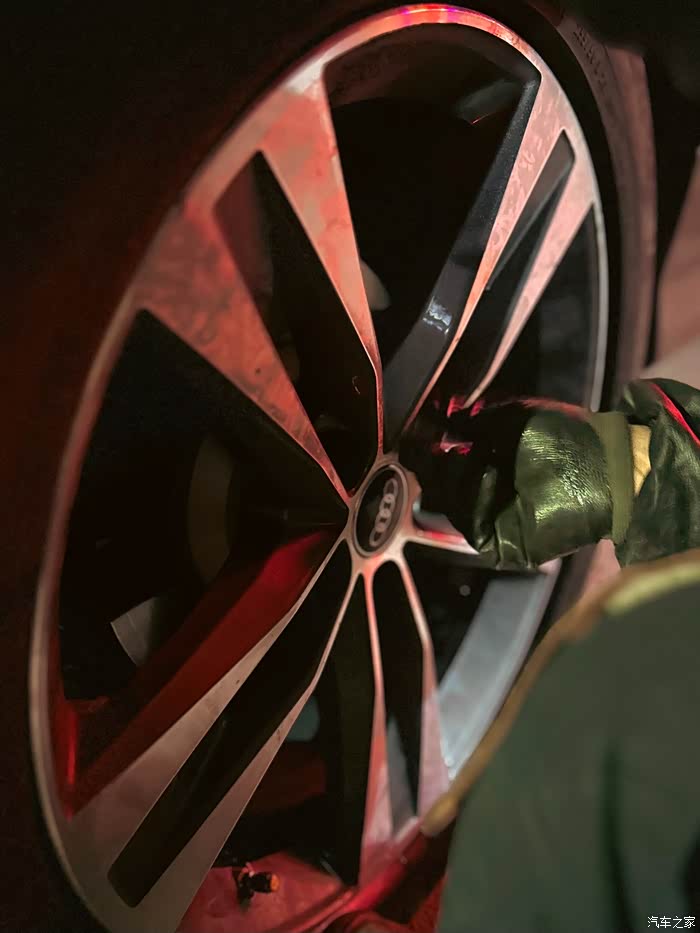

用气枪拆卸螺丝时遇到了防盗螺丝——需要先将专用拆卸头套入,再使用套筒扳手。这个拆卸头平时随车携带,如果丢失会很麻烦。所有螺丝拆下后,将轮毂平稳取下。
拆卸螺丝

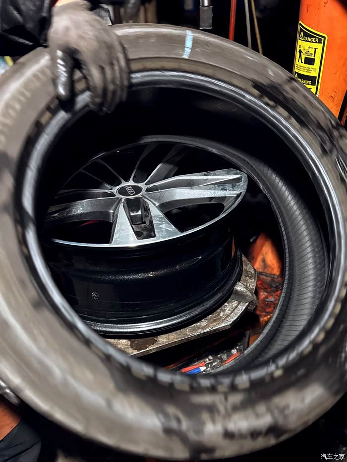

将轮胎放到专业拆胎机上,先用工具拆下气门芯彻底放气,然后用机器撬棒逐步剥离轮胎边缘。关键点:Q6原厂配备的是静音轮胎,内侧贴有一层海绵(用于降低滚动噪音),拆卸时需要特别小心避免损伤海绵层。师傅在轮胎边缘涂了专用润滑剂,慢慢将轮胎从轮毂上分离。

【第四步:内部检查与打磨】
找到内侧扎钉位置后,用钳子拔出螺丝钉,大概3cm左右。然后用低速打磨机将伤口周围约3cm范围的区域仔细打磨平整,并清除所有橡胶碎屑。特别注意:静音轮胎的海绵层如果破损需要修补或局部清理,确保补胎胶能直接贴合在轮胎内壁橡胶上。

将轮毂对准螺栓孔位,用手先拧上所有螺丝,再用气动扭矩扳手按对角顺序紧固至标准扭矩。切记不要直接用气枪打紧,以免螺丝受力不均或损伤螺纹。
手预紧螺丝
气枪打紧
