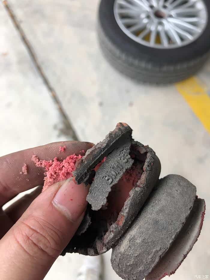

14款的320Li,使用4年半有多(5万5公里),最近一次做刹车保养时,发现后避震防尘套老化严重烂掉了,之前论坛也看过不少防尘套老化更换的帖子,算是有些心理准备了,但至今为止都没有人发过详细作业,因此就在这里给大家发发福利了!

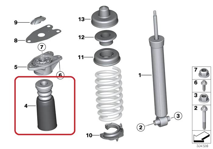

见图,宝马F底盘车型的后避震防尘套设计基本一致,下部衬套为PP塑料(作用是保护减震芯免受泥沙侵蚀),上部是辅助减震器(作用是防止减震器触底)材质为高密度海绵,没错,你没有看错,是海绵。因此没有哪个原厂后机防尘套是耐用的,没有老化烂掉只是时候未到而已。在4s保养的车子中我见过有不少已经完全腐烂露出减震芯的,不知车主是真的不懂,还是4s店刻意隐瞒。待减震器完全报废后,车主只能乖乖的到4s店花高价更换避震器总成。
通过大家平时最常用的宝马etk零部件查询网站,输入车架号后七位查询。结果见上图,F23、F30、F34、F35的后避震防尘套零件号为33536791515。(题外话,etk零部件查询网站已由原来的***更改为www.bimmercat.com,请大家广而告之!!)。

拆卸过程中,防尘套上下部直接分体了有木有,和豆腐相差无几。

新旧防尘套对比
内部的海绵已经消磨殆尽
碎成渣了,有木有!!!!

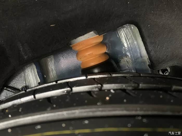

2019年8月8日更新一下,这是我前段时间去4s随手拍的新3系G28,看来宝马是死性不改了。
