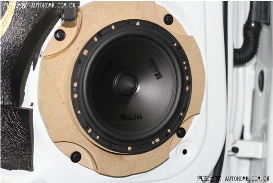

前声场曼斯特EV6508套装
后声场曼斯特CS6508套装

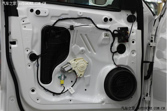

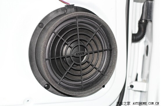

技师对Q5的拆装也可算容易,看看拆开Q5内门板及喇叭样子:

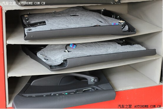

奥迪Q5拆下后技师放到专位,以免划伤:

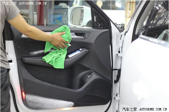

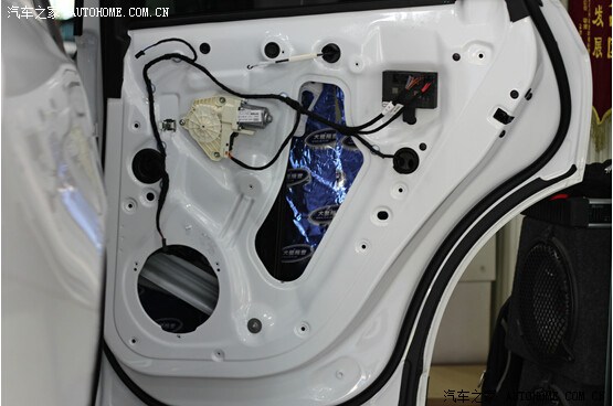

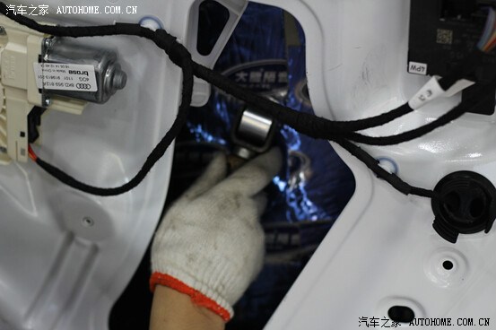

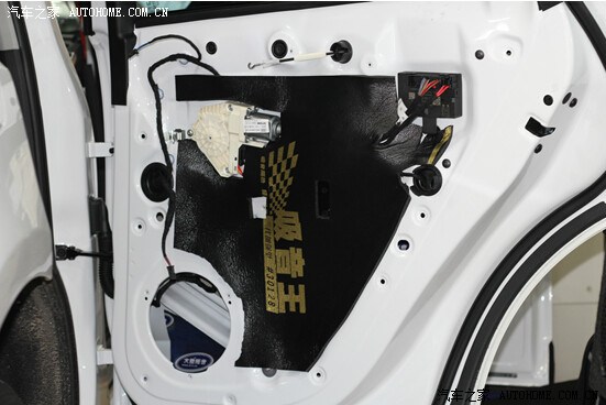

把车门变成一个扎实密封的箱体,不但钣金的震动会大幅度降低,通过车门孔洞传递的噪音/燥热灰尘也大幅度降低,而且使升级的扬声器的音质效果及声压级会大幅度提升!如图专业车门隔音效果:第一步清洁车门,第二步将止震按车门实际使用面积及形状裁剪成长条状.第三步紧贴在车门里层,用专用施工工具反复压实.第四步进行吸音材料施 :

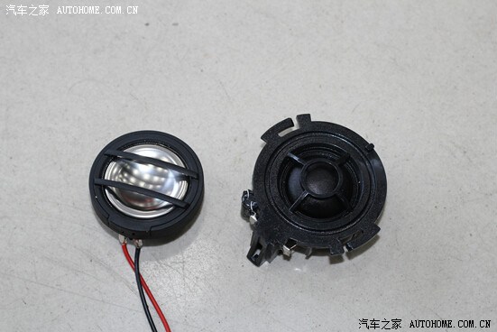

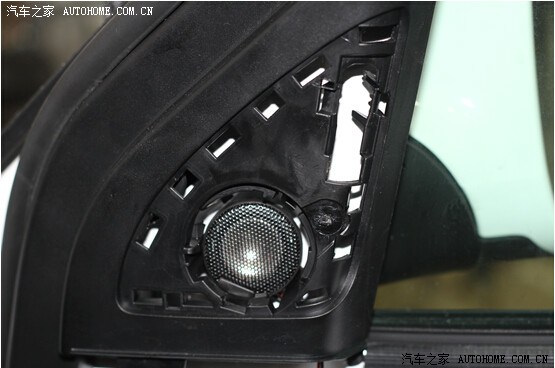

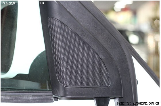

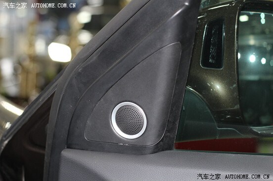

新款Q5原车预留了高音位置,但面板是没有出气孔的:

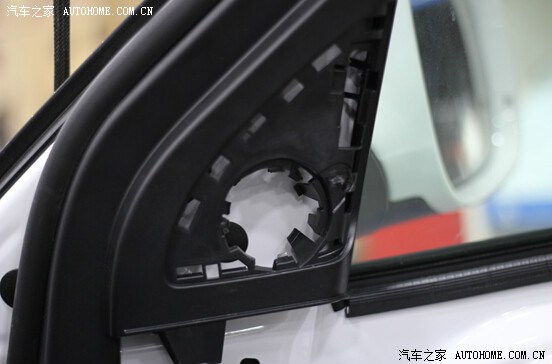

拆开面板里面预留安装高音头的位置:
后的曼斯特高音头原车无损安装:
订购原车Q5高音面板恢复后效果:

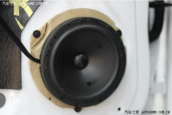

手工制作专用奥迪Q5喇叭减振垫圈后原位安装效果:

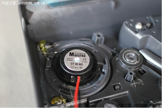

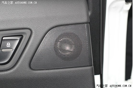

Q5后门高音头在门饰板上如图后换高音头与原车对比:

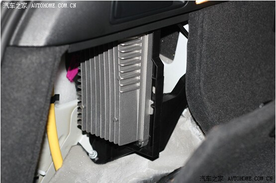

Q5原车功放位置:
