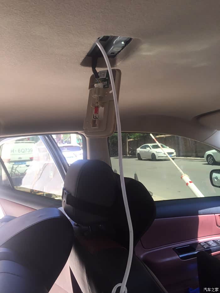

由于要从后阅读灯走线取电,所以要先拆开顶棚后面的三颗塑料卡扣,用专用卡扣翘板很容易就撬开了

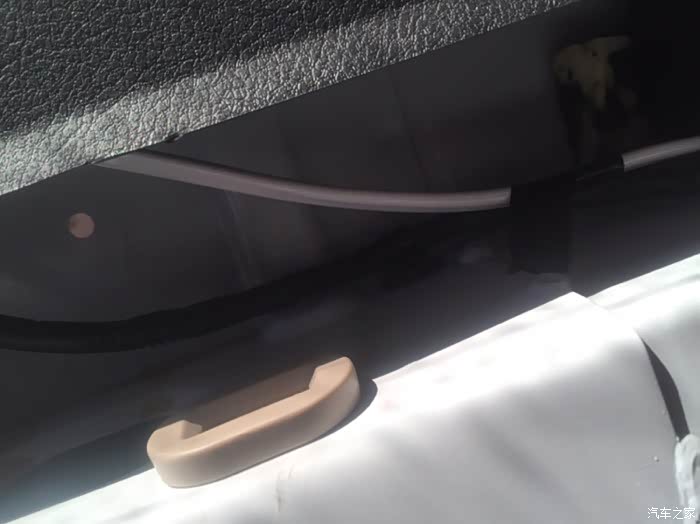

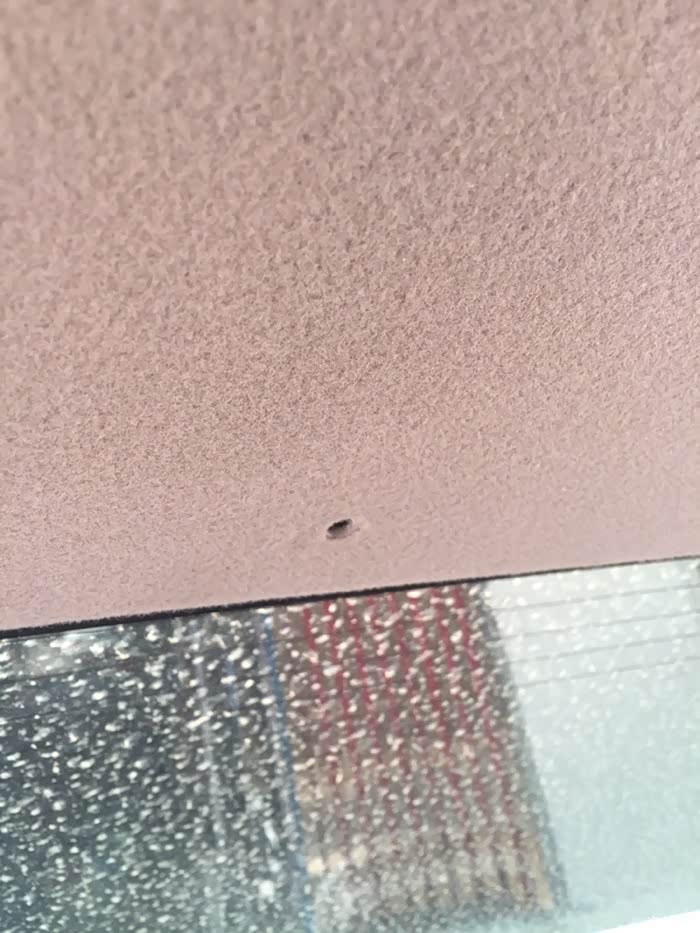

用一根铁丝绑住电线从拆下来的阅读灯处往后面穿,穿的时候要从后面扒开一点棚布往里面看着点,因为棚布和车顶之间有一块吸音棉,不看着点铁丝很容易穿到棉花里面去

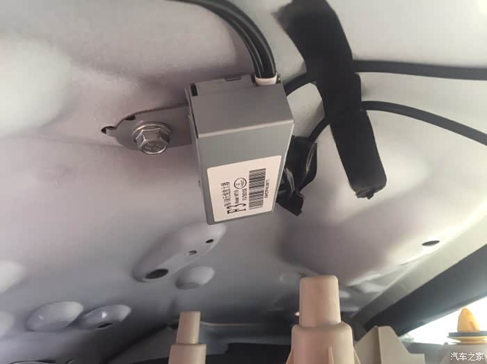

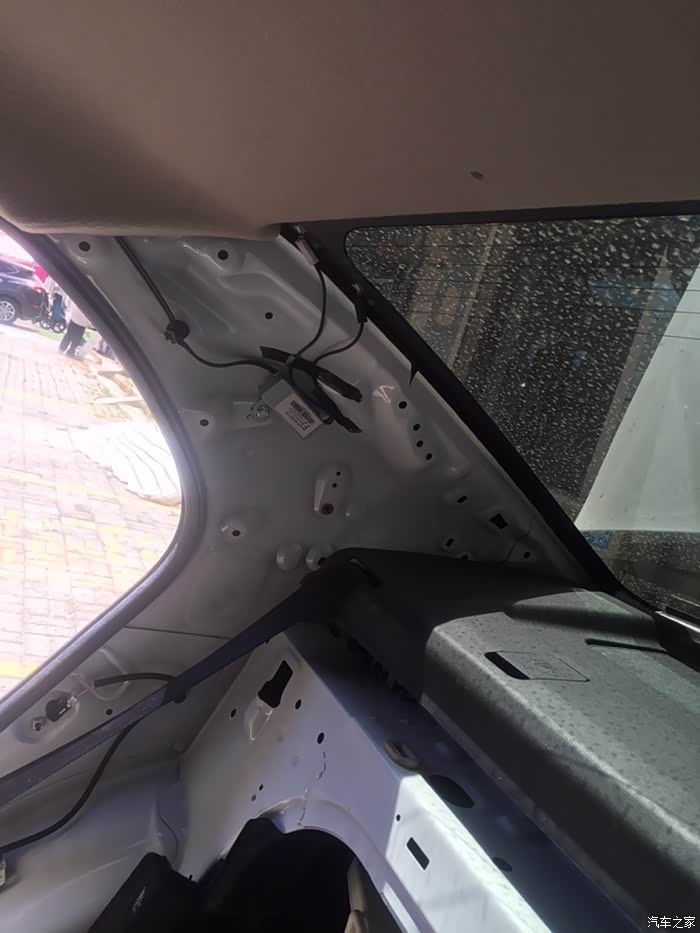

穿过来以后拆掉后座靠背,然后拆C柱饰板,饰板都是卡扣的直接往下拽就可以,这是右侧,我是要在左侧走线的,拆这边是因为从前一走烂路后面就会有啪嗒啪嗒的异响,早就怀疑这里了
打开一看,果不其然,这个应该是收音机的天线,那两根黑色电线厂家装配的时候根本没给固定,所以车子稍微有一点颠簸,电线就会敲击饰板上那个凸起的地方,这就是异响的根源。由于手头没有线卡子,就临时用绝缘胶布粘
电线我走左侧,因为右侧有天线模块,电线再从那边走的话还会出现异响。走线我也没有什么规律,反正就是见洞就钻,哈哈

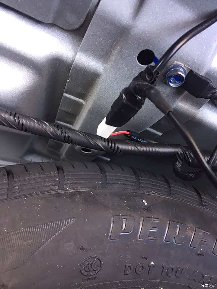

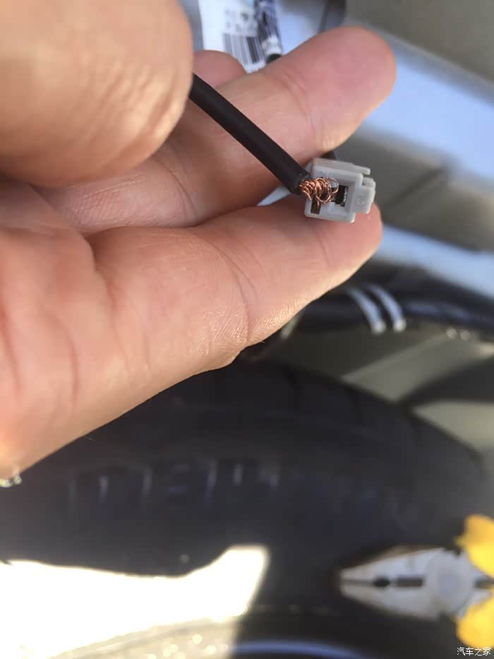

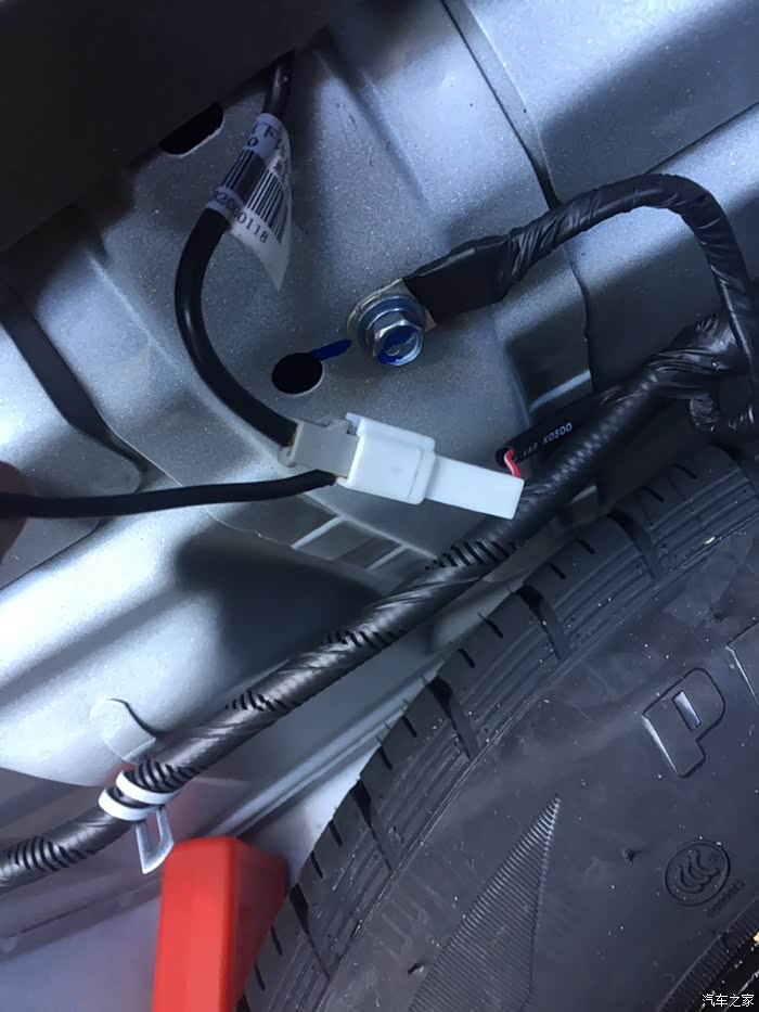

这是后备箱锁扣处预留的开关插头,没有灯的情况下,这根线是直接连接防盗的,我是能不破线尽量不破线,直接把尾箱灯负极线的一端插进端子然后扣回去,这样线就被固定得死死的,并且不会影响报警功能
这是插好的样子,搞定以后用绝缘胶带缠几下就行
用绝缘胶带缠好

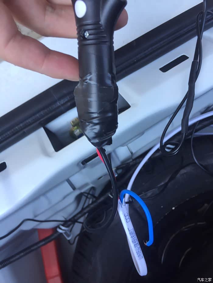

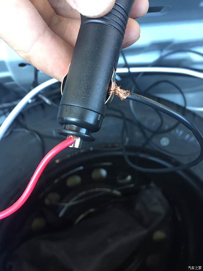

接下来接灯线,我的灯是直接拆下驾驶室加装的氛围灯,5V的,把正极线直接卡在点烟器插头的金属帽和塑料之间,装上保险丝,很牢固,不管起不起作用,因为有一个保险在里面,心里还是踏实一些
从尾箱开关甩过来的负极线直接拧到这里
上胶带,搞定

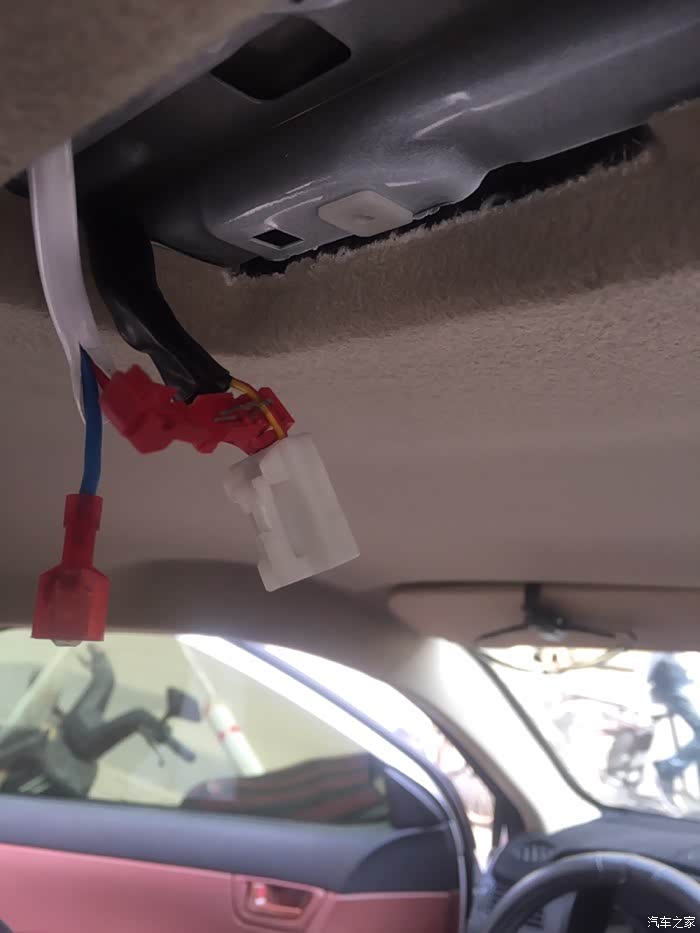

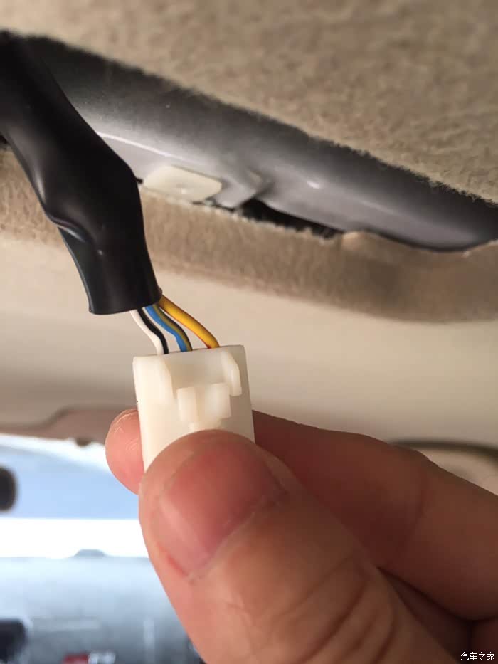

来到驾驶室,阅读灯插头有三根线,中间的是常电
上接线卡子,正极接中间,负极接红黄线备用,等下接按钮开启时候会用到

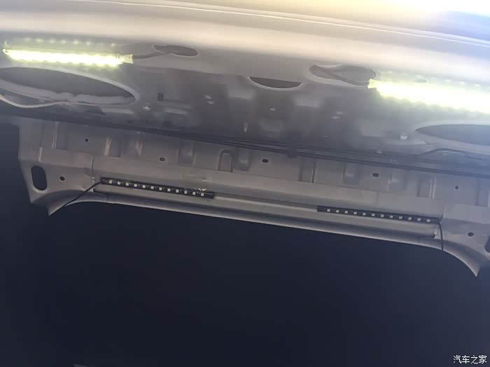

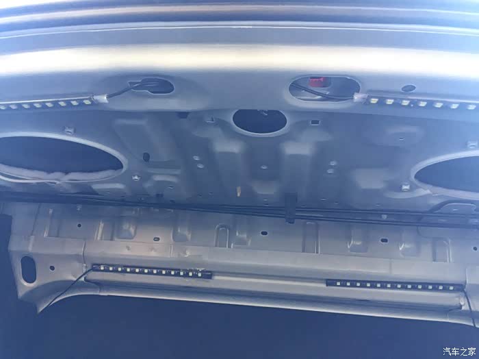

回到后备箱,用手按下锁扣开关,模仿关闭尾箱的状态,灯灭
手松开,灯亮,完美

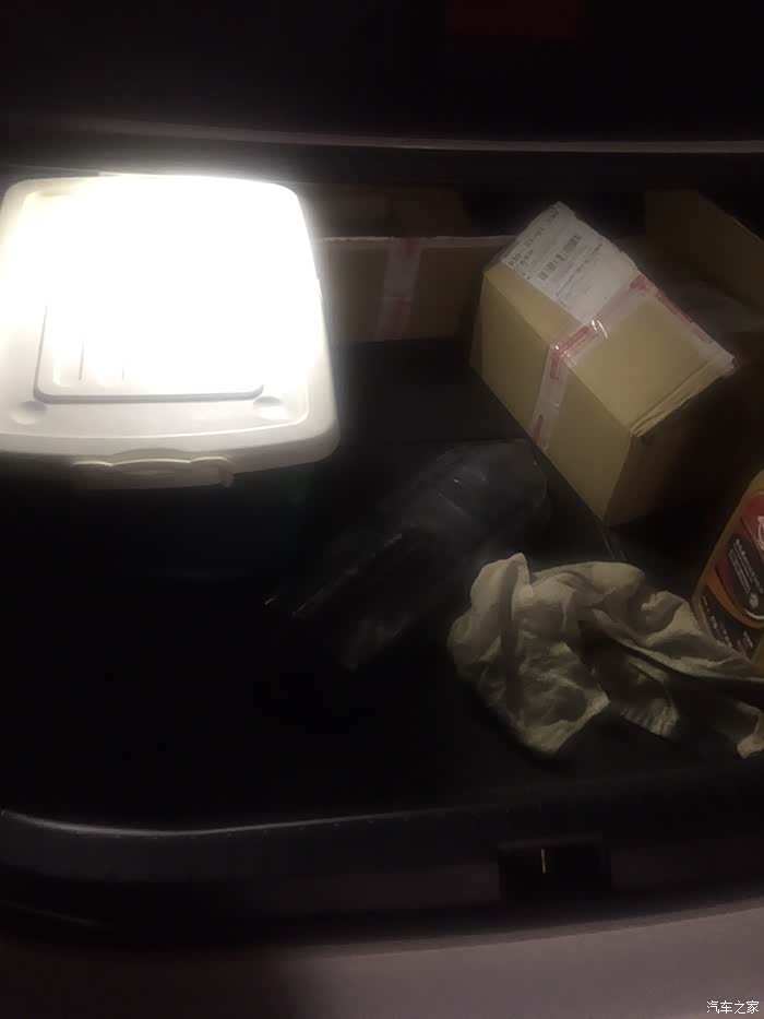

夜间效果,由于我使用的是氛围灯,所以不是贼亮的那种,不过作为照明来说已经足够了

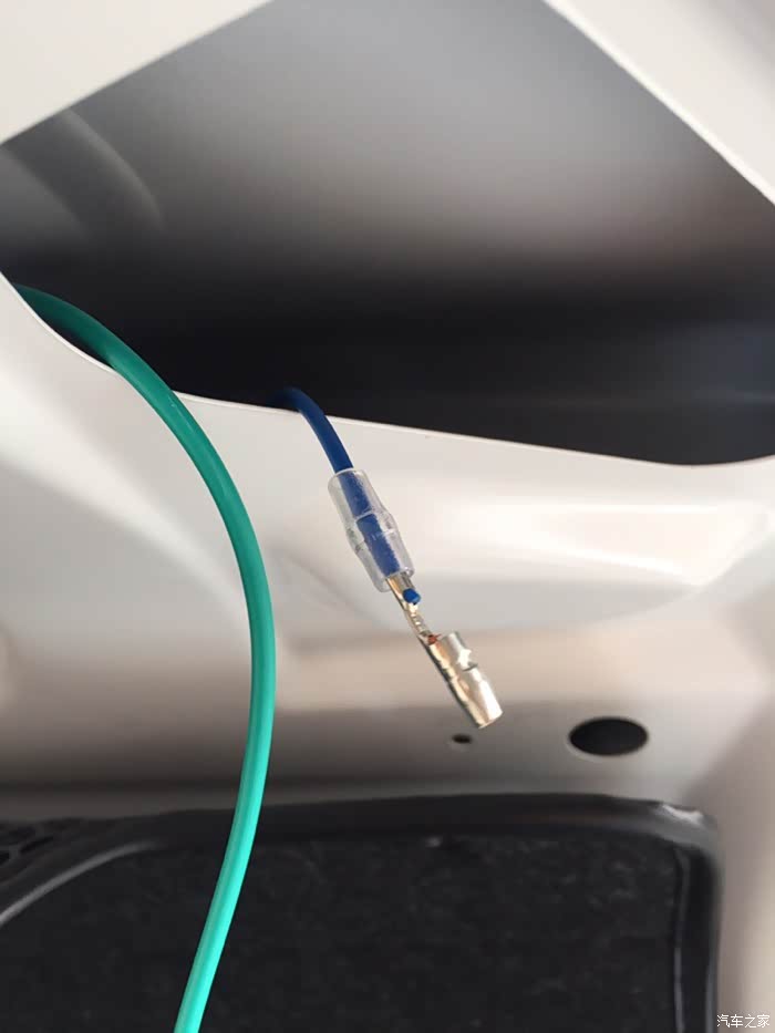

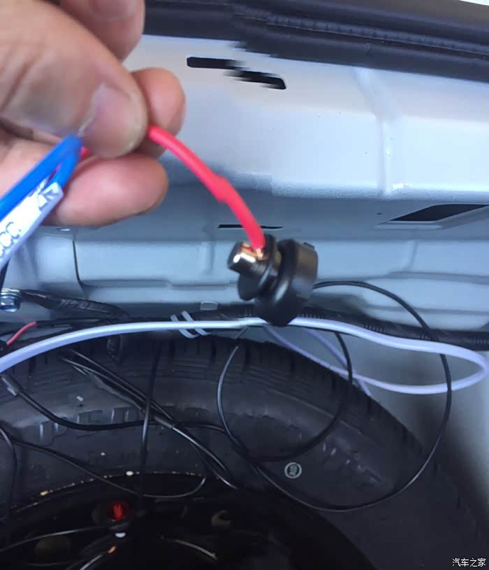

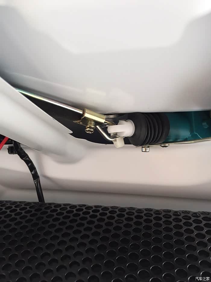

安装按钮由于天气不太好,要下雨的样子,着急弄完,所以照片没几张,有兴趣的朋友可以去论坛搜索其他大神们的教程,步骤都是一样的。马达安在这个地方,买马达时带的那个钢条连接在机械锁的钢条上
马达上面的两根线,我的绿色为正极,蓝色为负极

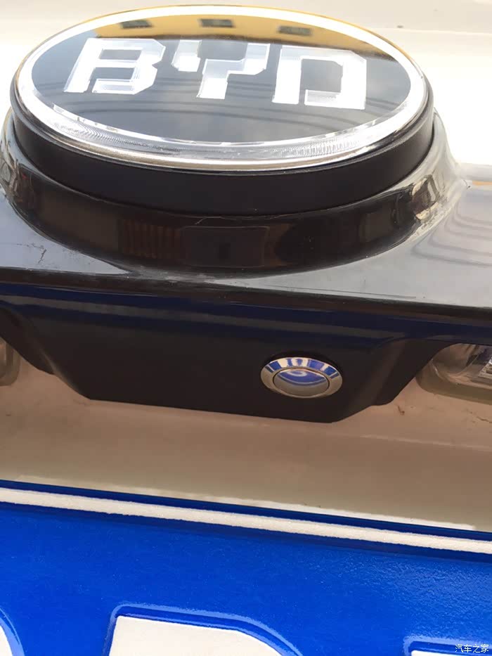

16mm的按钮,不带灯款,如果车友也想把按钮装在这个位置,建议开孔尽量靠外面一点,还有按钮后面的部分尽量不要太长,否则很有可能按钮里面的部分支出来一块,导致装饰条安装不回去。
