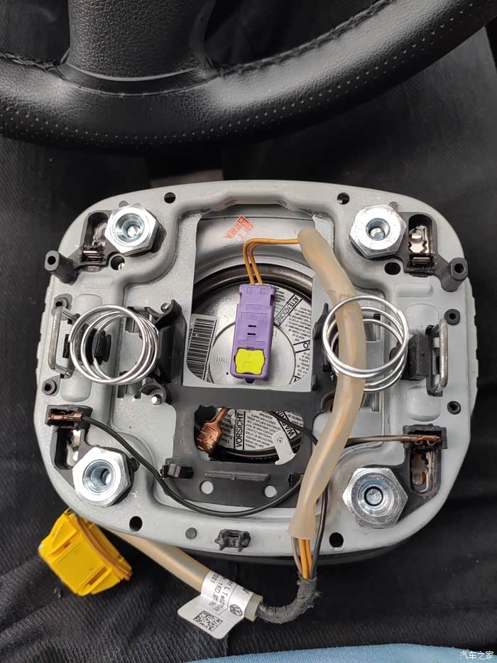

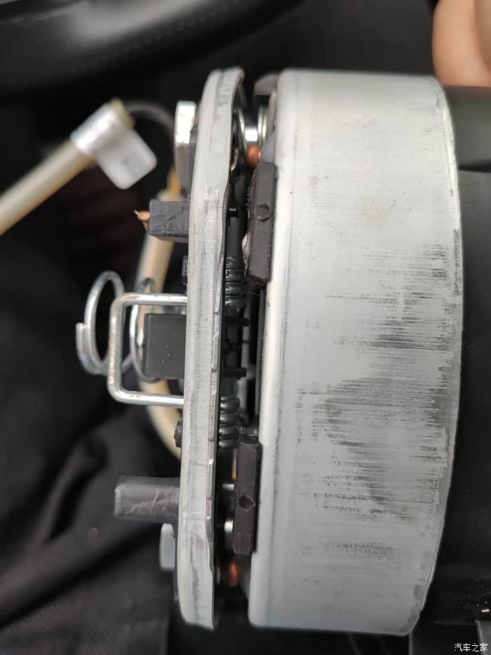

取下来,看那个方形的钢丝卡扣了吧,那会就是把它往开拨的,安全气囊总成就是靠这两边的这个钢丝卡扣固定的。其实是被挤在方向盘两侧的斜面卡扣上的,所以把钢丝袜你来轻轻拨一下就可以取掉安全气囊了!
钢丝卡扣正面

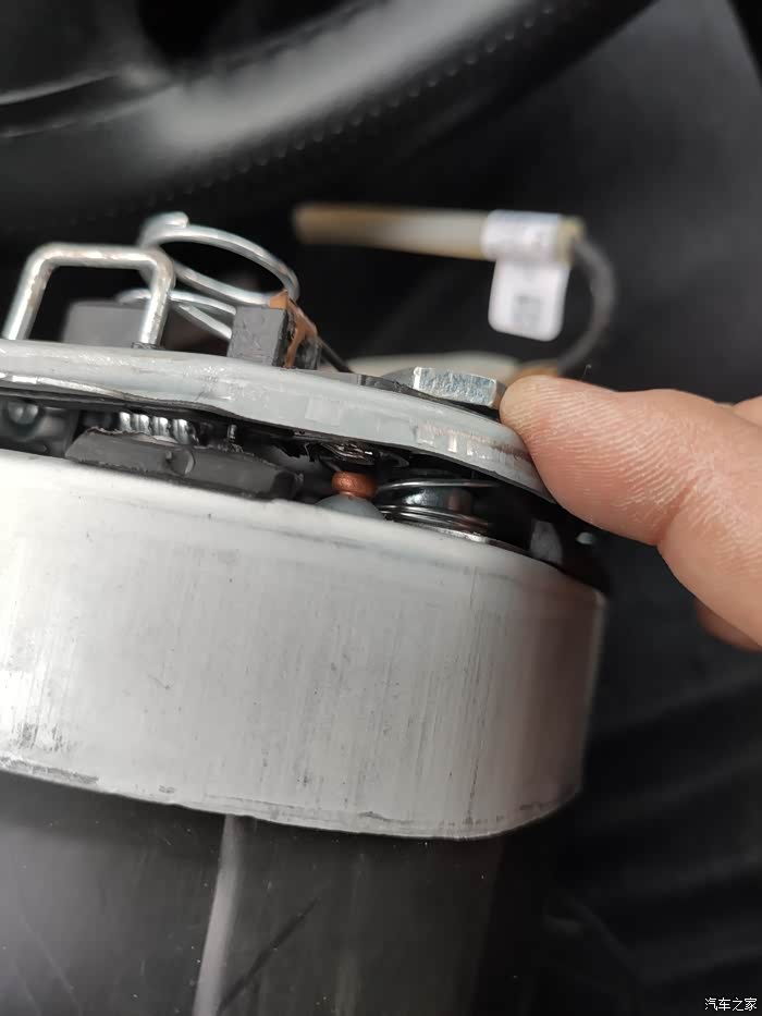

看到右下角那个黄铜色的触点了没,触点上面就是弹簧片连接喇叭的,它们的间隙还是很大的,所以按喇叭的行程就长!
再看一下!

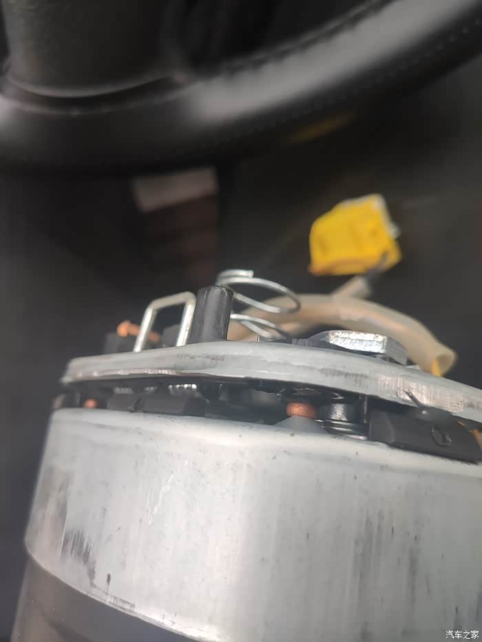

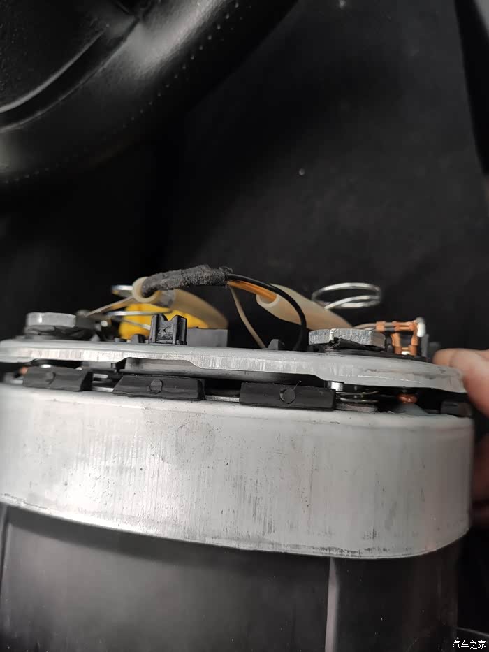

这是背面图,看到一共有4个触点,但是只有下面两个触点有连接线,上面的两个没有线,就是摆设!
触点旁边的大螺帽就是固定点,下面夹层里还有弹簧的,其实这个螺杆就是调行程的,顺时针紧,逆时针松。每个触点上都有的!

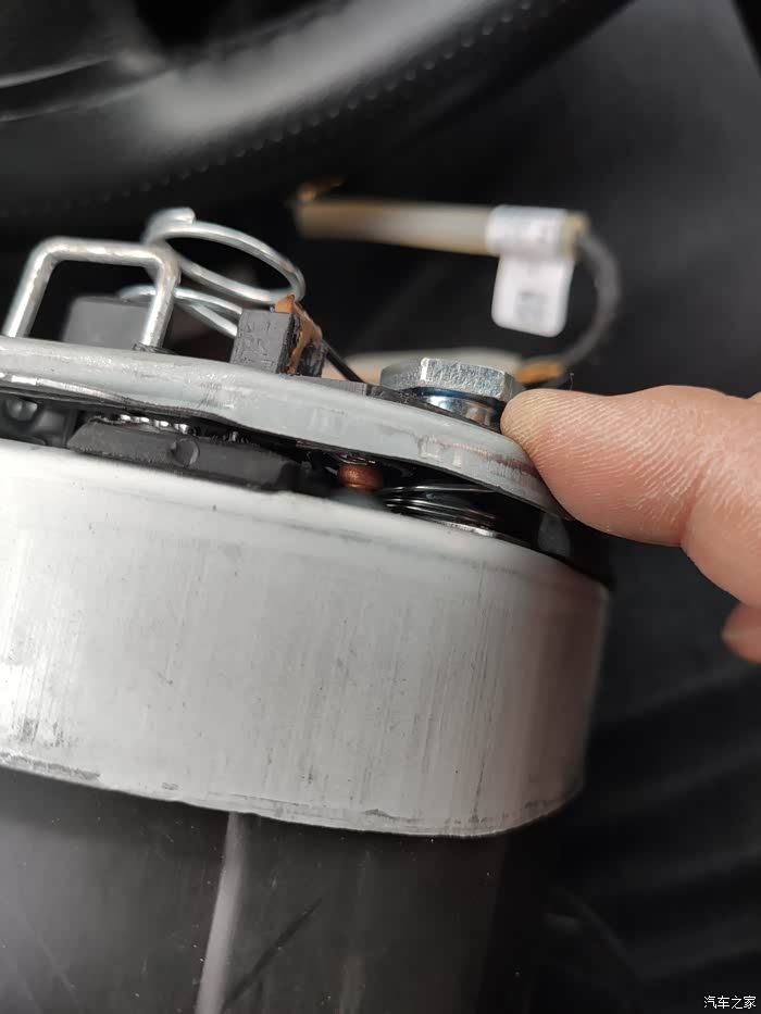

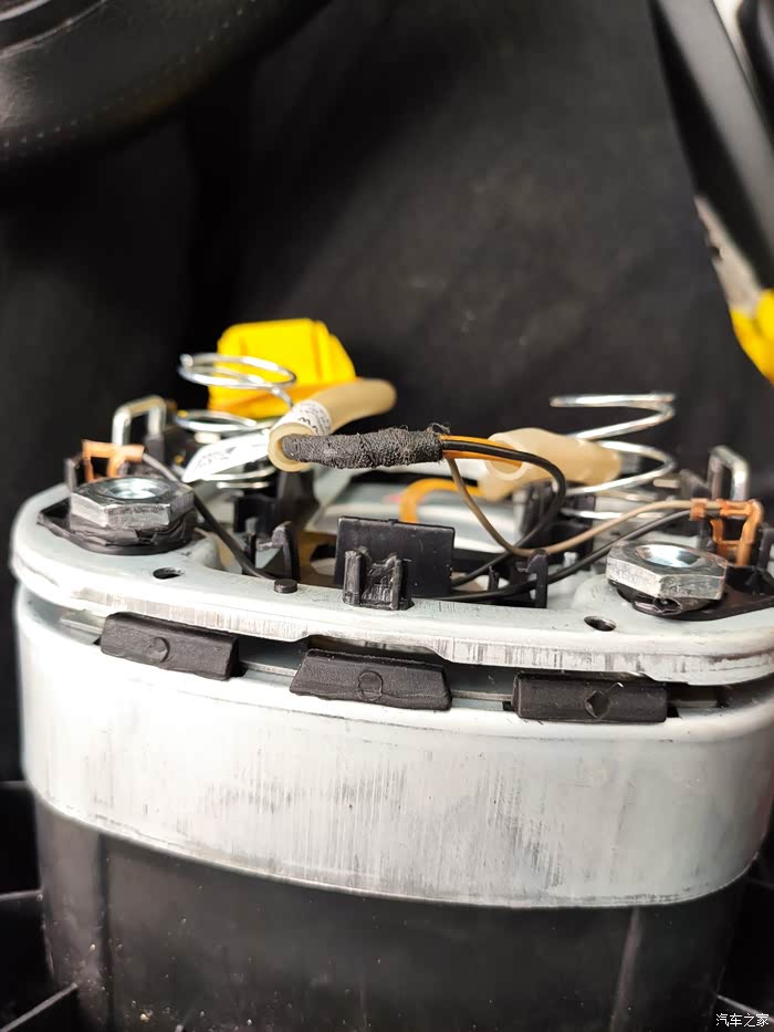

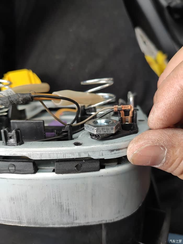

我试着调节螺杆,往紧紧了几圈,触点间的行程确实小了点,但是试车后发现按喇叭有点硬了,整体弹性小了感觉更难用了。所以我又调松了螺杆,在螺帽下面缠了点胶布,胶布是软的,反复试了几遍。
侧面再看下,都缠了点电工胶布,最后试车喇叭比之前灵敏了,行程稍微变短了点,感觉还行吧,但是整体还是没有达到预想效果,不过已经好多了,以前按喇叭行程太长不使劲不响。
