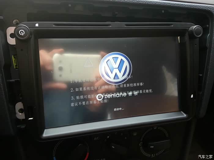

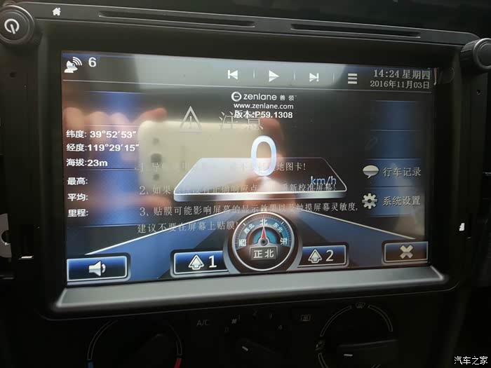

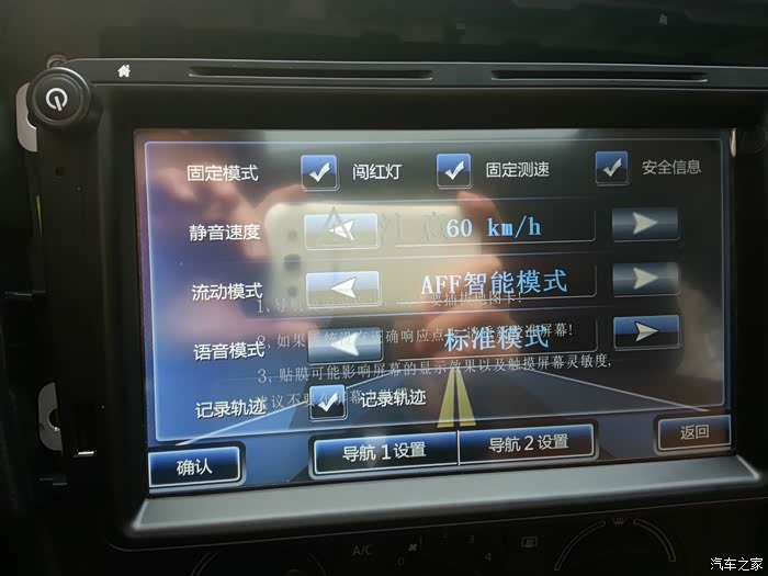

这是DSA P59大众专用版的启动界面,大家如果不喜欢的话当然也可以换别的版本的DSA,效果一样,其实DSA的作用就是做中间引导作用的,因为NW202的导航路径不像大多数导航一样可以在导航上修改,而是固定的,引入DSA就是为了能够方便的选择导航路径!
进入DSA P59后的界面,进入时间不长,所以看左上角只有6颗卫星信号,等等就到 12颗了!下面的1、2就是导航1和导航2,表示可以设置两个导航软件,最左边有设置,用来设置导航路径等信息的,大家最常用的也就是这个,通过设置不同的路径来引导不同的导航程序!中间当然就是行车速度值了

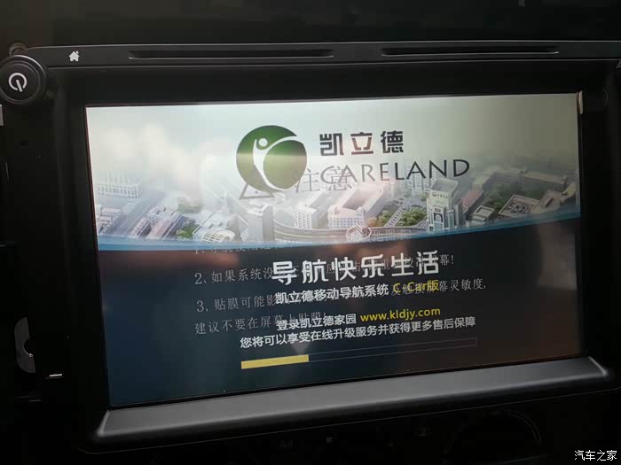

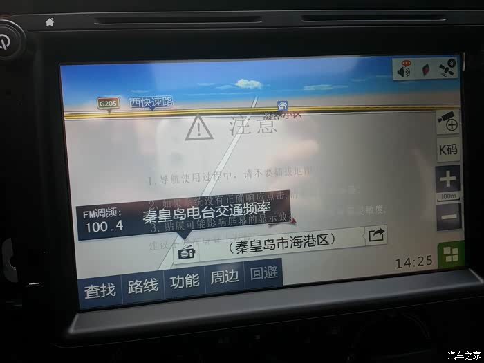

这是通过DSA设置导航路径后引导进入凯立德的画面!
终于进入凯立德,凯立德的操作我相信不用我再说了吧!

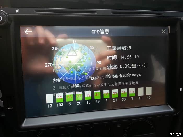

卫星颗数9颗!过一会就会到11-12颗的样子!

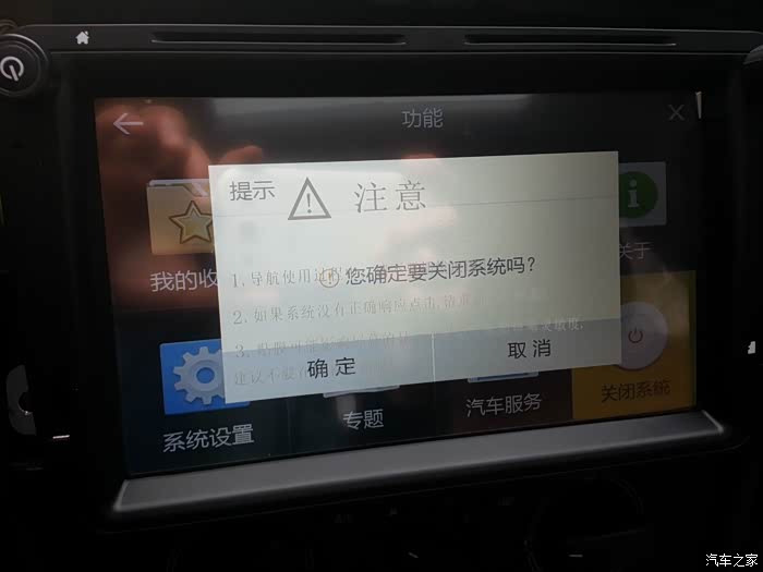

退出凯立德!

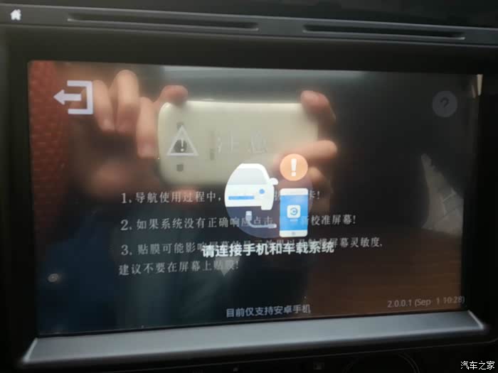

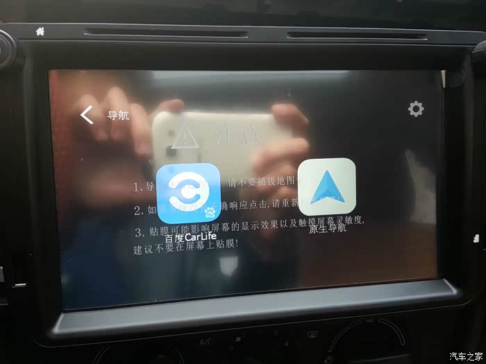

刷百度CarLife的界面,楼主对这个是不感冒,不过有好多群友想要这个功能,其实只要有了DSA加这个就很好加了!
百度CarLife手机互联界面,楼主没连,应该是没问题的!

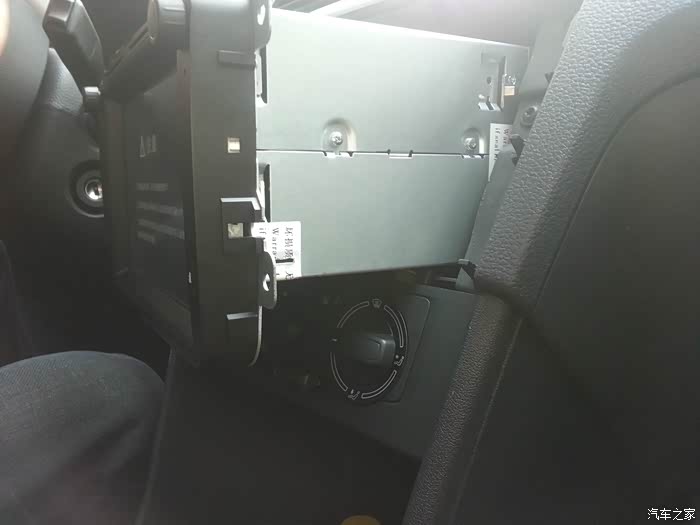

好了下面就是大家最关心的步骤了,其实刷DSA也好,刷凯立德也好,还是百度CarLife,对NW202来说最难的不是刷的过程,而是找原机带的导航卡的过程,咱们说的刷机其实根本就不应该叫刷机,应该叫替换原卡引导数据和地图软件数据,同时还要保证nw202能正确的识别和引导开机程序,原机带的导航卡楼主原来一直以为在面板右侧的卡孔里,后来仔细一看里边连一根毛都没有,这张卡其实藏得真的很隐蔽,需要大家拆开导航面板,拆开面板后能看见四颗螺丝,拆掉它!然后将导航往外抽出来。这个时候尽管抽出了导航,但是,一般人还是找不到的,一般人还是找不到的,一般人还是找不到的,重要的事说3遍,哈哈!但是楼主从小学开始一直到大学一直就不是一班的人,既然拔出导航了,这个时候请大家视线转移到导航右边侧面,这里会贴着一张“损坏就没有质保”大概就是那么个意思的一张纸贴,导航卡就在里头,这个时候不要犹豫,千万不要犹豫,撕坏它,取出导航卡,如果你真的取出了导航卡的话,恭喜你:你已经距离成功很近了!如果还有人找不到的话,就看看下面这张图:小二上图
图片里贴纸上黑色区域就是导航地图卡,取出来吧!

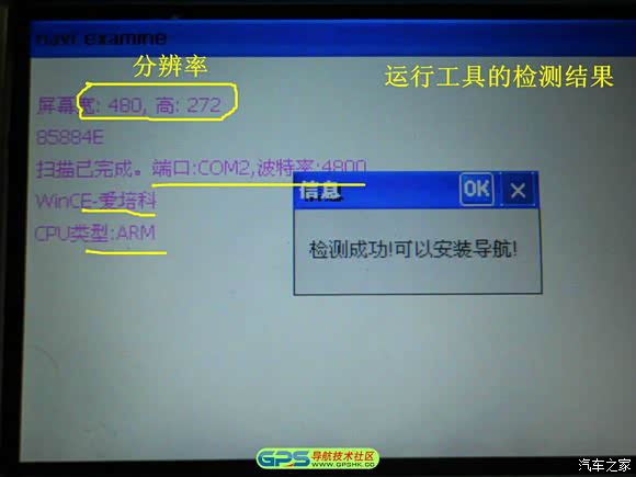

1、卡里还有完整导航数据包的情况下,打开NaviSoft→Navi文件夹,删除当中的所有文件,其中SHNNavi.exe就是导航原来默认路径下的启动程序,然后将下载的GPS端口检测工具文件夹里的gps Test文件夹下的所有文件拷贝到Navi文件夹下,将GPS.exe文件更名为SHNNavi.exe,这样导航启动的时候就会默认打开GPS的引导程序,从而检测出导航设备的物理端口、波特率、分辨率、系统类型等,这个时候将内存卡从新插回导航,导航开机,工具软件会由系统引导进入从而自动检测导航的物理端口、波特率、分辨率、系统类型等参数。
如下图:记下端口数和波特率,当然软件自己也会生成记录文件。
这就是导航的物理属性,包括物理端口、波特率、分辨率、系统类型等!有可能跟这个图片不符,说未检测到ID什么的,不重要,只要知道端口号和波特率就行了!

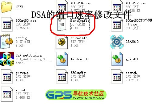

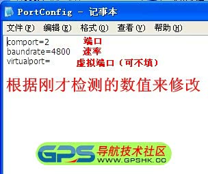

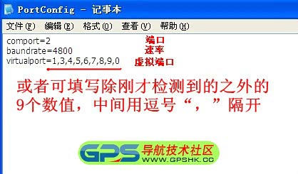

2、根据检测出来的端口和速率,修改DSA文件夹里的的端口配置文件,端口配置文件为DSA文件夹下的PortConfig文件,双击打开填写上面识别出来的值。
端口配置文件,里边包括端口号,波特率,虚拟端口,虚拟端口是DSA用来跟凯立德通讯用的,因为DSA占用了导航的物理端口!
按检测值填写端口号,波特率!虚拟端口填写除检测出来的物理端口以外的地址就行,比如这里检测出来的物理地址为2,那么虚拟端口就可以填写0、1、3、4、5、6、7、8、9其中一个,但是出于可靠考虑也可以装上DSA后再用GPS空闲端口检测工具重新检测检测一遍哪个端口是空闲的,避免后期出问题!
由于楼主检测出来的物理端口为1,波特率为4800,所以我用的虚拟端口
virtualport=2,记住这个2,是用来跟凯立德通讯的,后期还需要用到,记住这个2,是用来跟凯立德通讯的,后期还需要用到,记住这个2,是用来跟凯立德通讯的,后期还需要用到!

DSA启动画面!

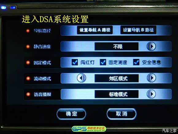

DSA系统设置画面,这里就可以设置接下来的凯立德的引导路径了!如果进入这个画面的话,你已经成功一大半了!

3、将卡再插回导航主机,这时候DSA会进入系统,然后点击系统设置--设置导航A路径-指向凯立德NaviOne文件夹下的NaviOne.exe程序,保存,确定,然后在DSA主界面点击下方的地图1图标,这样就能进入凯立德导航程序了,同理百度CarLife也是一个方法,只需要修改引导路径而已了!

4、[按检测值填写端口号,波特率!虚拟端口填写除检测出来的物理端口以外的地址就行,比如这里检测出来的物理地址为2,那么虚拟端口就可以填写0、1、3、4、5、6、7、8、9其中一个,但是出于可靠考虑也可以装上DSA后再用GPS空闲端口检测工具重新检测检测一遍哪个端口是空闲的,避免后期出问题!}原帖子这里有问题,虚拟端口设置不能随意,需要设置成导航机子的空闲端口,空闲端口检测工具可在GPS论坛搜索下载,检测以后确定,例如楼主的物理端口是1,空闲端口检测工具检测出的空闲端口是0、6、8、9,楼主前期是任意选虚拟端口为2,后来改为0了,不填写虚拟端口很有可能导致凯立德导航没声音,同时避免导航没有声音的一个措施是关掉原导航的混音设置,就相当于用导航的时候别让原导航机子发声,要想听歌的话从DSA里听,这是因为原系统与后装的DSA和凯立德没有高度集成,修改的话还需要分析原系统,不好修改,大家切记切记!
