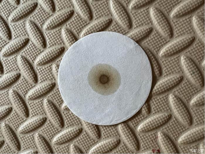

加完第四箱油后机油衰减情况

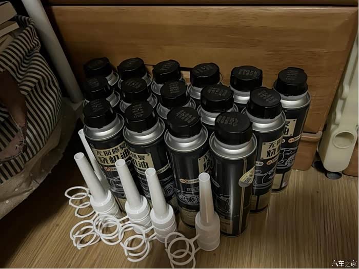

后期巩固期的持久,多备点存货

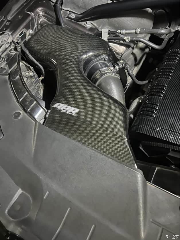

自己清洁保养空滤,只不过这次从BMC风格变成了碳纤维进气风箱

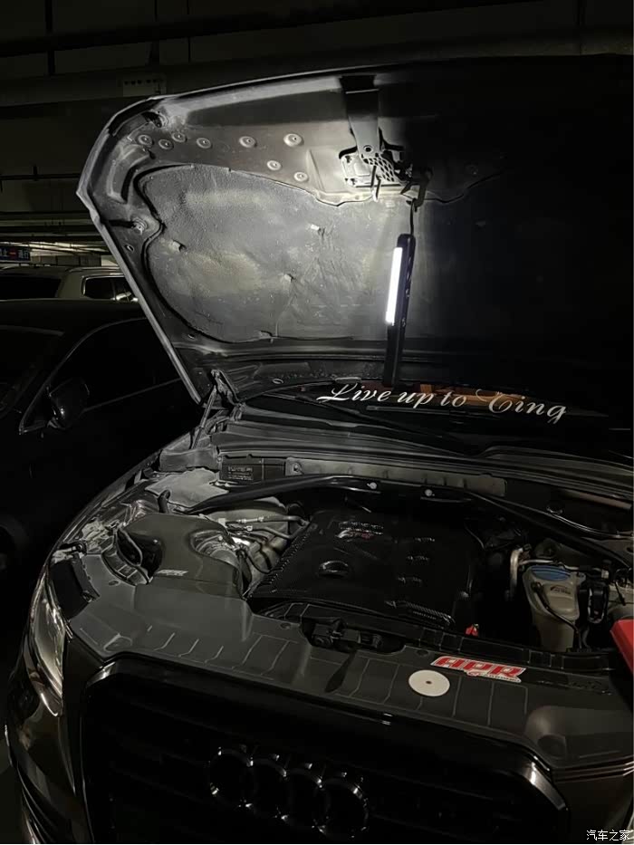

自己买的修车的夜灯,确实很给力!充满一次电差不多能用很久,就算不是修车的时候,野外当个指示灯我觉得也再合适不过了,这玩意带磁铁,无奈Q5引擎盖是铝的,只能靠挂钩钩在引擎盖锁着单元上。

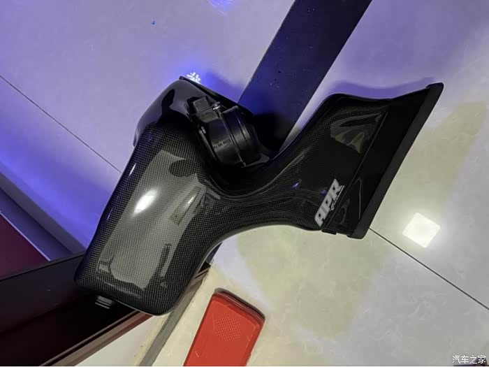

风箱整体还是很大的,干碳材质却很轻

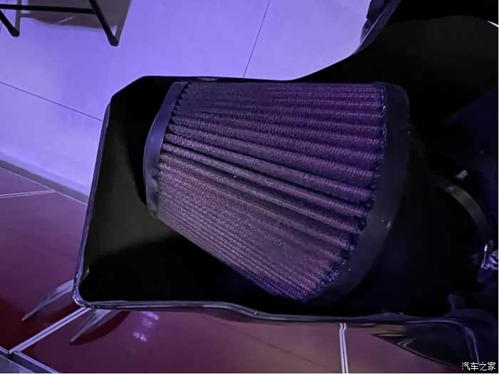

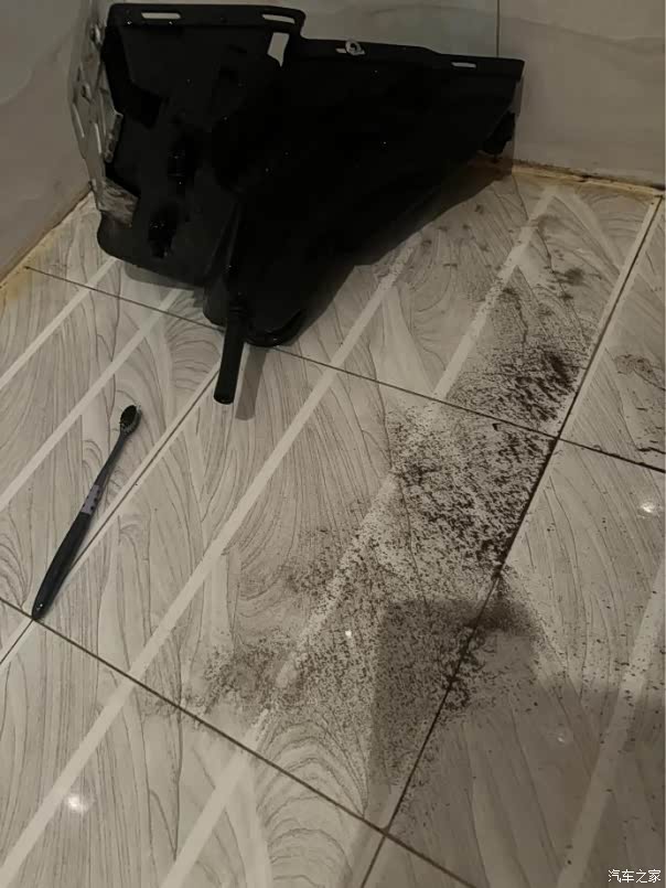

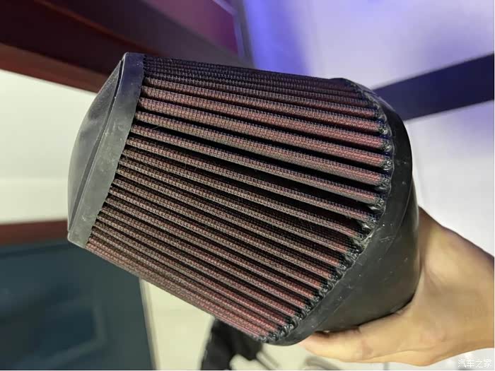

近距离看一下空滤,真的是太脏了,这玩意不定期更换或者清洗,发动机后期一定拉伤
拿下来在光线好的地方瞅瞅,都快失去之前的红色本色了
细看里面褶皱,蚊虫尸体、树叶子啥都有
这就是从磕哒空滤,到洗干净后的泥,这空气质量,没谁了
清洗完装车,恢复了该有的顺畅

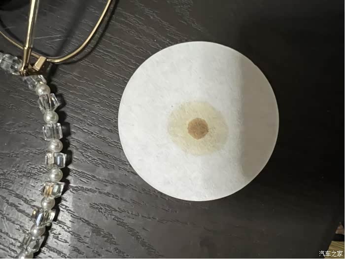

既然空滤清洗了,机油衰减也顺道测一个
因为之前在第四组加完后,看过活塞顶部积碳的情况,确实比想象中干净很多,证明在溶解积碳上,确实还是可以的,而且也不是大片积碳的脱离,溶解后分解,随着活塞往复运动的高压力排出,是不是自己观测下机油污染程度,做好心中有数,避免机油严重污染再次造成二次清理时的堵塞。

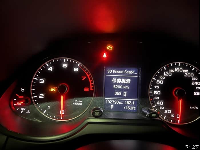

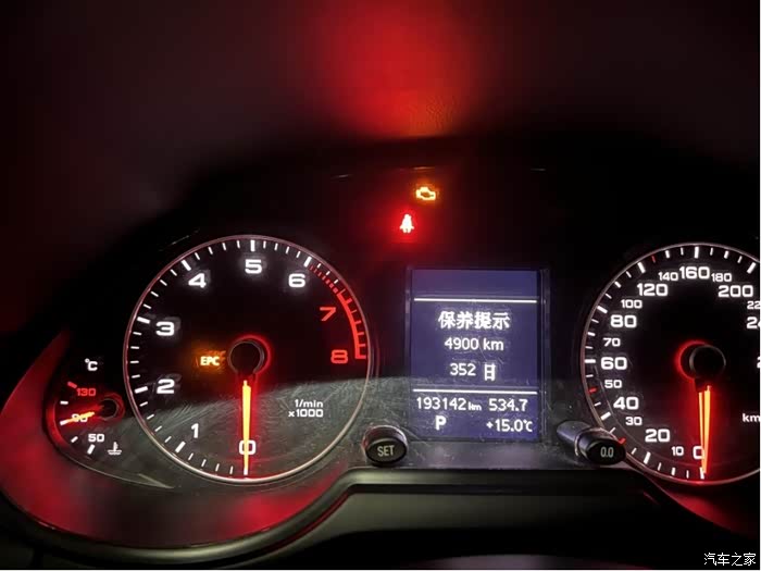

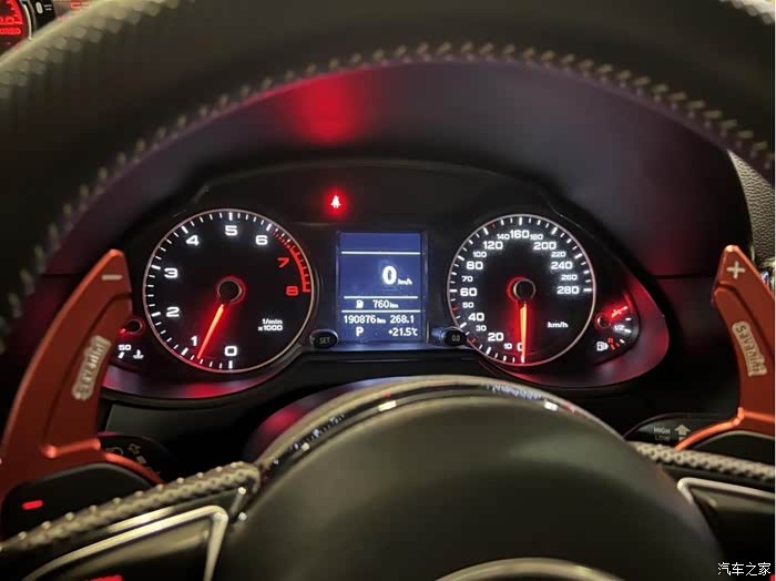

每组加完后看一下里程并记录

每次加完油,机油测试还是不能缺少的

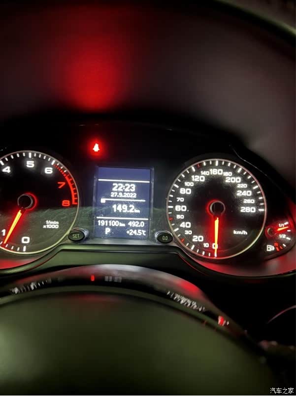

一晚上自己跑个150km,我觉得还是比较轻松的

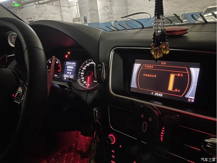

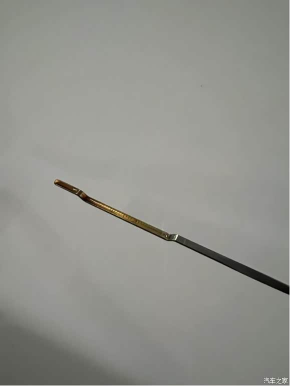

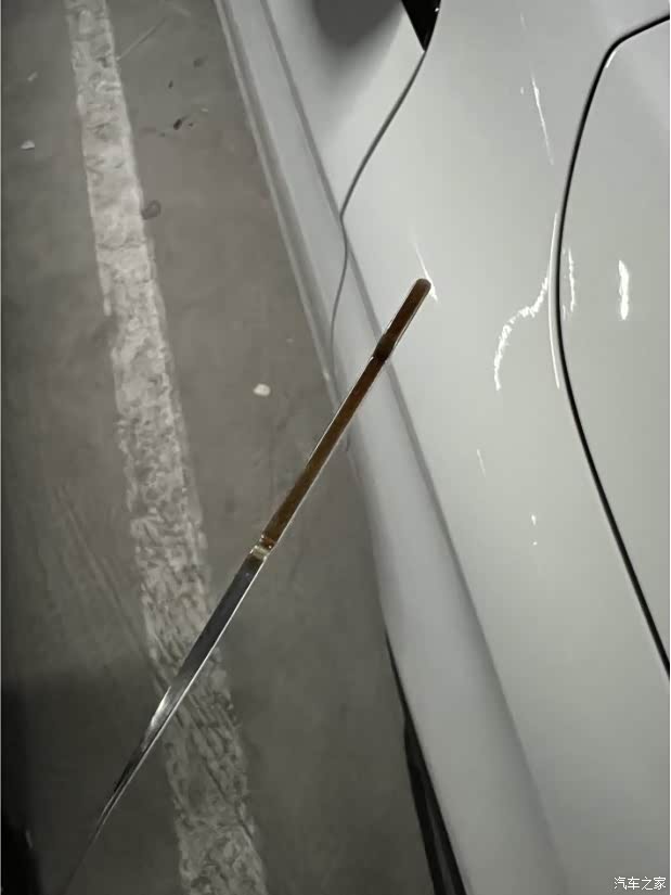

机械机油尺测一下液位情况,满格位置很稳定
机械尺满格,电子尺也就无需看了,每次测完机油,通电复位一下

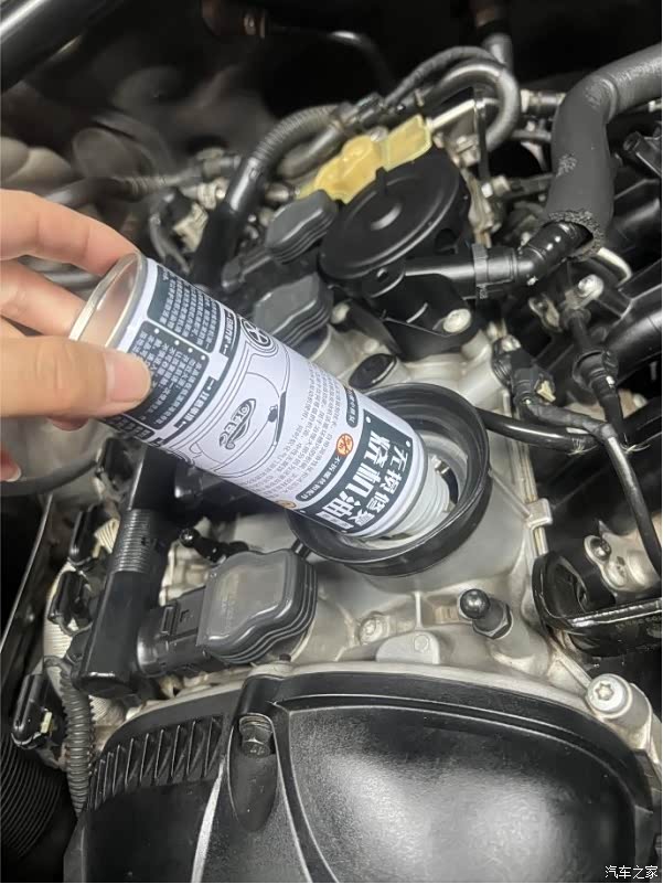

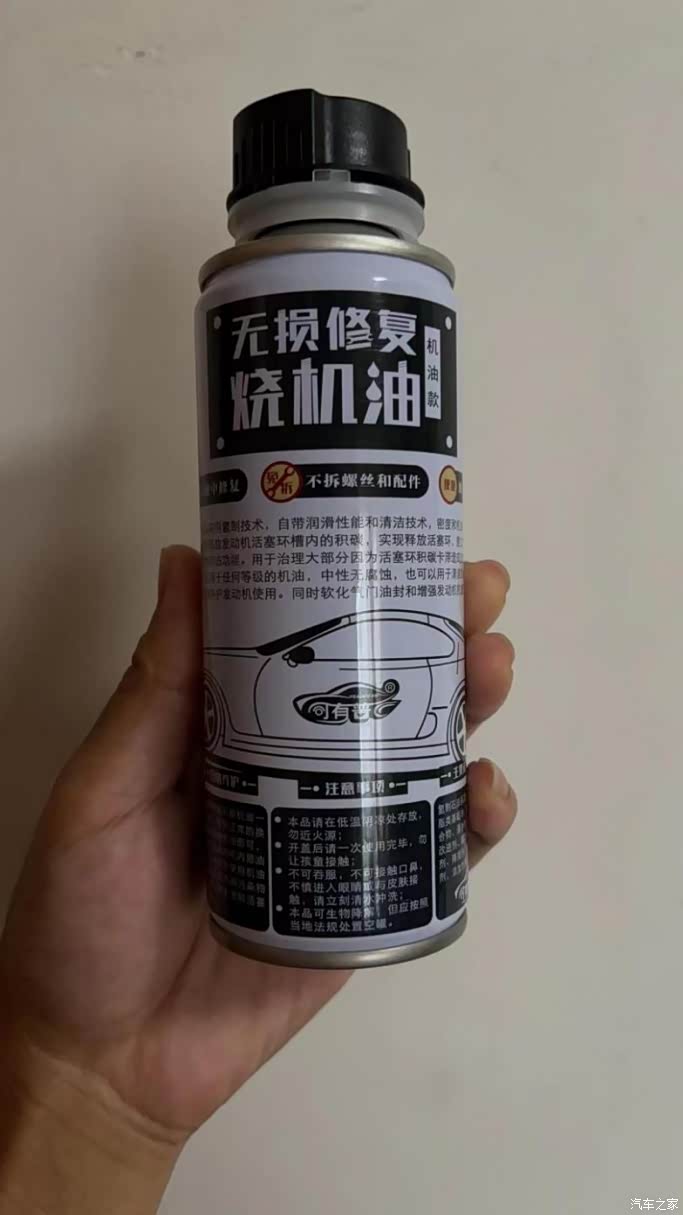

机油款到位,其实不加也可以,但是咱这不是不放心么,多多益善啦
在修复的期间,购入了一瓶机油款,还是那句话,这东西咱看不到,既然用了,就彻底弄好。
机油款在开始修复前,也确实想加来的,但是和父亲聊天也得知,其实很大一部分是和燃油有很大关系,机油款虽说是加在机油中,从下往上的清洗会比汽油款来的快,但是整个油路的清洗却要从燃油开始,没事,先留着,等到这6组跑完保养车时加进去,进一步做到巩固的效果,顺便进一步将活塞环释放的更为彻底。

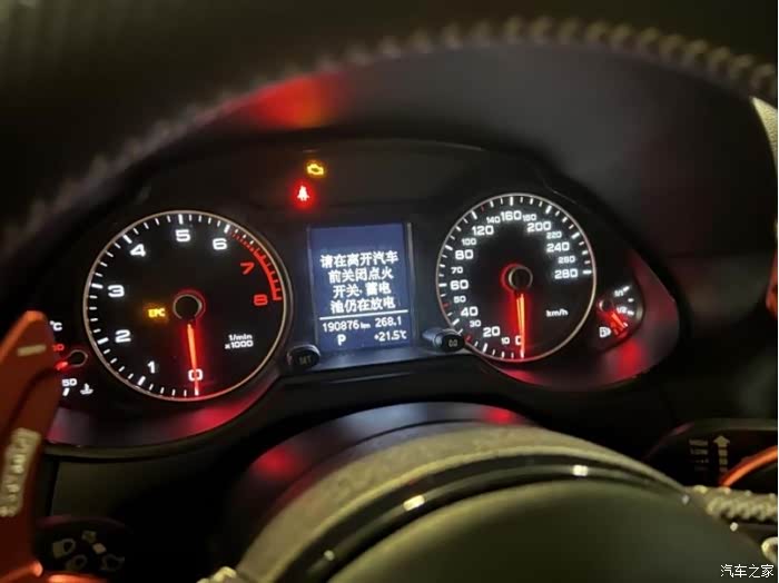

就我这天天晚上100多km的跑,一箱油也就一周的时间,感觉成本有些高,毕竟不算是正常的用车,但是为了看到后面的效果,也是拼了
最后一组,截止到目前,6组18瓶已经全部下肚,离预期的结果又进了一步

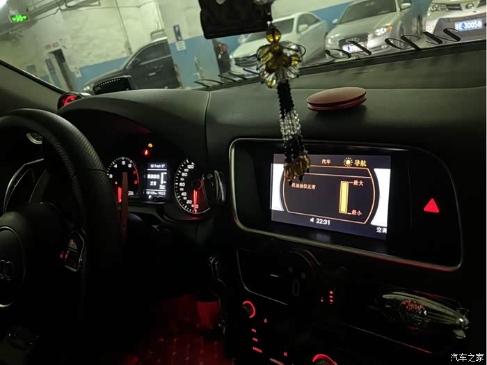

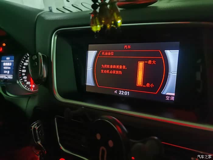

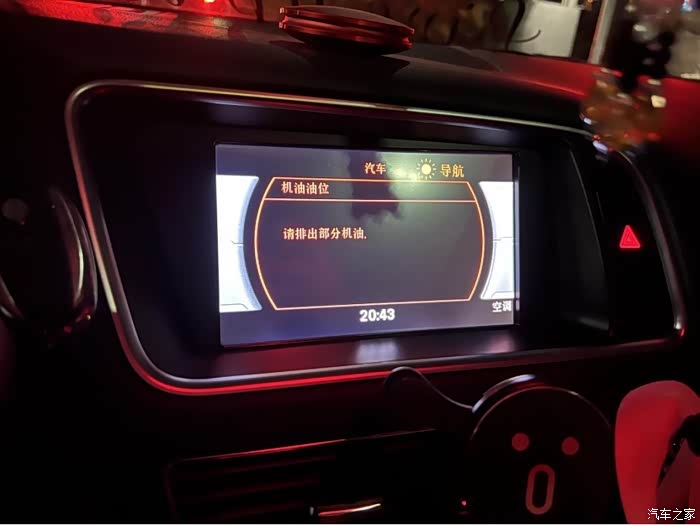

车内查看机油液位,已经不显示了,反而提示排出过多机油

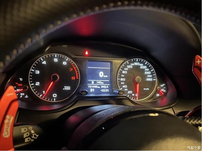

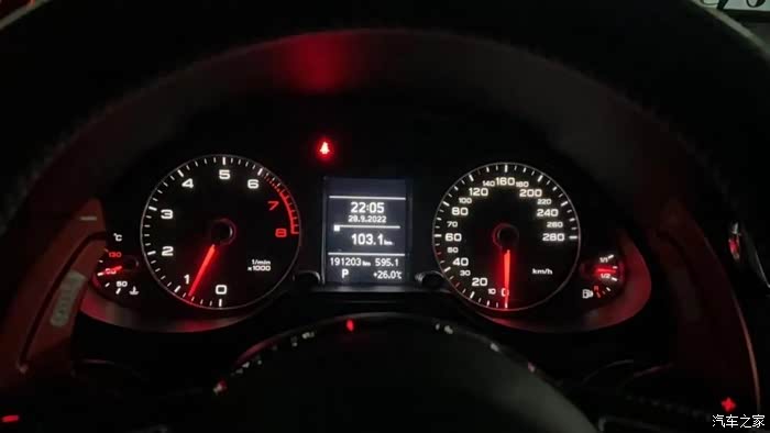

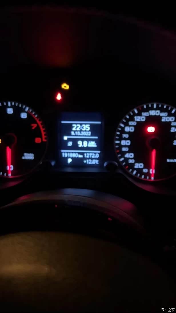

今天的战绩,210km,加油,第六组马上完事了

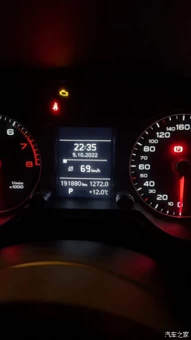

北京晚上环路和高速130及短时间150时速的跑,这个油耗我觉得还可以,毕竟是二阶
平均时速69,我觉得要是纯高速定速跑,油耗能进7

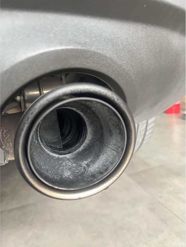

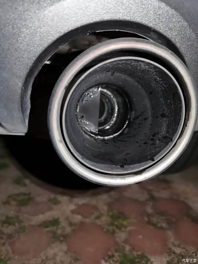

看看湿乎乎的排气管,还是很不错的

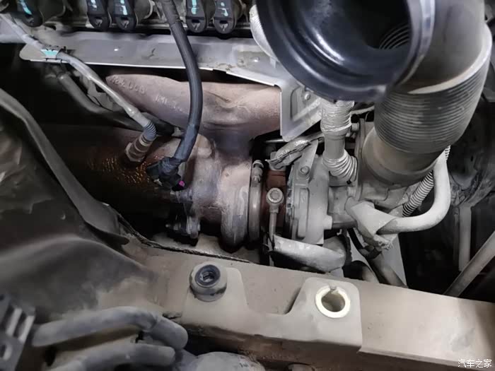

之前自己换进气拍的照片,涡轮处很干燥哦

至于上图提示请排出多余机油的问题,我也专门问过修车师傅及客服,对于机油增多的问题无非就是燃油稀释,但是解释起来也好理解,所以我结合了师傅们的经验及自己的理解,反馈出文字,也请大家品鉴,如果说的不对的地方,欢迎及时指正。

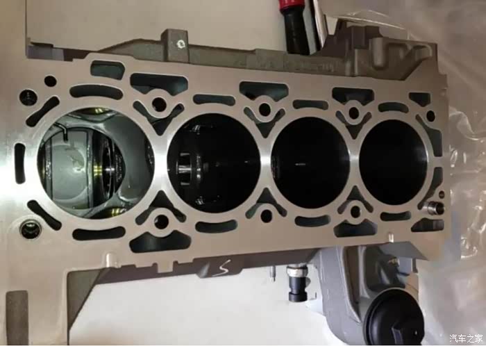

关于机油增多及活塞环释放的理论和实践效果
众所周知,燃油机依靠活塞的往复运动通过高压、做功来盘动曲轴并进行动力传输的,而动力的释放恰巧又分为上中下来依次理解。
其中,最上层是位于活塞顶部,配有:进气门、喷油嘴、火花塞及进排气门机构,活塞则位于中坚力量分布有三道环,分别为:两组气环及一组油环(简称活塞环)和回油孔,而下面则是机油喷嘴,连杆和曲轴。这些东西是我们肉眼可以看到也是最为关心的,其他的止推片或者瓦片暂且不谈。
前面都说了,整个我们分为上中下三部分,最上面一部分很容易理解,我们捡重点聊,将燃油添加剂倒入油箱中,此时发动车辆,燃油会通过一系列关卡来到喷油嘴,因为目前缸内直喷的车型,喷油压力普遍都是在150kba及以上,压力极强,而不同车型在喷油嘴的位置上也不同,有垂直于活塞顶部,也有侧面安装的,不管是哪种布局,都能完美的将混合气体通过雾化的效果喷射到缸内,此时,喷射的汽油含有添加剂,会有一部分喷射到缸壁上,也会有一部分喷到活塞顶部,而喷射到活塞顶部的积碳会进行溶解,分散,因为添加剂是低燃性,所以在喷射的一瞬间不可能全部点燃,也就给了药剂渗透到活塞顶部积碳去除带来了便捷,而随着活塞的往复运动,这部分药剂、燃油及活塞顶部的积碳会随着高压做功排出去,同时,另一部分的药剂由于残留在活塞顶部或者缸壁,会随着气环向下流入。
我们都知道气环其实不能够做到完美的密封,这里面又会有背隙、间隙、空隙等影响,而药剂的分子和机油分子相当,也就有了可渗透的空间,随着修复里程数的增加,这部分药剂会顺着气环流入到第三道油环,而油环的状态恰巧又和活塞顶部顽固积碳一样,或许更为厉害,那么也就是再次重复溶解、分解的过程。
此时,已经到了中间的位置,而活塞环后面是4-6个回油的小孔,如果活塞环卡滞,被积碳黏住不动以至于严重的将活塞环封口,导致缸壁的机油没有办法进行回流,造成了此前烧机油的问题,而伴随着药剂的渗透,这部分积碳加上缸内高温,会在一定程度上将积碳进行瓦解,瓦解后的积碳逐渐软化,当活塞环挣脱了积碳黏住的束缚,被高压气体再次顶住释放弹性与缸壁进行了更为完美的服帖,再随着公里数的增加和后几组药剂的加持,活塞环会逐步的被清理干净,活塞清理干净后回油孔自然也就通畅了,此时活塞环可以和气环一样,充分的贴合缸壁将机油挂回到机油底壳,这样的情况就是咱们所看到机油尺没有降低的变化现象。
而机油增多(燃油稀释)的问题也是因为药剂大量的喷射,活塞顶部积碳已经干净,那么药剂还是会顺着边缘流入到气环、活塞环、回油孔再到机油底壳的过程,因为通畅了,但是药剂算是低燃,在一定程度上出现了增多的情况。当然了,也不排除直喷车会出现正常的燃油稀释或者经常性的短途低速行驶而导致的。

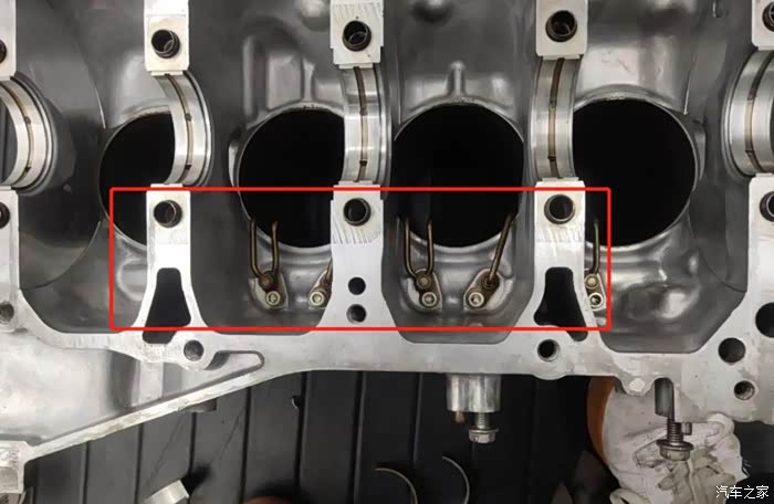

红色线框为机油喷嘴,此图片为缸体底部视图
那么最后的下方就是机油喷嘴和曲轴、连杆,如果加了机油款,会随着机油混合喷溅到缸壁,这样更容易接触到活塞环,进行更为高效的清洁,当然了,上下双管一起效果肯定会更好。
燃油稀释出现机油液位增多会不会是机油已经没了或者目前看到机油位置是假象
这种我也做了考量,首先,机油液位增多的情况在直喷机确实更容易出现,短途驾驶或者长时间低速形成更容易造成,而他为什么不会一直增多,因为发动机内部的温度即便是你在低速下形式,温度会上升到一个恒定温度,而恒定温度是足够可以燃烧掉汽油的,刚刚说的添加剂为低燃,是不是就是还可以溜进去,确实可以,但是活塞高速运动的压力也会把这部分排出去,所以,机油液位增多他不会一直多到检查机油尺多出来1L或者以上的量,那这部分增多会不会影响机油润滑,添加剂为油性,感兴趣的小伙伴可以滴一滴用手揉揉就明白了,油性很大,而且他确实会有更好的除碳分解能力,如果机油烧完了全是添加剂,那么前面的理论就不足以成立,毕竟你70L的油箱按照1/10的用量,应该只是机油底壳会多出7L以上的机油,这个显然没有,而这个产品和机油的分子又几乎一样,所以不存在把机油烧干的问题,那样车的磨损会加剧,恐怕就到不了我们3、4000km后的样子了,在就早维修店了,同时,这也说明,活塞环开始恢复,能够较好的把这些残留的机油挂回到油底壳,光靠药剂顺着缸壁渗透留下来的那行很难也很慢,毕竟高压缩比的往复运动,压力还是很大的。

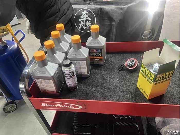

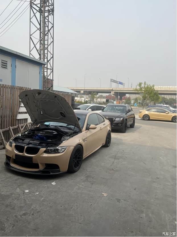

来保养了,排排队,不过话说,这代M3确实经典
还是熟悉的配方,熟悉的味道,EA888确实用不了这么多机油,半瓶上次保养剩下的

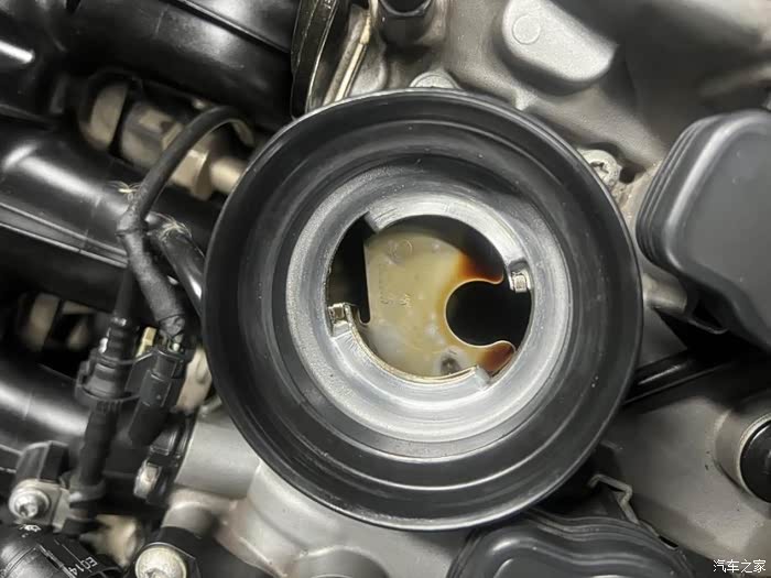

机油加注口还是蛮干净的
加入机油前,机油款也加进去,做好巩固治理

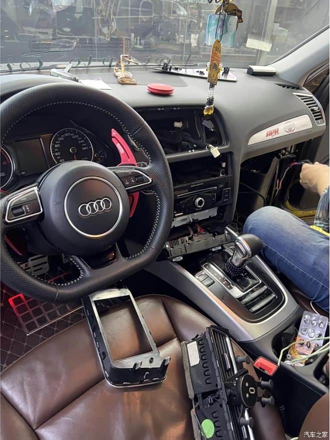

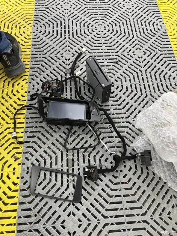

保养完也不闲着,拆掉4s店加装的导航一体机,换回原车屏幕,释放AUX接口功能
一堆破烂,副驾驶手扶箱的CD机这几年就没用过,太坑了

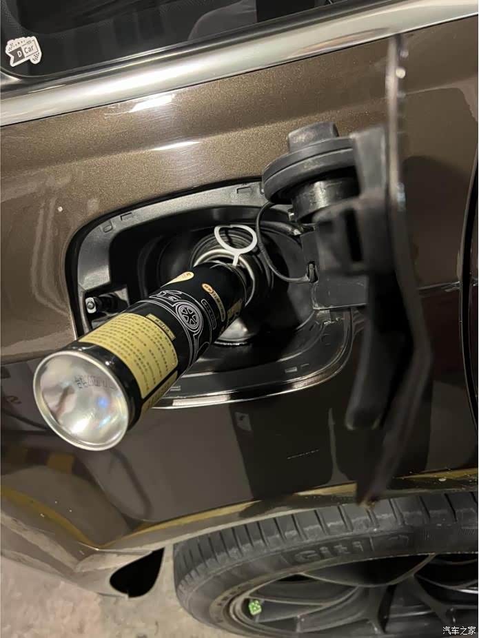

因为跑的比较多,保养后的第一箱油已经干完了,加了司有普家的128燃油清洁款,再次彻底疏通油路

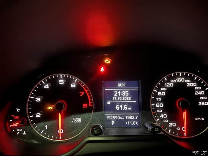

闲是闲不住的,首都机场晚上看看大灰机去
一个来回61km,回家休息,我总觉得,车这个东西吧,每天还是要它动动比较好

机械尺没问题电子尺也依然是满格
机油液位还是很稳定的,地板油、6000转随时招呼

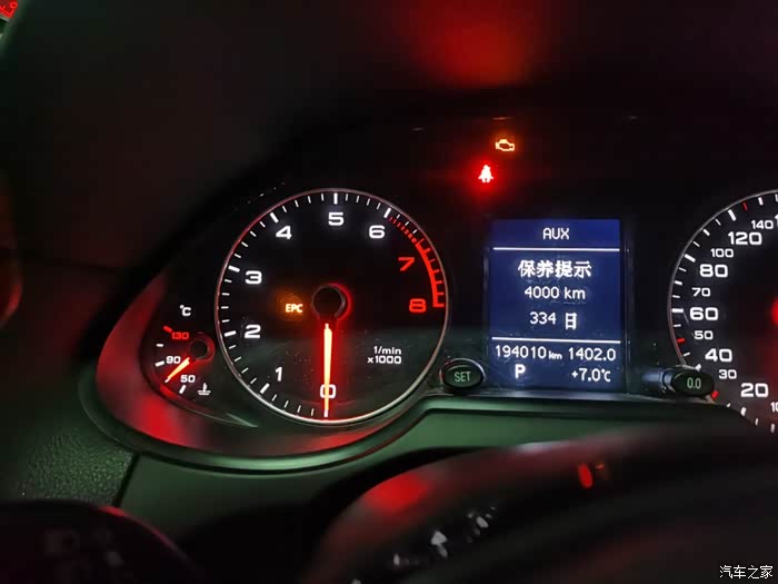

从上周保养到目前,不到一周跑了800km了,此前觉得800km可是不小的里程了,就算要跑高速也要7、8个小时,但靠每天晚上这积少成多,还是很效率的,另外就是Q5原车仪表盘总公里数右边的小计里程,到2000km后自动归零,挺烦人的。这箱油马上就没了,马上就是保养后到2000km这之间的空档期了,也很期待这个时候的机油液位。
转眼间,已经距离保养跑了1100km了,第一箱添加剂的汽油已经烧完,第二箱128清洁剂也没了,这箱油算是干干净净的纯油,更具参考性

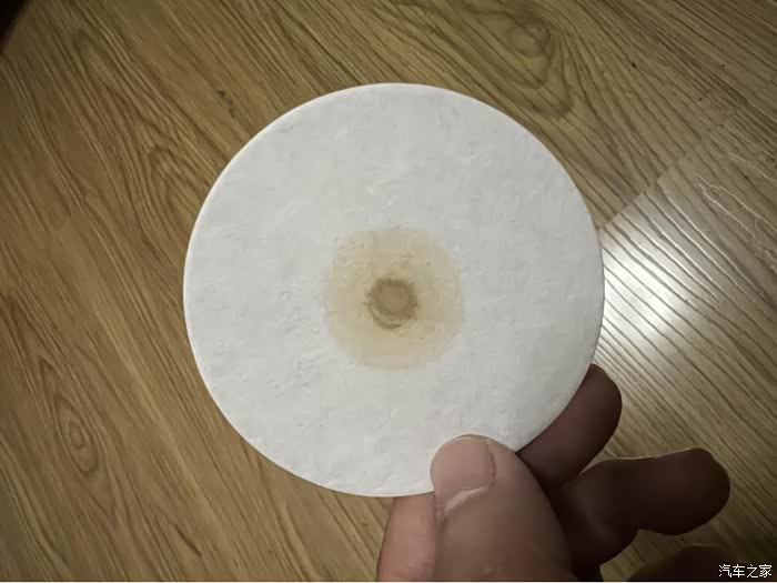

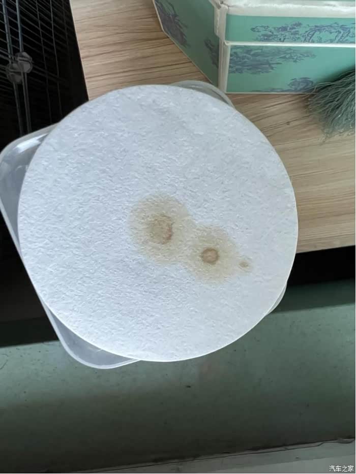

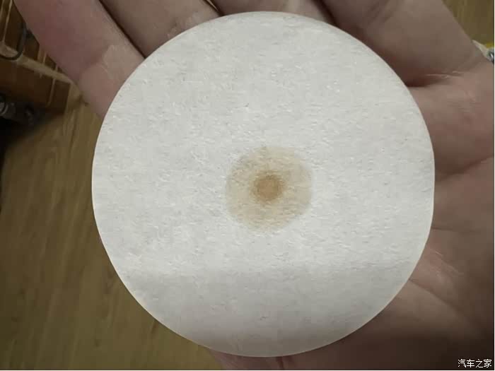

机油衰减度也是要看的
这个衰减度看上去非常好,很干净,很透彻,要知道这个是保养1100km后的机油成色,里面包含了机油款、汽油修复款1瓶、128清洁剂1瓶,3箱汽油后的状态,非常好,这个产品至少在目前来说,非常值得拥有。

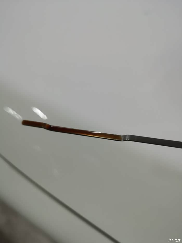

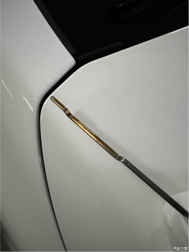

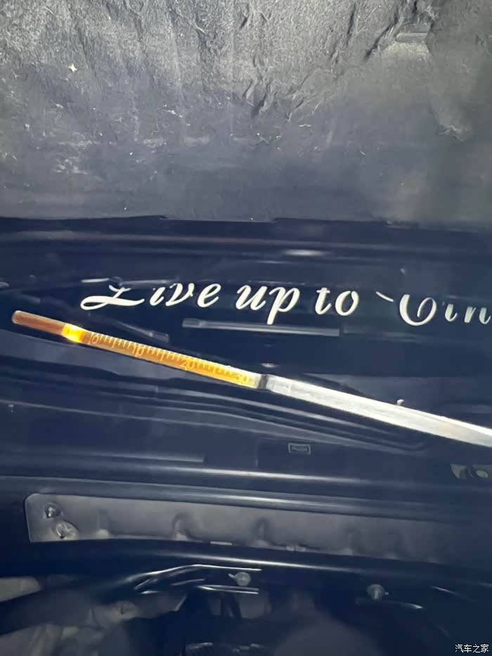

距离下一次使用近在咫尺了,机械尺液位很稳定
老规矩测测机油液位,期间经常性暴力驾驶,地板油和没用添加剂之前一样,我觉得更能反馈出机油情况。
上面机油液位情况确实很满意,要知道保养后跑的这1400km,涵盖了更多的堵车,机油、水温105°的常态化,地板油的加持及各种走街的驾驶风格,几乎不会比用添加剂之前弱,我觉得这样才能更好的反馈出整体情况,不过结果也确实令我欣喜,要知道在开始用添加剂之前,这个机油尺已经从这个位置到了2/3处,还是很有起色的,而且目前车辆开起来很随性,咱不能说活塞环释放全部,但是至少比之前强了百倍,毕竟这东西咱们看不到,而且后面巩固的使用,我觉得至少不会次于新车的状态。

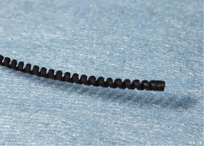

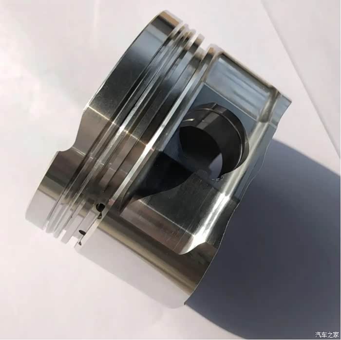

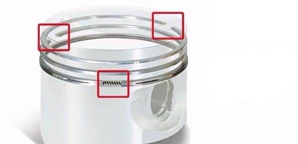

活塞环正常方向的角度差

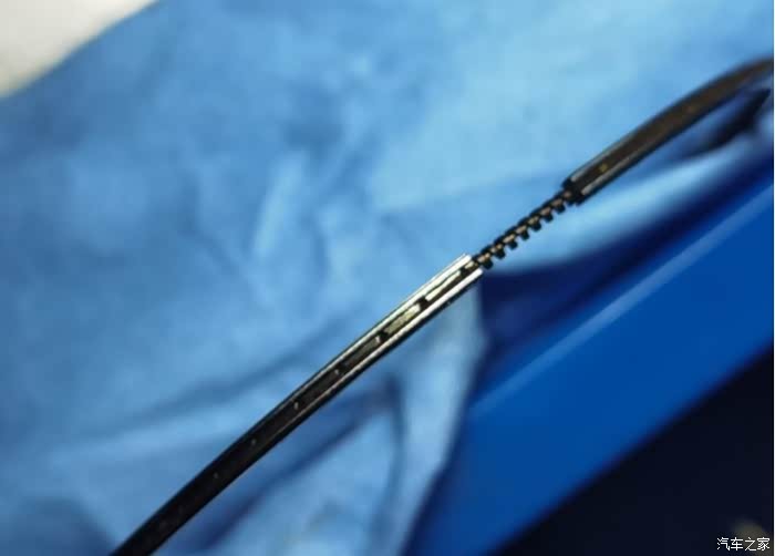

目前大家嘴中的波浪环
巩固期间,也是每天不停的在思考活塞环的问题,或许每一次资料的查阅都是为了更好的了解发动机工况而做的准备吧!此刻就是比较惋惜,自己不是这个专业的,又有点扯远了。
上面两组活塞除了安装的120度角度差的分解,不知道细心的朋友有没有看出来,在老款或者说13年PA改款的13款Q5上,活塞环的横向空隙确实变大了,但还是维持一体环的设计,而一体环整体设计确实比后期波浪环来的复杂一些,里面螺旋状的结构看上去确实更迷幻,加上改进后的活塞环其实在一定程度上已经比之前小油孔来的痛快了,但是里面螺旋状的结构和目前波浪环的结构我只能说“大相径庭”,不是咱非要往上靠,而是这个东西设计的“万变不离其宗”,尽管简化了一些,但是它和螺旋状的样式或者回油是一样的,只不过二代机在外围加了一层一体环,我觉得各有利弊吧,暂且不说对于性能的提升,每一种设计“即存在即合理”,而对于油品的要求及机油型号的满足,我相信任何一款都是挑剔的,所以只能在后期的养车、维护上多多下心思。
上面两组活塞不能代表波浪环一劳永逸,只是叫大家明白,不用刻意吹嘘波浪环,也不用去诋毁其他,未来是不是要出了“海浪环”,波浪环就变为茶余饭后的焦点了呢!用事实去体会,用真相去感受,任何活塞的回油孔都一样,只不过刮油类型的变化,但是延期保养、机油恶化,恐怕时间长了就算拿“洛阳铲”都不是万能的了吧!

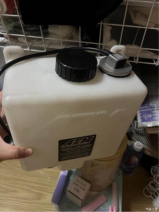

俗话说,人不能太闲着,闲着的时候就开始琢磨换个酒喷壶了,此前的容量太小,加上没有液位传感器,动不动就要下车看看,知道的是检测液位,不知道以为我这车是加“气”的呢!

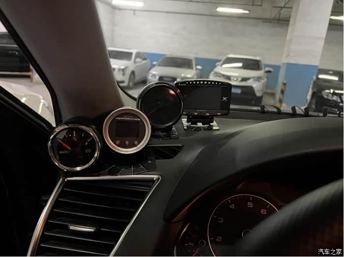

AEM确实比snow大,为了不影响后备箱空间及隐藏性只能换这个了
打了个46mm的孔,装上法兰盘及传感器
最左边的液位传感器可以实时关注甲醇容量,还差一块油压表,逼格及仪式感不能没有

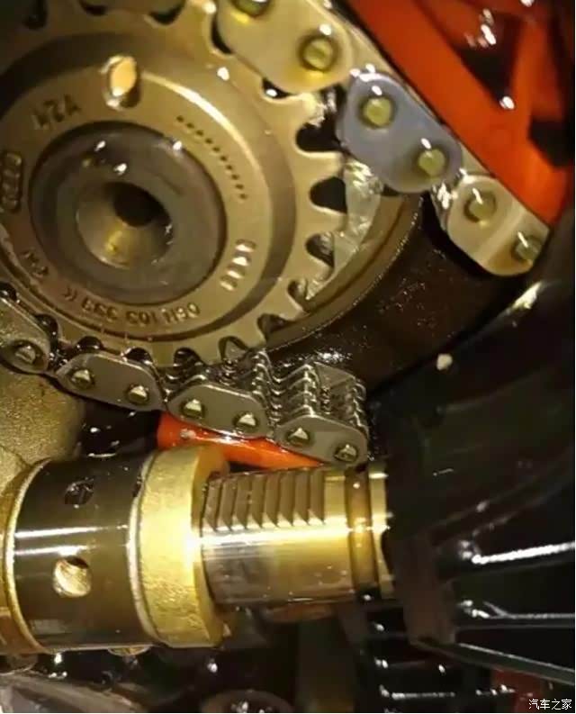

那么同理,在不堵车的情况下,高转速时机油泵的工作更为顺畅,回油也会更快,这个时候我们停车熄火,机油液位会相较于之前的液位有一定增高,尽管不是那么明显,但是高流量的机油回流会更快,加上曲轴箱通风、链条等地方机油甩溅下来的总和,也会将机油液位变高。

涨紧器和链条上的机油

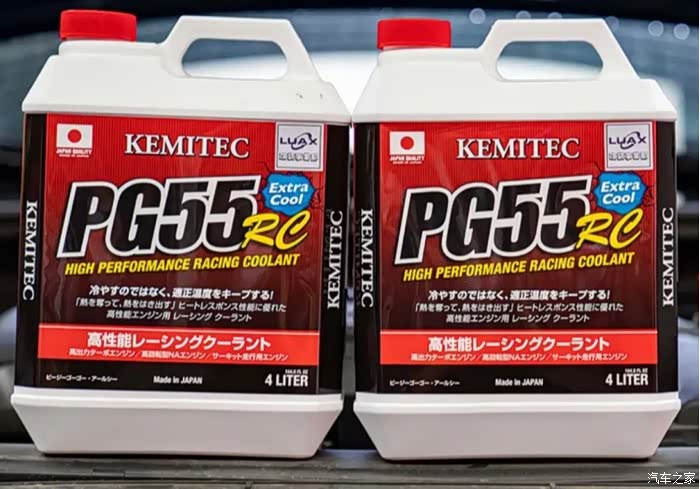

但是机油也是液体,物理特性不可能改变,而且涡轮车本来工作温度高,机油不仅仅是润滑、也有密封、防腐、降温等作用,加上高温后的挥发,也是会存在一定量的减少的。同时即便更换了像PG55这样的防冻液,也依然会存在上述情况。

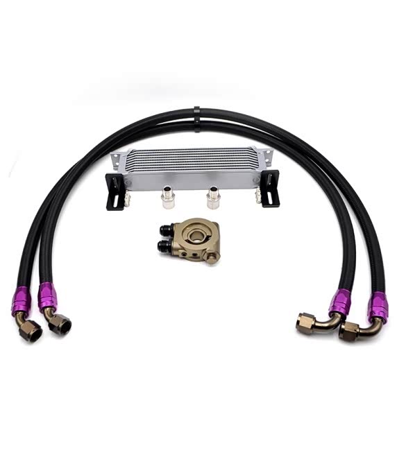

机油恒温油饼散热器

最近疫情总里程有些许耽搁,但是折腾的道路不能停息,避免油温过高,买个油压表和机油冷排,再次证明机油温度降低对于挥发量减少的实际依据。

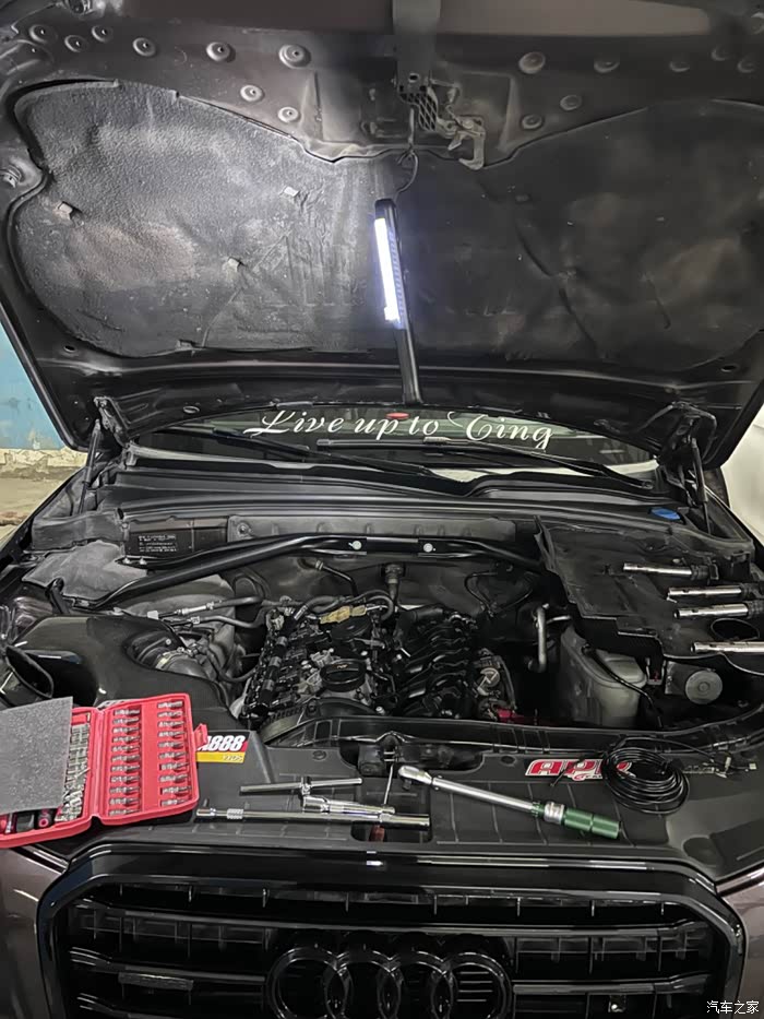

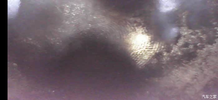

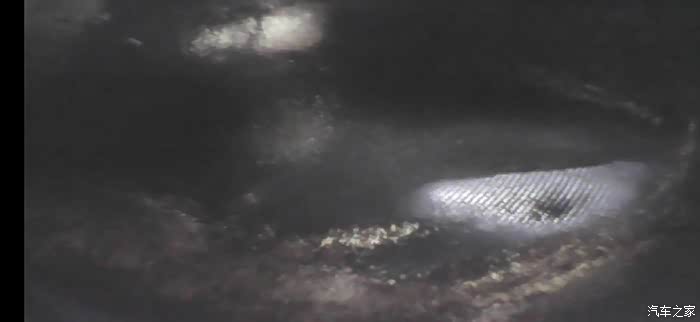

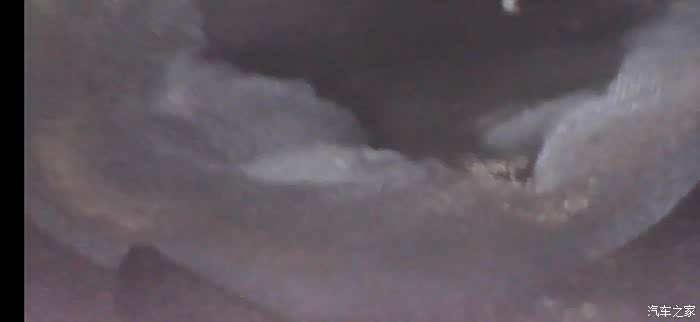

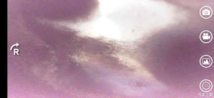

此前也和大家说了,这次还是依照惯例看一下活塞顶部情况,毕竟保养2000km后只加了一瓶添加剂,最能反映机油消耗和积碳情况,不过从照片上看,效果还是很喜人的,金属清晰可见,对于那些说还有积碳的“砖家”,麻烦你们了解下汽油燃烧形成的积碳和堵车及油品的特殊因素。
挑起夜灯地库开始

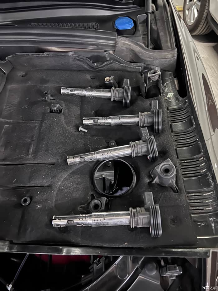

点火线圈依次排列好
一缸情况
二缸情况
三缸情况
四缸情况

总的来说,此次这2000km告别了修复期间每箱油3瓶剂量的注入,但是得到的结果非常欣喜,这期间各种驾驶方式,各种地板油高转速,机油液位很稳定,确实感到很意外,而且活塞顶部的积碳几乎可以说和新车2、3万的情况差不多,还是可以的。后面会按照自己的想法,再来一瓶汽油款添加剂,4000km时在看下具体情况,以方便和各位小伙伴们继续分享讨论。
