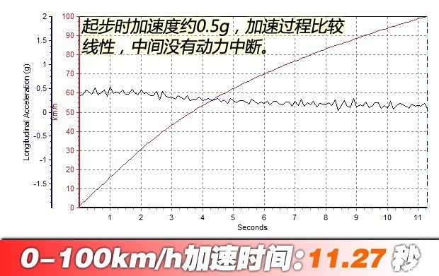

但这是一个很粗糙的计算,我刚查了一下数据,1.8混卡的加速时间为10.8秒(之家这个为11.27我觉得有点过了,新车评的为10.8秒)

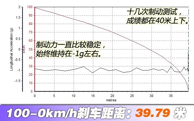

双擎的01刹车成绩是39.8米,整个过程的平均减速度为负1个g(9.8m/s);
双擎车重为1405KG(一般计算这个是包含了一个75KG驾驶员的值),好了,下面开始计算
一、按照刹车距离=0.5a(加速度)t*t(时间)计,
t=39.8X2/9.8的开平方,为2.85秒
不到3秒(就可以刹到停了,这可是不到01加速10.8秒的3分1
可见刹车功率基本为发动机功率的3倍之多!
当然了,01加速时,系统(发动机)也没办法一直在100KW的最大功率,一般加速度在0.35-0.5个G区间
二、我们再来准确计算一下这个刹车过程中的平均功率(负功),100KMH(27.78米/秒),
能量=0.5m(质量,1405)v*v(速度,27.78)
功率=能量/做功时间t(2.85)=702.5X27.78^2/2.85=190224W,约190KW!!
再考虑一下行驶阻力,按照秦车主的电巡航即时功率显示,100速度约18kw,整个刹车过程平均约8kw吧。
于是得出平均刹车功率为,-182KW强大吧
三、如果按最大制动力计的话
其中-1.2G出现在78KM/H时,即此时1秒可以降11.76秒(即由21.67m/s降到9.91)
即此时瞬间的刹车功率为(1秒前后的能量差,假设这刹车功率一直保持的话……注:实际是变化并减小的)
功率=0.5mX(21.67^2-9.91^2)=260848W,再减去8KW,超过250KW!!

刹车曲线。最大-1.2G,最小-0.75G,取平均值-1G。
这个是充电+机械刹车的结果,效果还不错
这个是充电+机械刹车的结果,效果还不错
之家这个为11.27我觉得有点过了,正常应在10.8S这样。
初始阶段有0.5G,50速度后降到0.4-0.3间波动
